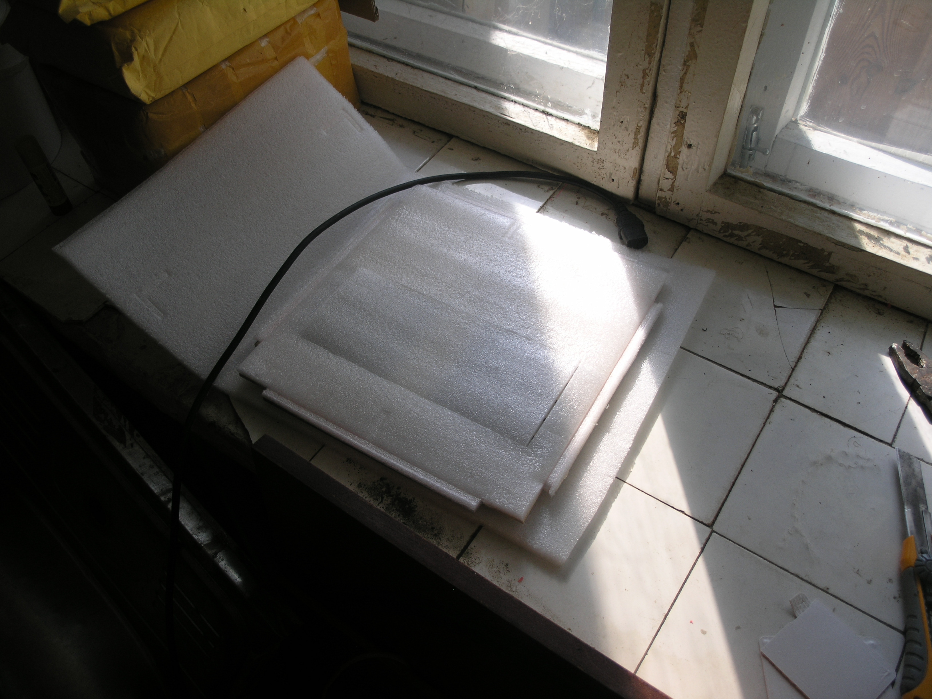

Непрочитанное сообщение antobel » 01 май 2019, 09:04
сваял донце к миньке - из дна к 232, по краям фрезой пильнули, а углы ножовкой...
обклеил пенкой упаковочной и на оную же положил,
дно живёт только на том подоконнике где соседи буйные :)

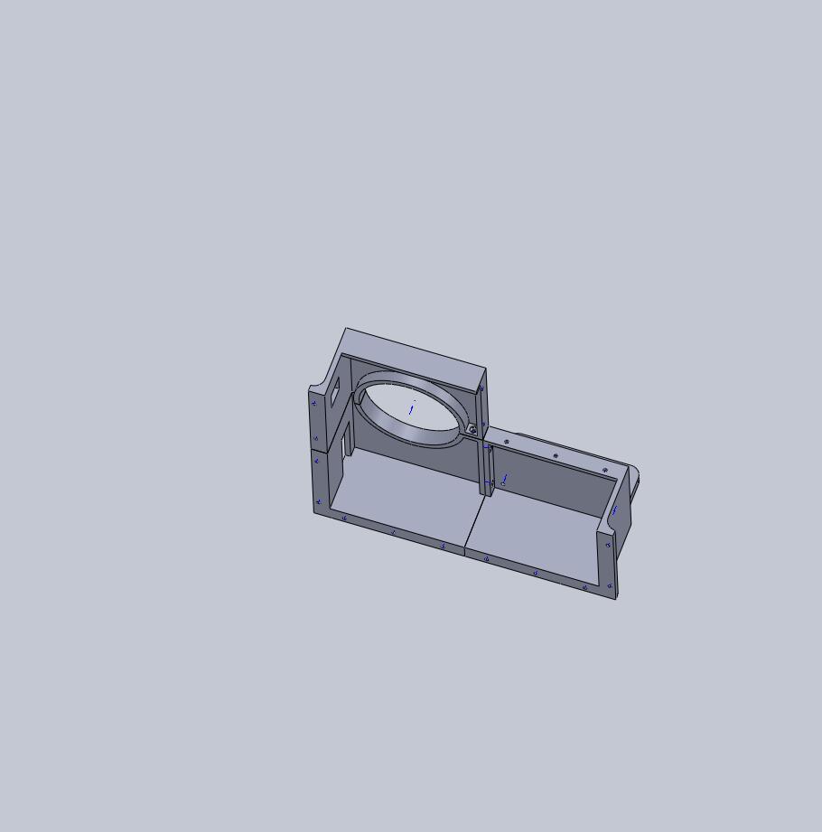

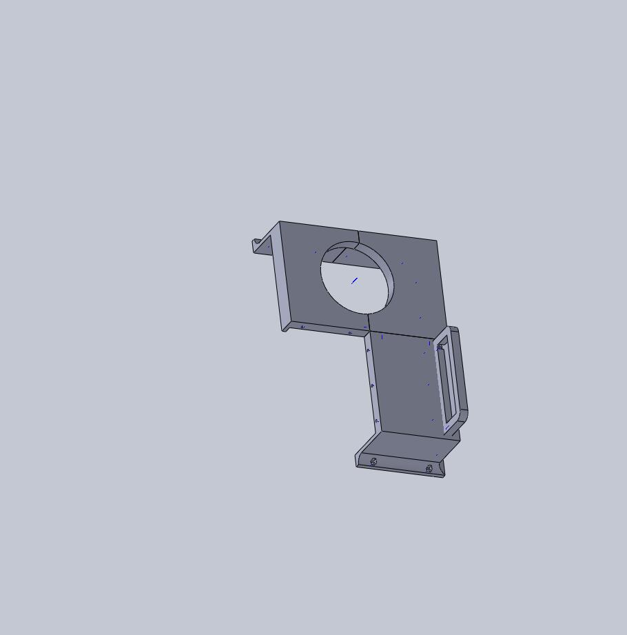

Re: SPrinter 232Pro,233Pro,Mini [antobel]
Непрочитанное сообщение antobel » 28 июн 2019, 00:21
Вот такая бяка получается:
основа - лист фанеры, кулер 775-го слота в окне
винт - в наружнем "кармане" и БП снаружи, "задняя" панель - сверху...
последнюю четверть пока недорисовал - она самая сложная - кнопы/светики, кулер на вытяжку и выходы SATA,
хочу то что есть допечатать и примерить...
Комп фактически ради почты и торрентов,
старенький дуо но зато на ддр3...
P.S. две трети отпечатал грегом, ни усадки ни трещин при 100% стенках 5мм.
грег кончился, поставил фдпласт - посередине стенки пошли слоится, гады, да и его осталось на эту детальку впритык...
P.P.S. фДПЛАСТ РАСКОЛОЛО НАФИГ. ИМГО - Грег более качественный!
Как знал, что с последней четвертью спешить не надо - больше пластика зелёного немае :(((
