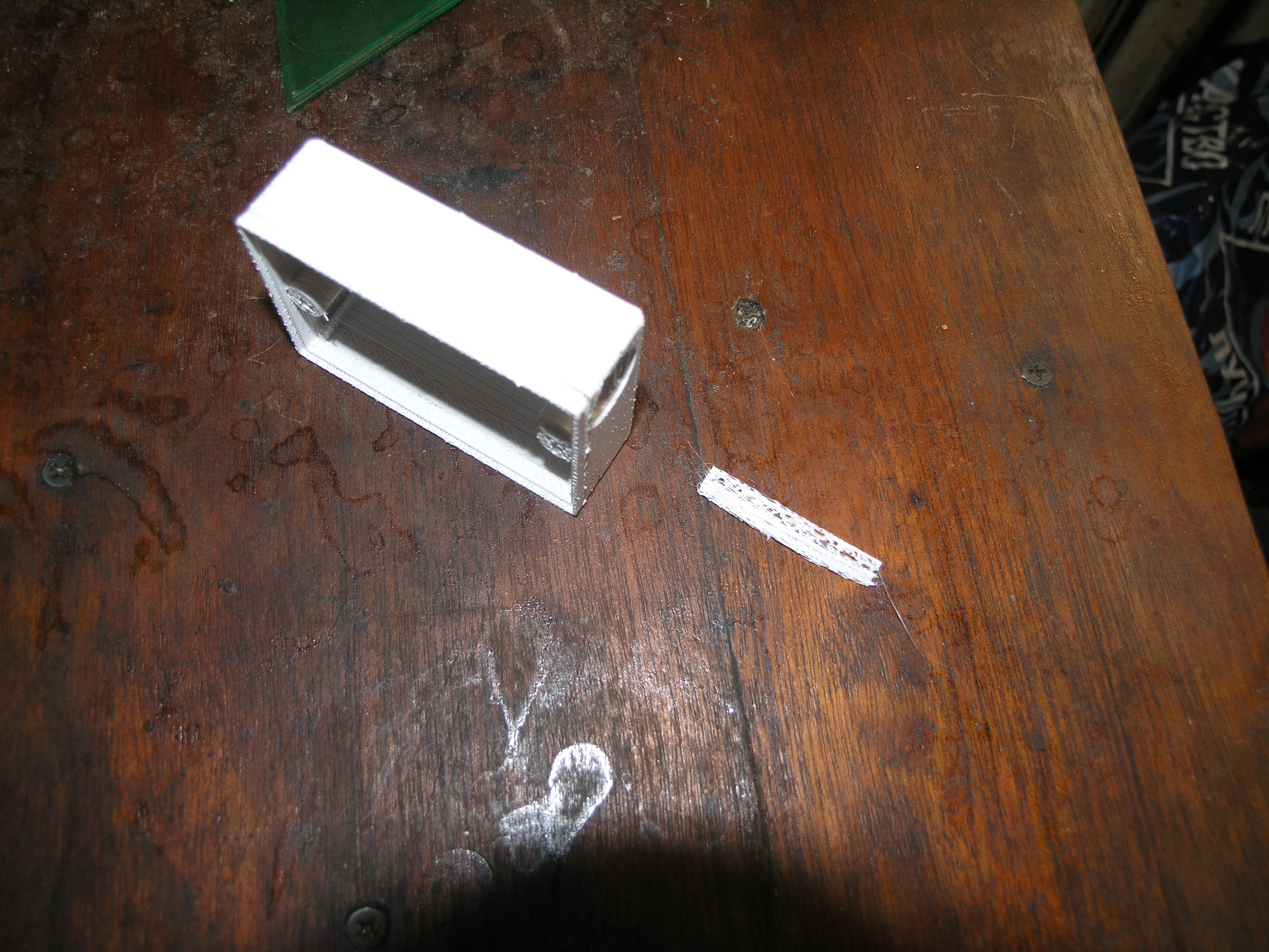

Непрочитанное сообщение 3D-SPrinter » 09 май 2019, 21:58
Может, кто-то встречался с такой проблемой - овальность и расслоение. И как с этим бороться?
SPrinter 232 PRO-2.
Скорость - 60 мм/с
Пластик - ABS от Bestfilament.
Слайсер - Cura 3.6.0
Фотки под спойлером:
Непрочитанное сообщение Alex Post » 09 май 2019, 22:04
Люфты и нежесткость Х балки, похоже. Может рельсы сильно поганые попались?
Непрочитанное сообщение 3D-SPrinter » 09 май 2019, 22:06
09 май 2019, 22:04
Это моей сборки принтер. Вроде, всё нормально было при печати тестовых образцов. :?
Но вообще, да, похоже на большой люфт Y-рельс. Нужно попробовать пошатать Х-балку, нет ли большого люфта в каретках рельс.
Непрочитанное сообщение Lenivo » 10 май 2019, 06:15
09 май 2019, 21:58
Овальность - это "залипает" или клинит линейный подшипник при смене направления движения - самое простое БЕЗ РАЗБОРКИ - промыть большим количеством автомобильного масла - шприцом налить масла в канавки рельсы или просто , если канавка снизу (на оси Х) на боковую поверхность - чтобы при движении масло попало в канавку, где шарики ходят. Запустить на печать какой-нибудь кубик на большой скорости с быстрыми перемещениями и лить масло - пол шприца, раз пять достаточно.
Могут быть ремни перетянуты. То есть надо ремни ослабить. Проверить ролики - могут клинить они.
Если не помогло - то разбирать рельсовую направляющую и мыть с разбором и шлифовать рельсу.
Я с таким долго мучился когда принтер на валах на оси У сделал. - там очень влияла геометрия осей. Чуть перекос и всё клинит. Перетянул ремни -клинит. Хреновые линейные подшипники -клинит. Поставил латунные или пластиковые подшипники скольжения - залипает и овалы рисует.
А на рельсах только с мусором в канавках каетки стакивался и в консервационной смазке - которая как герметик была, и весь мусор на себя собирала.
Не заполнение между периметрами - это следствие выше упомянутой причины. Лечится увеличением экструзии - просто передавливать пластик, чтоб дыры закрыть. Либо программно уменьшить диметр сопла - стоит 0,4 мм - поставить 0,38 мм или вообще 0,3.
Иногда причиной бывает из-за того, что хреновый пластик попался - качество хреновое у пластика - тогда лечится резким уменьшением скорости печати и уменьшение/увеличением температуры.
