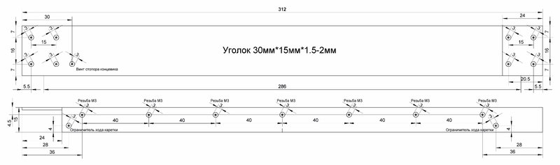

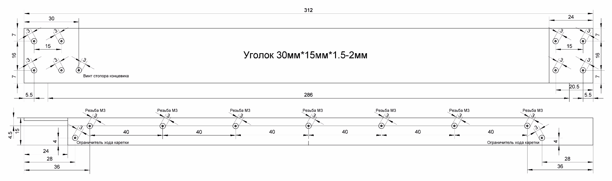

Вот моя разметка балки под уголок 30*15*1.5мм
