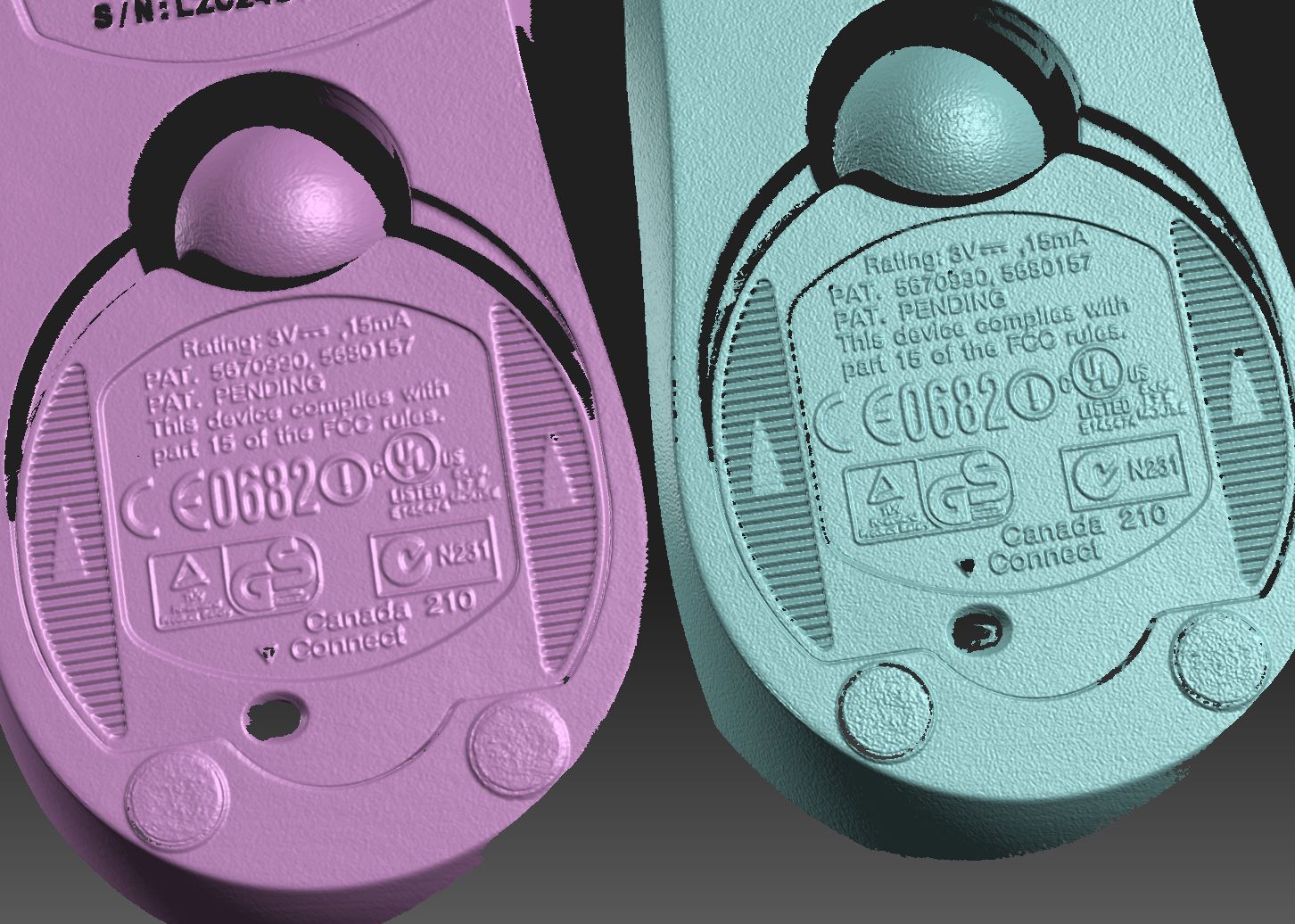

Сегодня, наконец-то, немножко попытал новые камеры. И впечатления ну очень неоднозначные... :?
Во-первых - "минусы"(несколько): очень странная работа этих камер - они крайне неохотно переключают режимы разрешения и вообще, могут показать чёрный или белый экран.. или вообще - какой-нибудь "серо-буро-малиновый в крапинку".. Приходится по нескольку раз перещёлкивать режимы, прежде, чем они запустятся в нужном. Также при выставлении 1920*1080 я вообще получил 9fps (но программа в свойствах камеры показывает 60fps) и это при том, что в 5Мп всё порядке - 25fps... Пока что так и не понял, в чём данная проблема (надо будет их ещё как USB2.0 воткнуть, посмотреть).
Во-вторых - "плюсы" (пока один): они работоспособны при минимальной для них выдержке 1/256с (у предыдущих камер при выдержке менее 1/64с всё "полосило" жутко). Настройки также немного не такие (по умолчанию яркость "-5", контрастность +70).
Вот тестовый скан: один (сине-зелёный) с настройками по умолчанию (там sharpness на 100 ставится), второй (розовый) с sharpness - 0
И самое удивительно, что матрица там, судя по всему одна и таже (ну и производитель самих камер 100% один и тот же). Но такие вот две большие разницы.. Сижу думаю...

а что думать? Хороший розовый скан, ну виден немного шум, но ведь главное сам объект без артефактов и тд. По идее настройки всякие улучшающие картинку надо на минимум выставлять (sharpnes, gain, и прочие контрасты и тд) чтобы картинка как можно более сырая прилетала в программу))

Тут проблема в получаемой геометрии - на розовом скане боковые стороны, например букв, идут как бы "скошенными" (расширяющимися книзу), а на зелёном - более вертикально (что точнее соответствует оригиналу).
