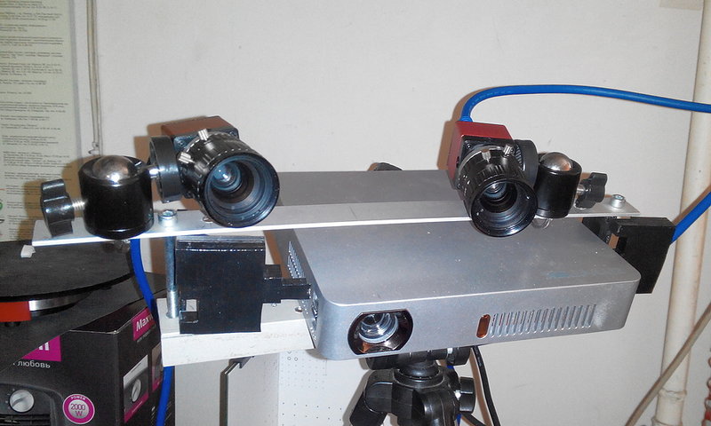

Вот всё-таки мне не даёт покоя, что же лучше для 3D сканера - дешёвая монохромная камера но с "глобальным" затвором и 120fps при всего 1.3Мп или то, что у меня есть 5.1Мп с 60fps но со "скользящим" затвором? Вроде как, с одной стороны, с полосами от интерференции на объектах практически сталкиваюсь (за исключением отраженного света на глянцевых поверхностях).
1.3mpx очень мало, да и 120fps наверно не нужно.
А вот глобальный или скользящий затвор - это хороший вопрос. Я пока своим глобальным затвором доволен. Было бы ещё соотношение сторон 16:9. Ну и цена слишком большая.
Но если ваши две камеры работают хорошо и избавляют от полос, то какой смысл это всё менять ?

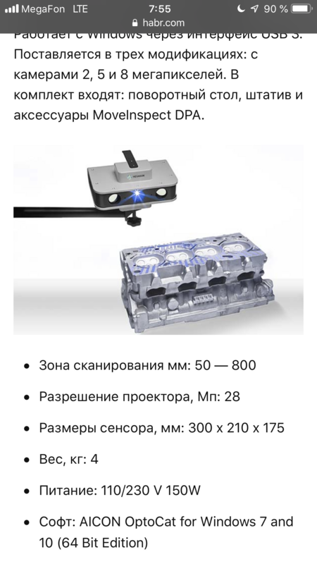

Вот кстати проф сканер, у него камеры 2,5 или 8мп, а вот разрешение проектора 28Мп, так что видно, что камеры многократно ниже разрешения проектора
- Благодарил (а): 334 раза
Я таких проекторов не знаю... Скорее всего, кто то запятую пропустил
Как как... Не в мегапикселях счастье
Есть ещё качество оптики, геометрические искажения, шум матрицы, относительное отверстие и т.п. нюансы. Например, шум матрицы, как было показано выше, даёт заметную "шагрень", которую если сглаживать фильтром - съедает мелкие детали. И тут хоть 100Мп проектором свети - качество лучше не станет.

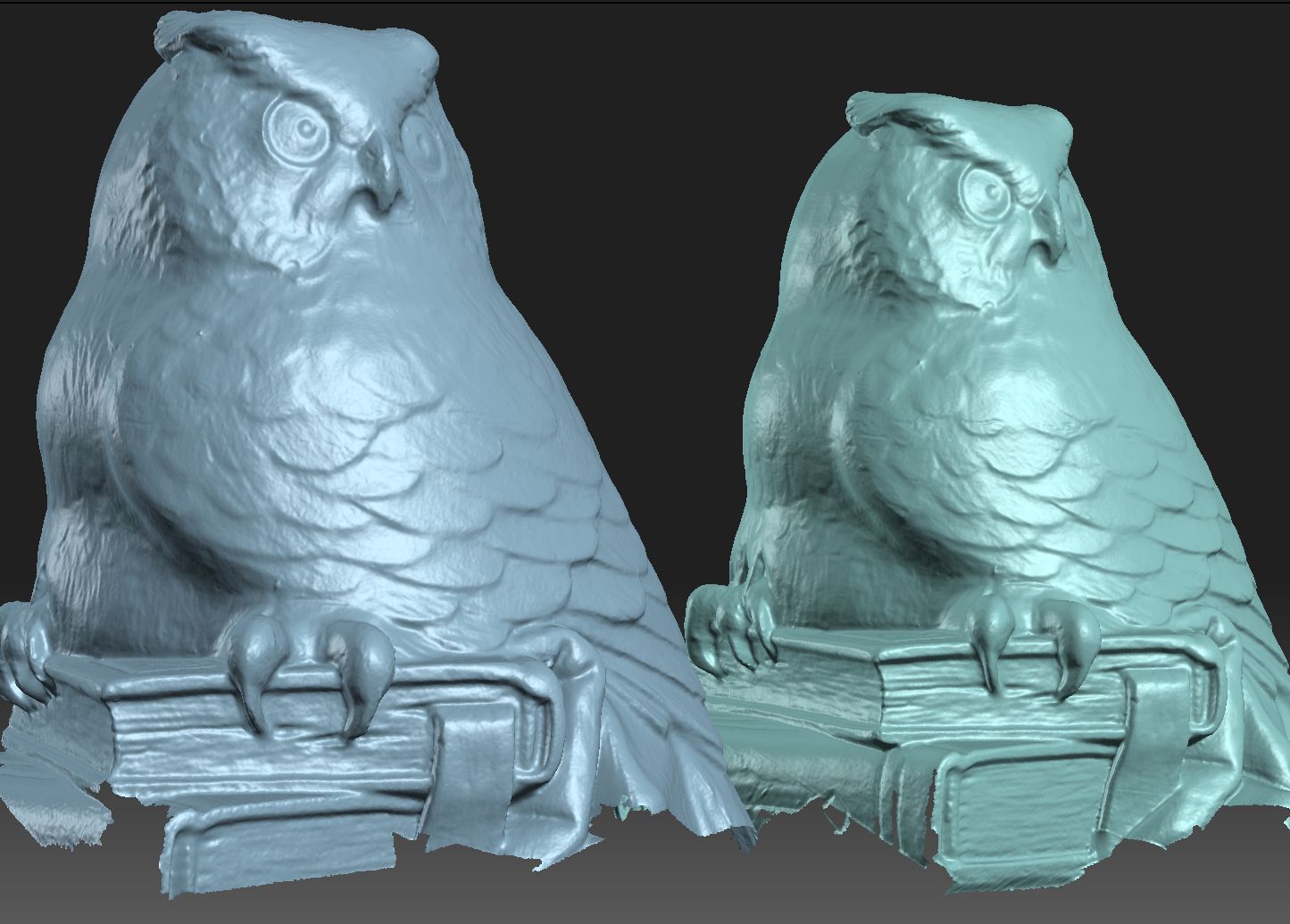

Сегодня обнаружил, что двухкамерный режим даёт более "гладкую" картинку также за счёт частичной "утери" детализации...

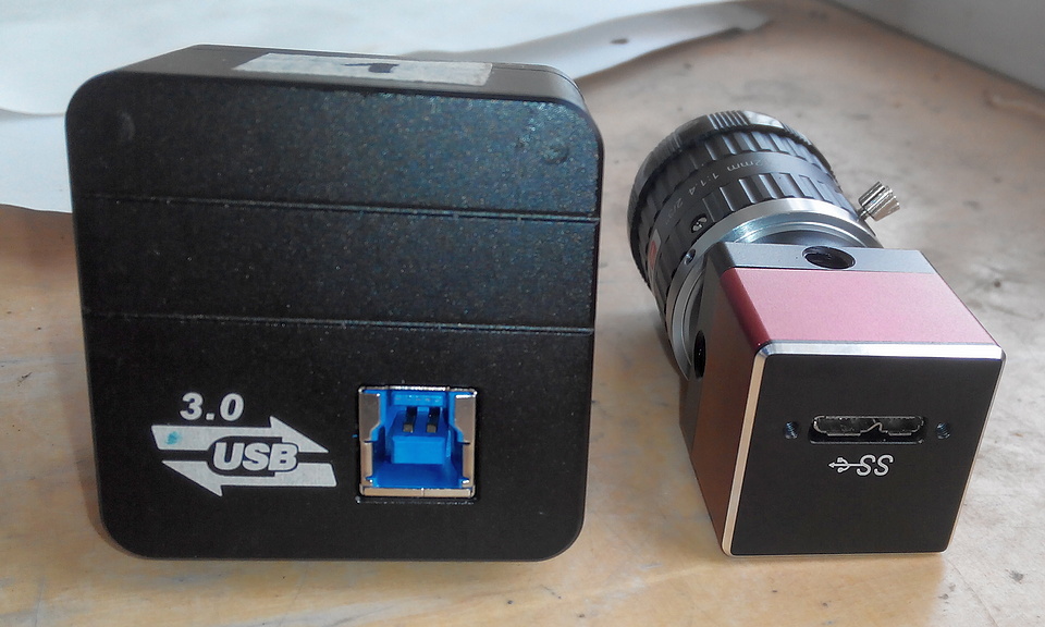

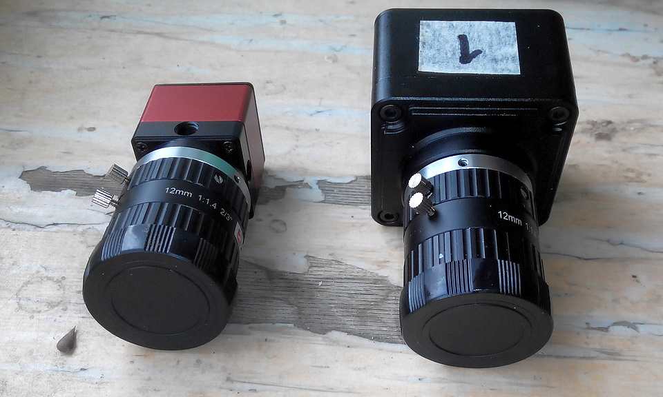

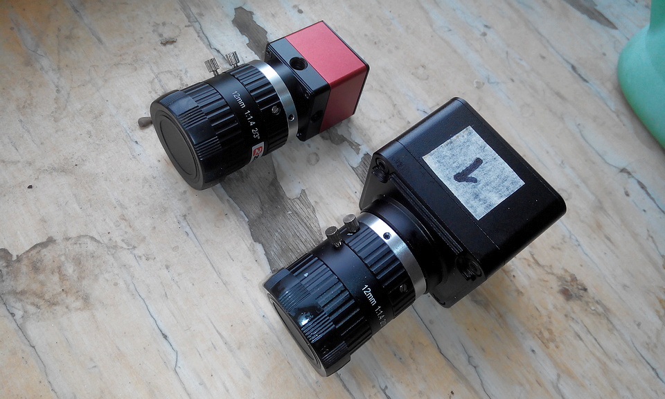

Сейчас забрал на почте новые камеры.
По сути, это абсолютно то же самое, что у меня и было, только "повышенной миниатюрности" (я сам не ожидал, что они будут НАСТОЛЬКО маленькими ("квадрат" корпуса 29*29мм)
Производитель всё тот же, и комп видит их также YW500U3 (хотя на сайте производителя данная модель представлена как YW500U3M). Ну и главное - обе камеры работают в USB3.0 (хотя и немного по-другому, но это пока не совсем понятно). По корпусу - оказывается, там отверстия под штативный винт вообще с четырёх сторон! Т.е. можно как угодно крепить (мне удалось, таким образом, приблизить ось камер к горизонтальной оптической оси проектора). Корпус также алюминиевый. При этом возникла проблема с креплением - корпус настолько маленький, что пластиковое кольцо шаровой головки упирается в объектив, а не в корпус камеры...

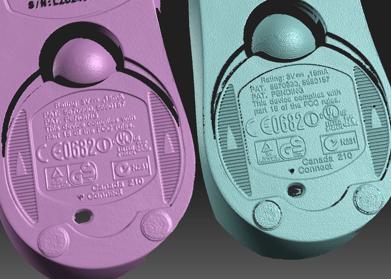

Сегодня, наконец-то, немножко попытал новые камеры. И впечатления ну очень неоднозначные...
Во-первых - "минусы"(несколько): очень странная работа этих камер - они крайне неохотно переключают режимы разрешения и вообще, могут показать чёрный или белый экран.. или вообще - какой-нибудь "серо-буро-малиновый в крапинку".. Приходится по нескольку раз перещёлкивать режимы, прежде, чем они запустятся в нужном. Также при выставлении 1920*1080 я вообще получил 9fps (но программа в свойствах камеры показывает 60fps) и это при том, что в 5Мп всё порядке - 25fps... Пока что так и не понял, в чём данная проблема (надо будет их ещё как USB2.0 воткнуть, посмотреть).
Во-вторых - "плюсы" (пока один): они работоспособны при минимальной для них выдержке 1/256с (у предыдущих камер при выдержке менее 1/64с всё "полосило" жутко). Настройки также немного не такие (по умолчанию яркость "-5", контрастность +70).
Вот тестовый скан: один (сине-зелёный) с настройками по умолчанию (там sharpness на 100 ставится), второй (розовый) с sharpness - 0 И самое удивительно, что матрица там, судя по всему одна и таже (ну и производитель самих камер 100% один и тот же). Но такие вот две большие разницы.. Сижу думаю...

а что думать? Хороший розовый скан, ну виден немного шум, но ведь главное сам объект без артефактов и тд. По идее настройки всякие улучшающие картинку надо на минимум выставлять (sharpnes, gain, и прочие контрасты и тд) чтобы картинка как можно более сырая прилетала в программу))

Тут проблема в получаемой геометрии - на розовом скане боковые стороны, например букв, идут как бы "скошенными" (расширяющимися книзу), а на зелёном - более вертикально (что точнее соответствует оригиналу).
А вот с камерами до сих пор непонятно что и как... ну никак не хочет HP 3Dscan их видеть в разрешениях 1920*1080 и ниже с нормальным, положенным fps... буду сейчас ставить David 3 и 4 чтобы там проверить. (В том же Mediaplayer Classic хоть и наблюдаются описанные выше проблемы с выходом на нужный режим разрешения, но fps правильный идёт и по цифрам, и по визуальным ощущениям - 60)

В общем какая-то "бяка" получается "в связке" именно этих камер с имеющимися у меня программами сканирования (опробовал David 3/4 и, разумеется, "основной" HP3Dscan). Причём даже в 5Мп режиме реальная скорость новых камер 14-16fps против 22-24 у старой камеры (специально распаковал для сравнения "в паре"). А если включить в режиме FullHD - так там вообще - 9.4-9.6fps против 52-57 на старой...
Правда нашёл способ, когда чуть полегче стал "включаться" режим 5Мп - поставил ограничение в 25 кадров. Но всё равно не всегда с первого раза запускается. И, видимо, из-за этого "пониженного" fps-а сканы с новых камер даже на коротких выдержках (а, фактически, теперь рабочая выдержка 1/256 - 1/128с (против прежних 1/64 - 1/16с)) получаются более гладкими (да ещё и диафрагму теперь приходится заметно сильнее "зажимать" чтобы не пересвечивало).
И всё-же, подумав, решил, несмотря ни на что - эти мини-камеры пока что оставлю себе
P.S. Последняя (надеюсь), на данном этапе тестирования камер, покупка (сегодня оплатил) - это та самая 120fps монохромная HD камера с центральным затвором (global shutter).
