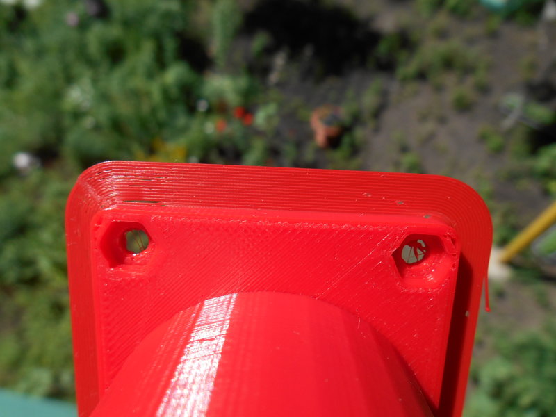

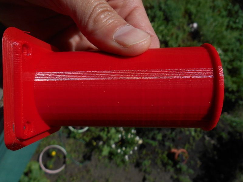

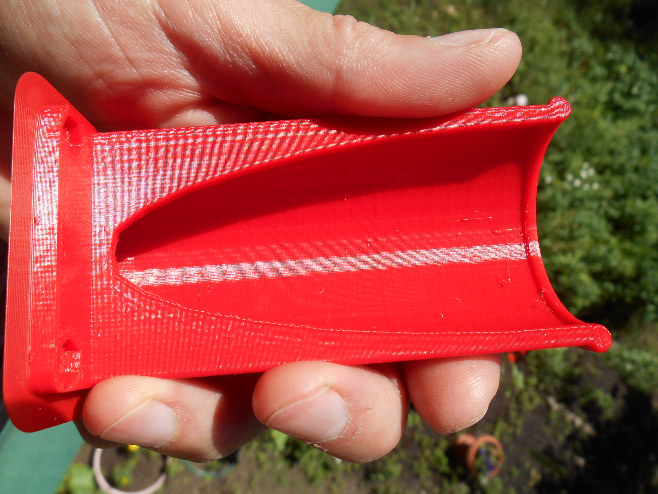

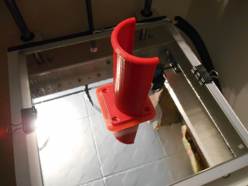

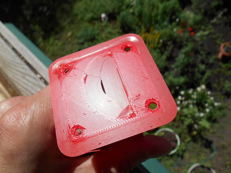

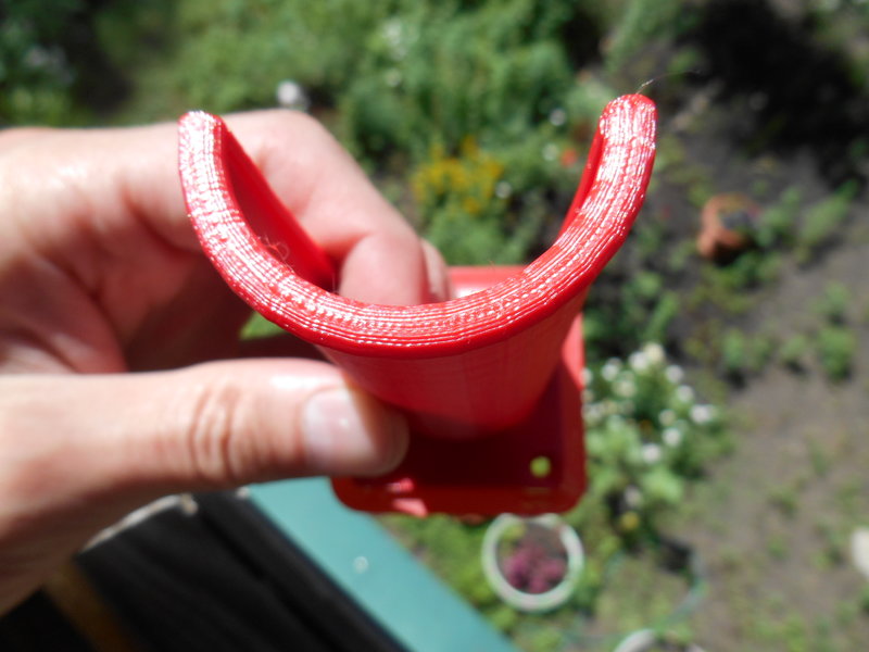

Непрочитанное сообщение koluna » 13 июн 2019, 13:02
Держатель катушки (Спринтер).
Время печати - 02:20.
Пластик ABS REC 1.75 мм.
Слой 0.2 мм.
Стенка 1.2 мм.
Дно/крыша 1 мм.
Заполнение 40%.
Скорость 50 мм/с.
Сопло 260 гр.
Стол 110 гр.
Брим 30 ниток (ранее печатал все с 20 нитками).
Пластик 1.8 мм.
Поток 99%.
Сопло 0.4 мм.
Скорость перемещения 150 мм/с.
Скорость первого слоя 20 мм/с.
Без обдува.
Пластик сушил в сушилке 10 ч. на температуре 65 гр.
По качеству.
Видимо, пластик я недосушил... рытвины присутствуют, но уже в меньшем количестве.
Толщина первого слоя по бриму - 0.24 мм (не убрал пока, как dark184 советовал).
Адгезия к столу плохая (см. ниже про отверстия).
При печати на уровне 2-3 см (очень приблизительно) заметил, что начало загибать два передних угла.
Отогнуло вместе с отверстиями, но незначительно (не более 0.5 мм).
В самом начале (брим) словил бороду. Начал печатать отлично, отвлекся на 5 минут, прихожу - борода.
Сорвал. Печать брима продолжалась (не зря я его увеличил на 10 ниток!), а за ним и детали.
Нормально, вовремя заметил.
Отверстия снизу очень плохо получились.
Видимо из-за того, что первые "кольца" не прилипли (1 или 2 только прилипло).
Сверху неплохо получились, но во всех углах рядом с отверстиями не хватает пластика!
Кстати, отошедшие передние углы - отверстия, которые изначально получились хуже всего: малая площадь, поэтому и подняло углы, наверное.
Верхняя сторона фланца - хорошо (за исключением углов рядом с отверстиями).
Бортик сверху получился хорошо. Внутри несколько мелких соплинок.
Каких-либо серьезных изъянов кроме углозадира и отверстий не заметил.

Непрочитанное сообщение IslandSky » 13 июн 2019, 13:27
Попробуйте уменьшить температуру сопла, 260 как-то многовато. Я тоже начинал печатать на 260, сейчас печатаю на 240, пластик один и тот же, микровзрывы, потрескивания и т.д. ушли. Лучше всего напечатать температурную башню. На youtube полно роликов как это делать и как настроить Curu, чтобы температура сама изменялась на определенных слоях/высоте. По началу тоже вслепую игрался с разными настройками, потом потратил на граммотную калибровку настроек несколько вечером и сейчас вполне доволен печатью.

Непрочитанное сообщение Kaktus » 13 июн 2019, 14:55
Похоже, что плохая адгезия к столу из за этих самых 2,4 мм. Уменьшить, как dark184 говорил. Можно для лучшей адгезии даже "вмазывать" первый слой чуть, но из моего опыта с Лондой этого не требовалось, да и слоновья нога будет.

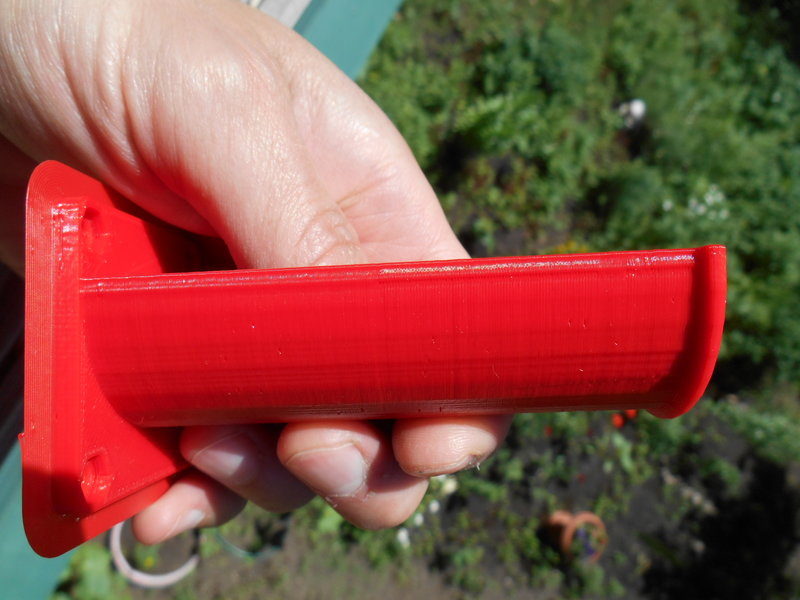

Непрочитанное сообщение koluna » 13 июн 2019, 15:05
Предыдущий держатель (из трех деталей).
Ребро посередине - 6 ниток без заполнения.
Стенки по 3 нитки. Заполнение 30%.
Самую большую деталь (вертикальная часть) - сломать руками сложно. Достаточно легко оторвалась нижняя часть с фланцами.
