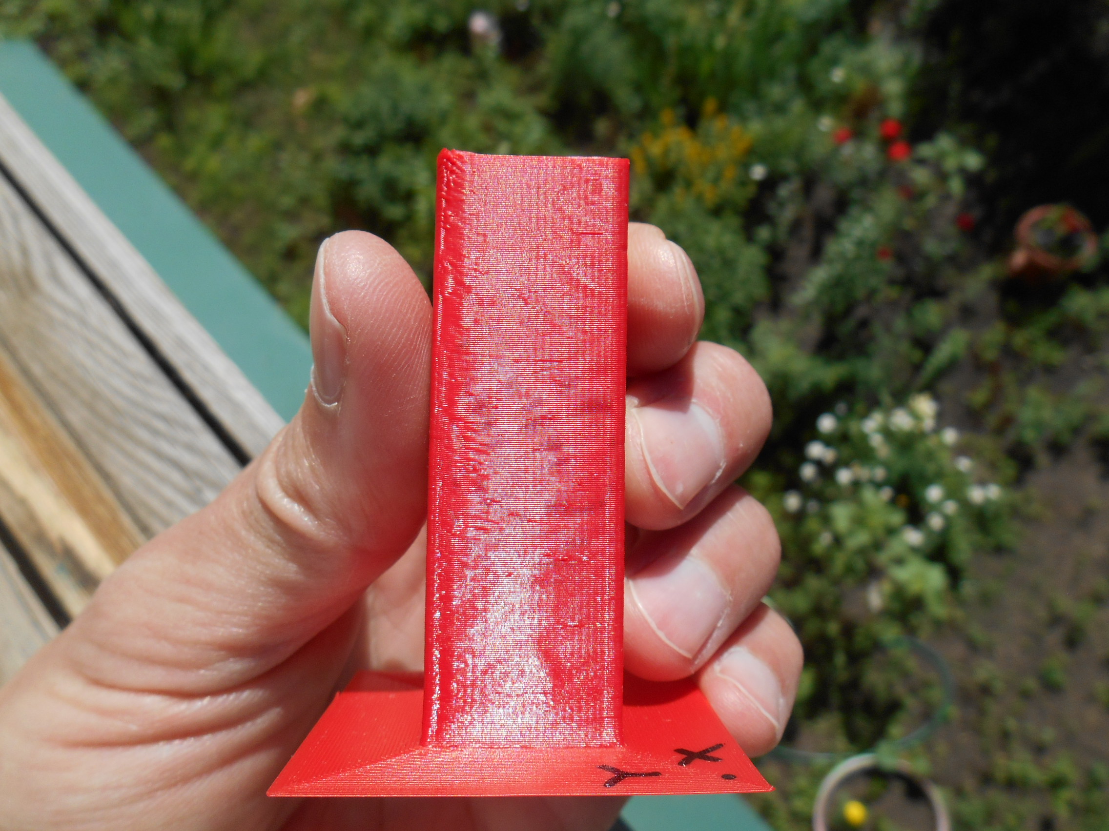

Температурная башня 20х20х60 мм. Полая.
Время пачати - 36 минут.
Пластик ABS REC 1.75 мм.
Слой 0.2 мм.
Стенка 1.2 мм.
Дно/крыша 1 мм.
Заполнение 25%.
Скорость 50 мм/с.
Сопло 265 гр. (начальная температура, см. ниже)
Стол 110 гр.
Брим 30 ниток.
Пластик 1.8 мм.
Поток 99%.
Сопло 0.4 мм.
Скорость перемещения 150 мм/с.
Скорость первого слоя 20 мм/с.
Без обдува.
В башне 6 этажей по 10 мм, каждый этаж - снижение температуры на 10 гр.
С первого этажа вверх: 265, 255, 245, 235, 225, 215 гр.
Переходный процесс (установка температуры до заданной) - около 1.5 мм.
Давилось нормально, не было пропусков.
Деламинации нет.
Ранее печатал все на 260. На 265 к столу липнет, вроде, получше :)
Брим нормальный, как и заказывали - 0.2 мм.
Дно нормальное.
Крыша (верхний слой, т. к., пирамида без заполнения) с сильно загнутыми углами. Это при температуре 215 гр. Почему?
На одной стороне - звон. Причем в диапазоне 265 - 245 гр.
Интересно, почему только в этом диапазоне?
При снижении температуры пластик лучше "удерживает" сопло и гасит вибрации? :)
Пузырей, вроде, везде одинаково.
Самый жуткий угол - один. Заметное ухудшение качества на нем при температурах ниже 245 гр. Другие углы при таких температурах становятся просто круглее.
Скрин из Куры жуткого угла приложил. В этом углу, как я понимаю, сопло поднимается с предыдущего слоя на текущий, в область внутренней стенки, потом переходит на внешний внешний периметр, после его отрисовки переходит на внешний внутренний периметр.
Т. е., сопло там задерживается надолго... Перегрев? Но почему тогда эффект усиливается при уменьшении температуры?!
Кстати, ретракта там нет?
Остальные углы существенно лучше. Угол напротив самого жуткого - чуть ли не идеал :)
На межслойную адгезию (прочность этажей) испытаю чуть позже.
Как лучше проверить? Убрать брим и попытаться сломать по слоям руками, а потом с помощью плоскогубцев?
Если судить по внешнему виду, то оптимальная температура около 250 гр. А у меня до этого вся печать на 260 гр. была.
Непрочитанное сообщение IslandSky » 15 июн 2019, 23:00
koluna писал(а): ↑
15 июн 2019, 22:18
Я же говорил понижайте температуру. Сам начинал с 260*, сейчас печатаю на 240*.
