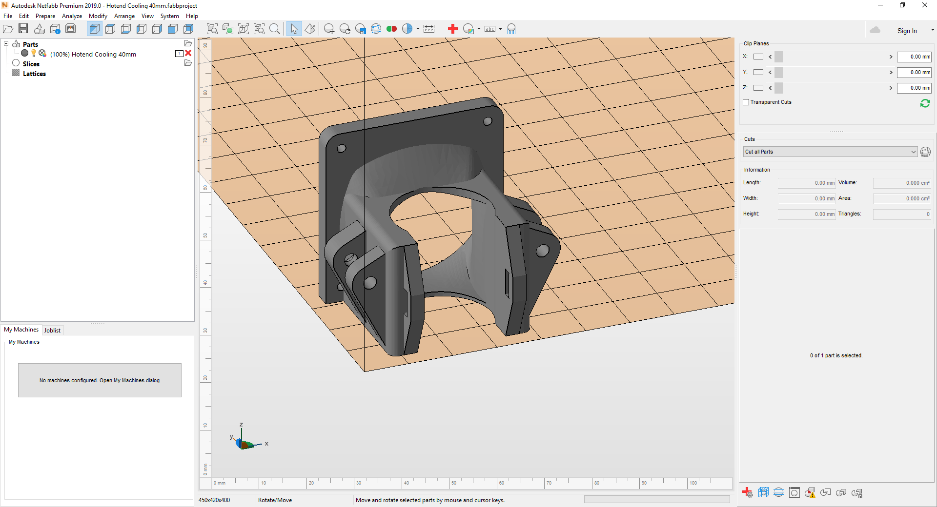

15 июн 2019, 15:35
Вот например, по мотивам Спринтера под 40-ки. На радиатор прицепил, и в путь
Деталь, которая на радиатор крепится - с поддержками печатать, как я понимаю?
Там с двух сторон по два фланца для крепления сопел.
Непрочитанное сообщение Avtonomys » 16 июн 2019, 10:02
koluna писал(а): ↑
16 июн 2019, 09:44
она без поддержки печатаются но с обдувом...
в таком виде:
Непрочитанное сообщение koluna » 16 июн 2019, 11:20
Чтобы напечатать обдув нужен обдув :lol:
Поставил на печать с поддержками фланцем на стол. Посмотрим что выйдет.
Что заметил. Если раньше на заполнении были ямки (обрывы, провалы или как их назвать), то сейчас их количество увеличилось (опустил температуру с 260 до 250 гр.).
Что можно предпринять?
По идее, увеличить бы поток для заполнения, но такого параметра у себя в Куре не нашел.
Снизить скорость печати заполнения? Сейчас все печатается одной скоростью (кроме первого слоя) - 50 мм/с.

Напечатал держатель сопел для обдува. Отчет - попозже.
Качество удовлетворительное, за исключением нижних поверхностей фланцев для крепления сопел (места поддержек).
