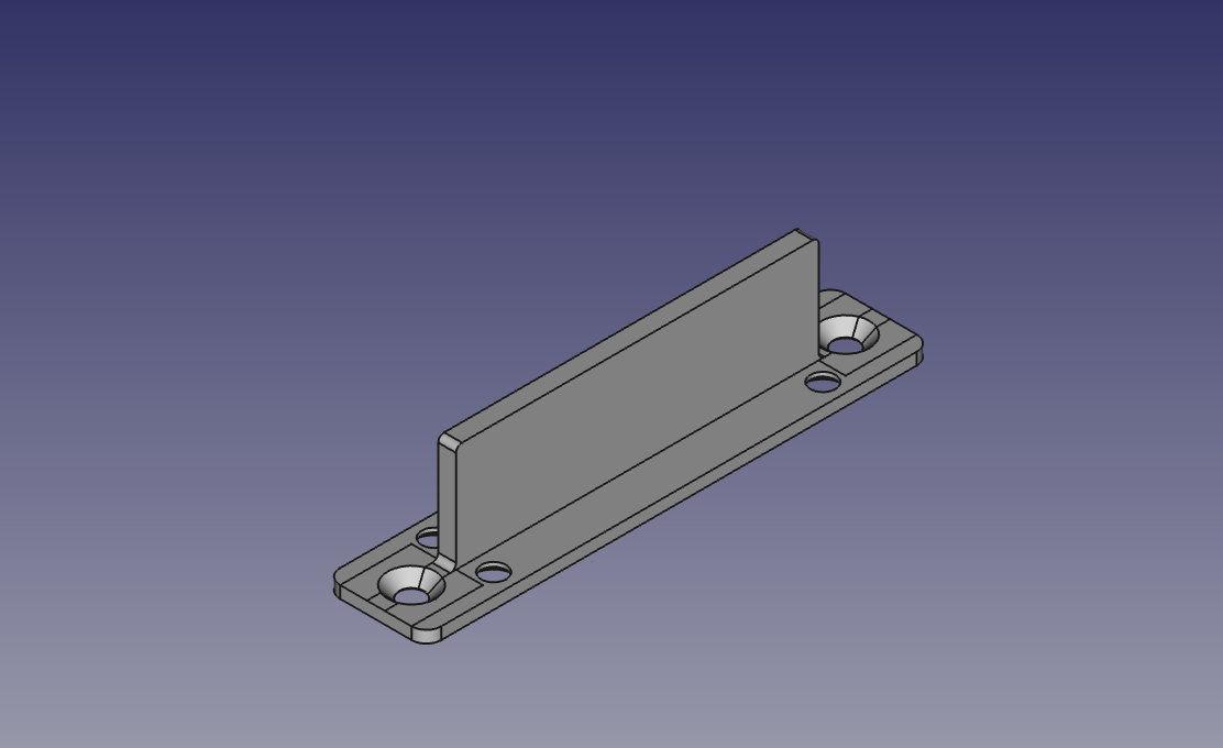

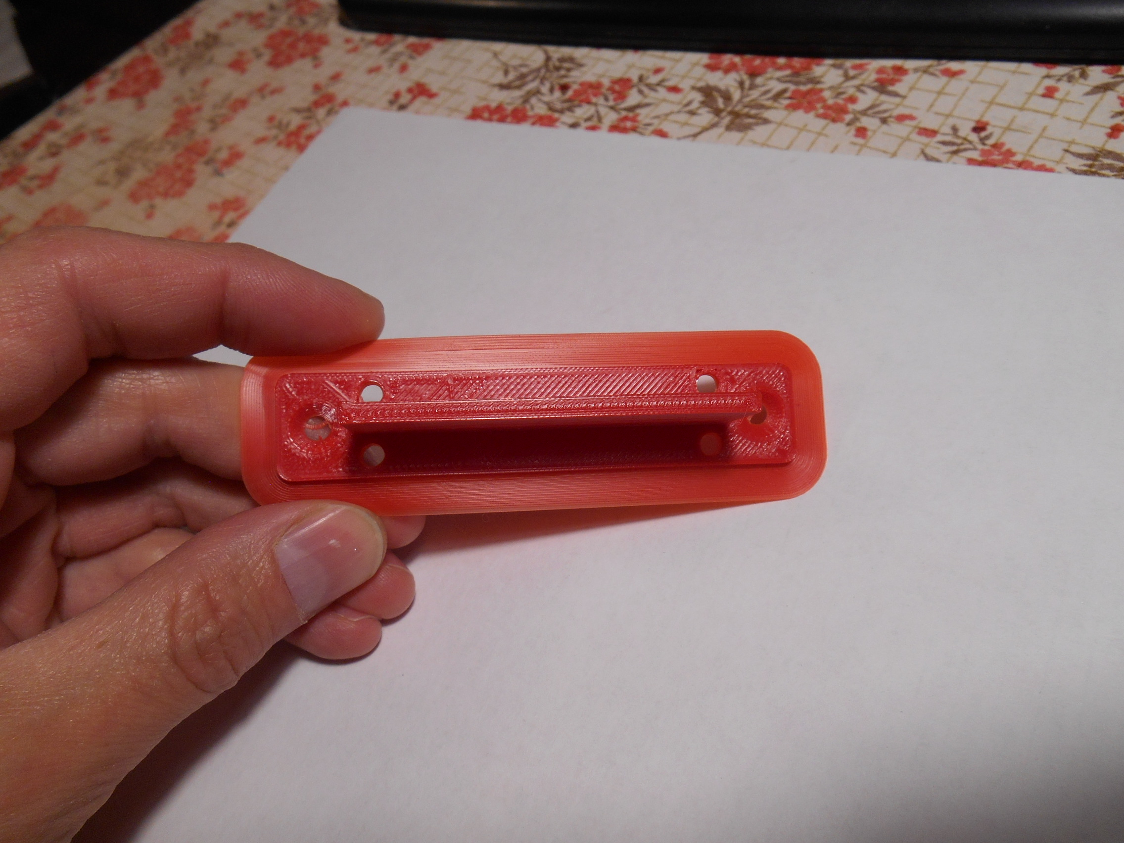

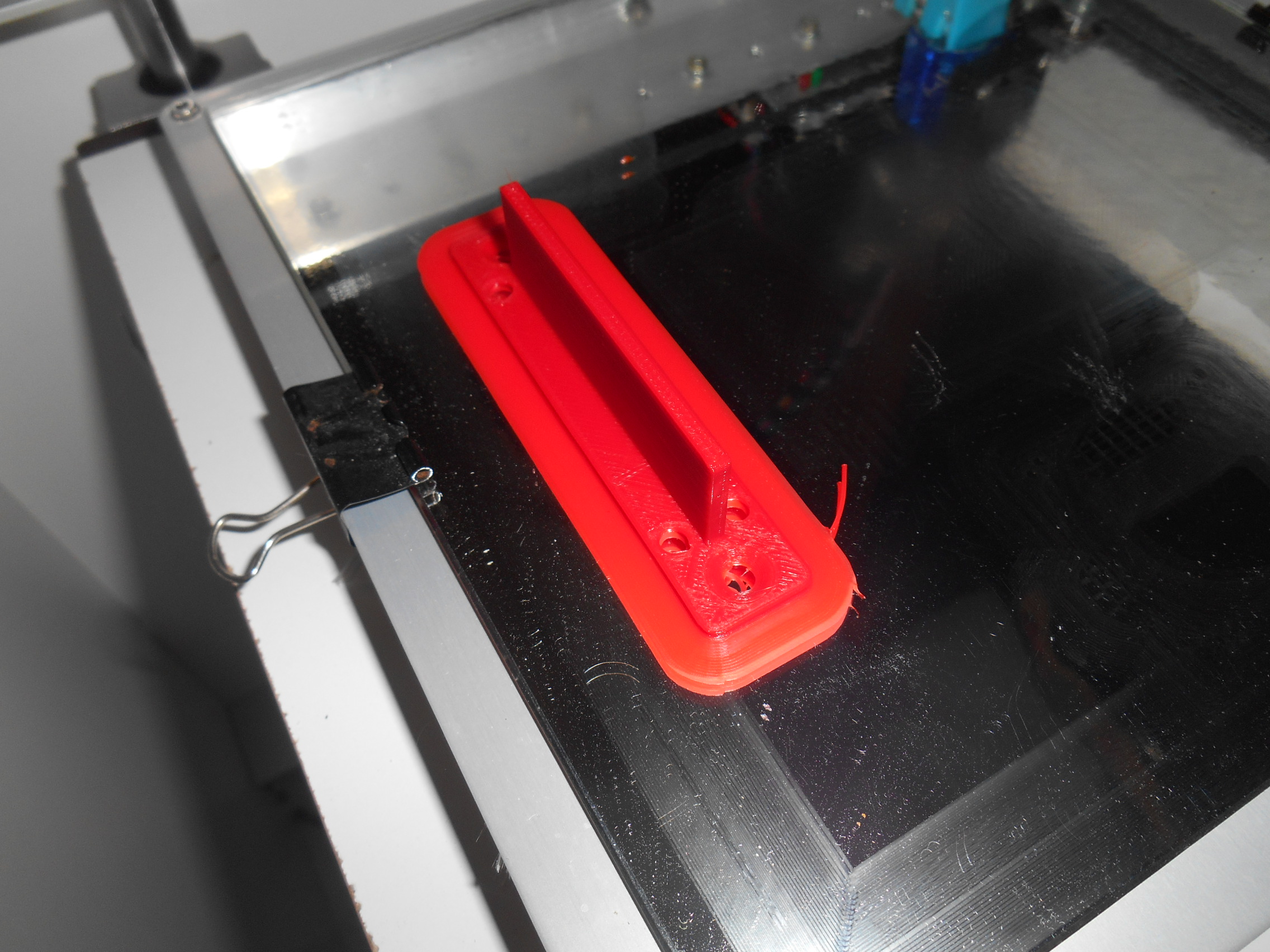

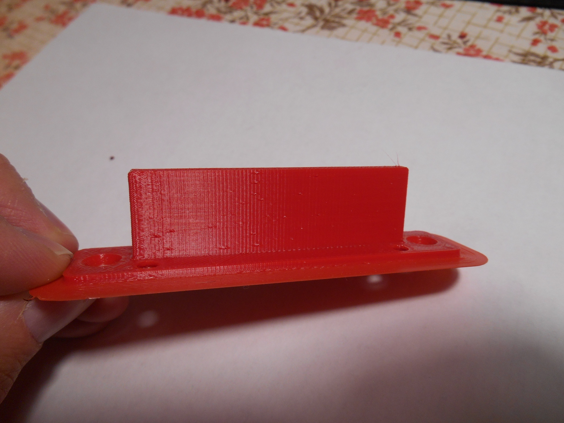

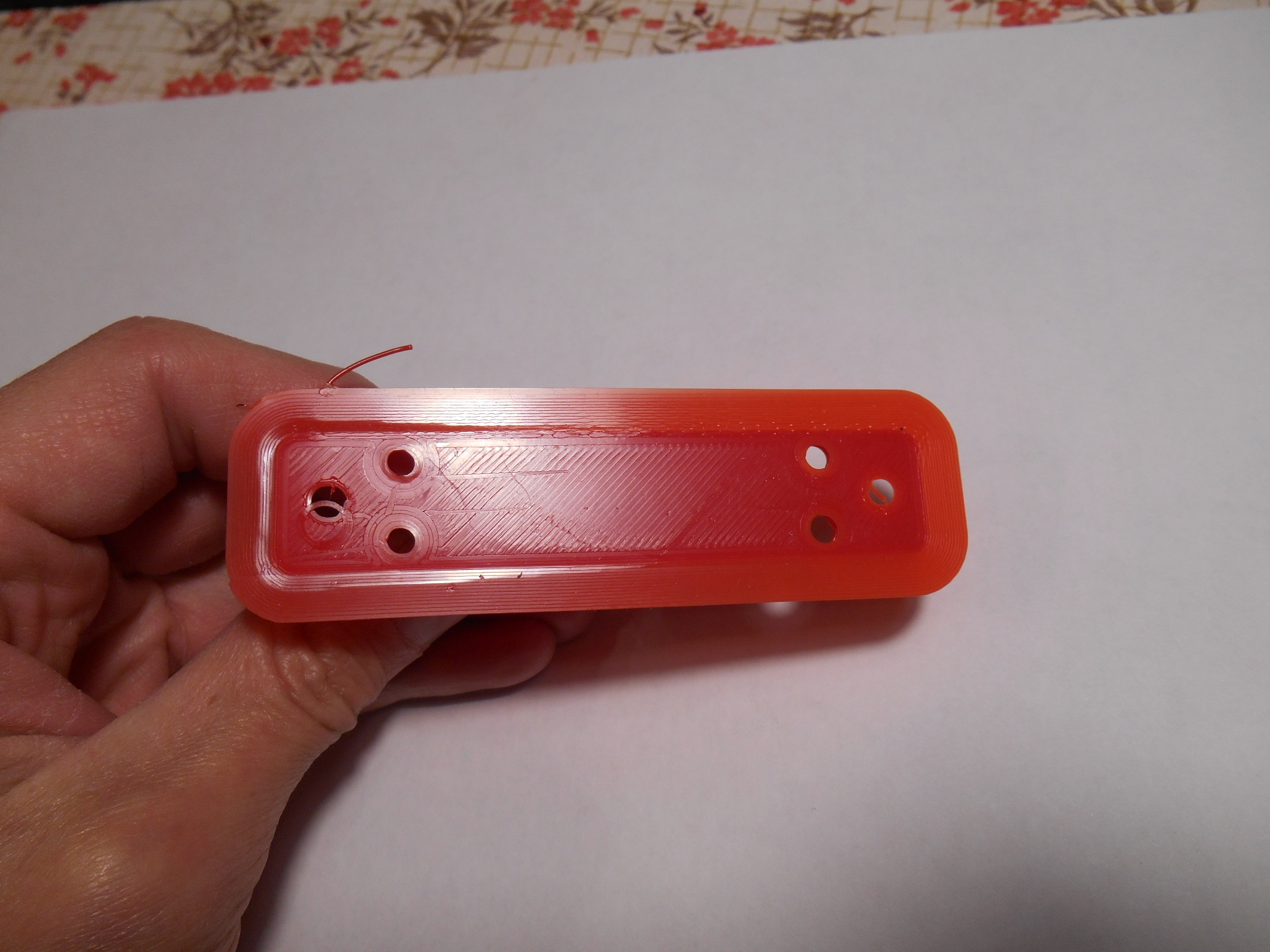

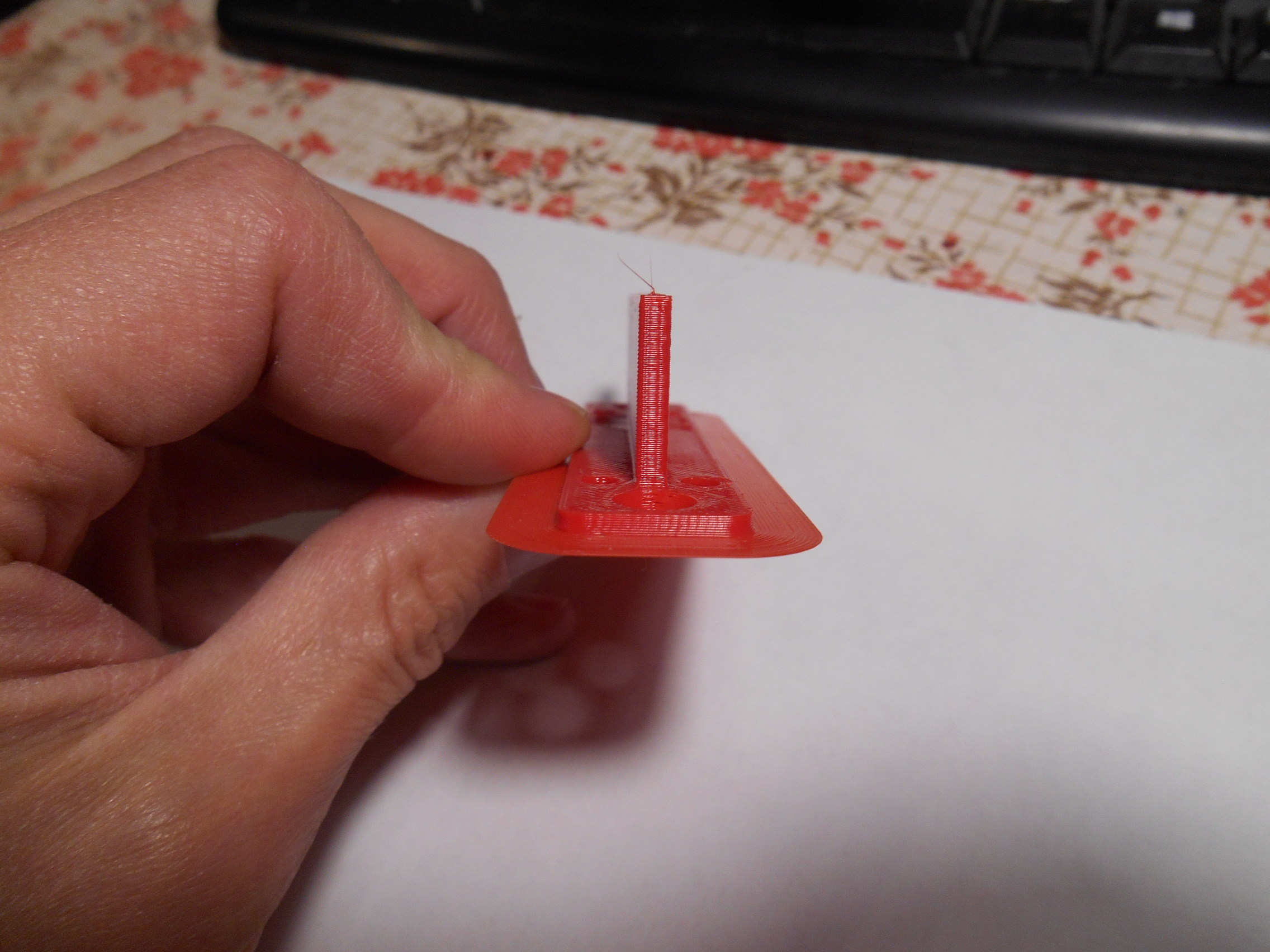

Непрочитанное сообщение koluna » 18 июн 2019, 00:03
Держатель шин.
Время пачати - 0:38.
Пластик ABS REC 1.75 мм.
Слой 0.2 мм.
Стенка 1.2 мм.
Дно/крыша 1 мм.
Заполнение 30%.
Скорость 50 мм/с.
Сопло 240 гр.
Стол 110 гр.
Брим 15 ниток.
Пластик 1.8 мм.
Поток 99%.
Сопло 0.4 мм.
Скорость перемещения 50 мм/с.
Скорость первого слоя 20 мм/с.
Без обдува.
Решил сделать разветвитель на питание. Ну не хватает... Цепи "общая" и "+12 В". Купил шинки, надо их как-то приладить аккуратно...

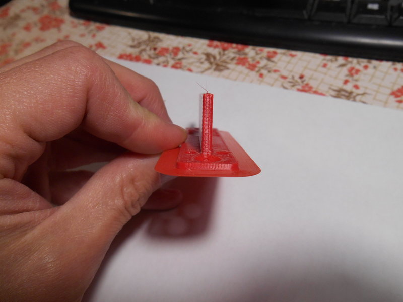

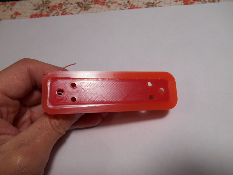

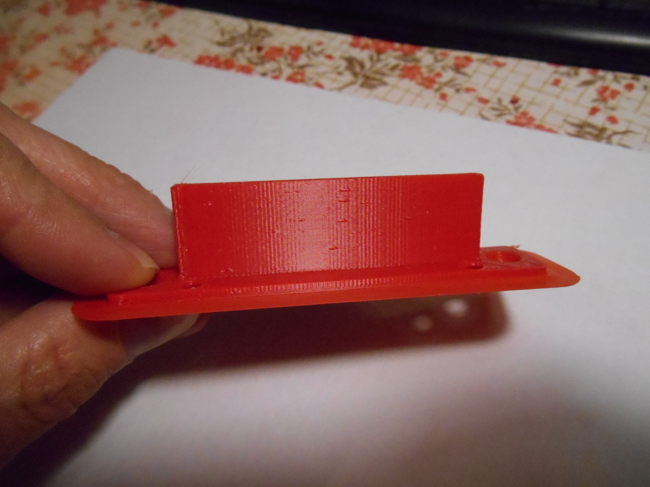

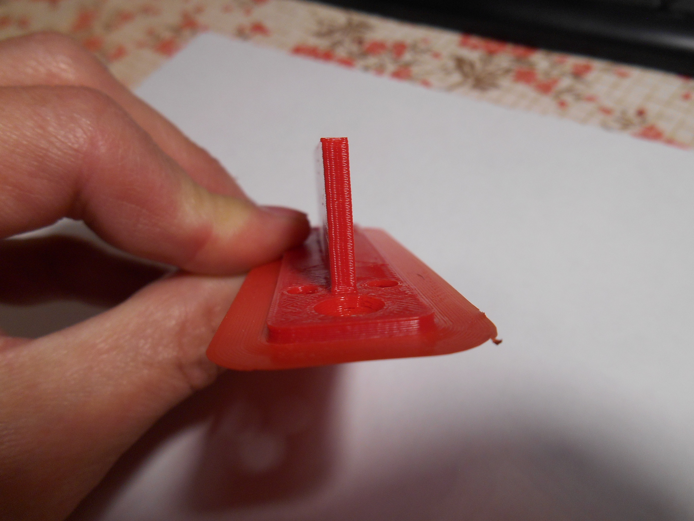

Мизерная деламинация брима, но деталь ровная.
Нижняя грань - хорошо.
Верхние грани - хорошо.
Стенки - хорошо.
Отверстия - неплохо, но на первом слое для двух отверстий нитки не приклеились.
bus holder.png (23.3 КБ) 3565 просмотров
Непрочитанное сообщение koluna » 18 июн 2019, 00:21
Углы на гребне (разделительная стенка) дали +0.1 по толщине.
Гребень держится хлипко... надо было между ним и основанием тоже скруглить...
Не знаю, может, и из-за того, что температура 240.
