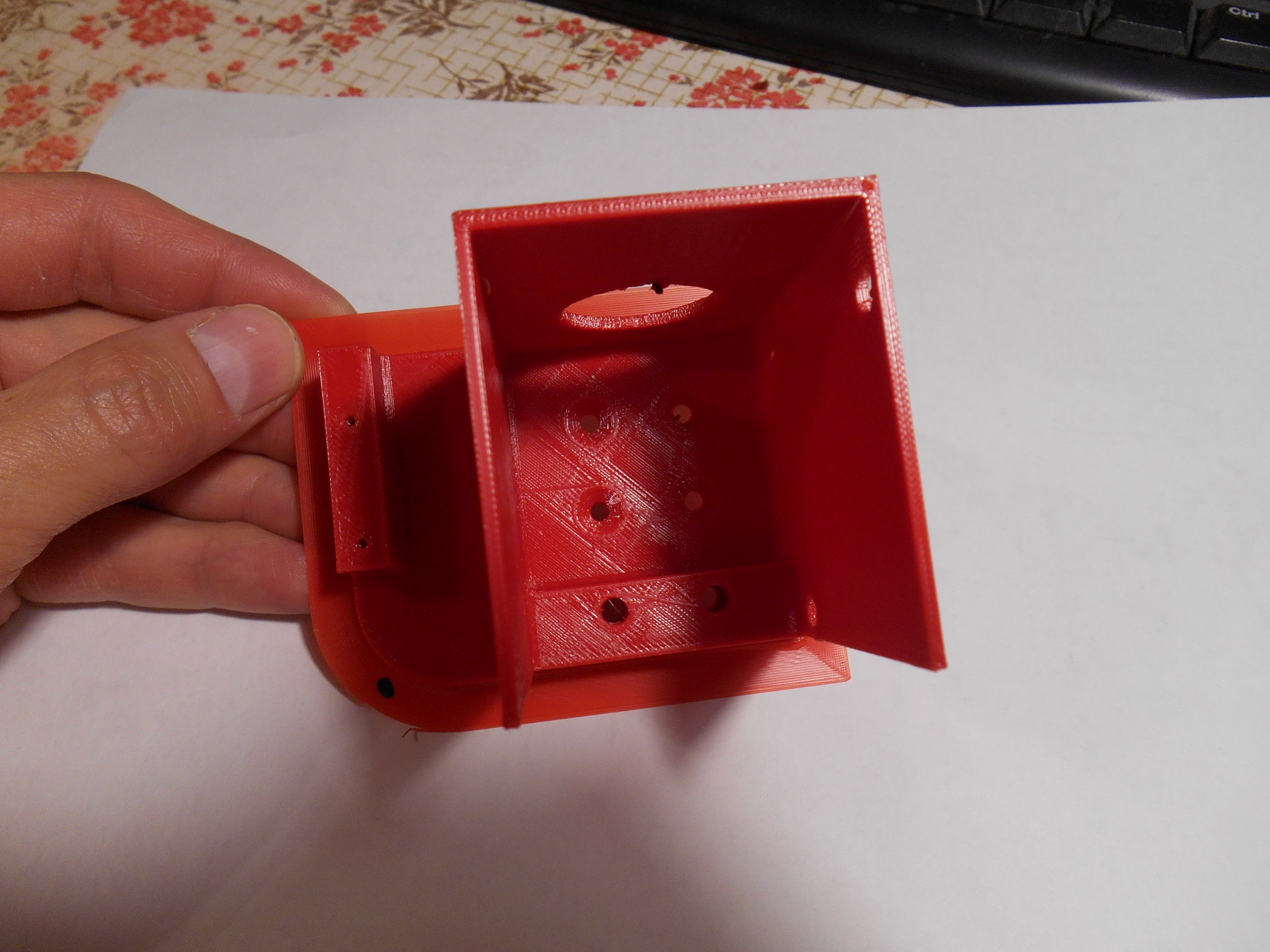

Новая голова для моего принтера. Точнее, оболочка для нее
Третья деталь для принтера. Посерьезнее, чем предыдущие две...
Планирую завершить проектирование за 3 итерации.
Это вторая итерация, первая была примерочная: не скажу, что качество другое.
Рисовал во FreeCAD.
Зад в плане эстетики - так себе.
У меня плата коммутации там, не хочу пока ее переделывать, поэтому сделал под нее...
Цели: упрощение обслуживания, уменьшение массы, полноценный обдув, улучшение с эстетической точки зрения, ну и расширяемость в дальнейшем
Время пачати - 2:55 (совпало с прогнозом Куры вплоть до минуты).
Пластик ABS REC 1.75 мм.
Слой 0.2 мм.
Стенка 0.8 мм.
Дно/крыша 1 мм.
Заполнение 30%.
Скорость 50 мм/с.
Сопло 260 гр.
Стол 110 гр.
Брим 20 ниток.
Пластик 1.8 мм.
Поток 99%.
Сопло 0.4 мм.
Скорость перемещения 50 мм/с.
Скорость первого слоя 20 мм/с.
Перекрытие для заполнения 25%.
Скорость ретракта 40 мм/с.
Дистанция ретракта 4.3 мм.
Без обдува.
Небольшая деламинация от стола по всем углам.
Крайний слой - норма.
Рытвины на стенках... уменьшил дистанцию ретракта (по сравнению с первой итерацией) с 5 до 4.3 - стало хуже!
Но модель второй итерации посложнее.
Словил деламинацию по слоям в одном месте (боковая стенка)! В предыдущей итерации стенка модели была 2 мм.
В этой итерации - 1.6 мм.
Эта хлипкая, да и предыдущая прочностью не отличалась...
Нижнее крепежное отверстие вентилятора обдува.
Тонкая перегородка (вертикальная часть) получилась плоховато...
На предыдущей итерации получилось лучше, но там была ширина 3.2 мм (реальная),
а на этой итерации - около 2 мм (реальная). Видимо, перегревается пластик, не хватает обдува...
Но впринципе, не критично, можно модель скорректировать.

- Сообщения: 2183
- Откуда: красавец Таганрог
- Благодарил (а): 136 раз
- Поблагодарили: 286 раз
Re: Кухня 3D: мы печатаем
Если это действительно воздух, то у меня такая же проблема(или не проблема?). При длине ретракта больше 3-3,5 мм случается щелчок воздуха. Весь тракт уже поменял несколько раз - пох. При этом ретракта в 3мм хватает для всех пластиков что я пользую с холостыми перемещениями через весь стол. Как бы оно и жизнь не портит, но и раздражает порой неясностью своей природы.Притом происходит это со всеми пластиками. Опытным путем можно долго подбирать длину ретракта. А можно сделать модельку - цилиндр пустотелый, стенка в два периметра, диаметром в пару см(чтобы хватило длины окружности для щелчка после ретракта). Расставить два таких цилиндра по диагоналям стола, и: если слайсер поддерживает аналог процессов в Симпли, то настроить каждые 5мм например, увеличение ретракта на 0,5 мм, а цилиндры высотой 5см сделать; если не поддерживает, то наверное кучу таких тестов сделать с увеличением длины на 0,5мм, а высоты и в 0,5-1см хватит. Начинать лучше с длины ретракта в 2мм. И выясняешь, когда и сопли исчезают, и щелчки еще не появляются. Я делаю этот тест в Кисслайсере - в нем визард есть: вводишь начальную длину ретракта, максимальную, слайсишь, печатаешь, измеряешь высоту на которой все красиво, вбиваешь и получаешь результат с точностью до соток...

У меня сильно влияет на качество стенок... в общем, поставлю дистанцию еще меньше.

Печатал я тесты... три столбика диаметром около 2 мм по вершинам треугольника, сторона около 3 см.
Ну меня тогда больше наплывы интересовали (невсосанный пластик с сопла терся об модель, оставляя со стороны захода наплыв).
Менял дистанцию от 1.5 до 9 мм. Результаты неоднозначные, даже и сохранять не стал. До 2, ЕМНИП, ерунда, а после 2-3 уже и не влияет дистанция: наплывы не уменьшались. Количество рытвин тоже приблизительно постоянное. Причем, пробовал и на 260, и на 240 гр...
3 см расстояние - ни о чем. На мой взгляд, надо настраивать на максимально возможном для твоего стола холостом перемещении - по диагонали. И длина периметра детальки чтобы достаточной для выхода воздуха после ретракта была(в моем случае это ~2-3см)
Еще калигатор есть http://base3d.ru/CaliGator/ http://roboforum.ru/forum107/topic12890.html можно им поиграть. Я его для настройки скорости ретракта пользую иногда.
