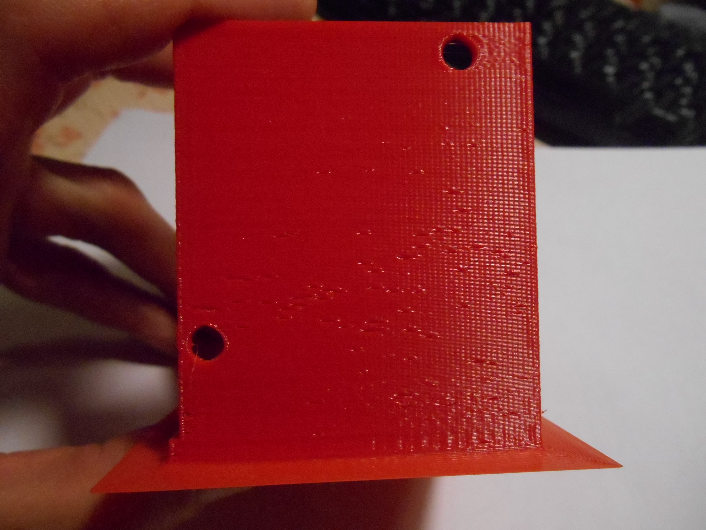

Если это действительно воздух, то у меня такая же проблема(или не проблема?). При длине ретракта больше 3-3,5 мм случается щелчок воздуха. Весь тракт уже поменял несколько раз - пох. При этом ретракта в 3мм хватает для всех пластиков что я пользую с холостыми перемещениями через весь стол. Как бы оно и жизнь не портит, но и раздражает порой неясностью своей природы.Притом происходит это со всеми пластиками. Опытным путем можно долго подбирать длину ретракта. А можно сделать модельку - цилиндр пустотелый, стенка в два периметра, диаметром в пару см(чтобы хватило длины окружности для щелчка после ретракта). Расставить два таких цилиндра по диагоналям стола, и: если слайсер поддерживает аналог процессов в Симпли, то настроить каждые 5мм например, увеличение ретракта на 0,5 мм, а цилиндры высотой 5см сделать; если не поддерживает, то наверное кучу таких тестов сделать с увеличением длины на 0,5мм, а высоты и в 0,5-1см хватит. Начинать лучше с длины ретракта в 2мм. И выясняешь, когда и сопли исчезают, и щелчки еще не появляются. Я делаю этот тест в Кисслайсере - в нем визард есть: вводишь начальную длину ретракта, максимальную, слайсишь, печатаешь, измеряешь высоту на которой все красиво, вбиваешь и получаешь результат с точностью до соток...
У меня сильно влияет на качество стенок... в общем, поставлю дистанцию еще меньше.
Не переживай, палец терпит до 55-60* (смотря чей
3 см расстояние - ни о чем. На мой взгляд, надо настраивать на максимально возможном для твоего стола холостом перемещении - по диагонали. И длина периметра детальки чтобы достаточной для выхода воздуха после ретракта была(в моем случае это ~2-3см)
