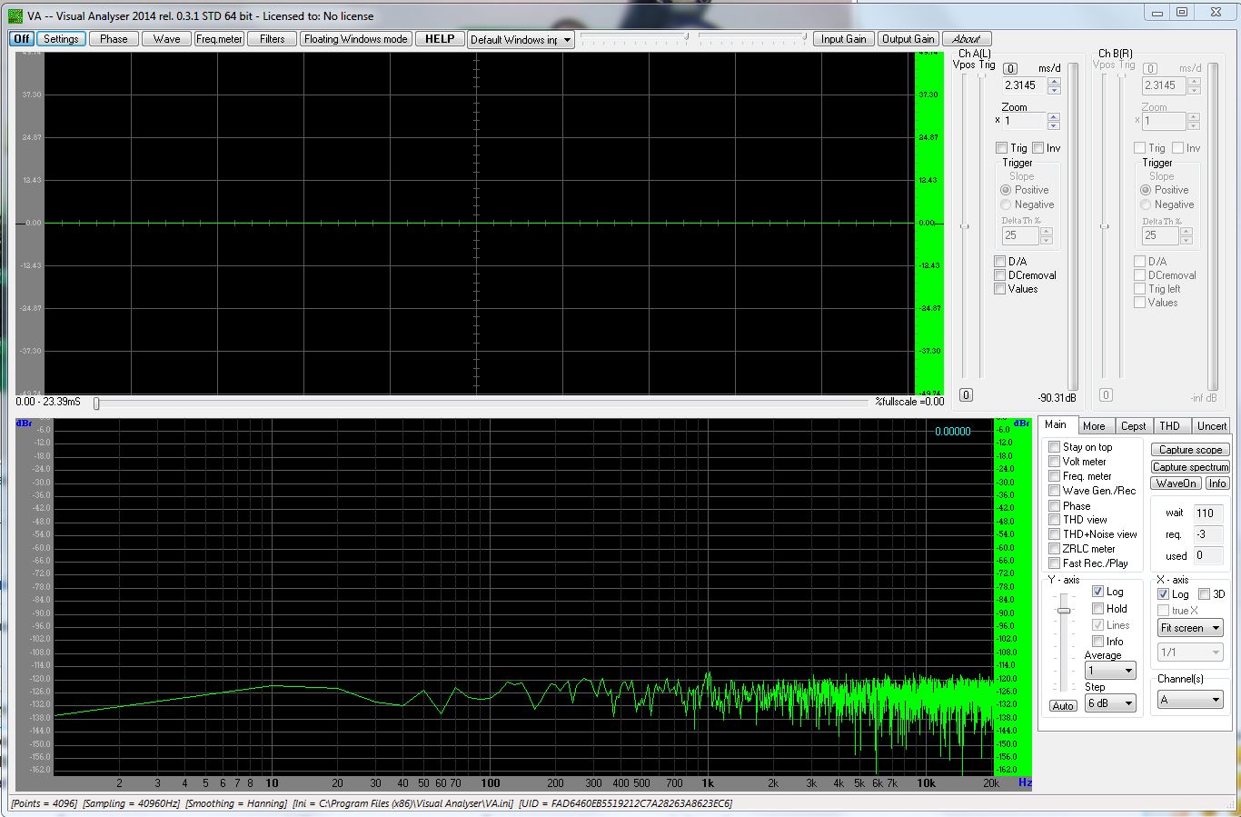

Все "свистки" разные - есть крайне плохие , с внутренним шумом 70 дБ,
У меня на встроенном реалтеке 892 должно быть 87дБ шум, а на практике (карта включена сама на себя)- около 70 дБ. THD-как положено, даже чуть лучше- до 0.003% (в шуме мало гармоник сигнала). Но смотртеть на таком усилитель, который должен быть качественным-не получается... Интересно, это по питанию помехи, или все прочее компьютерное железо так портит...
Так что для маленькой USB звуковушки -105...110 дБ по шумам- это здорово. И ЦАП и АЦП с такими характеристиками?
Это совокупная характеристика, то есть значение имеет наиболее слабый компонент в паре.... мне так думается.......
Если честно, не совсем разобрался, что и как измерялось... Программа была откалибрована при подаче с выхода на вход карты, Затем тестовый сигнал выключен и мы наблюдаем спектр собственных шумов карты на нижней картинке?
Для ГРУБОЙ первичной оценки, достаточного одного действия - просто вставить карточку в USB разъём и "мы наблюдаем спектр собственных шумов карты на нижней картинке".
Можно и тоновый сигнал запустить и проверить АЦП на запись, но для не трудой оценки вполне тянет и в "лёгкую" показывает помехи из цепи питания. Но для первичной оценки достаточно одной картинки спектра собственных шумов

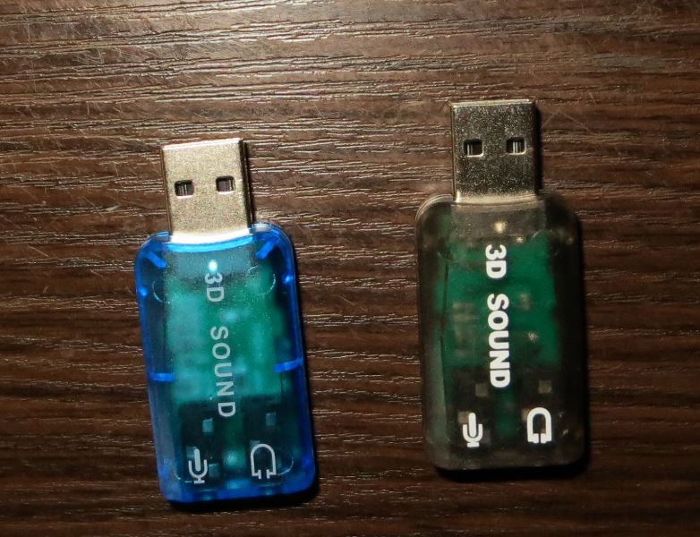

Два одинаковых свистка - внешняя звуковая USB карта по цене с доставкой 70 -100 рублей за штуку.
Внешняя USB карта - серый и синий свистки.JPG (99.07 КБ) 5094 просмотра
Внутренние шумы синего свистка. Реальное прослушивание полностью подтверждает картинку - можно сказать НЕ брак. Но и результат очень посредственные.

Внутренние шумы серого свистка - это удачная поставка. Можно сказать лучший экземпляр поставки. Для записи и измерений с микрофона просто идеальный вариант.
Жаль такой попадается один на десяток.
А вот карточка с внутренним фоном -реальный брак , купленная за 200 рублей в сети DNS. Причем она была в одноразовом запакованном пакете....... и последняя в магазине.
Так, что первичную оценку провести можно и даже померять чего то там тоже можно, но в бесплатной версии всё крайне ограничено и нужные измерения не доступны. Но прикинуть всё что нужно можно и даже сделать запись с микрофона с вполне приемлемым качеством для целей измерения.......

23 июн 2019, 06:36
А относительно какого уровня на картинках уровень шумов? Какого-то номинального входного сигнала?
И, кстати, какай должен быть входной сигнал?
23 июн 2019, 06:36
Да, похоже она сама генерит на 1 кГц... Вряд ли откуда подцепить такую наводку.

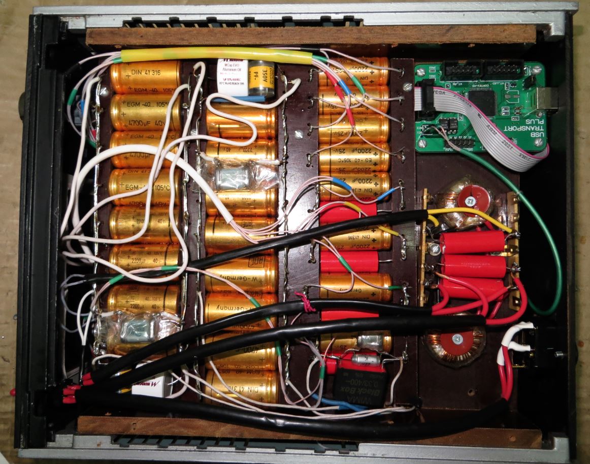

23 июн 2019, 07:23
Я собирал на АK4399 -цап LYNX D60, но покупал полностью собранную плату несколько лет назад.
Богато у вас с конденсаторами по количеству и качеству :) Платку YES, тоже, наверное, твикнули по питанию? А то там у меня практически супербюджет :)
А что за такая плата USB транспорта у вас? Которая зелененькая?
Просто карточка подключена в USB разъём и всё. В карточку ничего не подключено.
С входным сигналом всё просто - в рамках диапазона входного сигнала карточки - на что рассчитан вход карточки то и подавать. Например для микрофона я дел дополнительный одно двух каскадный транзисторный предусилитель или ламповый микрофонный предусилитель, или согласующий предусилитель для динамического микрофона.
Чтобы не соврать как работает математика VA64 (Visual Analyser 2014)- отвечать не буду, не помню давно читал инструкцию по работе с данным программным продуктом. Тем более сейчас есть наверняка версии более позднего выпуска.

23 июн 2019, 10:17
Богато у вас с конденсаторами по количеству и качеству Платку YES, тоже, наверное, твикнули по питанию? А то там у меня практически супербюджет
До первого пуска я всегда собираю на супербюджете, чтобы просто оценить потенциал конструкции - поэтому пока купил то, что у вас в спецификации. Почему супербюджет - качественные детали очень дорогие и смысла не переплачивать за лишний не используемый вольтаж в конденсаторах . А тут всё запустил все напруги перемерил и можно прикидывать, что покупать. Тем более режимы лучше отлаживать в дешёвой комплектации.

lopuh писал(а): ↑
23 июн 2019, 10:17
USB transport Bolero
http://forum.vegalab.ru/showthread.php?t=62482
