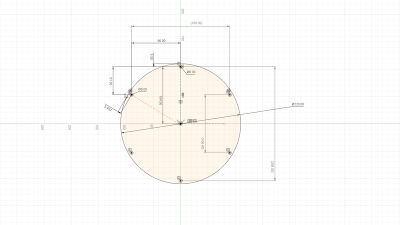

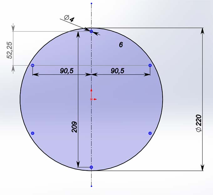

Не, ну а че: размеры то все указаны
Ага, только они противоречат друг другу :)
Re: Kossel Midi(Kaktus)
Непрочитанное сообщение Alex Post » 25 июн 2019, 12:51
Не, ну на первый взгляд нет. В чем противоречие? Если ты про размер 44мм - так он указан до размерной линии, т.е. ошибочно. Остальные вроде на глаз похожи. Другое дело что так размеры обычно не указываются. Достаточно двух диаметров, угла 60* и диаметра отверстий (6мм имхо перебор? По логике 3мм?) Но видно у китайца попросили чертёж с размерами, он как сумел так и накидал по быстрому ;)
Непрочитанное сообщение Kaktus » 25 июн 2019, 14:27
25 июн 2019, 12:51
Это на первый взгляд :). Если попытаться расставить эти размеры, то становится ясно, что и с измерениями беда.
25 июн 2019, 12:51
Да это ясно, жаль, что у него так ничего и не получилось - лично я так и не выяснил реальные размеры :shock:
Непрочитанное сообщение Avtonomys » 25 июн 2019, 14:46
ну у меня вроде все совпадает, отступы от края получаются не равномерные:
два отверстия строятся по размерам, остальное симметрией...
Непрочитанное сообщение Alex Post » 25 июн 2019, 15:43
Ну как бы исходя из (220-209)/2=5,5мм - отступ от края. То что шесть отверстий расположены под 60* - это, надеюсь, не обсуждается?
Непрочитанное сообщение Avtonomys » 25 июн 2019, 16:10
25 июн 2019, 15:43
это касается только 2 отверстий по вертикали. если у всех отверстий 60 гр. то размеры получаются как у Kaktus... 4 отверстия по бокам имеют свои размеры. а так скорее всего там 60 градусов но тогда это не совпадает чертежу, а там размеры выставлены до десятой и не совпадения позиции отверстий на ~1 мм - это как то перебор... )))
зс. а под 6 мм может иметься ввиду отверстия для винта м3 в потай (для шляпки) если это алюминиевая пластика какая то?
Непрочитанное сообщение Kaktus » 25 июн 2019, 16:58
Avtonomys писал(а): ↑
25 июн 2019, 14:46
В этом что то есть... Похоже, хитрый китаец отразил несовершенство изготовления(хз, как там у них технологический процесс организован), чтобы потом вопросов не было, что отверстия загадочно расположены... :?

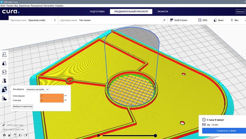

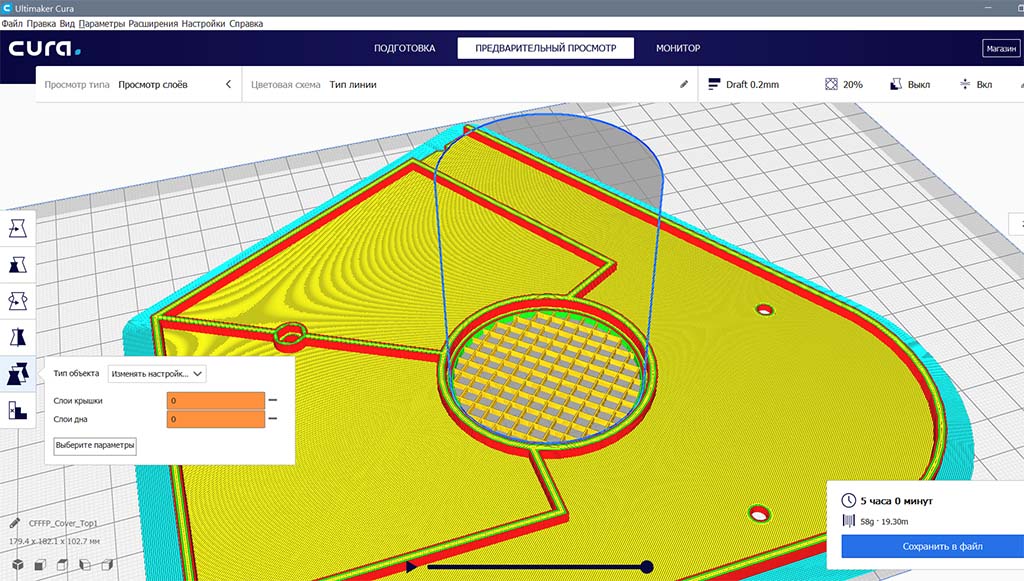

Вентиляционные отверстия планируется сделать с помощью Куры - заполнением без дна и крышки в нужном месте.
Спойлер Cura
Ну а в целом, если ни у кого идей и пожеланий не будет, оставлю пока отлеживаться прожект на месяцок - может самому что в голову стоящего придет.

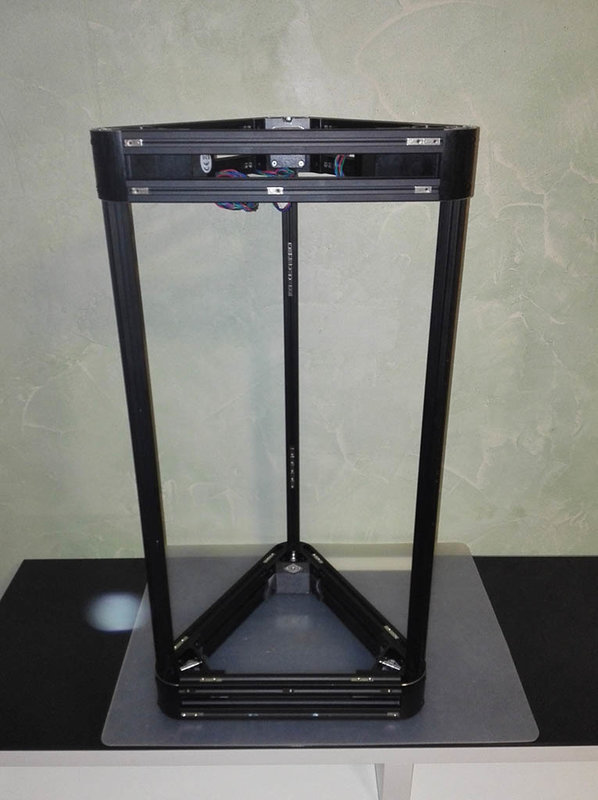

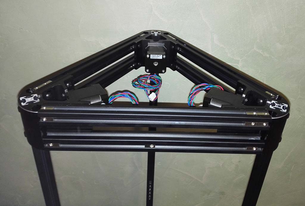

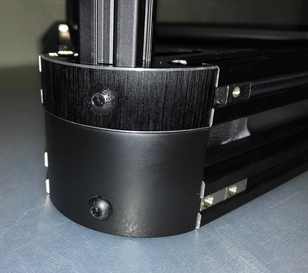

Собрал раму. Уголки - алюминий фрезерованный, нижний - печатный с окрашенным фасадом. Профиль от Аlumica анодированный. При сборке руководствовался рекомендациями создателей RRF https://duet3d.dozuki.com/Wiki/Calibrat ... ta_printer. В моем случае, профиль был нарезан довольно точно, уголки вроде нормальные, поэтому все собралось с плотной посадкой и без возможности подгонки чего-либо. Самой ровной поверхностью для сборки, в квартире оказалось стекло на тумбочке зомбиящика :) С тем мерительным инструментом, что у меня в наличии, выявилась погрешность по критическим размерам ~0.1мм - профиль слегка саблей похоже. Но, думаю калибровка справится с этим.

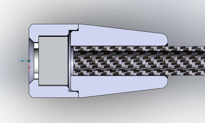

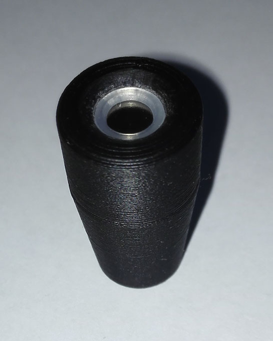

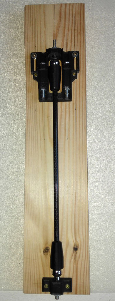

Тяги. К выбору нейлоновых шайб подошел со всем вниманием, видимо поэтому заказал самые уёбищ необычные шайбы на всем Али. Недоглядел хитрое китайское описание, и в итоге, вместо запланированных 5*10*1 приехали 5*7,5*1. Посмотрел я на них с тоской, о всекитайском празднике вспомнил, и решил, что все не так печально - главное, что внутренний диаметр подходящий. Правда, телодвижений пришлось побольше совершить. Шайбы оказались толщиной 0,8-0,9 мм, отсортировал их по трем размерам - получилось примерно три одинаковые кучки. Перемоделил наконечники - пришлось сделать их из двух частей. Склеил все в кучу цианокрилатом. Нейлоновая шайба просто вставлена плотно, и держится шариком (кстати шарики оказались на удивление приличного качества).
Скрафтил кондуктор для сборки по мотивам https://www.thingiverse.com/thing:2010242 Финальная сборка на секундную эпоксидку.
В целом, результат пока радует - получилась трущаяся пара нейлон-сталь, шарик не касается магнита, существенной разницы в усилии на разрыв с шариком касающимся магнита я не заметил. Будем посмотреть все это в деле.

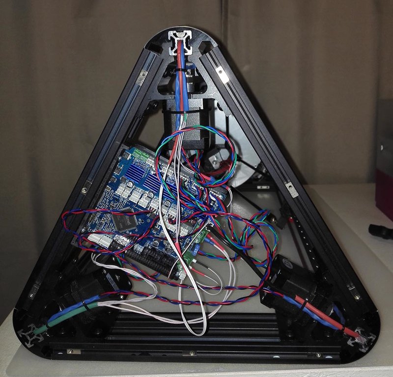

Сегодня знаменательное событие - станок начал двигаться :) Собрал каретки, натянул ремни, подключил автолевел, и не удержался от соблазна прицепить эффектор и попробовать пошевелить суставами. Простецкую автокалибровку сделал. Клон Precision Piezo порадовал - чувствительность и точность на высоте, и ничего лишнего на голове.

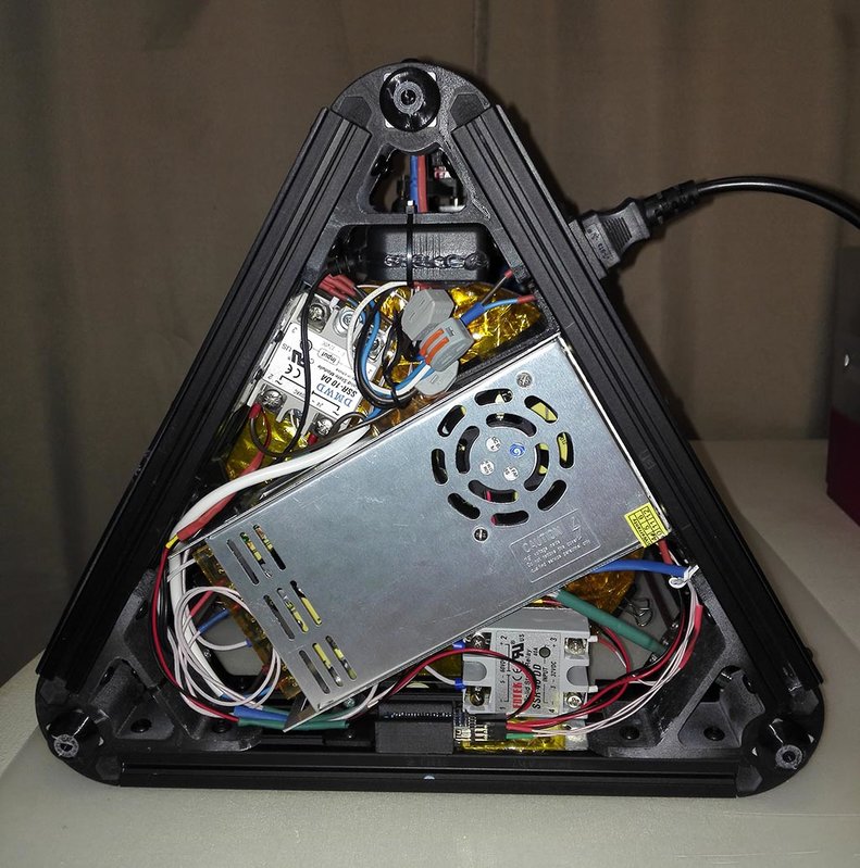

Монтаж в подвале получился довольно плотным - все впритык влезло. Управление питанием организовал по аналогии с тем, что у меня сейчас на СПринтере - после включения кнопки питания на Дует постоянно подается 5В на логику, и он уже рулит 220 через твердотельное реле.
