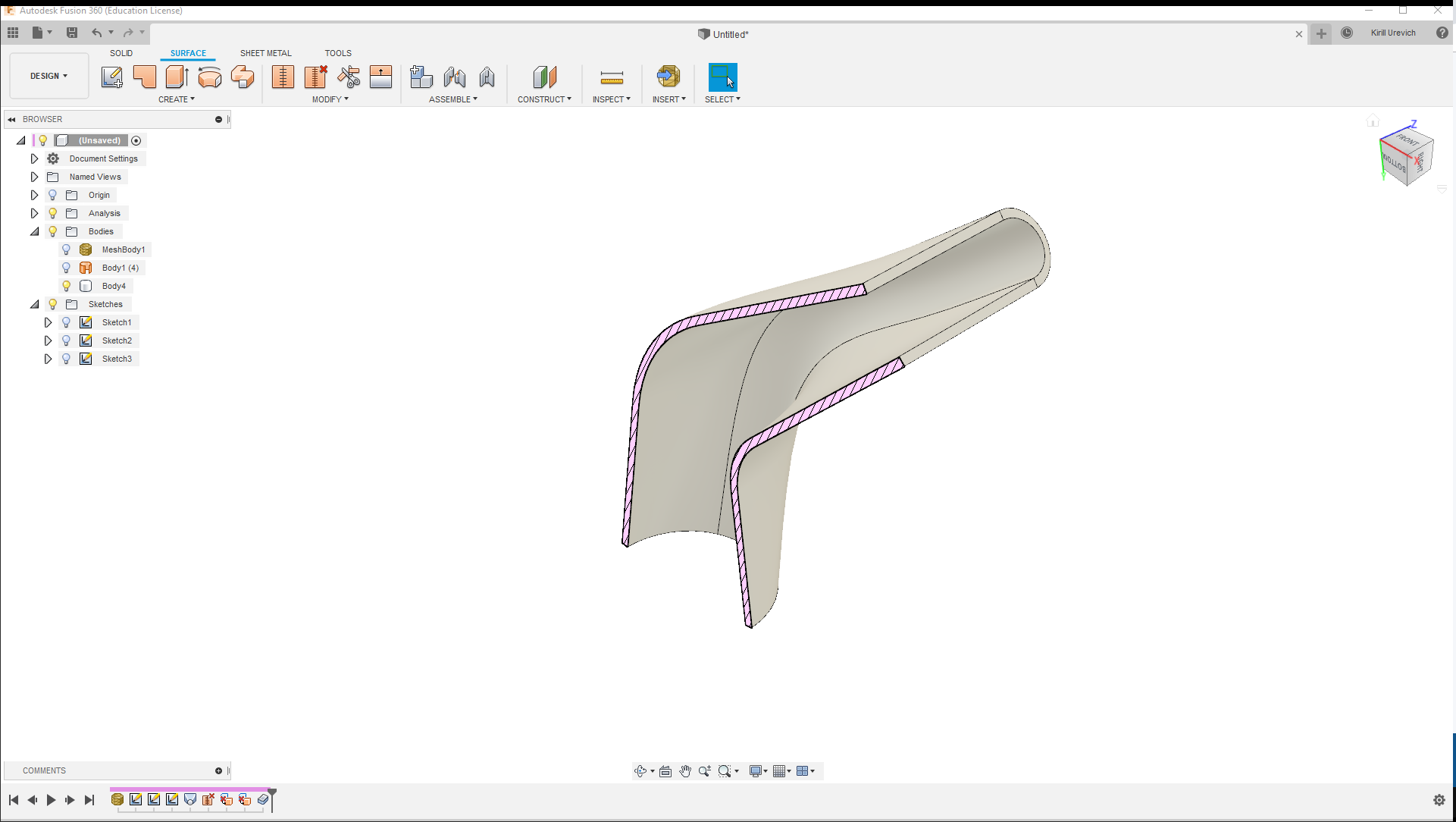

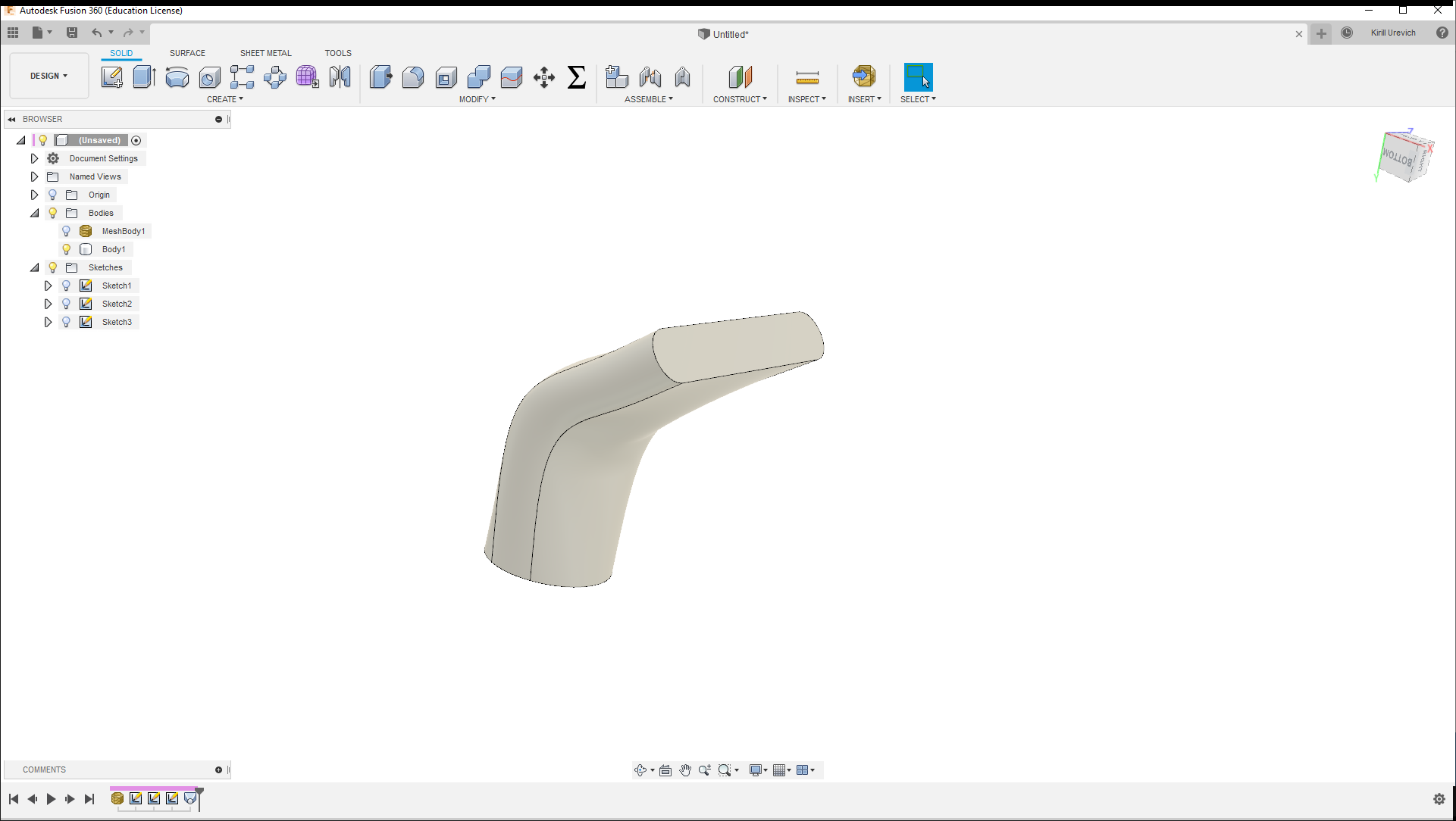

во fusion это делается как то так (самый сложный вариант):
так, для спортивного интереса реверс инжинирингом -

АААА, я понял что ты не так делал :D , все таки кривые ручки :) Жаль тфлекс не умеет по пути такие сложные детали строить :( В этом случае уже надо применять "по сечениям".
Avtonomys писал(а): ↑
26 июн 2019, 20:17
В тфлексе точно также делается :D Ну прям один в один...
