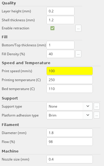

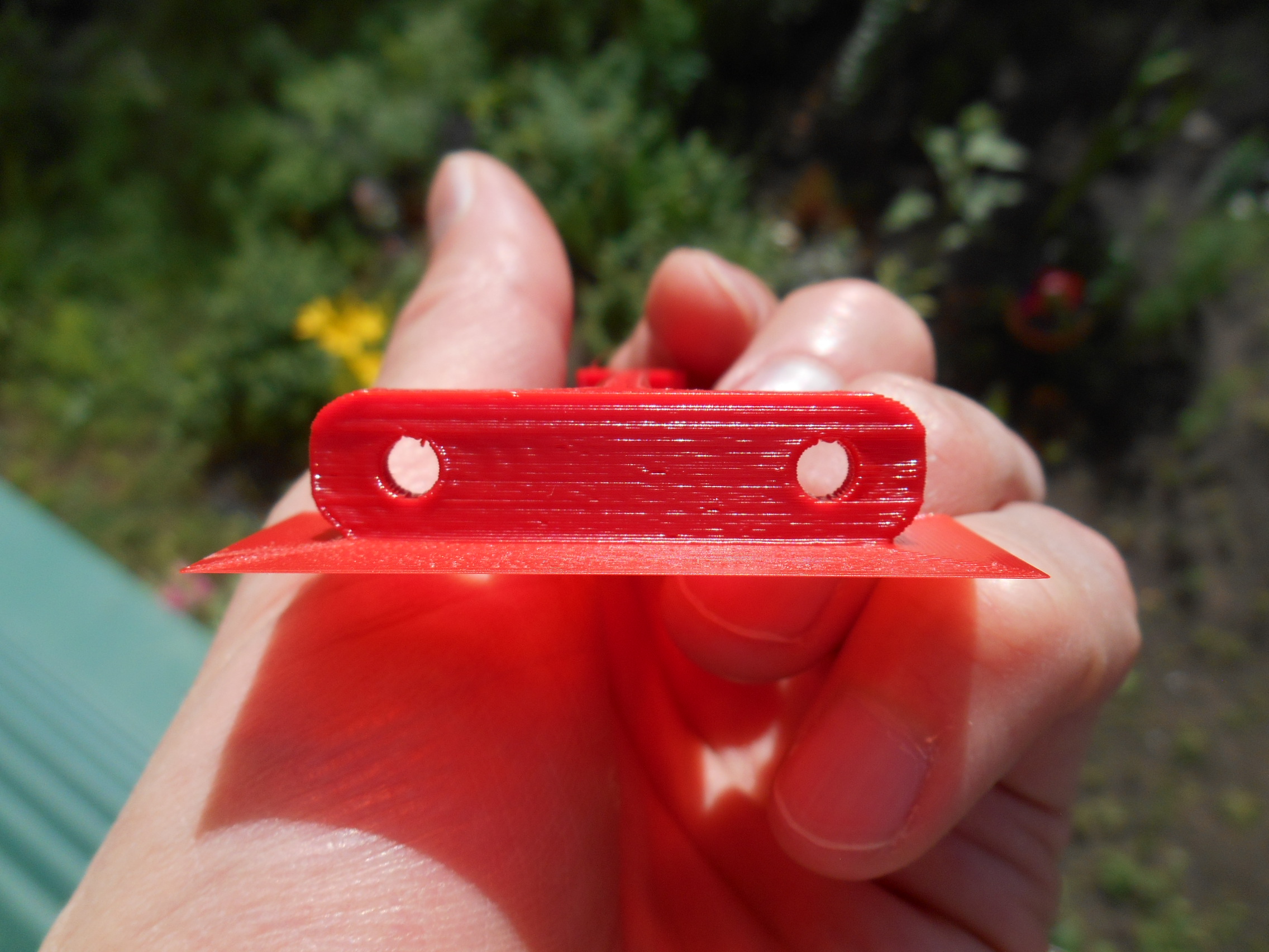

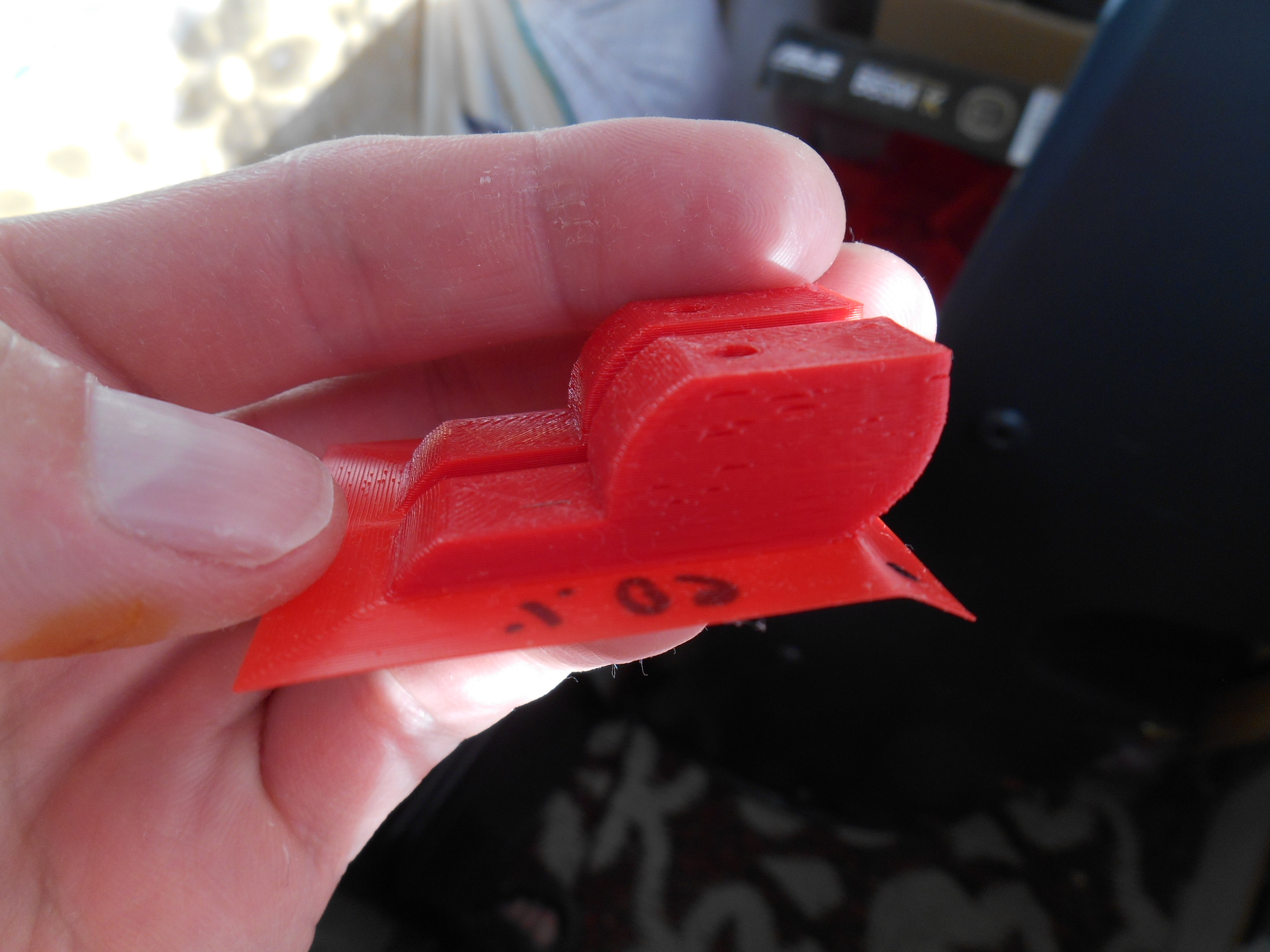

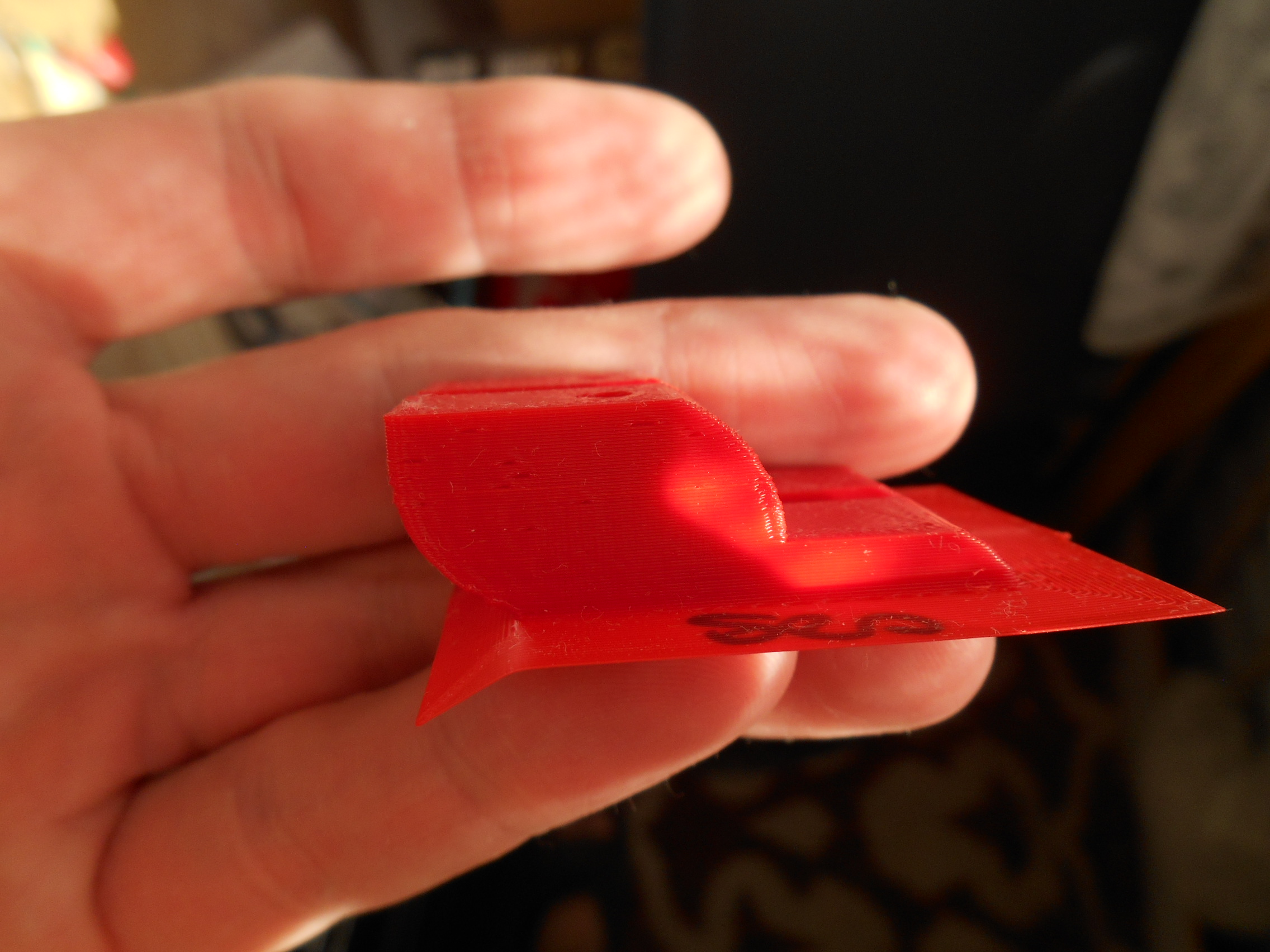

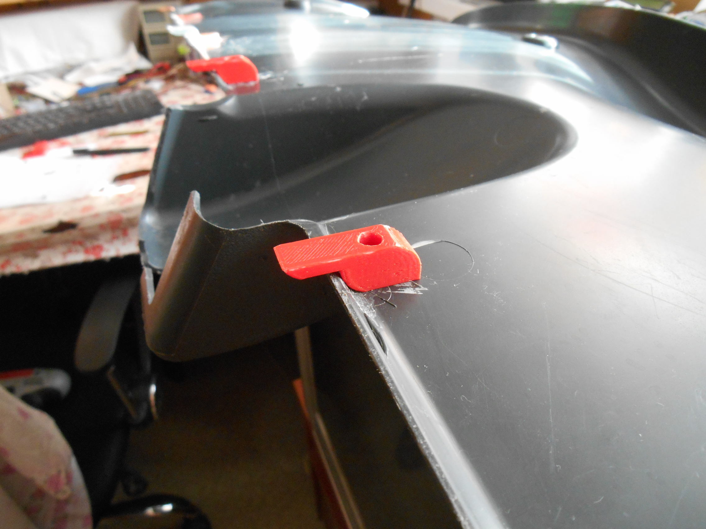

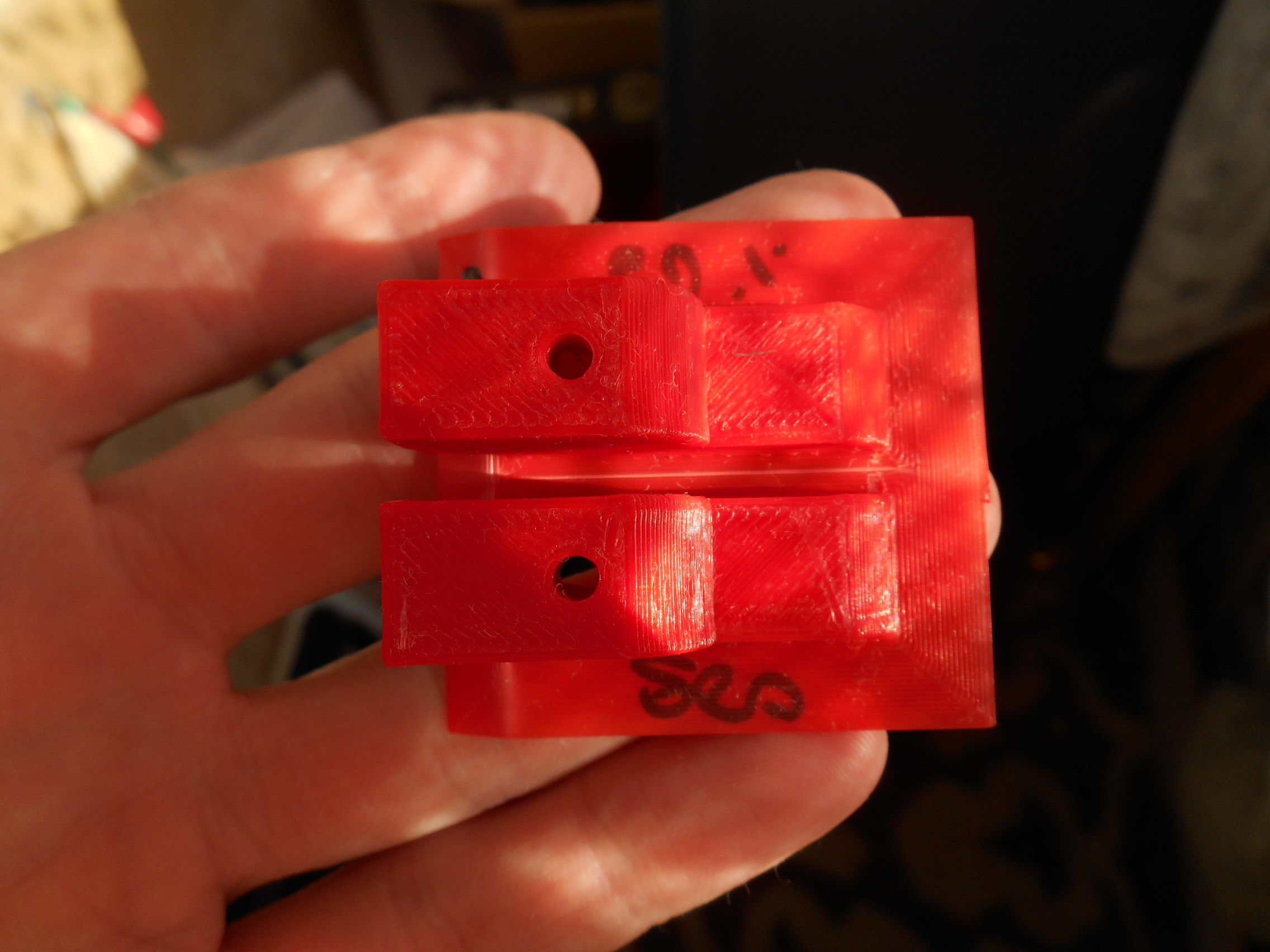

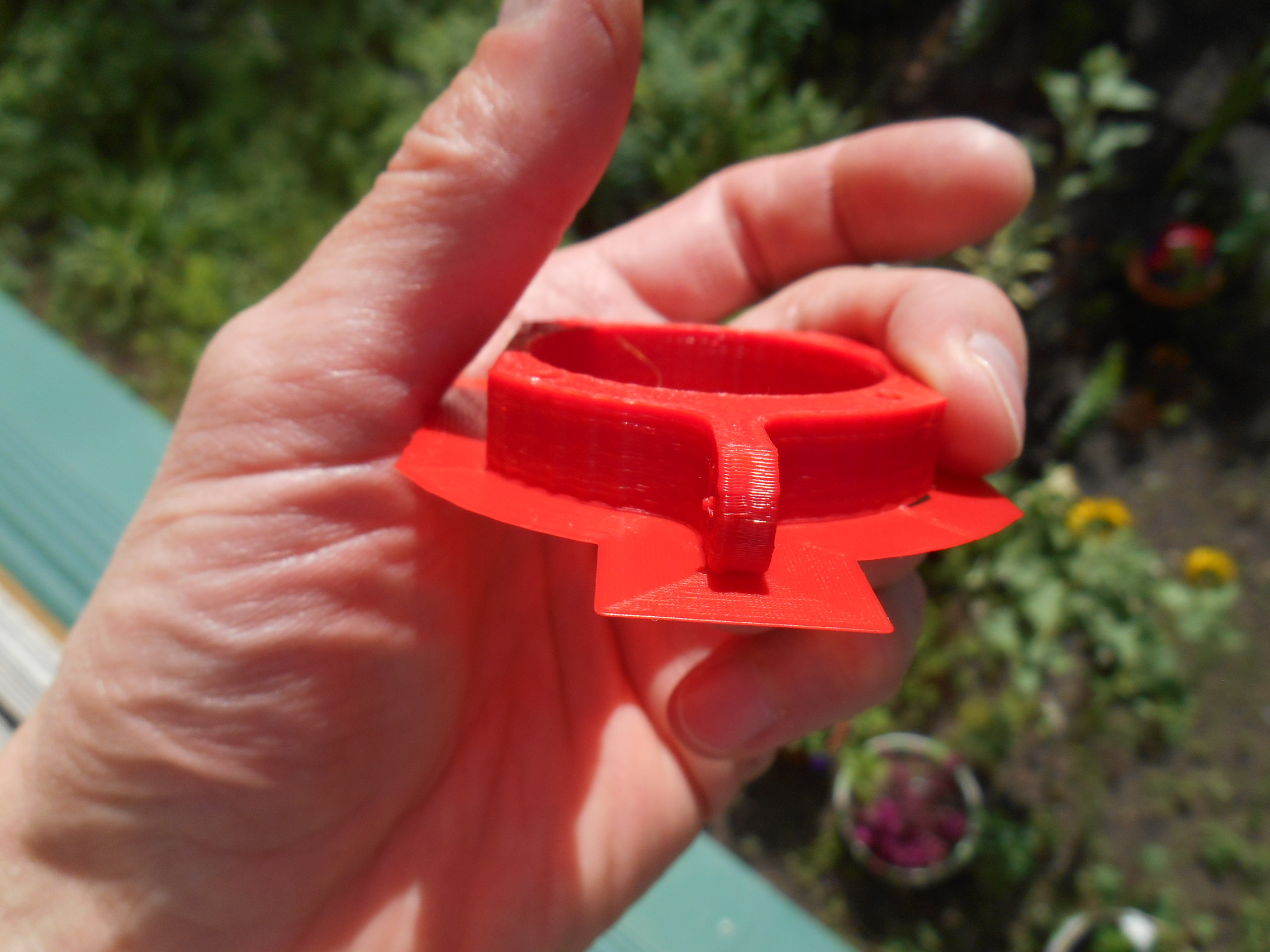

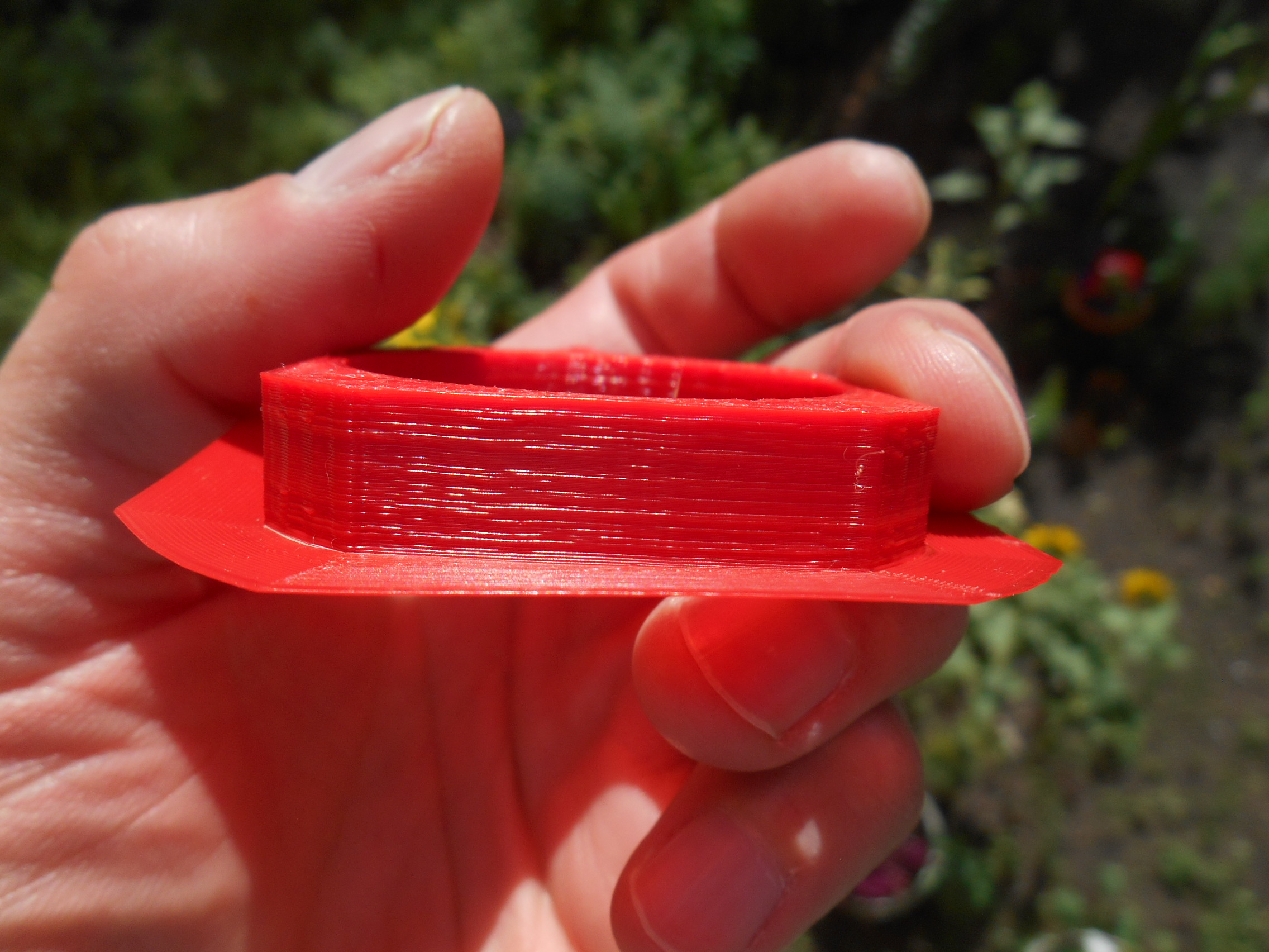

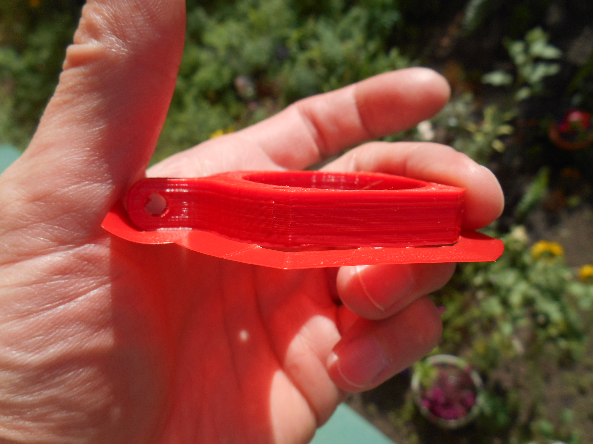

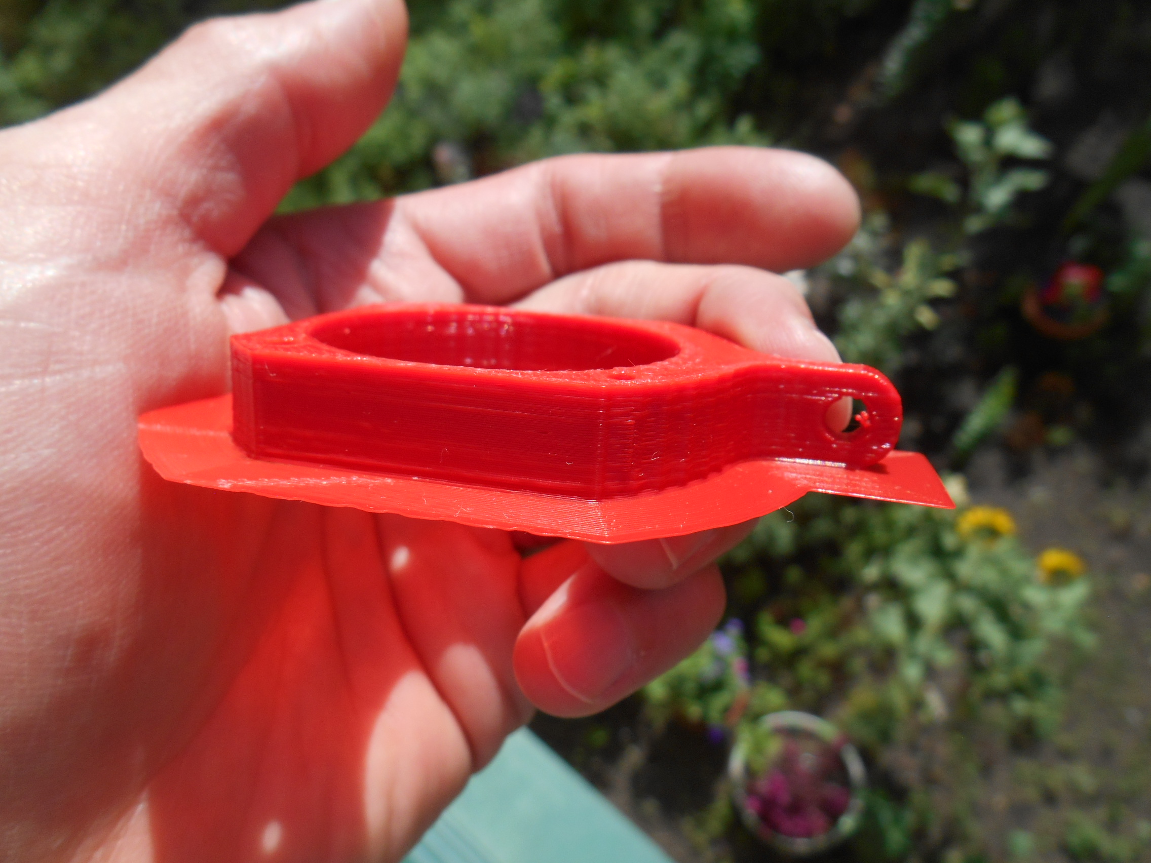

Зубец/выступ/фланец или как его там еще назвать для ремонта обшивки двери задка Лада Калина 1 Универсал.
Родные на обшивке отвратного качества - несколько штук сломалось.
Чиним как можем...
Время печати - 31 мин.
Пластик ABS REC 1.75 мм.
Адгезив - Ерих Краузе.

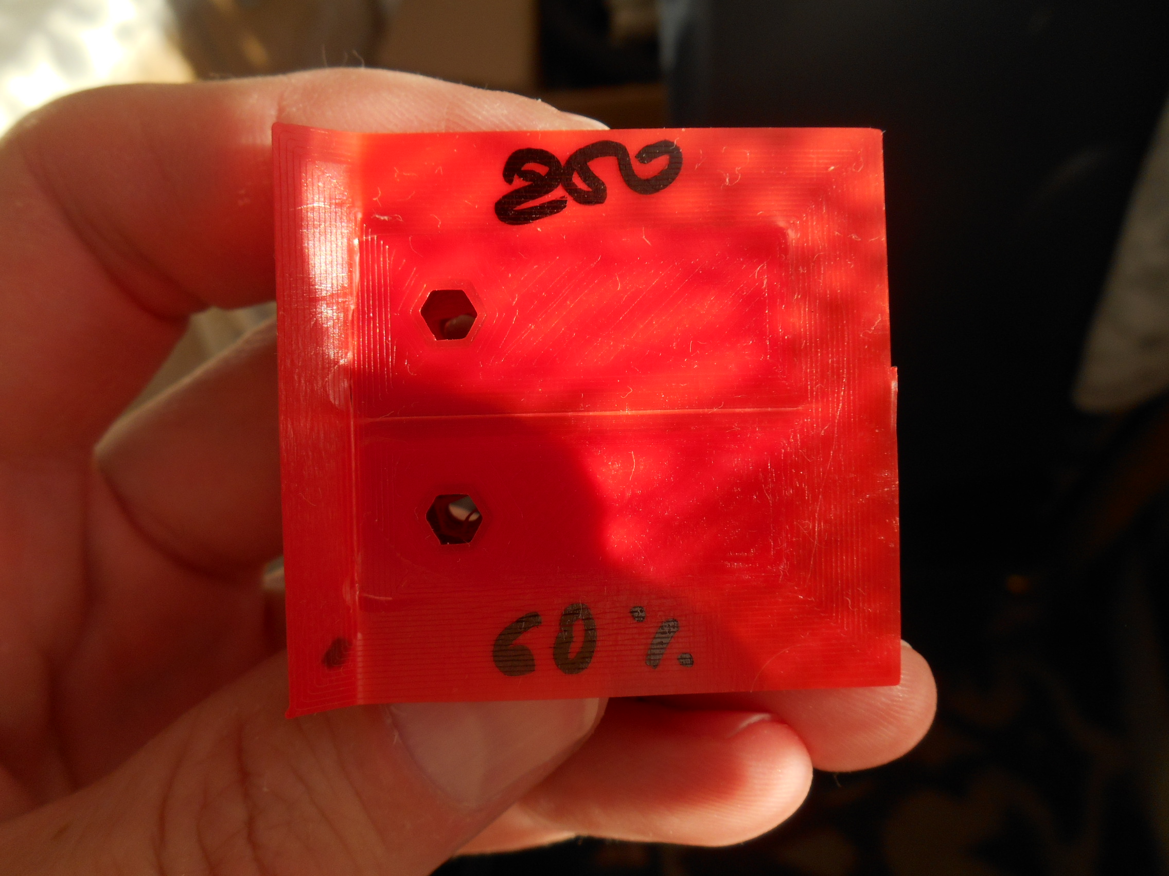

Печатал при 250 и 260 гр. Разницы не заметил...
Печатал на основной скорости - 100 мм/с. Какой-то большой разницы с 50 мм/с не заметил...
Чтобы сзади получить качественное скругление пришлось включить обдув на 60%.
Иии... только сейчас понял, что можно было напечатать без обдува и более крепкую деталь, просто повернув ее на 90 гр. :oops: :lol:

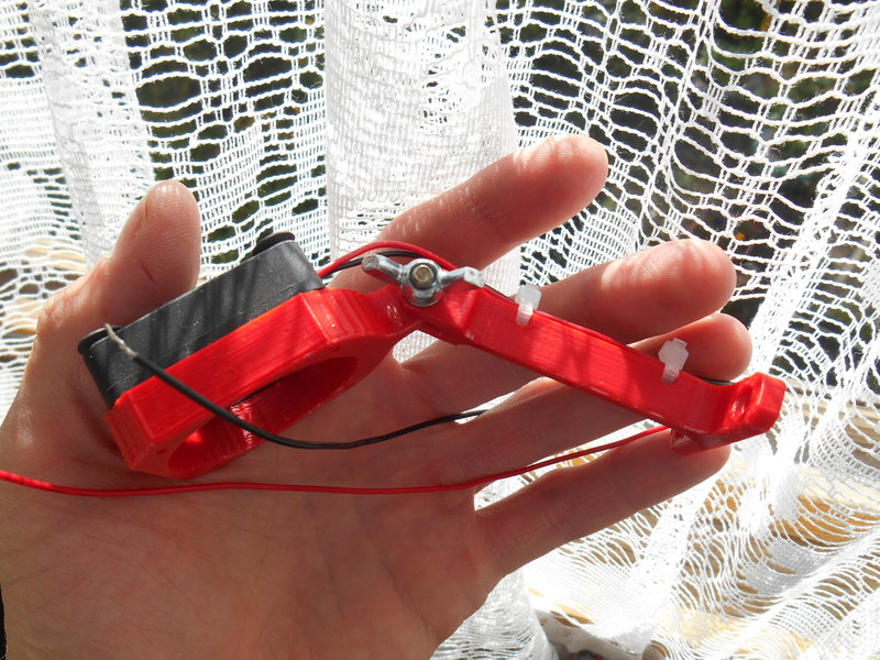

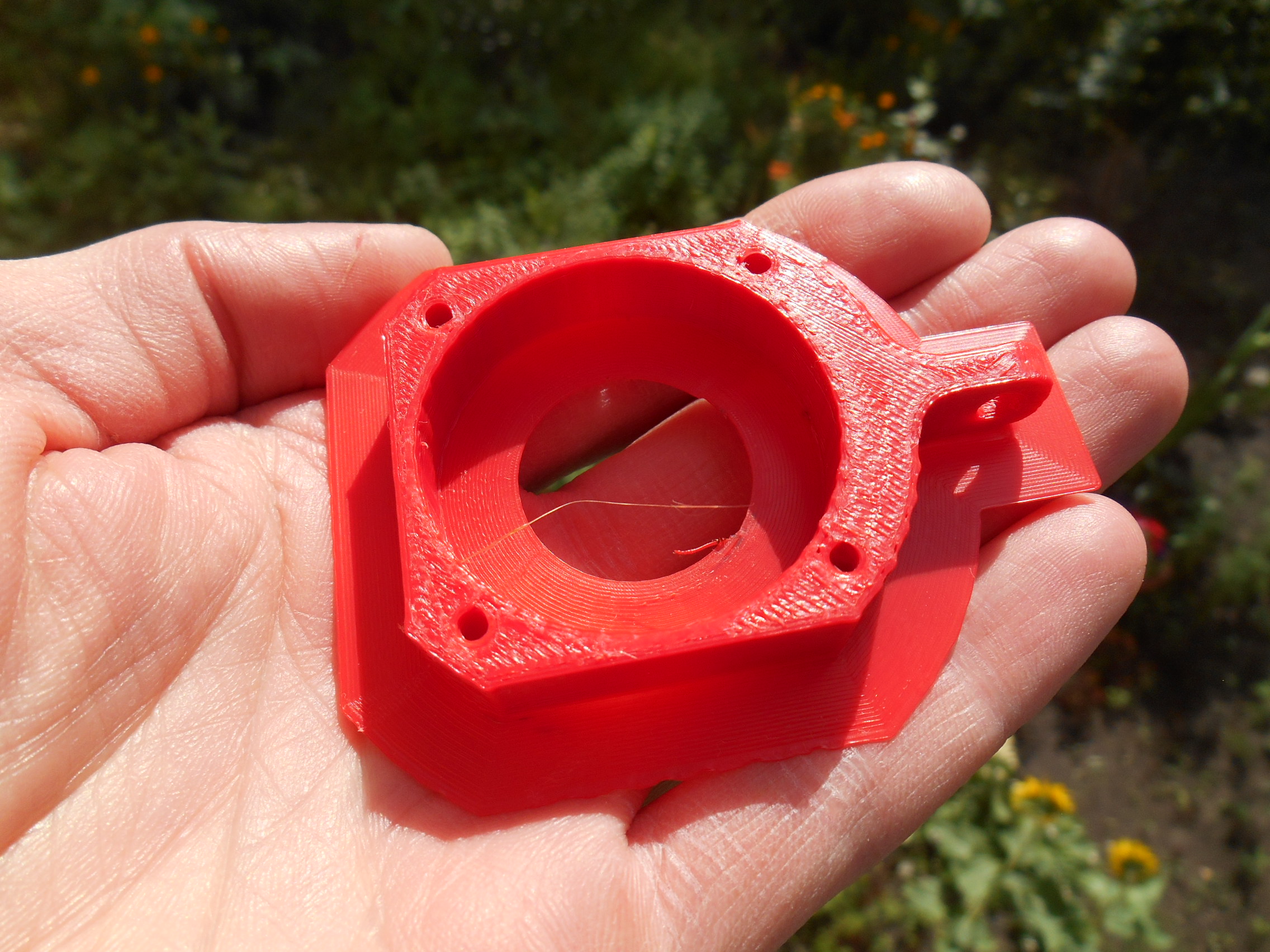

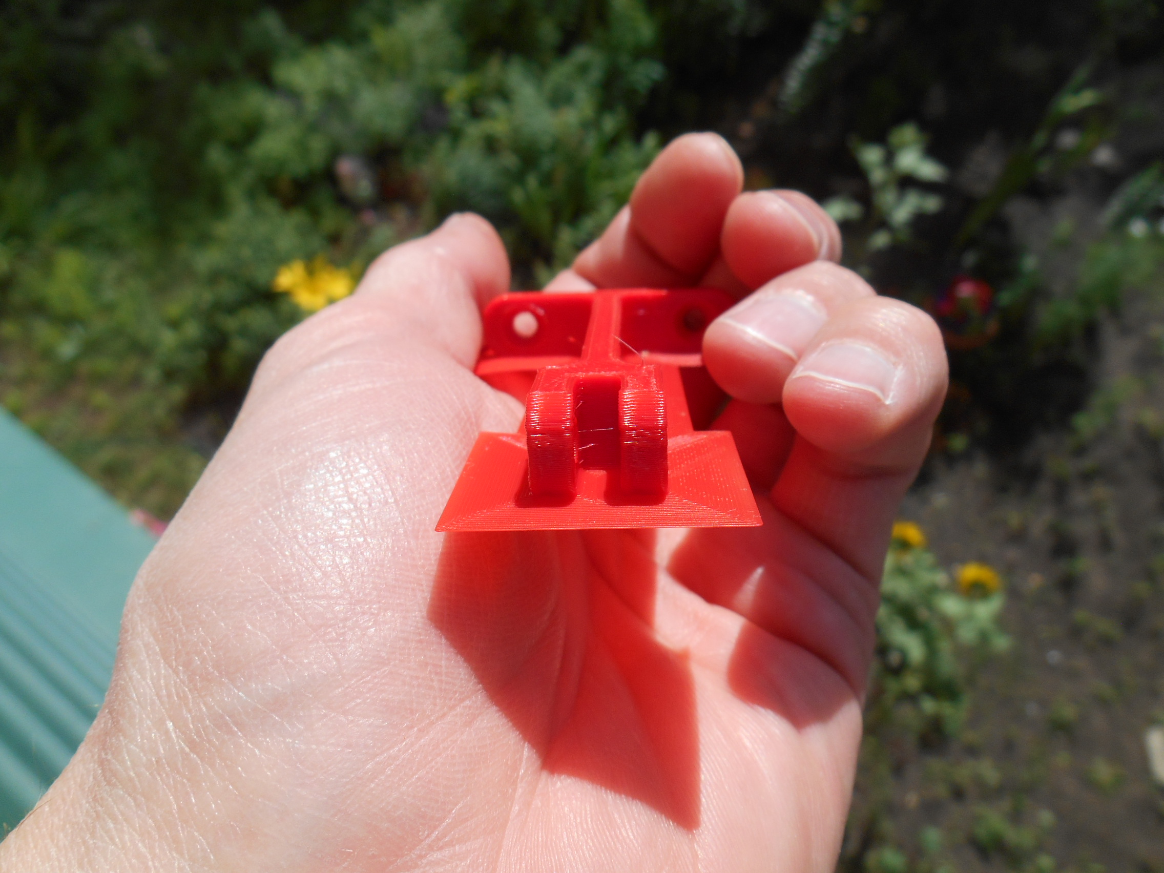

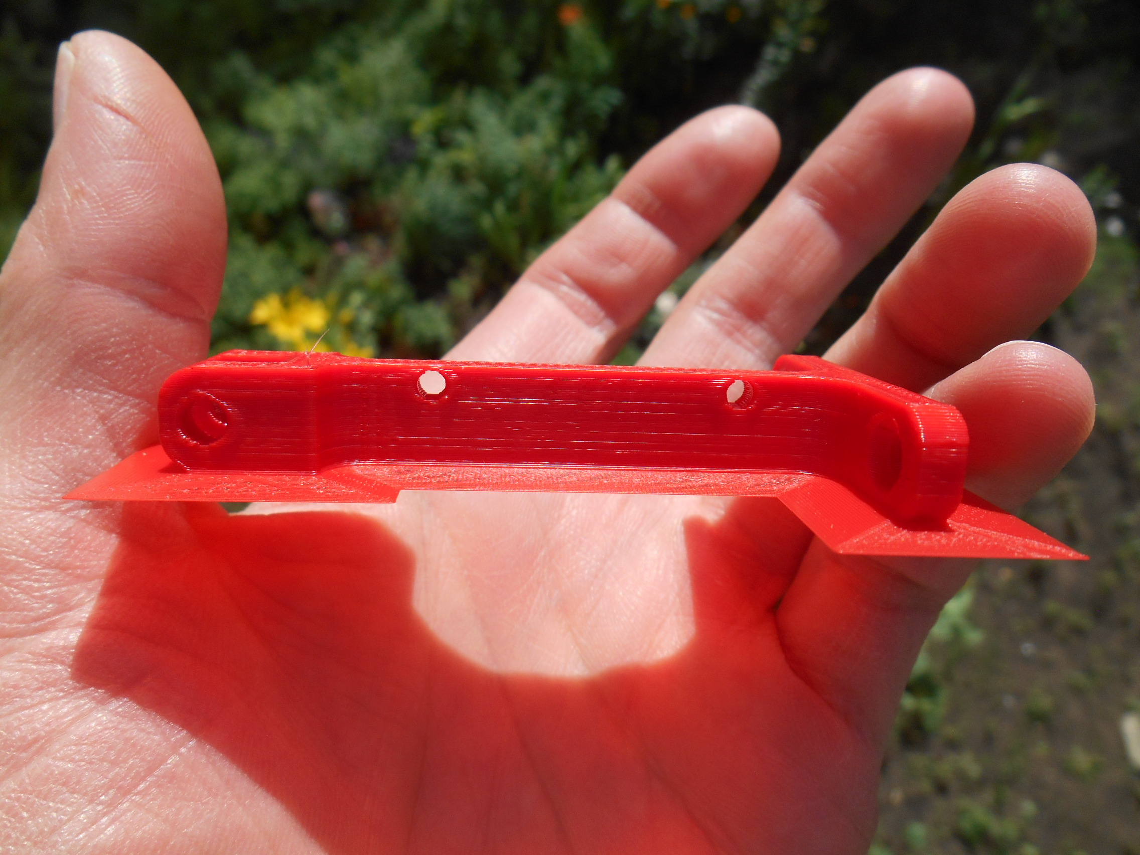

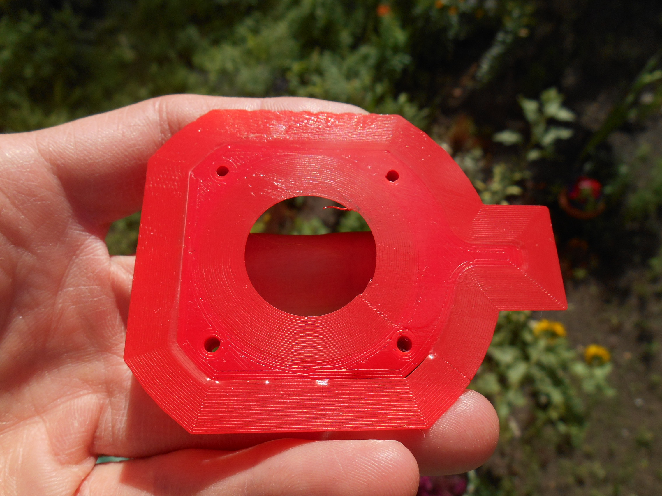

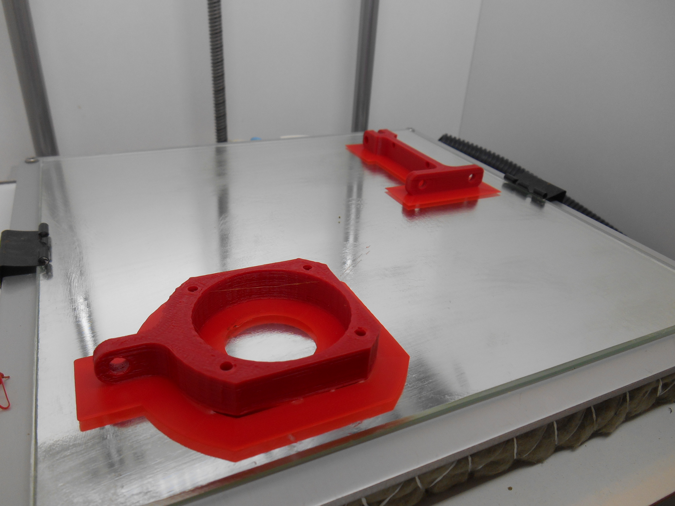

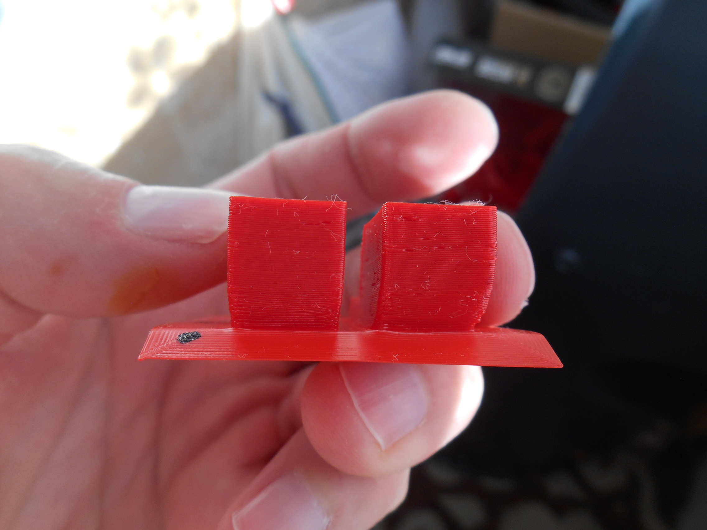

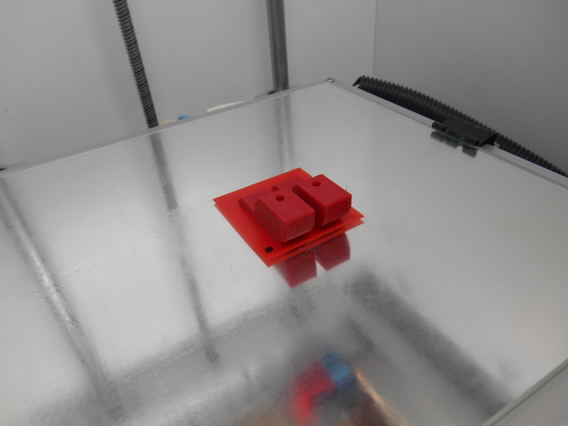

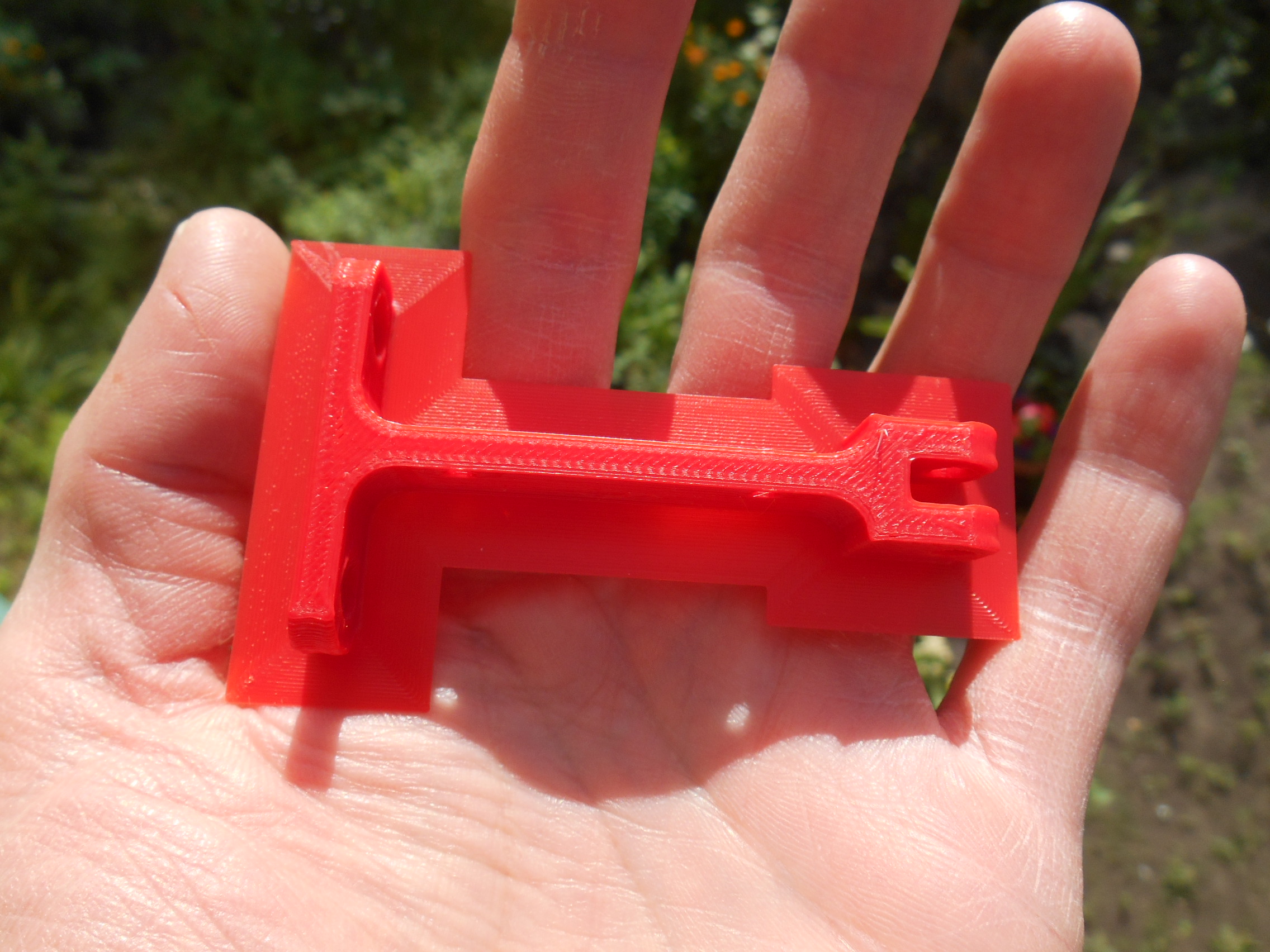

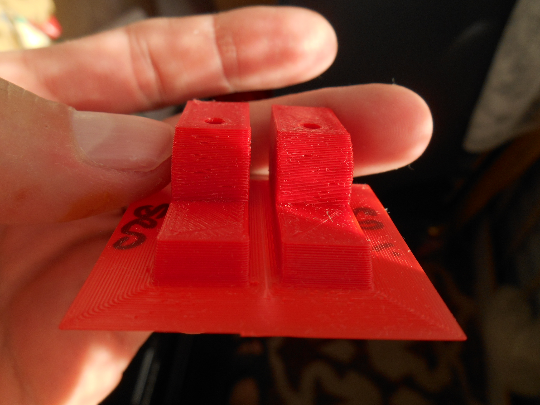

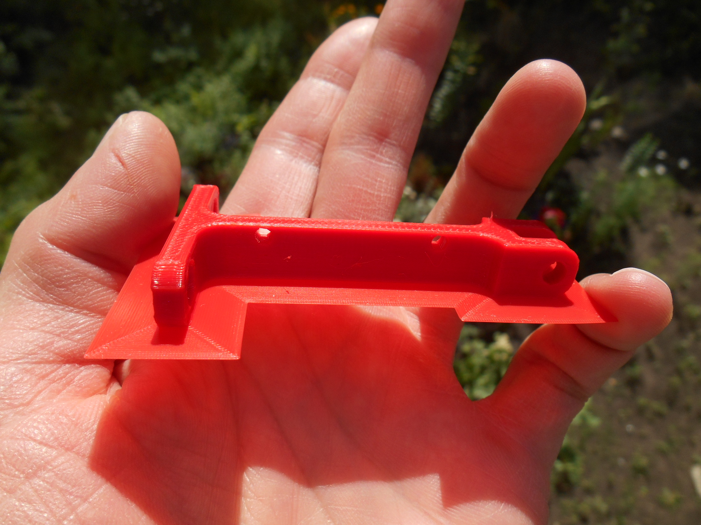

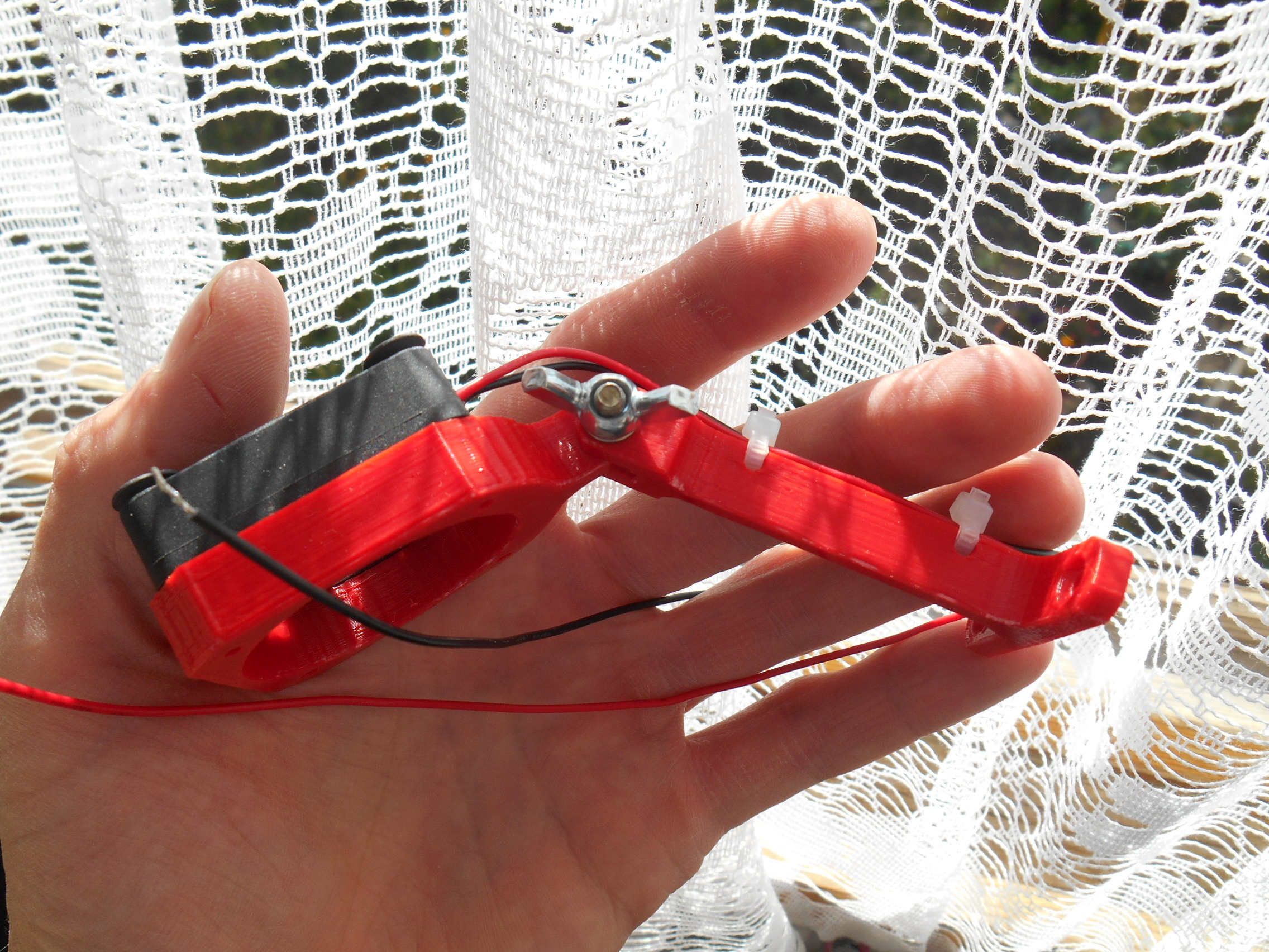

Обдув RAMPS под вентилятор 40х40х10 мм.
Время печати - 1 час.
Пластик ABS REC 1.75 мм красный.
Адгезив - Эрих Краузе.
Решил попробовать: смочил салфетку, намазал клеем и растер существующее клеевое покрытие (правда, во время нагрева делал - неудобно, не получилось равномерно).
Но лучше не получилось: деламинировало от стола сильнее, чем предыдущая итерация.
На больших скругленных поверхностях (держатель вентилятора) - жуткие незатухающие волны амплитудой около 0.4 мм.
Ранее с таким не сталкивался. Что это?!
Возможно, так негативно повлияло увеличение скорости...
Совсем капля соплей.

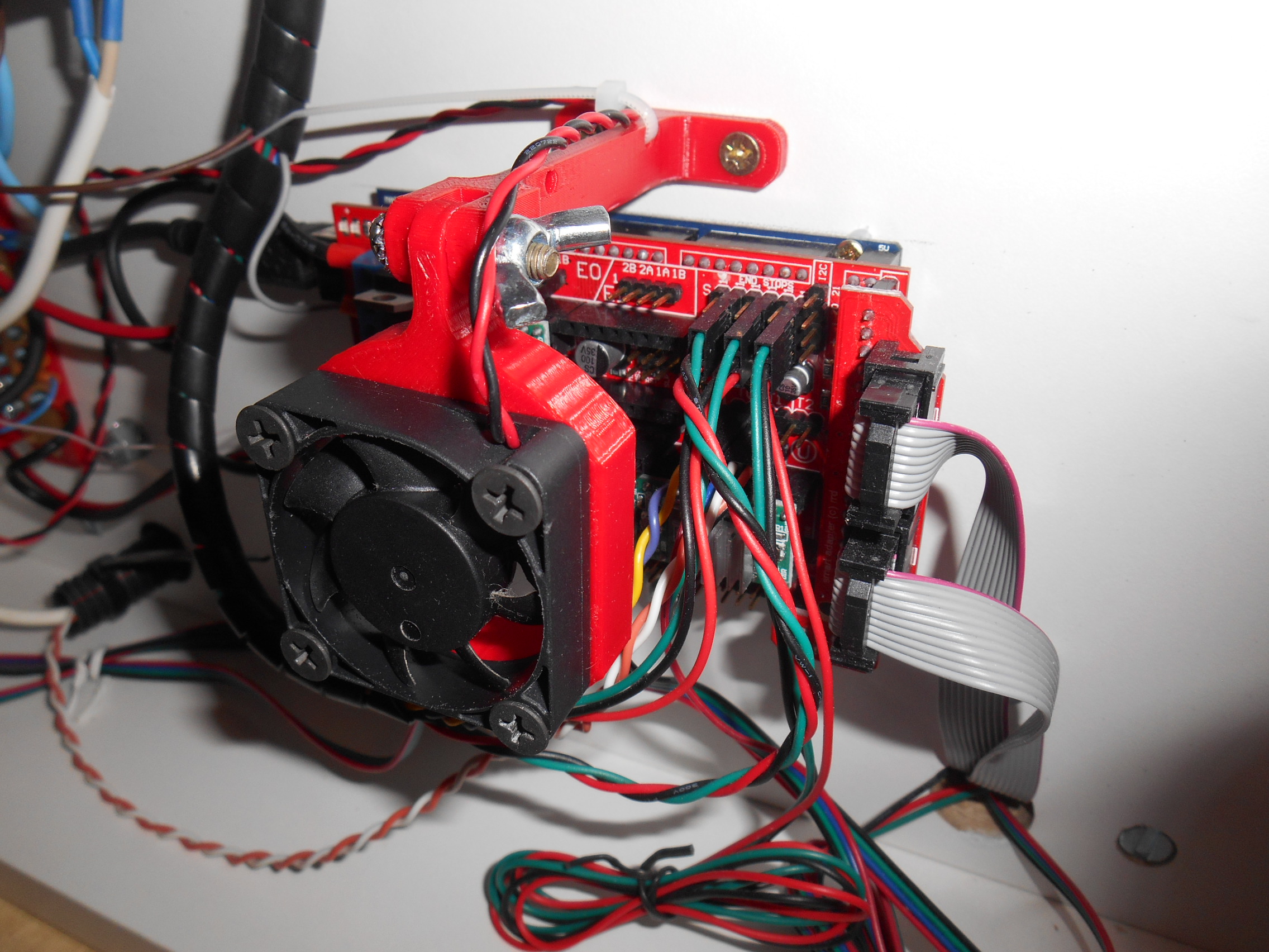

Непрочитанное сообщение koluna » 05 июл 2019, 21:55
Установил принтер.
Очень удобно: когда нужен доступ к платам - вентилятор откидывается вверх.

Непрочитанное сообщение Alex Post » 06 июл 2019, 11:40
Вот не поверишь, но мне доступ к платам обычно нужен пару первых дней максимум, а то и часов. А потом оно просто работает :lol: Но раз сделал - молодец. Пусть висит, главное чтоб шарнир от вибрации не развинчивался.
Попробуй скорость внешних периметров вдвое снизить. Ну джерками/ускорениями тоже можно поиграть.
