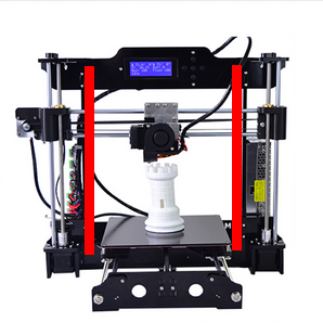

Всем привет. Вот и я встал нетвердой ногой на интересный, но полный опасностей и неизвестности путь 3дшника.
Загорелся, заказал и стал купить потихоньку курить форумы и практически сразу понял, что лоханулся. Эх, нужно было сразу собирать СПринтер или ZAV. Но было поздно, прюша уже поехала. Ну что ж, с другой стороны с готовым конструктором легче будет познавать азы 3д печати. В общем пошел по граблям, теперь назад дороги нет :) Первое что, напрягло, это то, что мой вариант конструкции не имеет цельной рамы, и поэтому ощущается нехватка жесткости по оси Х.
QIP Shot - Screen 030.png (93.69 КБ) 6589 просмотров

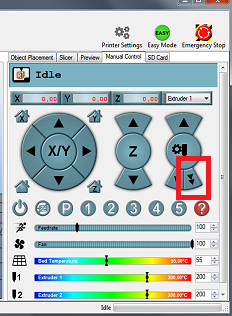

Появилась мысль усилить конструкцию алюминиевыми уголками, соединив воедино верх, низ и боковые детали (отметил красным). Подскажите, есть ли в данной затее смысл? И второй момент, который не дает мне покоя: иногда при печати потрескивает экструдер. Пластик PLA, сопло 0.4 (если китаец не обманул) Чувствую, что не успевает продавливаться пластик. Такой же звук слышен при ускоренной подаче пластика в repetier host (для каких случаем кстати это кнопка?).

Sergen писал(а): Подскажите, есть ли в данной затее смысл?
Как-то усиливать раму точно нужно.

AKDZG писал(а): Как-то усиливать раму точно нужно.
Тоже поддерживаю. Если начать разгонять принтер, будет расколбас (мой акриловый начинает как то не здорОво трясти при скорости более 90) Но не надо забывать еще и про направляющие. :)

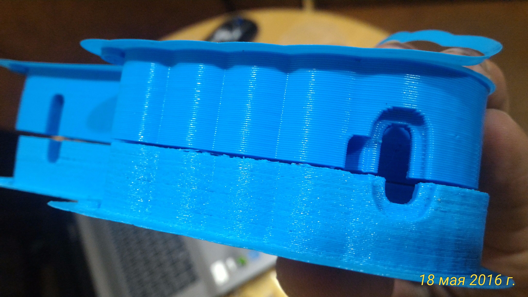

печатал я обычным v6 все было нормально и вот пришел Вулкан, установил его, печать началась отвратительная, пластик шершавый стал рваный, какие только режимы не перепробовал, температуру, расход... кто скажет в чем может быть проблема?
Прикладываю фото, верхняя деталь напечатана V6 сопло 0,8 слой 0,4, нижняя деталь Вулкан сопло 0,6 слой 0,3

По фото такое ощущение, что перегрет. Можно попробовать скорость увеличить.

Revenger, я снижал до 200 и поднимал до 250 результат один, грань печатается на скорости 30

мне больше кажется, что проблемам в сопле
Непрочитанное сообщение AKDZG » 19 май 2016, 12:36
shcaf писал(а): мне больше кажется, что проблемам в сопле
А может в термисторе? Или он тот же?
