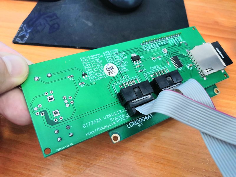

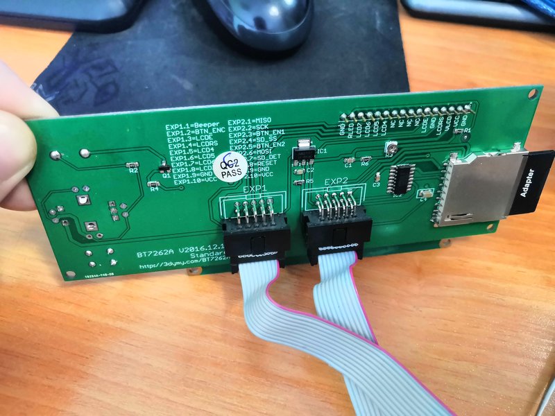

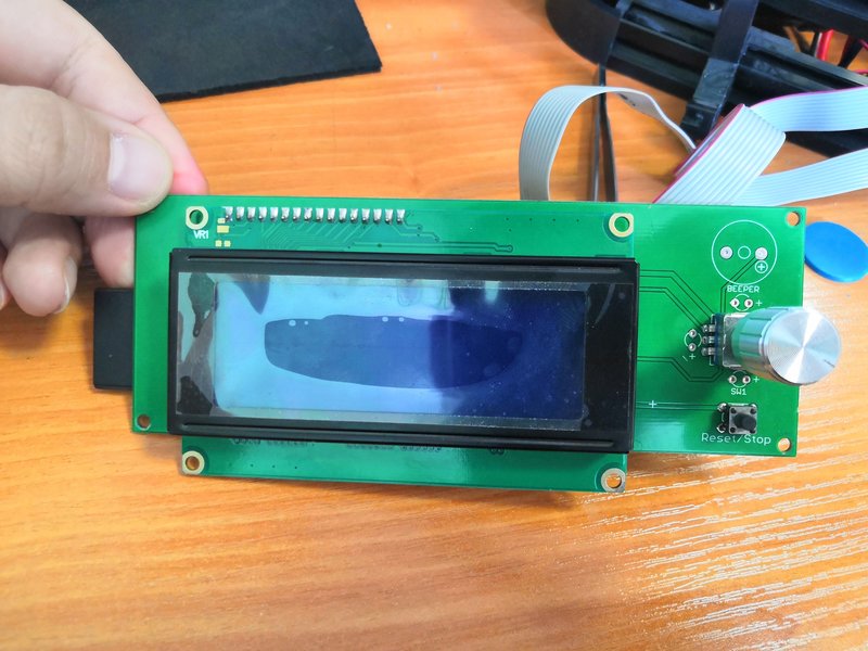

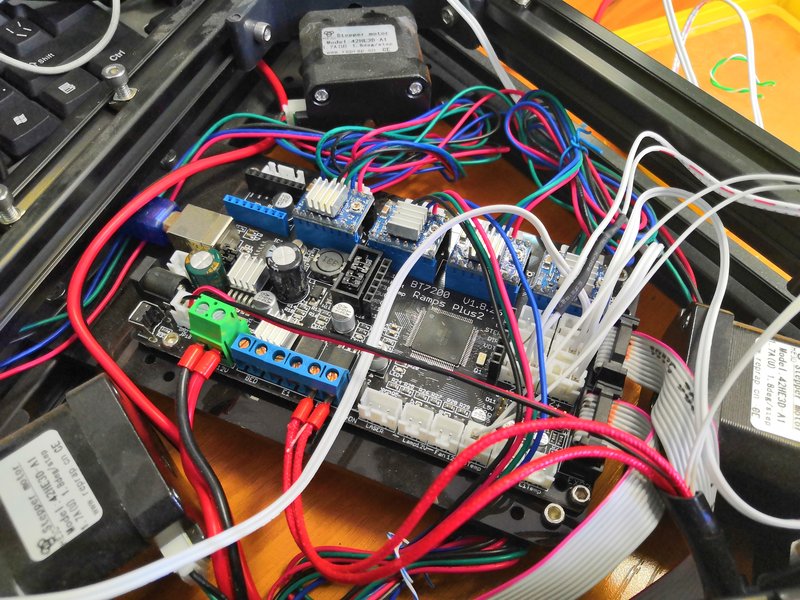

В том, что, например, перепутаны пины для подключения кнопки. Или выбран неверный конфиг экрана, где кнопка на другой пин назначена.
Посмотрите пожалуйста фото, можете подсказать что может быть подключено не правильно? Используемые прошивки тоже прикладываю.

У меня тоже не срабатывал на нажатие. Прозвонил дорожку оказалась в обрыве. Невооруженным глазом не видно, а под микроскопом увидел микротрещину. Пропаял и все заработало.
Re: Вопросы по дисплеям для 3D принтеров
Непрочитанное сообщение IslandSky » 04 июл 2019, 12:03
Судя по фото контакты энкодера вообще не пропаяны. пропаяйте их хорошо и все заработает.

Да, пайка какая то фиговастенькая. Пропаять вообще все кроме smd и попробовать. Если не поможет - звонить. Судя по надписям, кнопка энкодера заведена в EXP1 на 2-й контакт. Вот и звонить ее вплоть до процессора. Платы Ramps plus 2 в хозяйстве не имел, что там куда разведено - ХЗ. По идее должно быть как на обычном рампсе, а что там на самом деле ...

Спасибо за советы, будем звонить и пропаивать.

Шлейф был замкнут. Укоротил шлейф... кнопка заработала, дисплей перестал перескакивать.
