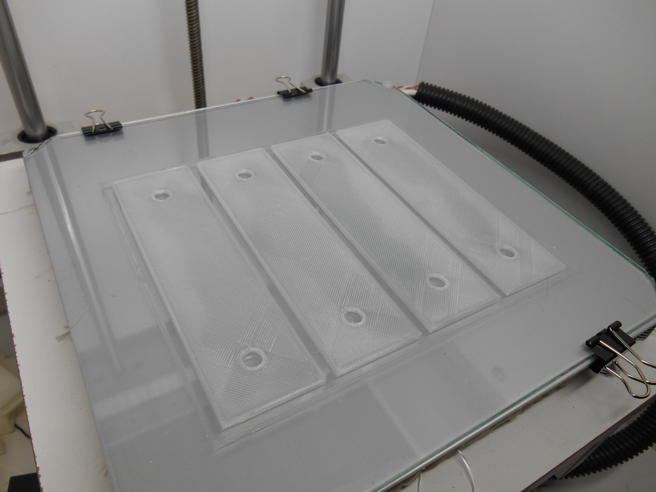

Такие тонкие и линзу выгрызли? Странно...
Re: Кухня 3D: мы печатаем
Непрочитанное сообщение koluna » 24 авг 2019, 18:54
Да, тонкие.
Линза около 7 мм.
Может температурой поиграть?
А если на адгезив?
Непрочитанное сообщение Alex Post » 24 авг 2019, 21:14
Попробуй, терять то нечего :)

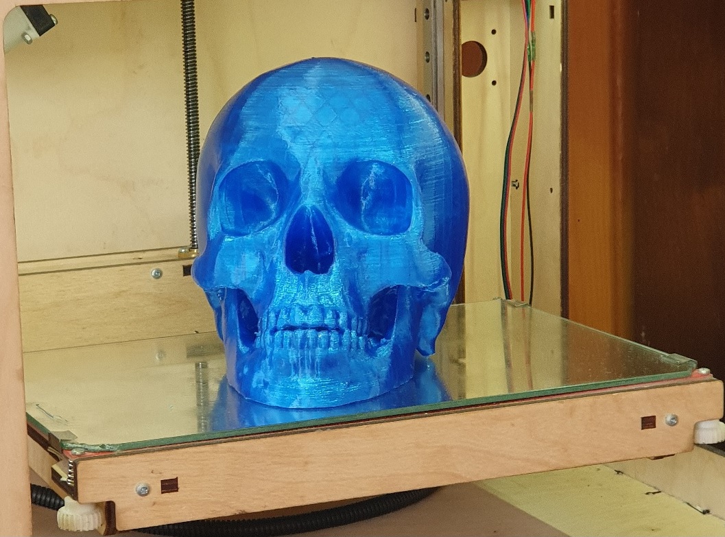

Непрочитанное сообщение AndrK » 25 авг 2019, 09:20
Напечатал :mrgreen:
Непрочитанное сообщение koluna » 25 авг 2019, 11:38
Вот ещё совет нашел. Дождаться полного остывания ниже 40 гр. Я не помню когда отрывать начал. Отрывались легко мастихином, но ещё были приклеены. Детали полупрозрачные. В процессе остывания было видно как уменьшались пятна контакта.
Непрочитанное сообщение koluna » 25 авг 2019, 11:41
AndrK писал(а): ↑
25 авг 2019, 09:20
Напечатал
ПЭТГ? Кстати, с поддержками все плохо?
AndrK
Сообщения: 758
Поблагодарили: 63 раза
Непрочитанное сообщение AndrK » 25 авг 2019, 12:35
SBS Glass. Валялась катушка больше года на даче... ПЭТ на такое жалко. С поддержками не очень. Мягкий пластик.

Вчера печатал деталь с большой площадью. Как-то не хотела липнуть к чистому стеклу, намазал БФ-2 как обычно. Утром начал отрывать, в итоге четыре линзы на стекле, я в шоке...
Непрочитанное сообщение koluna » 26 авг 2019, 08:44
Сопло? Стол? Первый слой? Скорость первого слоя?
У меня на чистое стекло (без адгезива, несколько дней не мыл, ПЛА до этого печатал) Марвин с кубиком без проблем прилипли, а вот большая деталь (хоть и тонкая) - с переменным успехом...
Я вот думал, что, если с помощью адгезива прослойку создать, то линзы драть не будет... ну, или не часто...
А если первый слой повыше сделать (есть такая рекомендация)? И к этому адгезив добавить...

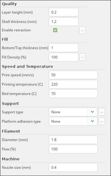

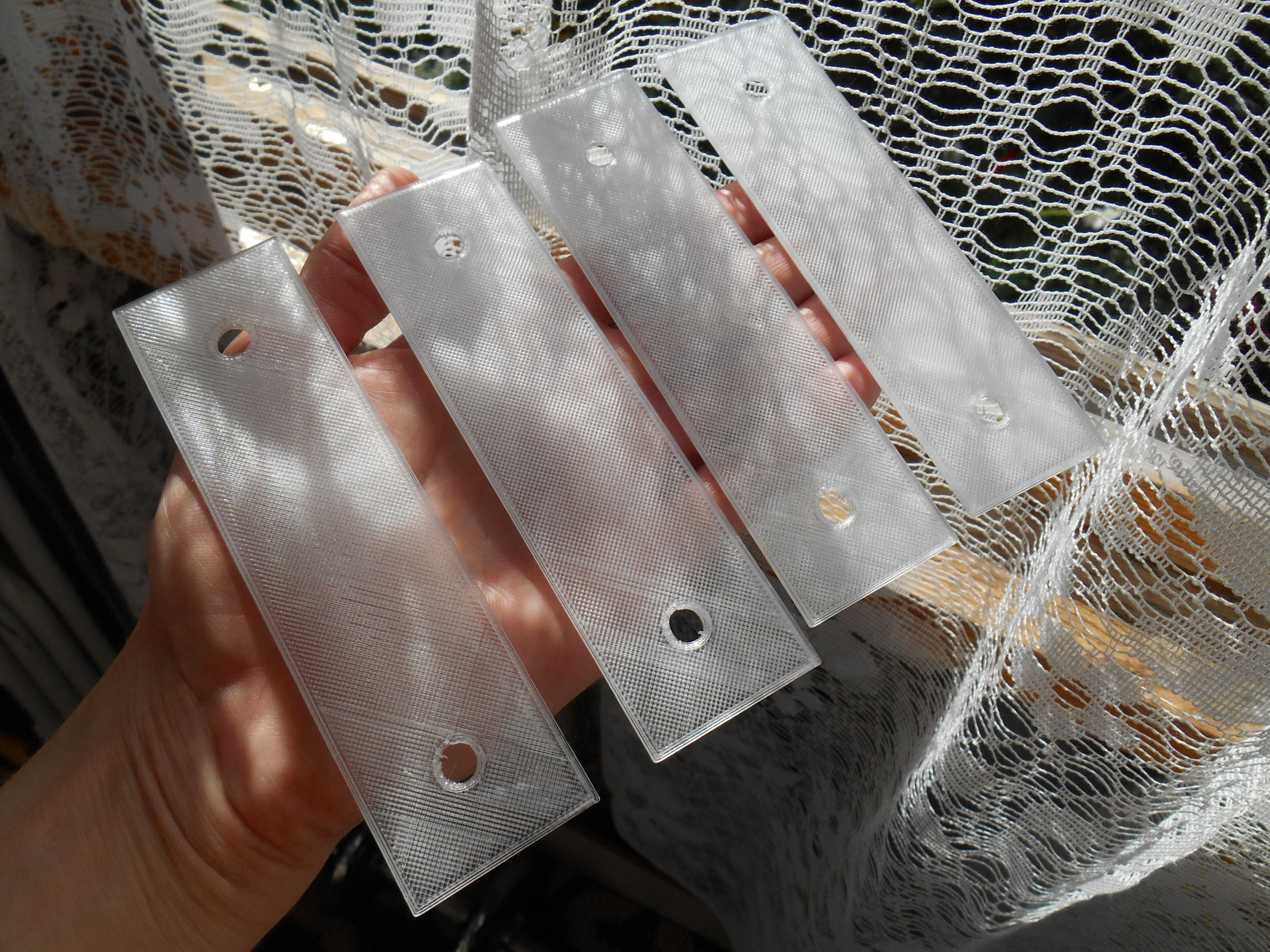

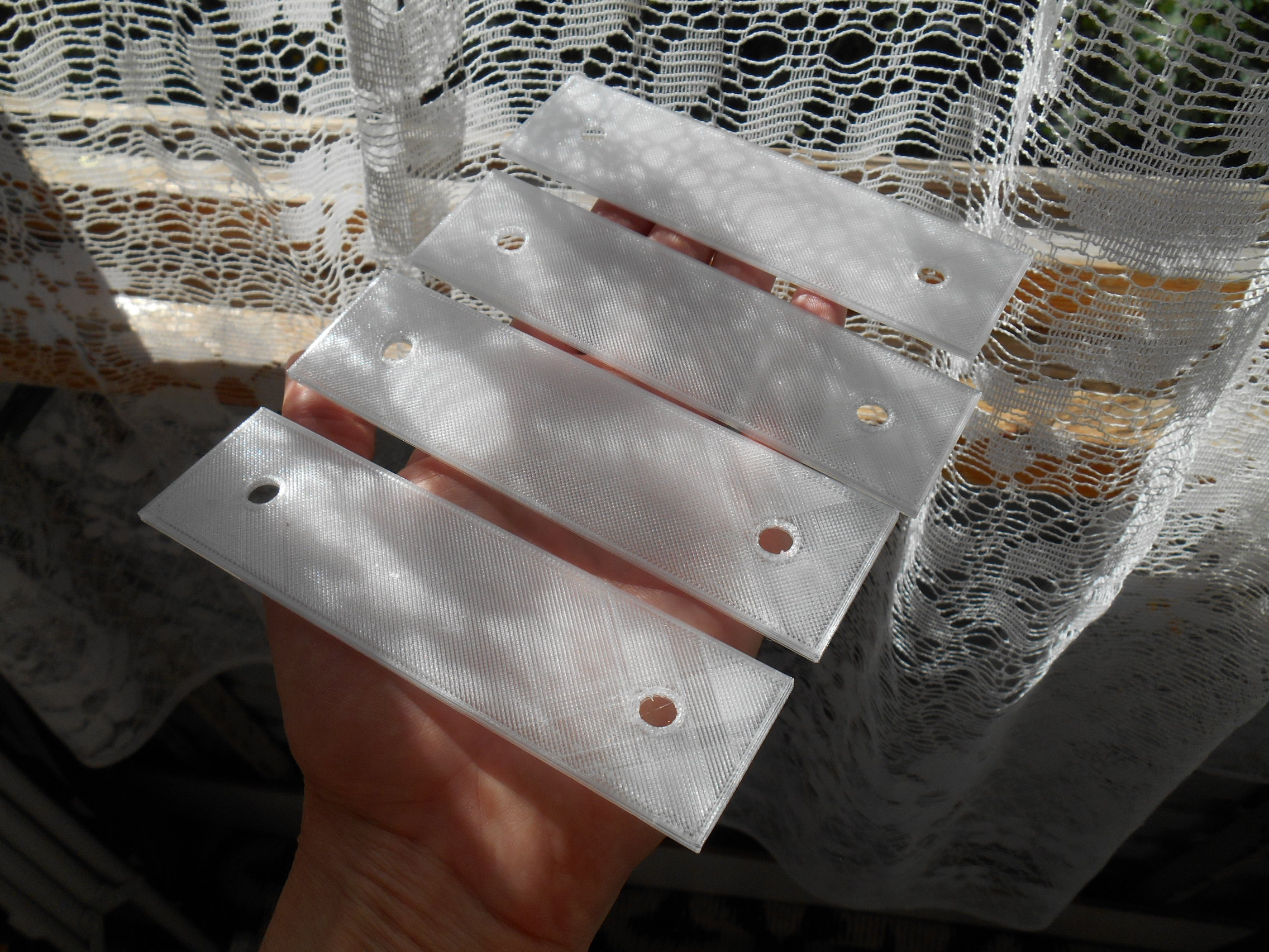

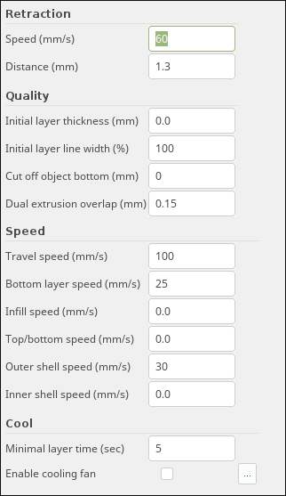

Непрочитанное сообщение koluna » 26 авг 2019, 12:08
Ремкоплект к дивану.
Пластик PET-G натуральный (Бестфиламент).
Пластины 95х35х2 мм.
Чистый стол без адгезива.
Время печати около 4 часов.
Получились сносно (см. выше). Кое-где чуть углы подорвало, а под одной деталью в середине линзу выдрало.
Ну и отверстия в некоторых местах плоховато вышли... как недоэкструзия чтоли...
Непрочитанное сообщение sanders » 26 авг 2019, 18:02
Тоже линзы выдерало на больших деталях. После перехода на клей The3d ещё ни разу не было. Правда и петг теперь не БФ, а ХТП, ибо в два раза дешевле.
