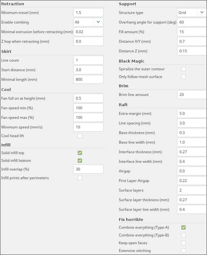

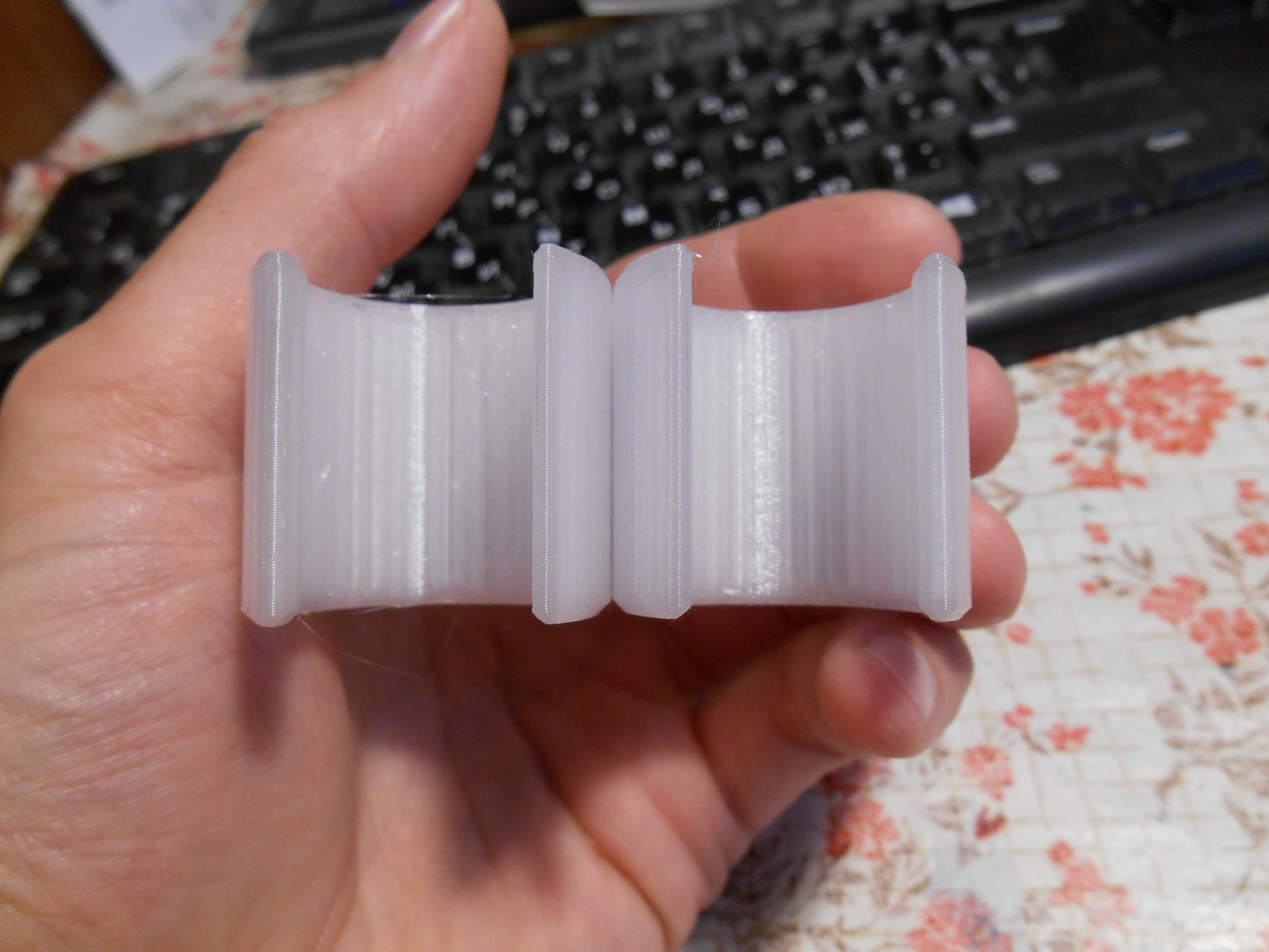

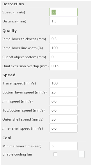

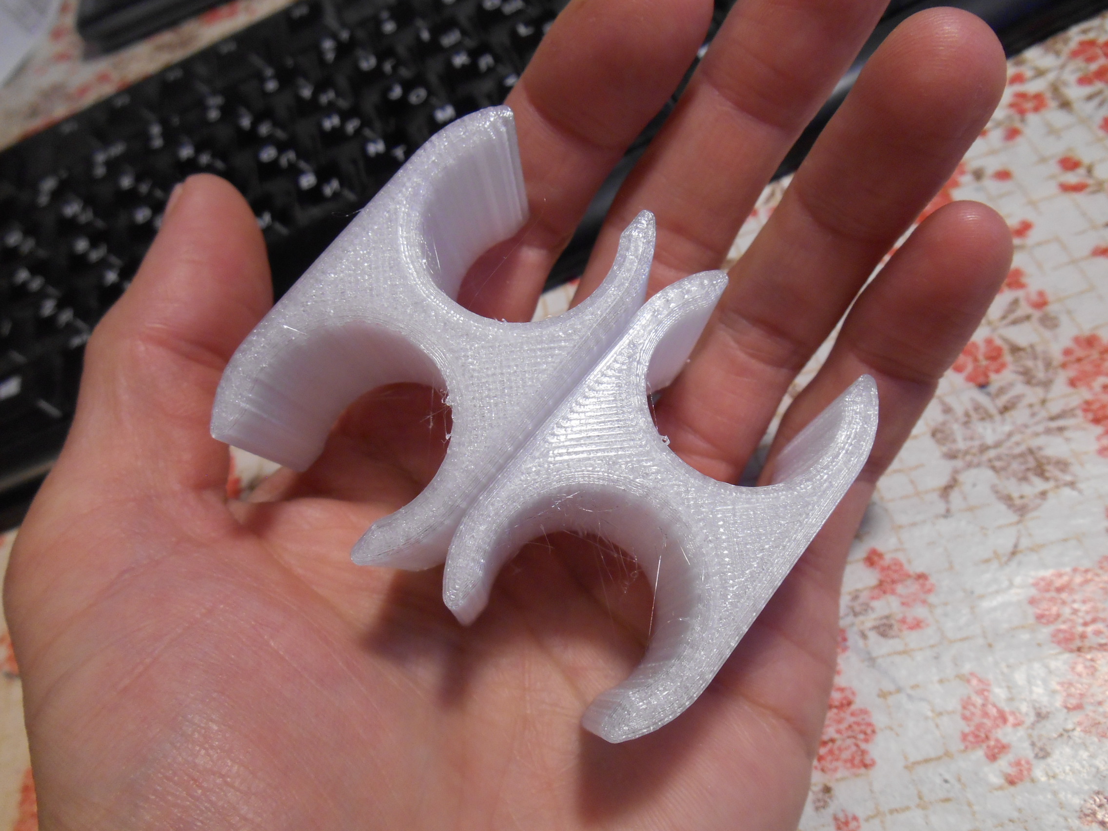

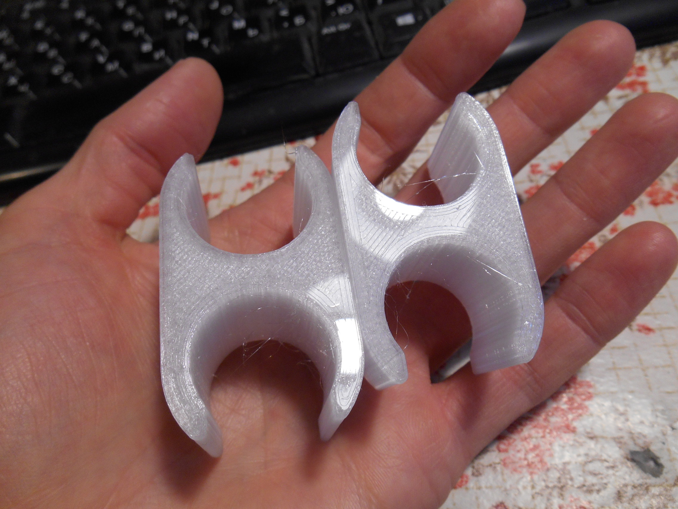

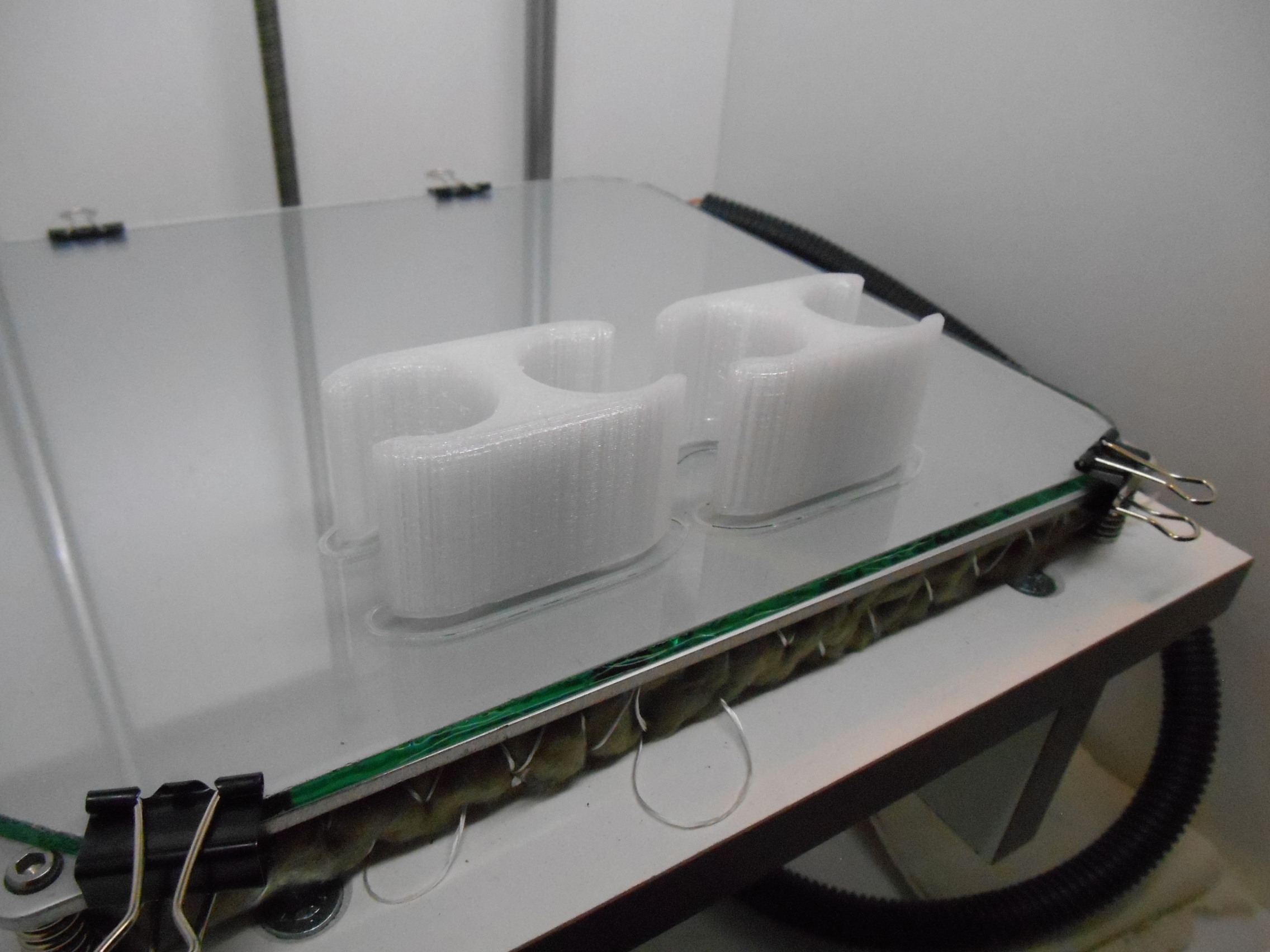

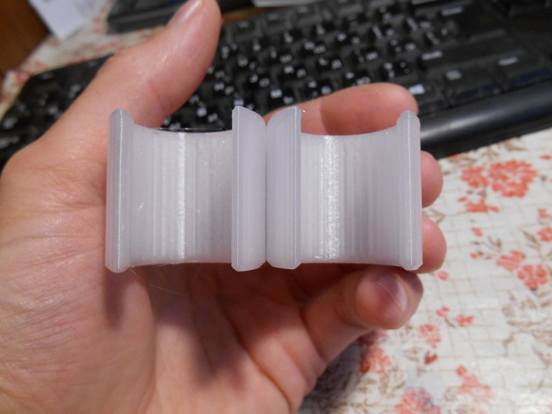

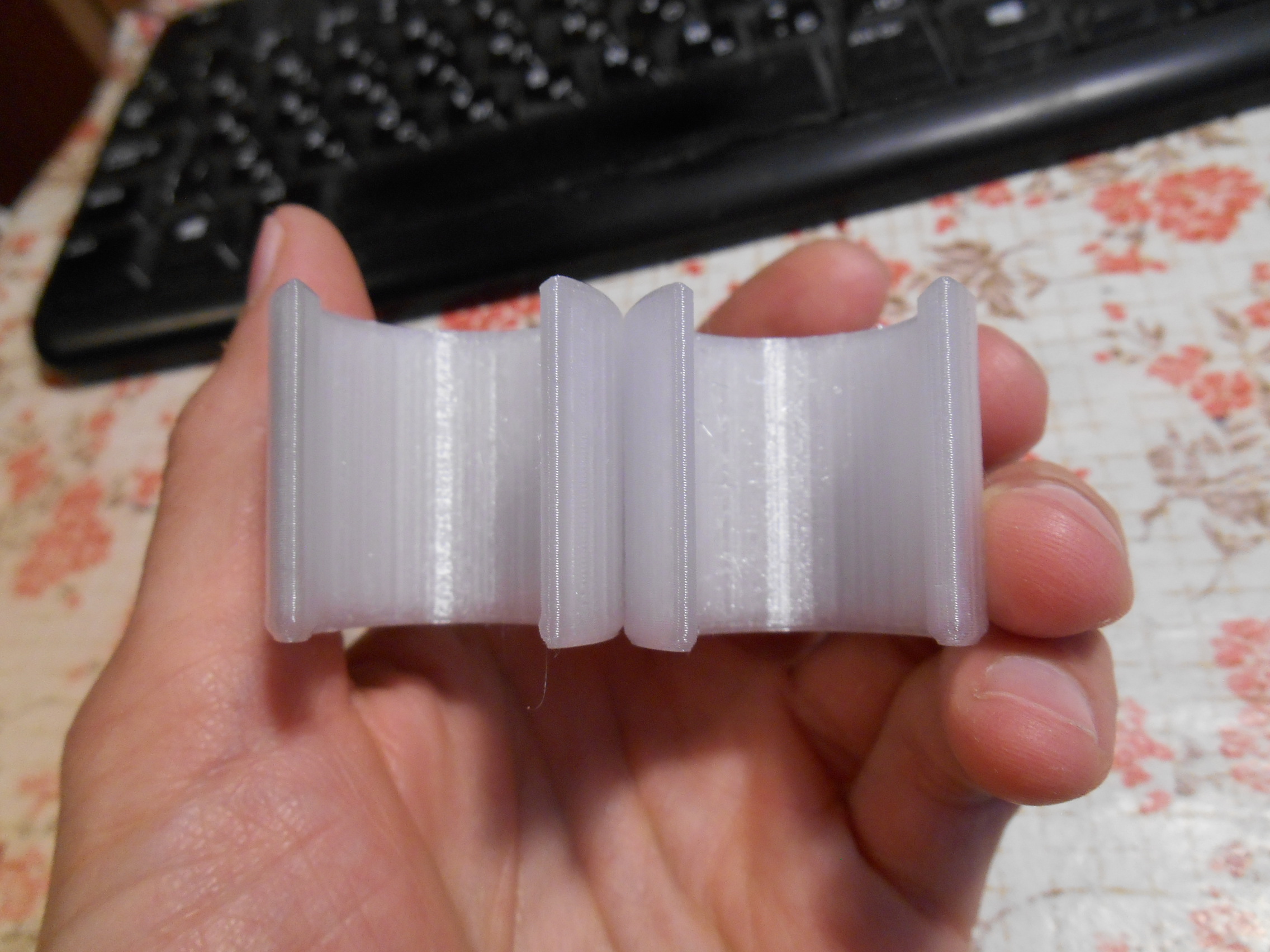

Клипсы для садового шланга.
PET-G натуральный (Бестфиламент).
Чистый стол без адгезива.
Углы с ближней стороны немного поотлипали. Некритично, но неприятно.
Еще одно - чуть сопель и козявок там, где ретрактов нет!!! Связано с перемещением сопла. На других пластиках такого не наблюдал.
Re: Кухня 3D: мы печатаем
Непрочитанное сообщение koluna » 27 авг 2019, 12:33
26 авг 2019, 19:53
Может ты его перегреваешь?
Ну вот у меня тоже такое впечатление возникло.

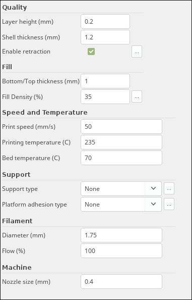

Но производитель на мои слюни и сопли (линзы, адгезия) посоветовал печатать на Каляку с температурой 240-245! Что меня несколько обескуражило.
В общем, печатал при 235, печатается хорошо, но запашок, наверное, посильнее, чем при 220.

Судя по его настройкам - температура 220 попугаев. Я ПЕТГом печатаю 240-245.
Начинал при 240, прилично тек из сопла, пенился и потрескивал. Я испугался и печатал на 220. Сейчас поднимаю и смотрю...
