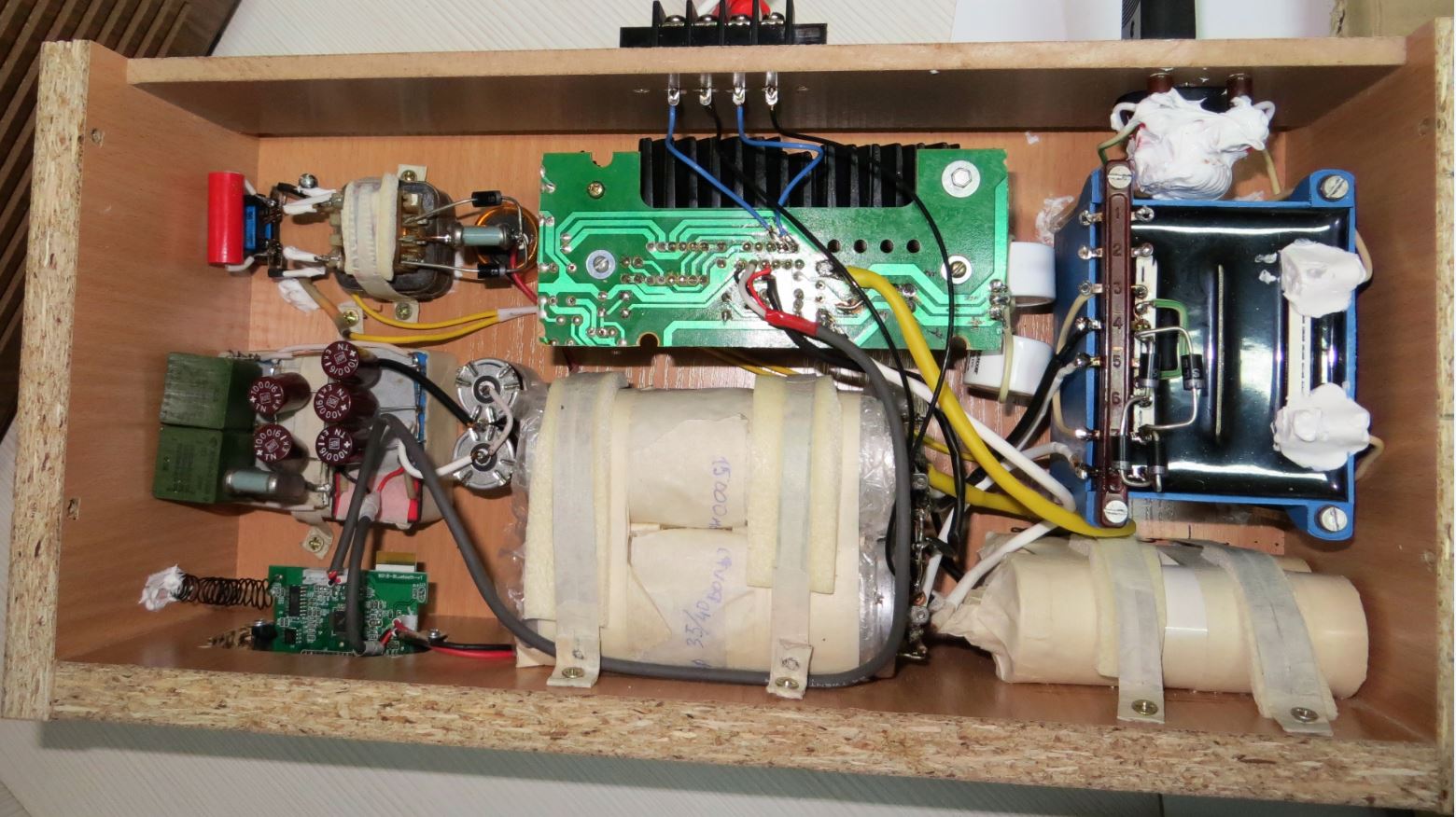

ТДА7265 - у сделан тестовый усилитель с кучей нормальных конденсаторов -немецкие РОЕ... играет более менее.
Скидал в ящик остатки от других проектов. Чуть чуть отладил по звуку и уже несколько лет играет на месте для пайки....
Играет на такие тестовые винтажные колонки - мощность микросхемы по паспорту в 4 раза больше лампового усилителя.

Чтобы микросхемный усилок звучал как ламповый надо - собрать его по ламповым канонам - поставить хороший силовой трансформатор, хорошие конденсаторы в блок питания. Емкостей - так 50-100 тыс мкф на канал. Постаивить нормальные сопротивления и нормальную остальную обвеску. И тогда микросхемный усилитель покажет класс в звуке, но стоить будет дороже лампового усилителя - так как деталей у него по количеству больше, соответственно конечная цена будет больше. А если собрать усилитель на китайских дешёвых деталях с хилым блоком питания и самыми дешманским остальным обвесом - то и будет играть дешёвая как пластиковая блютюз колонка.

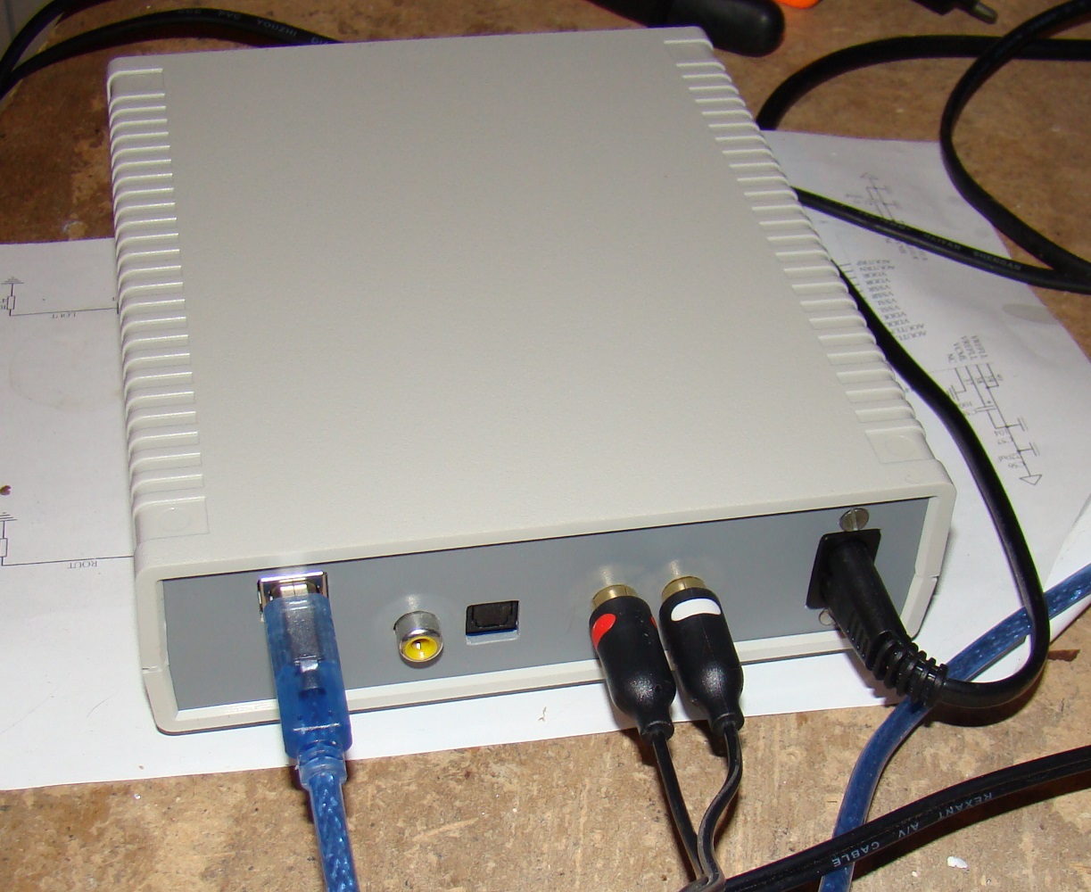

Завершил одну из недоделок-затолкал Китай-ЦАП на АК4490 в корпусочек от "Ганиты".
В БП попробовал применить стаб LM 2940 (нужен был low drop). Судя по даташиту- микра критичная к ESR выходного конденсатора- немного поизголялся с конденсаторами и резюками :)

Красиво получилось! :idea: А играет-то намальна? :)

Надо бы повдумчивей послушать, вроде неплохо звучит, но дефект тоже есть: ставишь воспроизведение на паузу, выкручиваешь усил на максимум, подносишь ухо к колонке- есть небольшое шипение. Отключаешь питание ЦАПа- шипение пропадает. В общем, есть еще что допиливать... А у вас в ЦАПе на 4495 нет такого?

Вроде, нет. Хороший ЦАПик - грех жаловаться.
