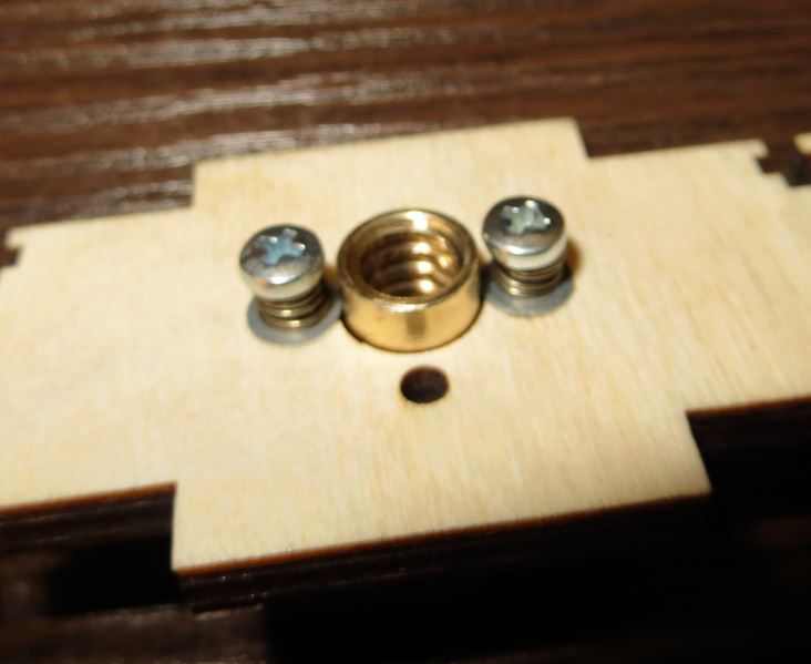

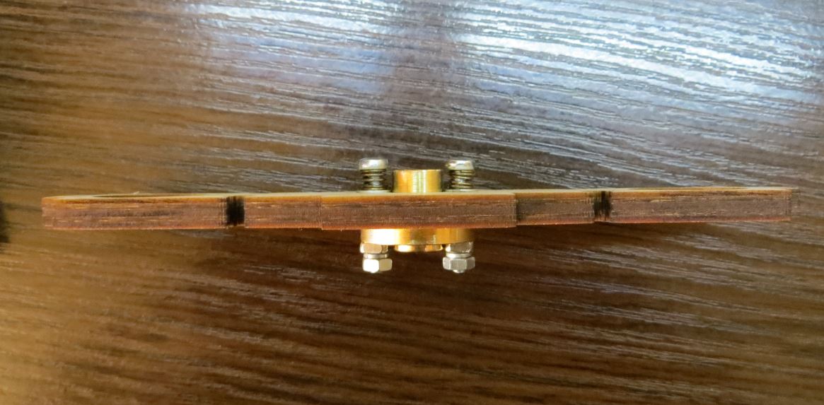

Непрочитанное сообщение Lenivo » 09 апр 2019, 19:47
Я вообще без магнитов собрал. Хотя магниты купил и они лежат. Но и без всё очень неплохо у меня работает.
Вот так собрал крепление гайки на оси Z. И очень хорошо этот вариант себя оправдывает.

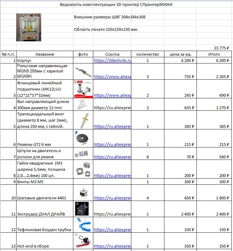

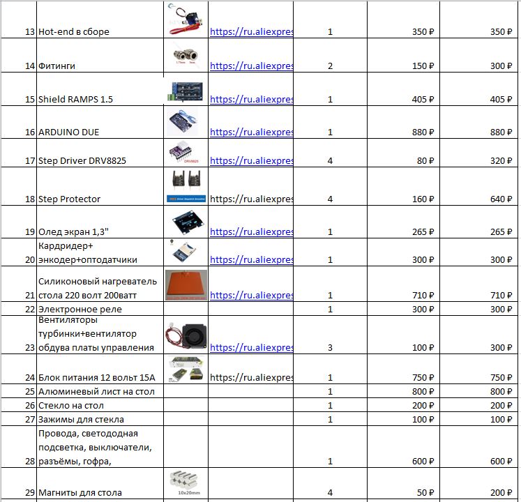

Я тут составил ведомость по затратам по закупу на СПринтерМИНИ,Чтоб самому понять во что он мне обошёлся. Причем я тут не посчитал , то что мне пришлось перезакзывать - меня не устроила трапеция с шагом 8мм -перезаказал на шаг 2 мм, Ардуино ДУЭ купил черную с СН340 - так и не смог нормально её заставить работать без ручного перезагруза. RAMPS :!: - требует ПЕРЕДЕЛКИ - иначе сожгёт Ардуино ДУЭ :!: :!: Рельсу одну пришлось менять по Х на другую - у меня одна рельса пришла с люфтом в подшипнике. Хот-енд у меня с латунным нагревательным блоком, но цену поставил обычного. Ролики и шпули - надо покупать в несколько раз большее количество, чтобы отобрать нормальные. Корпус - проставил текущую цену с главной страницы по СПринтерам. Начал составлять список и сравнивал текущие цены на купленные позиции - по некоторым цены выше, по некоторым ниже, иногда разница достигает 30 %(!!). Но в среднем так на так и выйдет.
Вроде всё посчитал - по реальной цене покупке.
