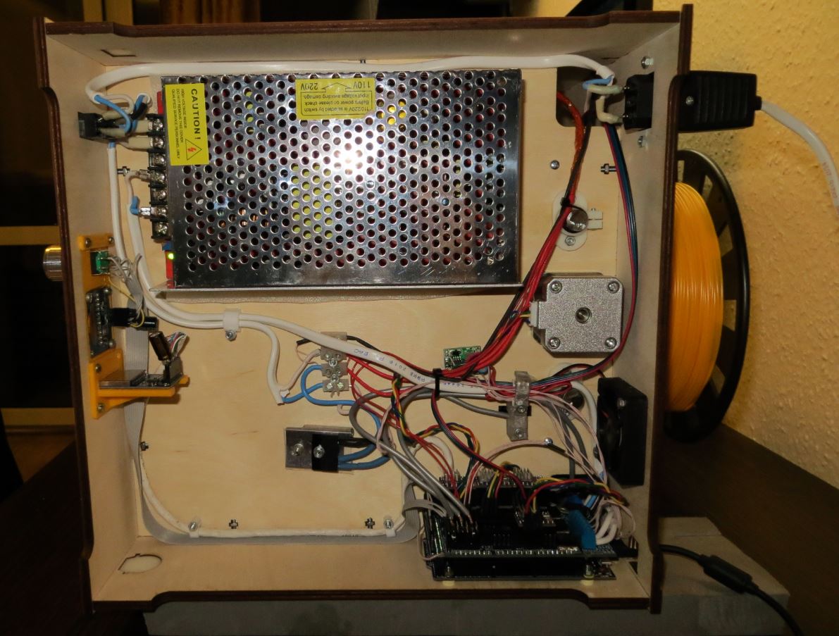

Электроника и блок питания -очень много места нанимают.
Я уже с трудом монтировал провода блоки электроники, а на более мелком принтере придётся делать блок питания в качестве выносного блока......
