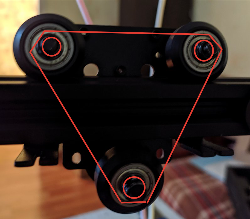

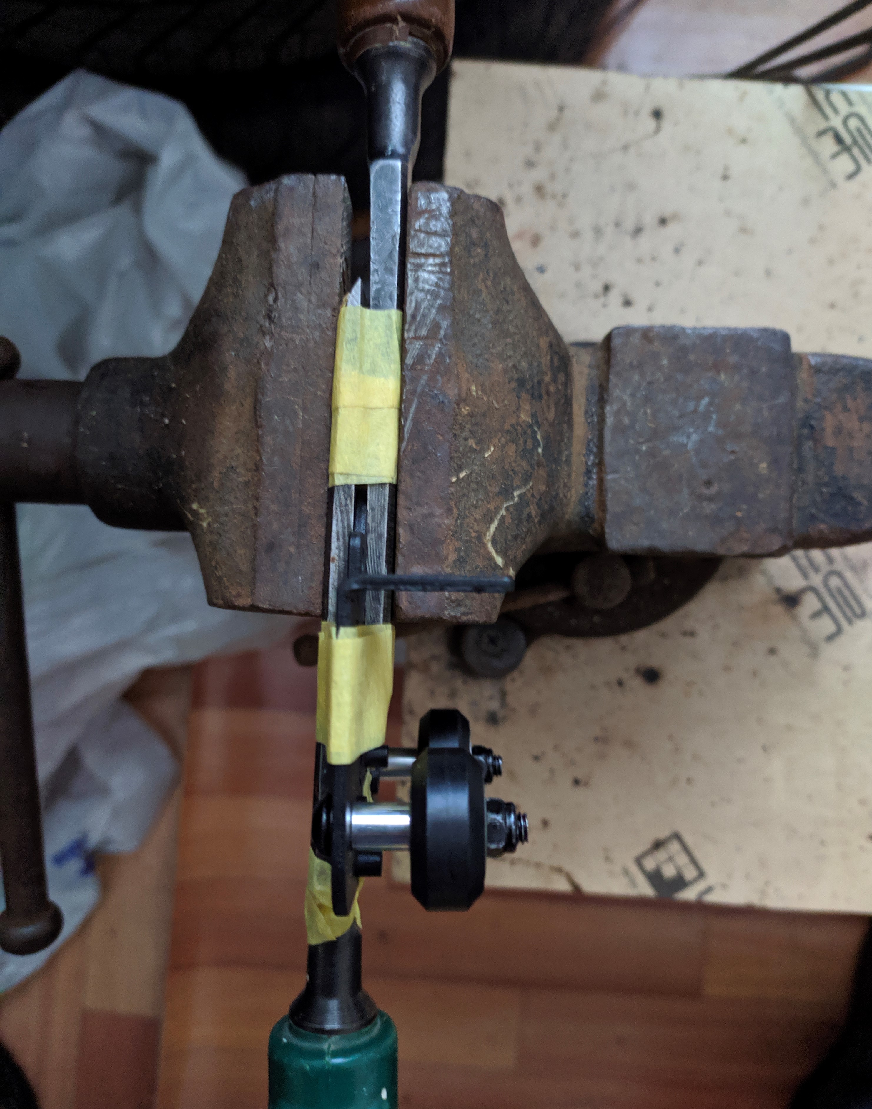

Выправите скобу. Возможно, придется сделать отверстие под нижний ролик овальным, чтобы гарантированно хватило эксцентрика.
Возможно, со стороны фото на винты роликов установить доп. пластину с тремя отверстиями под винты, чтобы пластина, которая согналась больше не имела такой возможности... только подкладывать придется шайбы.

да что может китайская деталь против советских тисков - только стать в струнку, люфт устранён!

Еще стянуть советую (см. выше).

Так и я о том же. Каретка с экструдером была надета на профиль, коробку уронили, тяжелый боуден "сыграл" как не надо и погнул китайскую особопрочную сталюгу...

по поводу стянуть я так и нашёл, чего с чем стнять?

Непрочитанное сообщение Alex Post » 31 окт 2019, 14:32
toxic писал(а): ↑
31 окт 2019, 14:10
koluna имел ввиду изготовить какую то такую железяку и установить ее со стороны свободных концов осей роликов:
да это наверное укрепит конструкцию :idea:

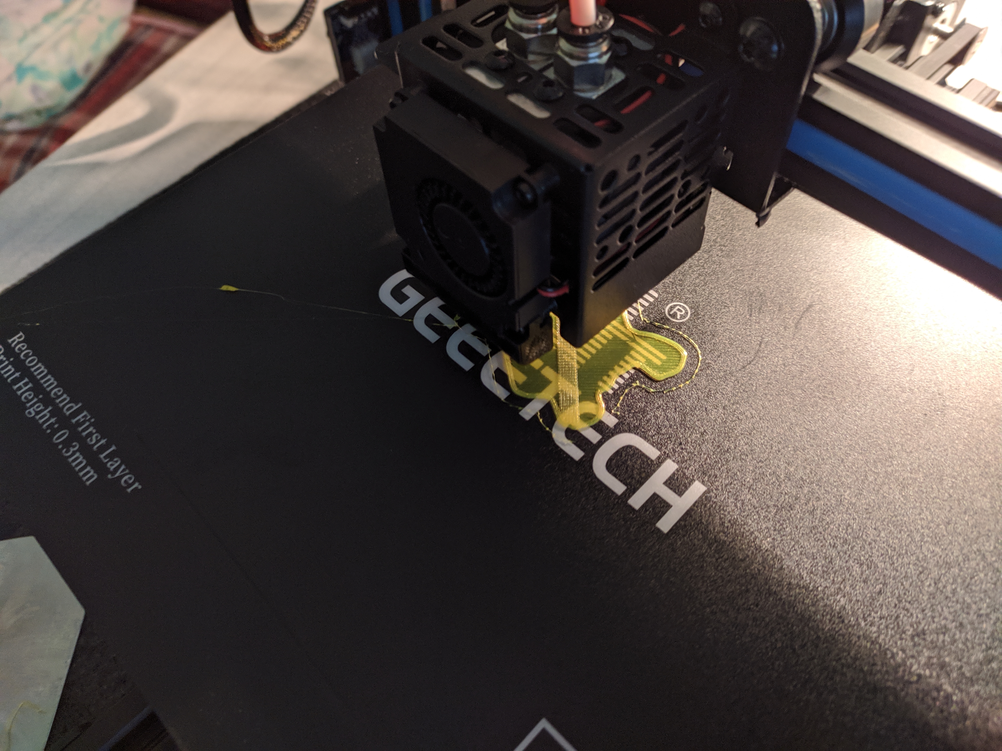

но уже печатает и это хорошо, оценить качество мне сложно поэтому выкладываю фотки первых слоёв
а вот еще пару слоёв уже в движении

Ну по фоткам первых слоев я бы сказал что маловато пластика подается. Хотя возможно это просто оптический обман :). Лучше фотку готового изделия поразглядывать.

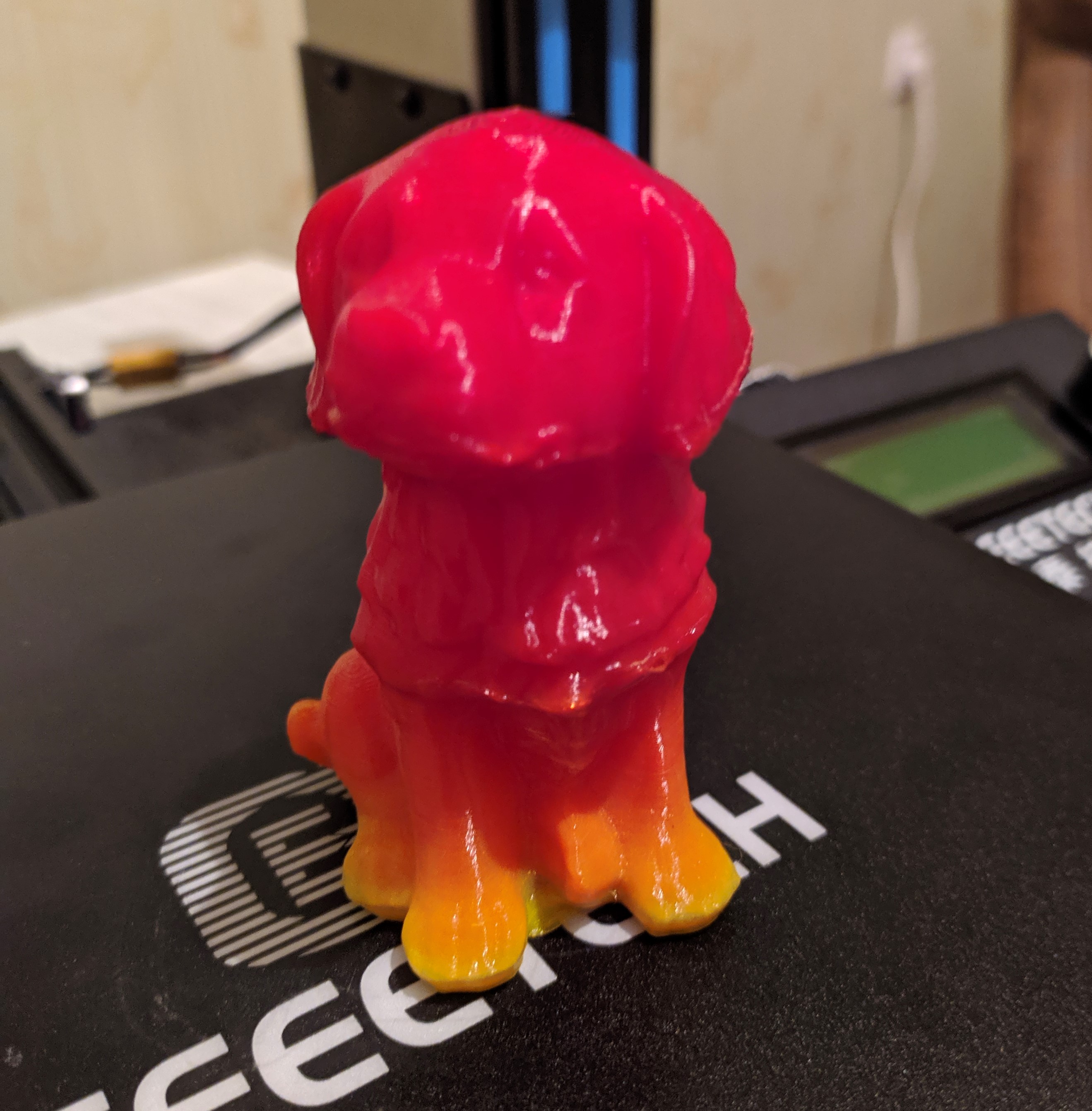

Непрочитанное сообщение toxic » 31 окт 2019, 18:25
31 окт 2019, 16:25
Что за тяга
что было на карте то и запустил, уже напечаталось ;)
я еще слайсер не поставил
надо наверное подождать пока остынит прежде чем от стола отрывать?
чот я не могу деталь оторвать, и шпателем пробывал и просто руками, боюсь принтер сломать :shock:
Geeetech A10M
toxic
Сообщения: 86
Зарегистрирован: 30 окт 2019, 01:58
Непрочитанное сообщение toxic » 31 окт 2019, 19:21

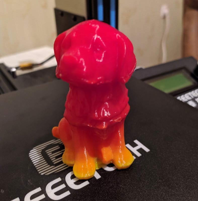

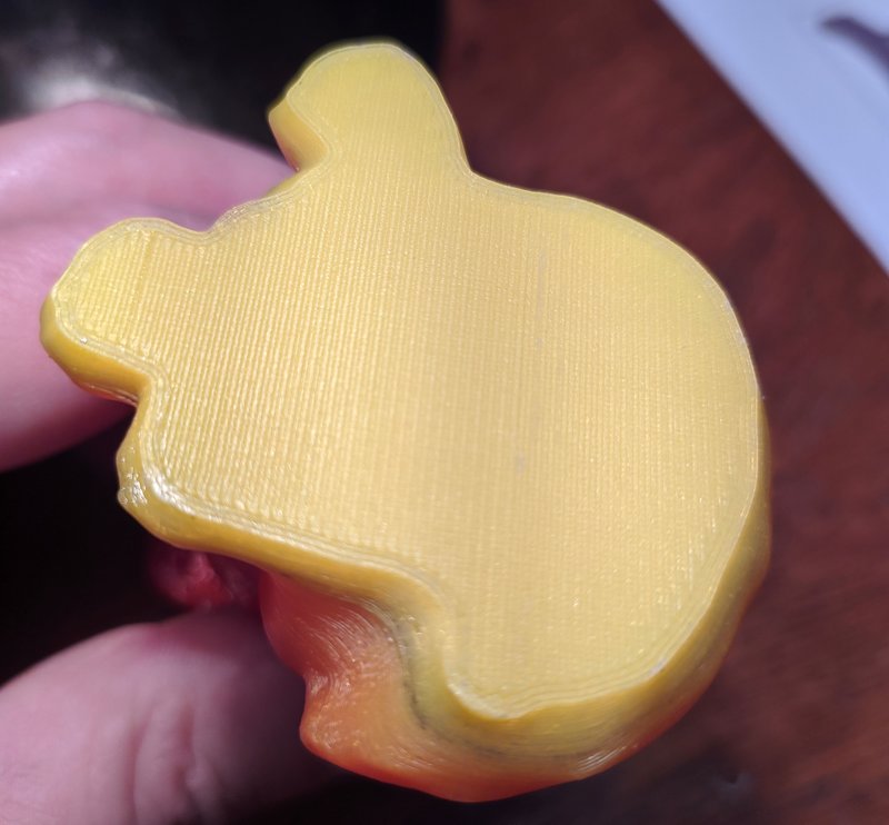

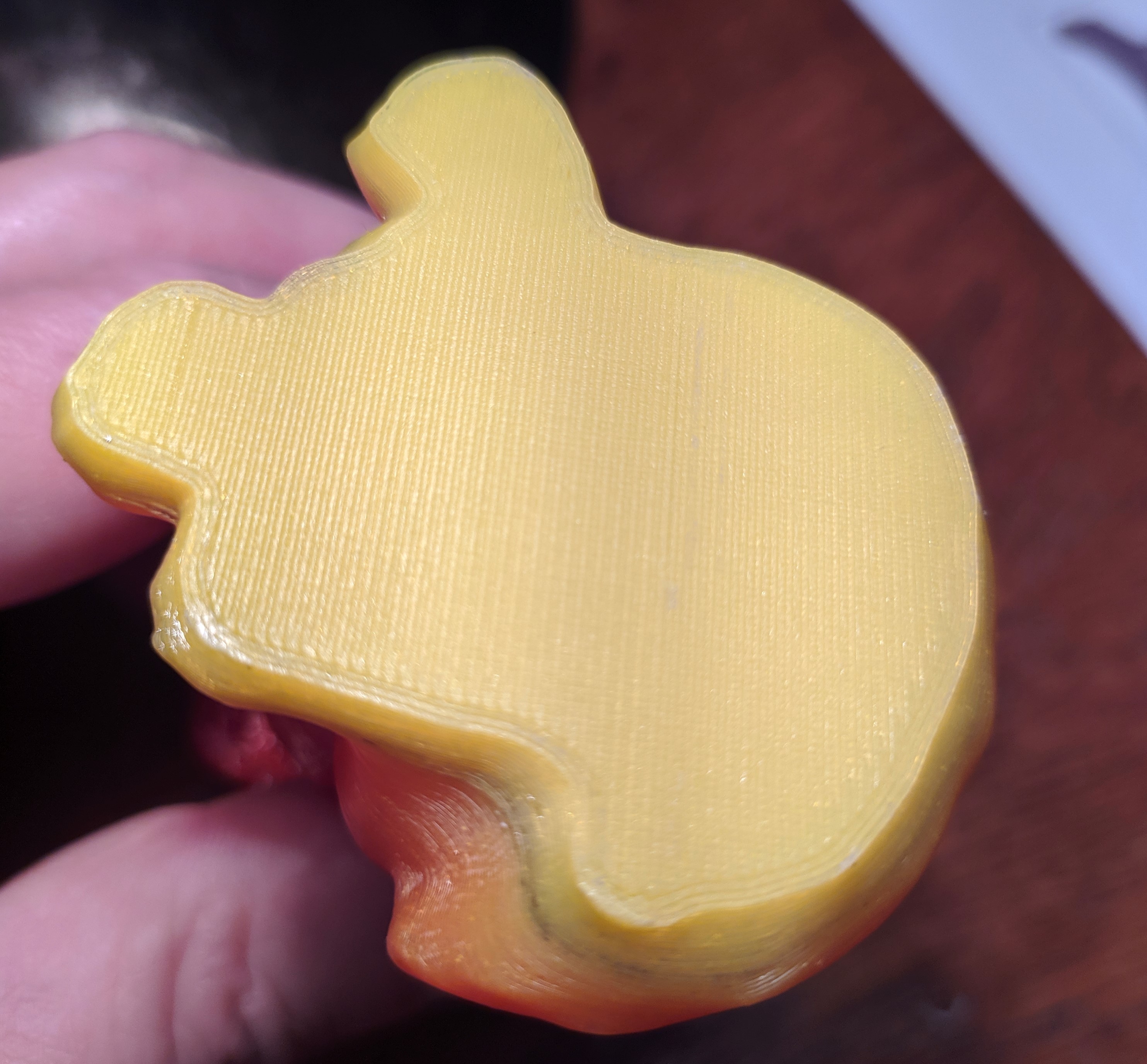

шпатель не помог, напряги так что стол начал трещять тоже не помогли, нагрел стол до 50 градусов, тогда небольшое усилие на излом и собака отпала.

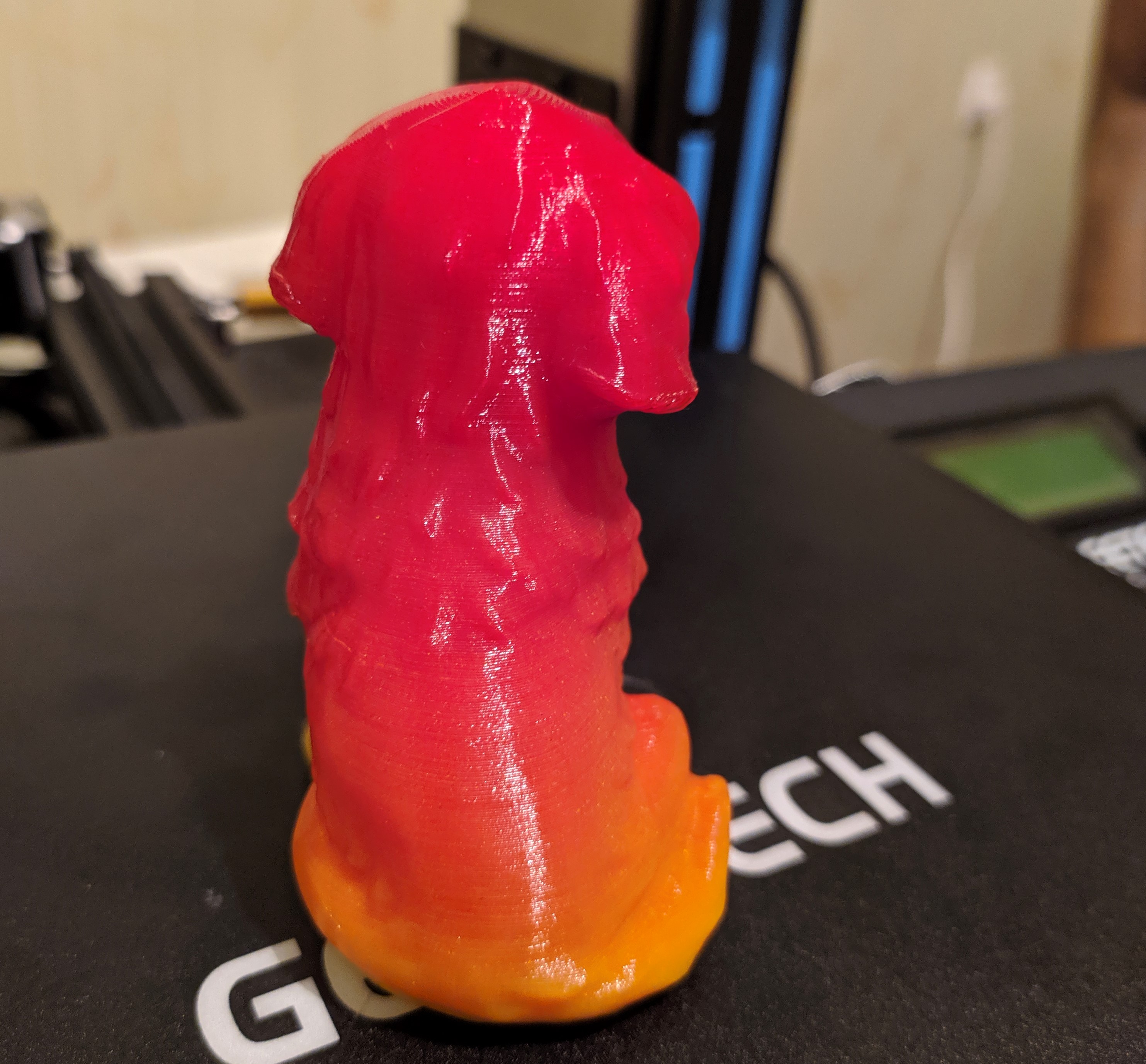

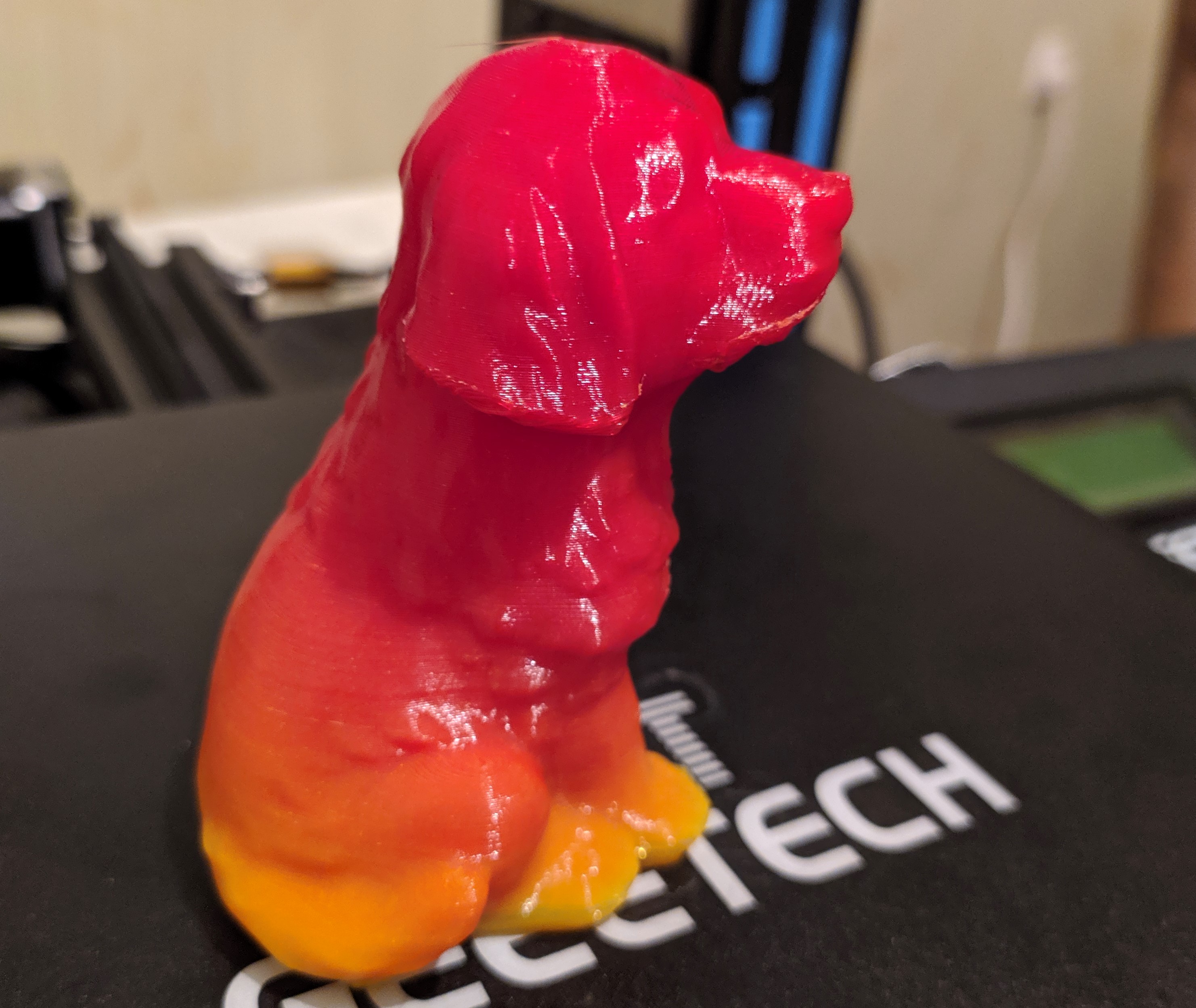

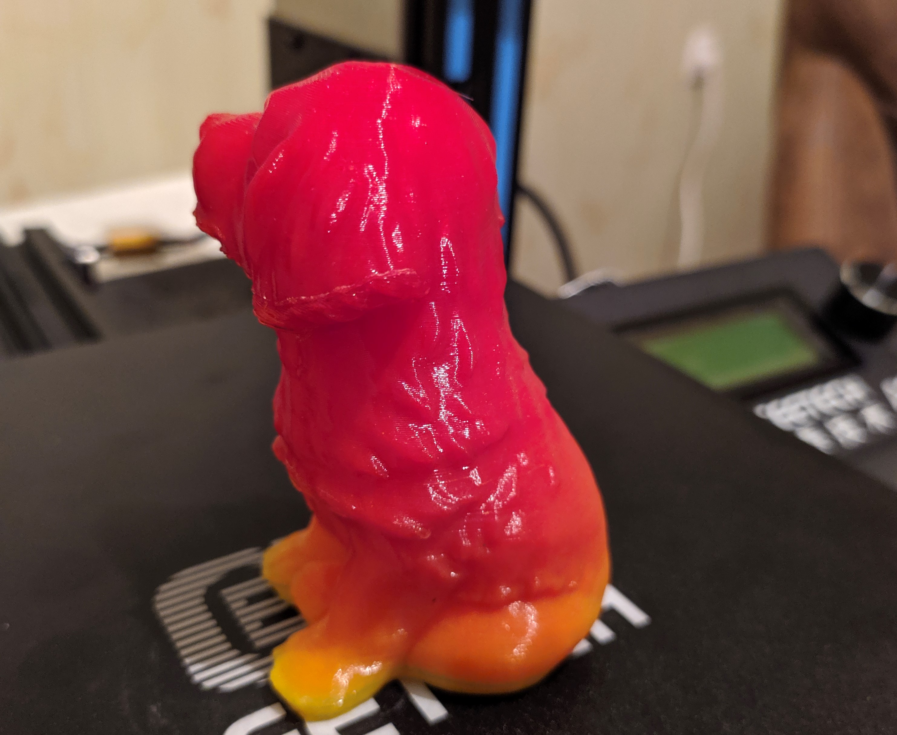

Вот что получилось. На ушах, морде и других нависающих частях есть небольшие размытости. Внизу модели непонятная тёмная полоса. Но наверное для первого раза это неплохо.

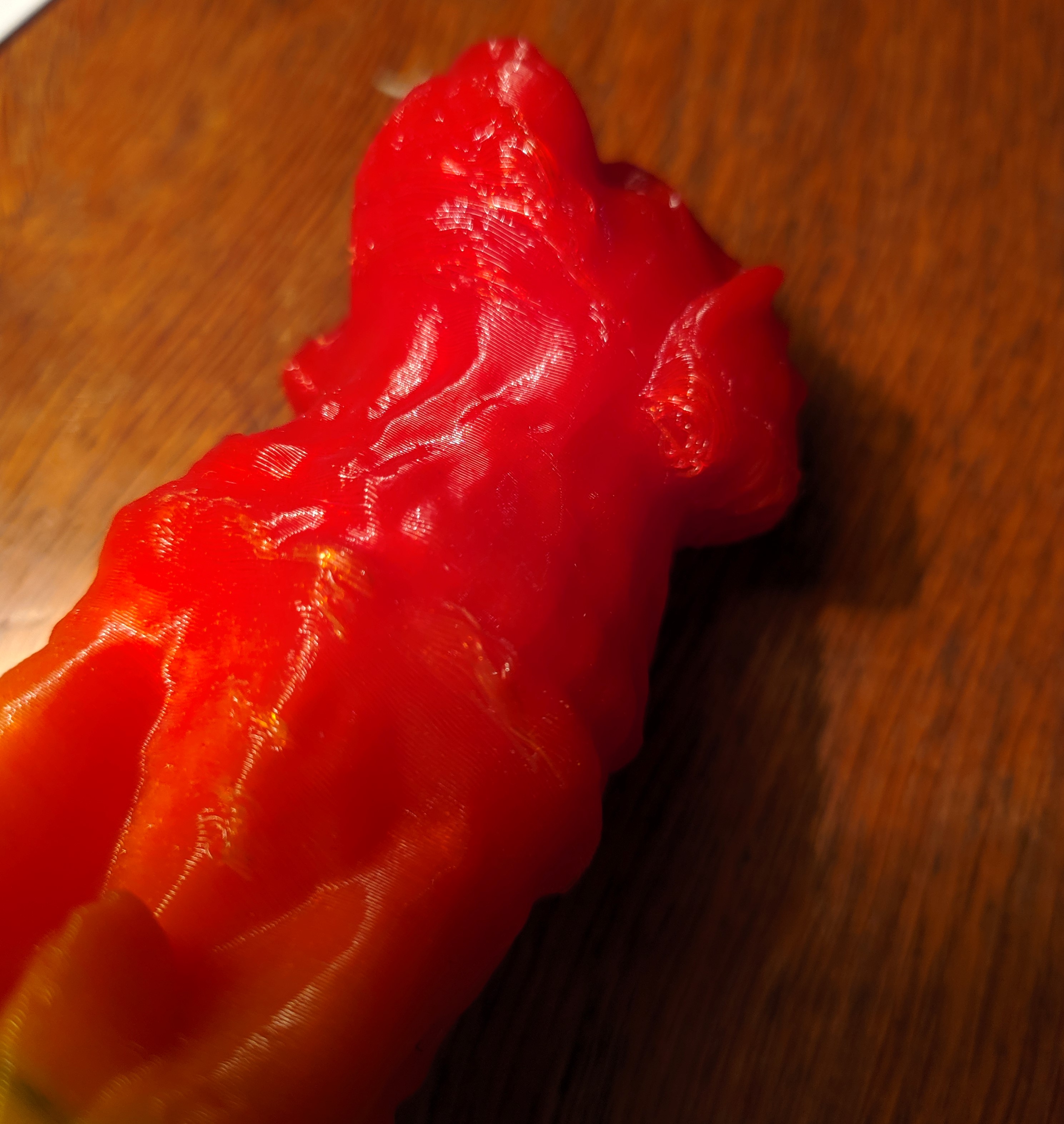

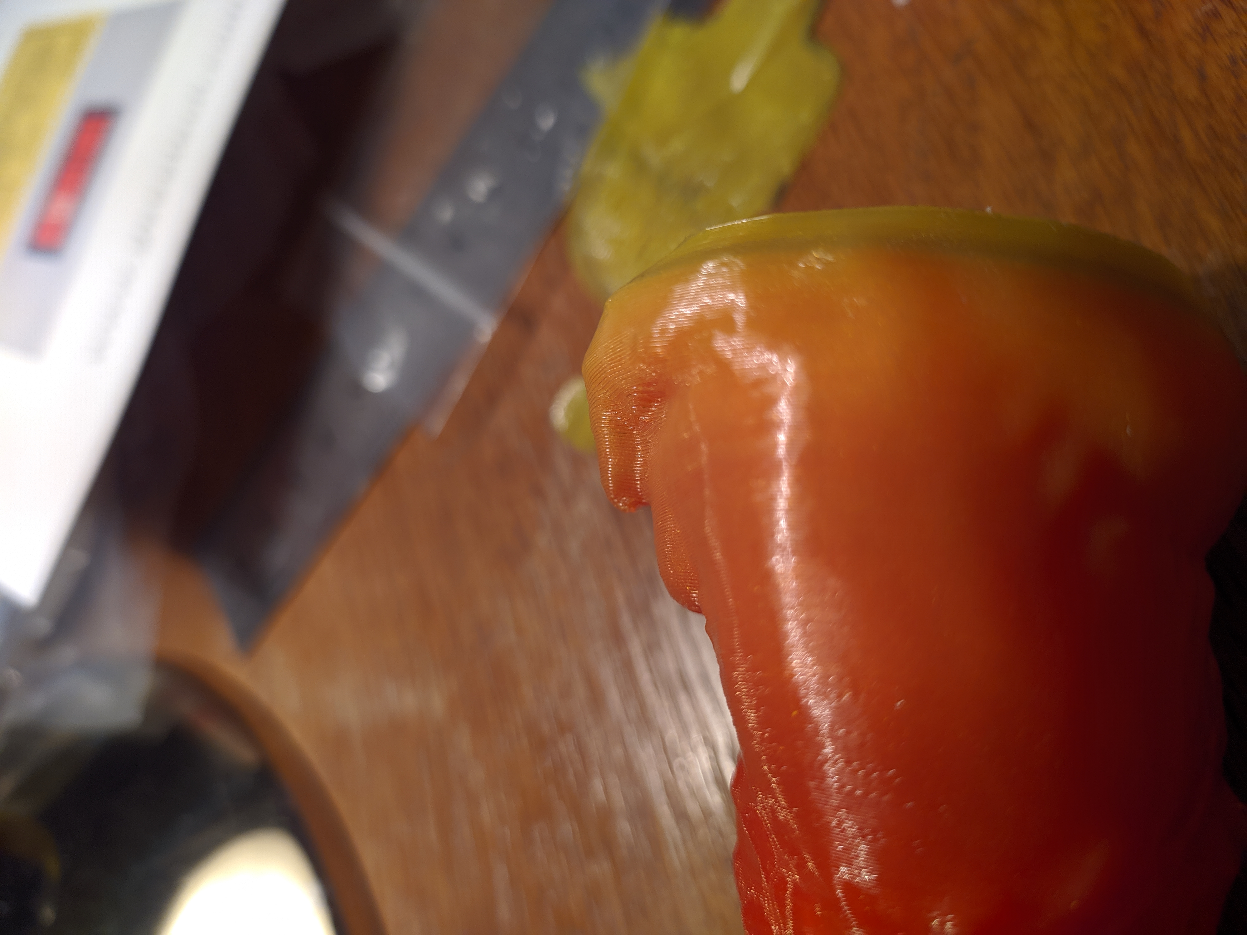

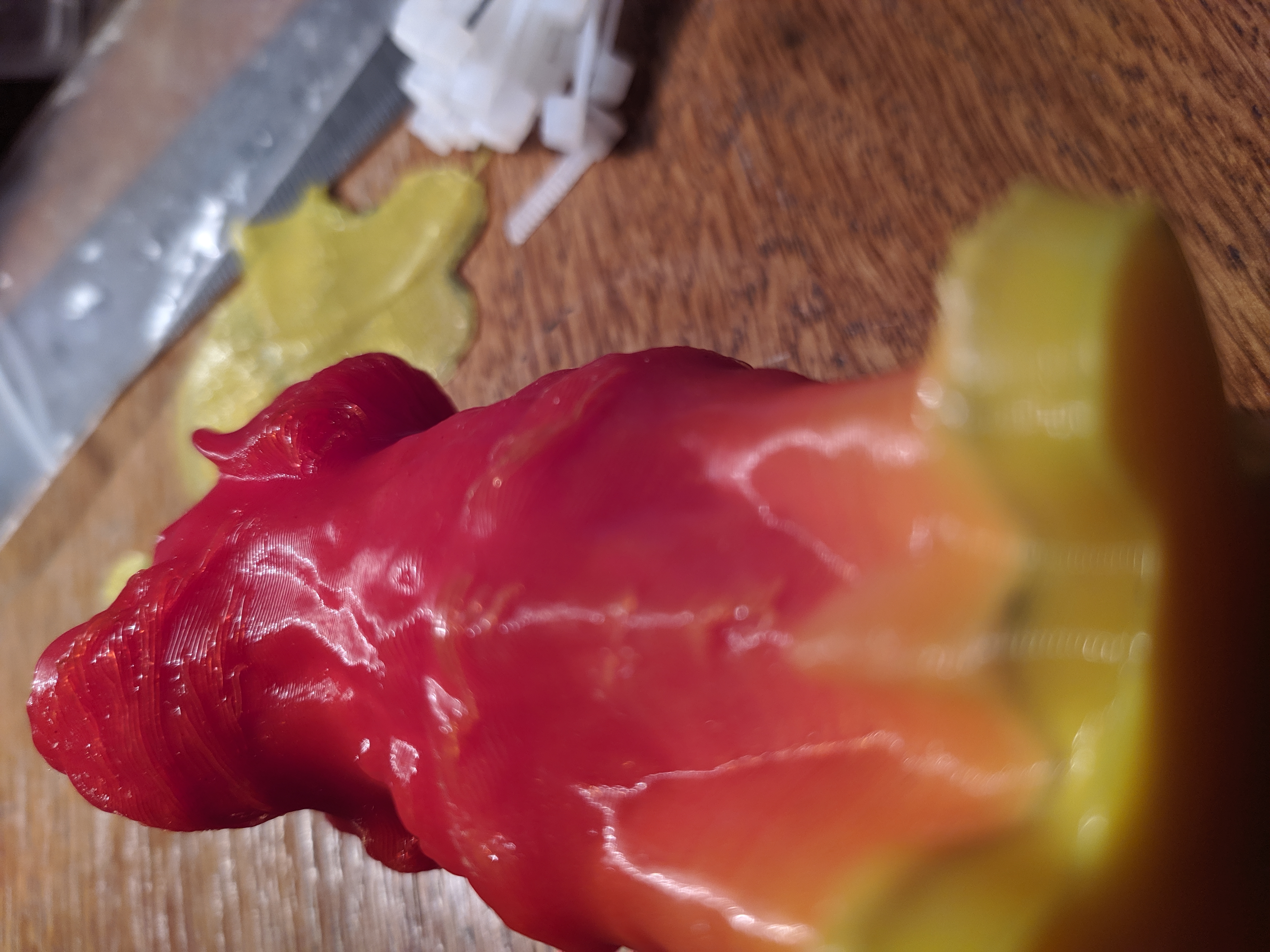

Непрочитанное сообщение toxic » 31 окт 2019, 19:52

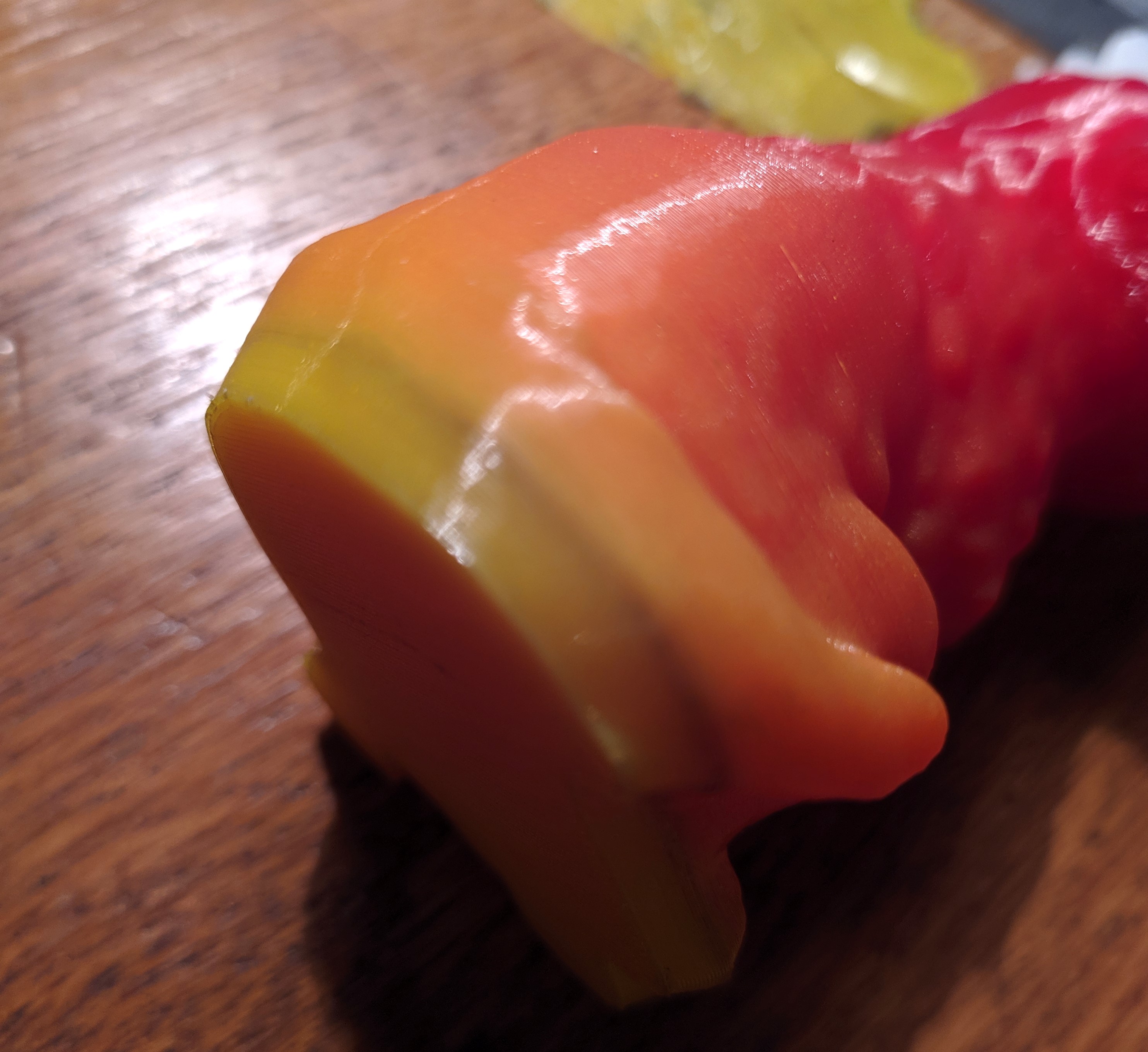

вот еще непонятны артифакт на груди, и по всей поверхности есть мелкие пузырьки
