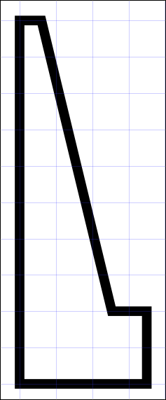

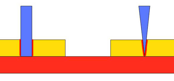

Попробую подробнее объяснить суть проблемы, с которой лично я столкнулся. Я делал имбирные печеньки в форме цифр. Технология примерно следующая: тесто(очень нежное) раскатывается на пергаменте слоем в несколько мм; затем вырубками рубим цифири(санта клаусов, дедов морозов, черепа и т.д.), убираем все лишнее, а печеньки-цифирьки отправляем на этом же пергаменте в духовку. Вырубки по ссылке выше( а так же с просто вертикальными стенками), за счет сцепления с тестом строго по вертикали, подрывают то, что вырубается, а т.к. тесто очень нежное, то извлечь его не повредив практически невозможно. Клиновидный же профиль после вырубки оставляет все на месте. Пельменное же тесто плотное - ему пох чем его рубить. Как то так :)
Re: Кухня 3D: мы печатаем
Непрочитанное сообщение koluna » 06 ноя 2019, 09:20
А, понятно, спасибо.
Мой профиль вырубатора приложил. Это прямоугольный треугольник фактически (вертикальной стенкой внутрь), возможны прилипания... Ты рекомендуешь равнобедренный. Сделаю.
Какой высоты? У меня сейчас 10 мм.

Повторюсь - все от консистенции теста зависит. Но клин думаю универсальней будет. 10 см норм, как по мне.

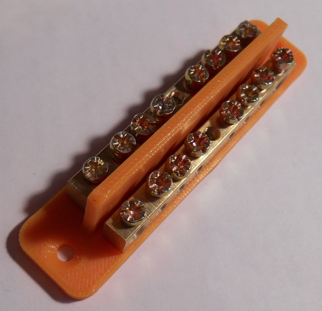

Держатель шинок.
PLA от Бестфиламент.
Чистое стекло.
Вот такая вот мелкая и полезная фигня для себя любимого :)
