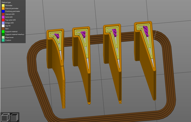

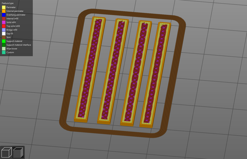

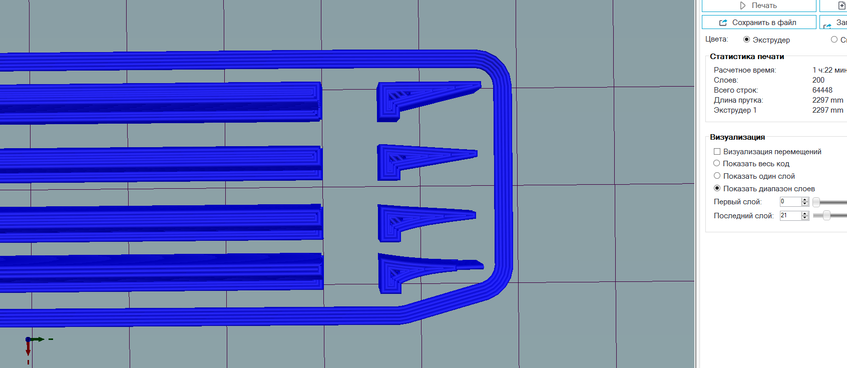

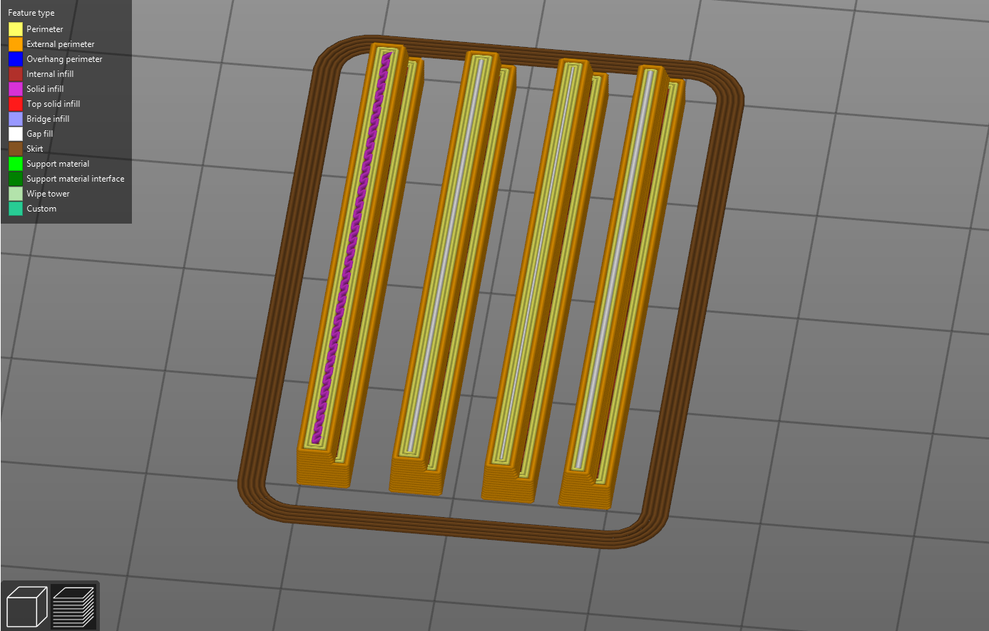

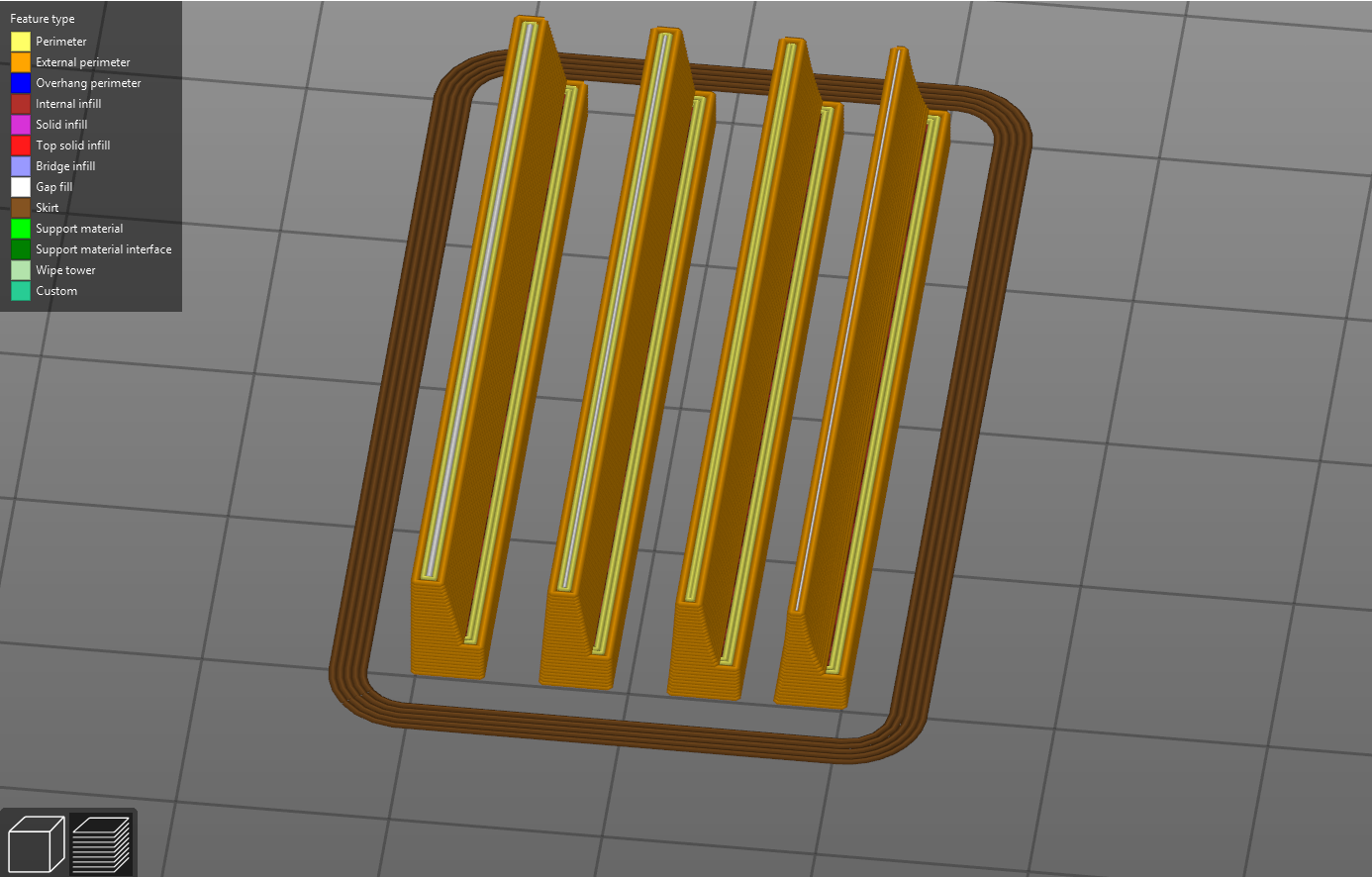

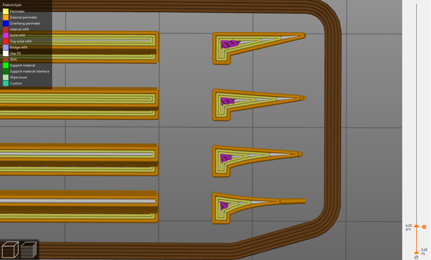

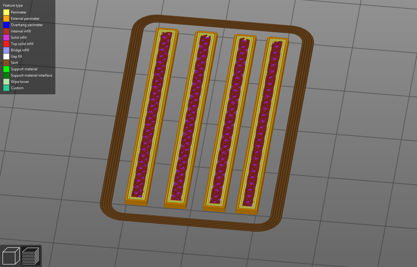

Я сейчас на работе, здесь у меня слайсер не настроен. По быстрому подстроил и вот что получил. Г код приложить не знаю как, только картинки
Сопло 0.4 заполнение 40%
GAP FILL это заполнение зазора, белый цвет
- Благодарил (а): 334 раза

Заархивируй. Но вроде как да - тонкие стенки похоже лучше рисует.

Т. е., нарезалось нормально? Пустот нет? Плевков нет? Gap Fill это что-то типа заполнения такого?
Вертикально не надо ставить, данный профиль горизонтально печатается.

Здесь визуально пустот не видно. Если печатать ПЛА, пустот не будет. Если ПЭТГ, то у него есть особенность оставлять пустоты, надо играться шириной экструзии для проблемных участков, но это проявляется далеко не всегда.
Вот цветной скрин, что нарезано прусаслайсере, а синий, это чисто Гкод. Здесь не совсем идеально, т.к. все отточенные настройки дома. Это так сказать со значениями по дефолту, вообще ничего не подстраивал. Слой там и там 21, на скринах видно. Также видно что Gap Fill также отпечатывается. Здесь будут пупырки только при переходе со слоя на слой. Ну и да, сопло 0,4 многовато для вертикального расположения...

Честно говоря сам еще не вкурил, но судя по скринам это именно заполнение щелей. В slic3r вроде его еще не было, здесь есть.
