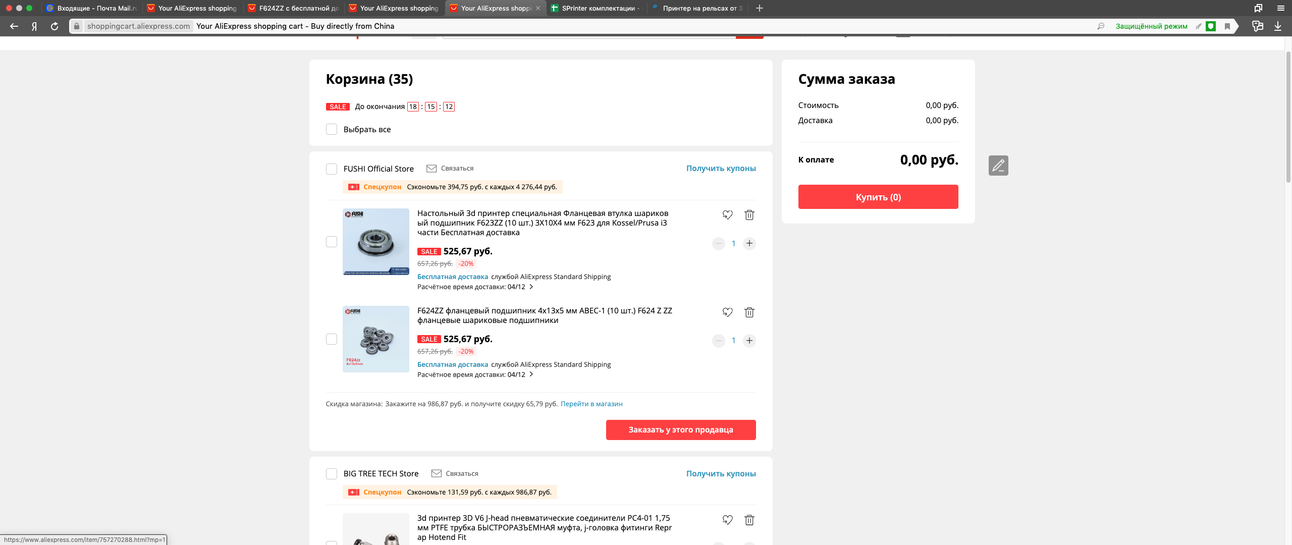

Сейчас глянул чет мне кажется до скидок на али они дешевле примерно на 100 р были :shock:
По крайней мере 623 точно были дешевле .
