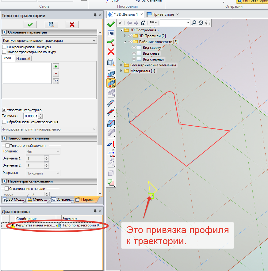

Вобщем поразбирался я с твоей бядой. Судя по всему проблема не в блендере, а в твоем не прокачанном скилле :D . Чтобы блендер, да и любая другая программа нормально смогла понять то, что ты творишь таким способом, ни один радиус изгиба траектории не должен быть меньше ширины основания профиля, который ты тащишь по этой траектории. Т.е. если самая большая ширина профиля 10 мм, то и радиусы изгибов должны быть минимум 10 мм или больше.
Единственный вариант уменьшить радиусы изгибов, это привязывать профиль не от крайних точек, а точно посередине профиля. Тогда радиусы изгибов можно уменьшить до 5 мм.
Просто такую мелочь блендер глотает и выдает некорректный результат, а вот Тфлекс сразу дает ошибку и не тащит.
Непрочитанное сообщение dark184 » 19 ноя 2019, 15:38
Вот, сделал в графическом виде, то, что понаписал. Блендер скорее всего не умеет этого распознавать и начинает гнать дичь, а ты голову ломаешь. Как я и говорил ранее, дело не в самопересечениях :lol: Это не самопересечения, это просто некорректная геометрия. На мой взгляд как нельзя более чем наглядно. Угол на траектории везде с радиусом 5 мм. Основание профиля везде 10 мм.

Тогда менять сам способ создания модели. Например так. Из профиля убираем самую широкую часть и тянем ее по траектории с нужными привязками. Получаем неполный чайник :lol: . Далее создаем дополнительно равноудаленный профиль(эквидистанта) от основного в нужную сторону, возможно в обе стороны и простым выталкиванием дополняем чайник. дальше булевой операцией сращиваем оба тела.
