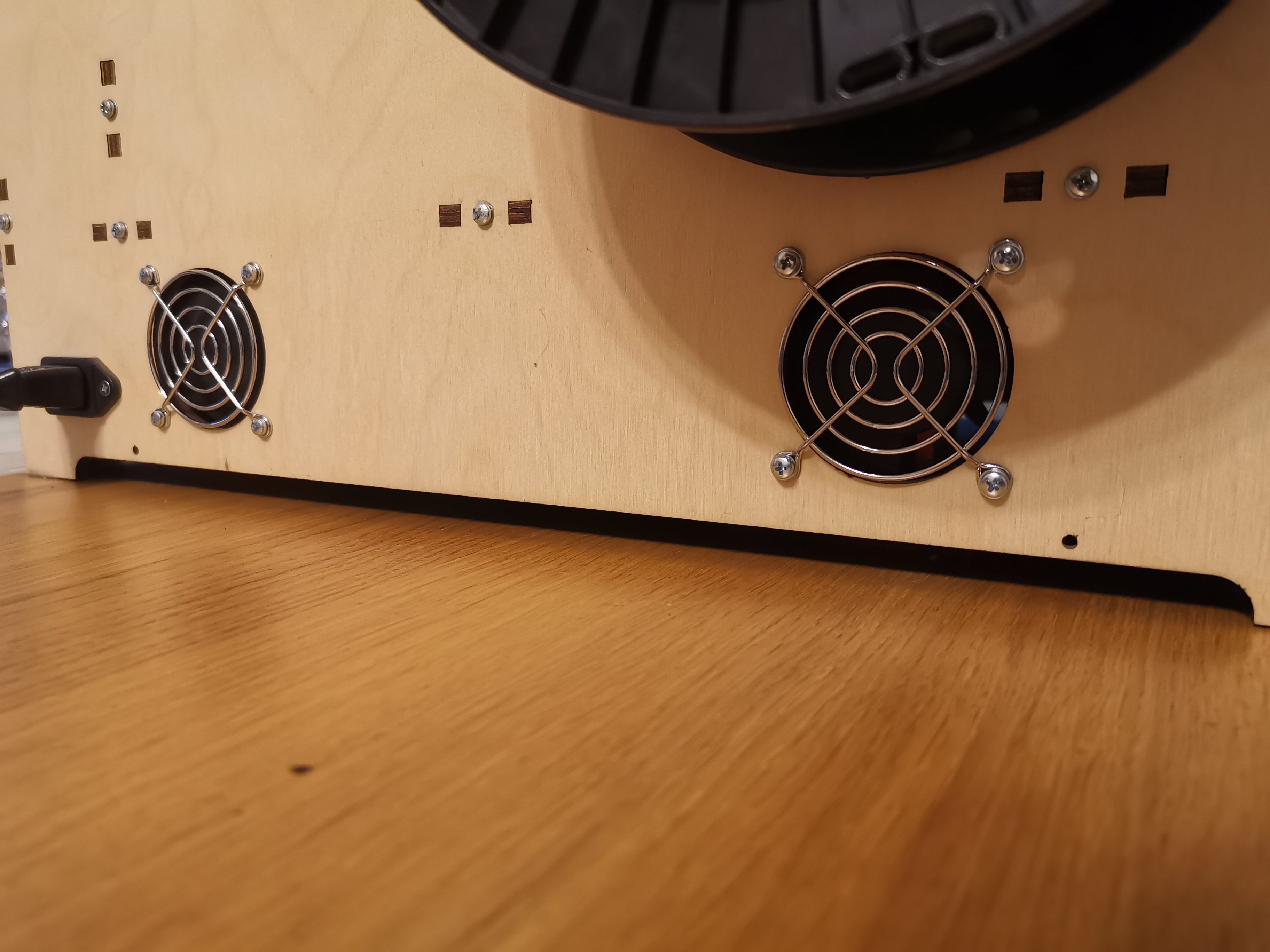

Непрочитанное сообщение Mazayac » 15 дек 2019, 08:45
Относительный тюнинг, но пару раз пальцы совал-таки в вентиляторы, после чего сделал грамотно и красиво:
Непрочитанное сообщение Alex Post » 15 дек 2019, 08:50
Фу, не кошерно то как :) а еще печатником себя называет.... :lol:
У меня там самопечатные решеточки ;) кошерные :lol:
Это шутка, не обижайся. Отлично смотрится :idea:
Непрочитанное сообщение Mazayac » 15 дек 2019, 10:44
Alex Post, я перед покупкой стальных решёток честно перерыл весь Thingiverse, ничего не глянулось :)
Засилье псевдо-красивой дряни, перекрывающей сечение вентилятора наполовину, хех.
