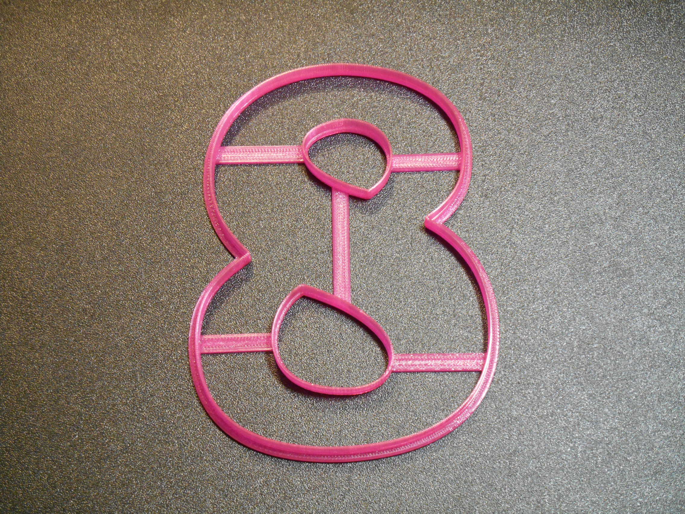

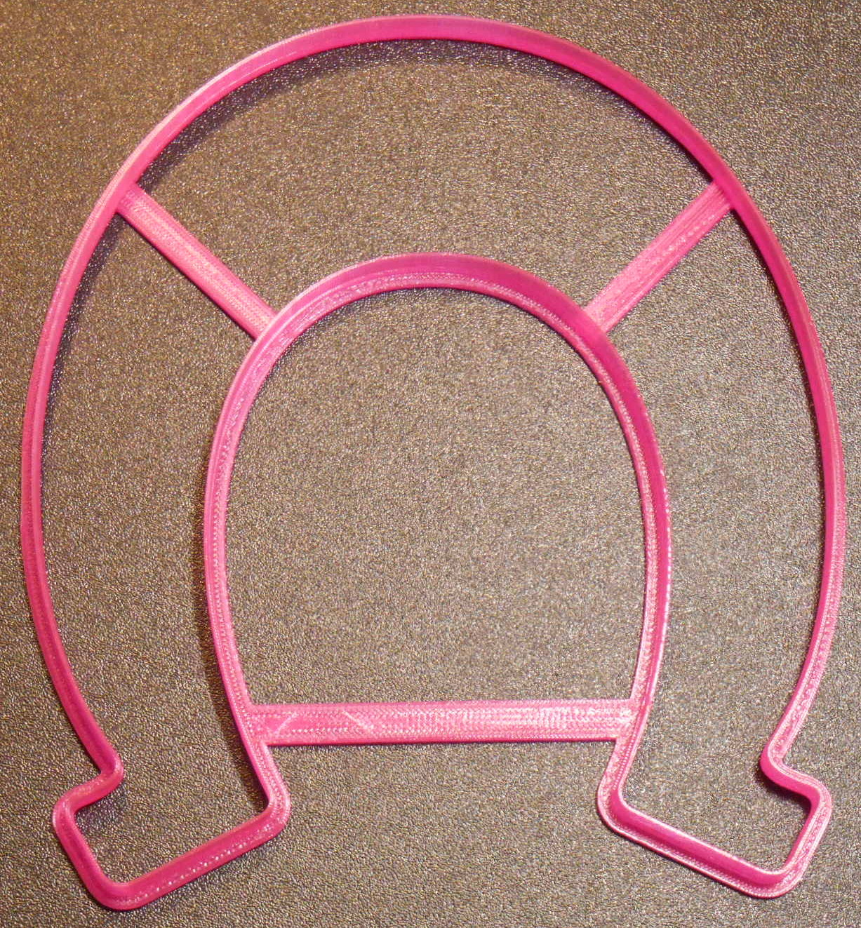

Формы для пряников: восьмерки, подковы, 23 февраля.

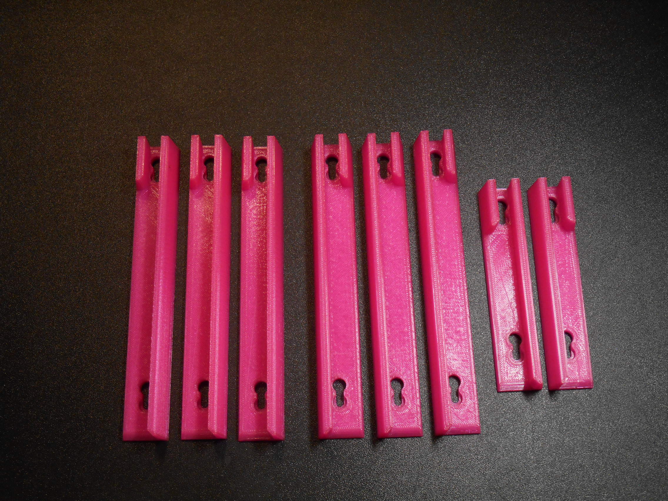

Ремонт морозильника Минск-17 у родителей.
Держатели корзин.
						Держатели корзин.

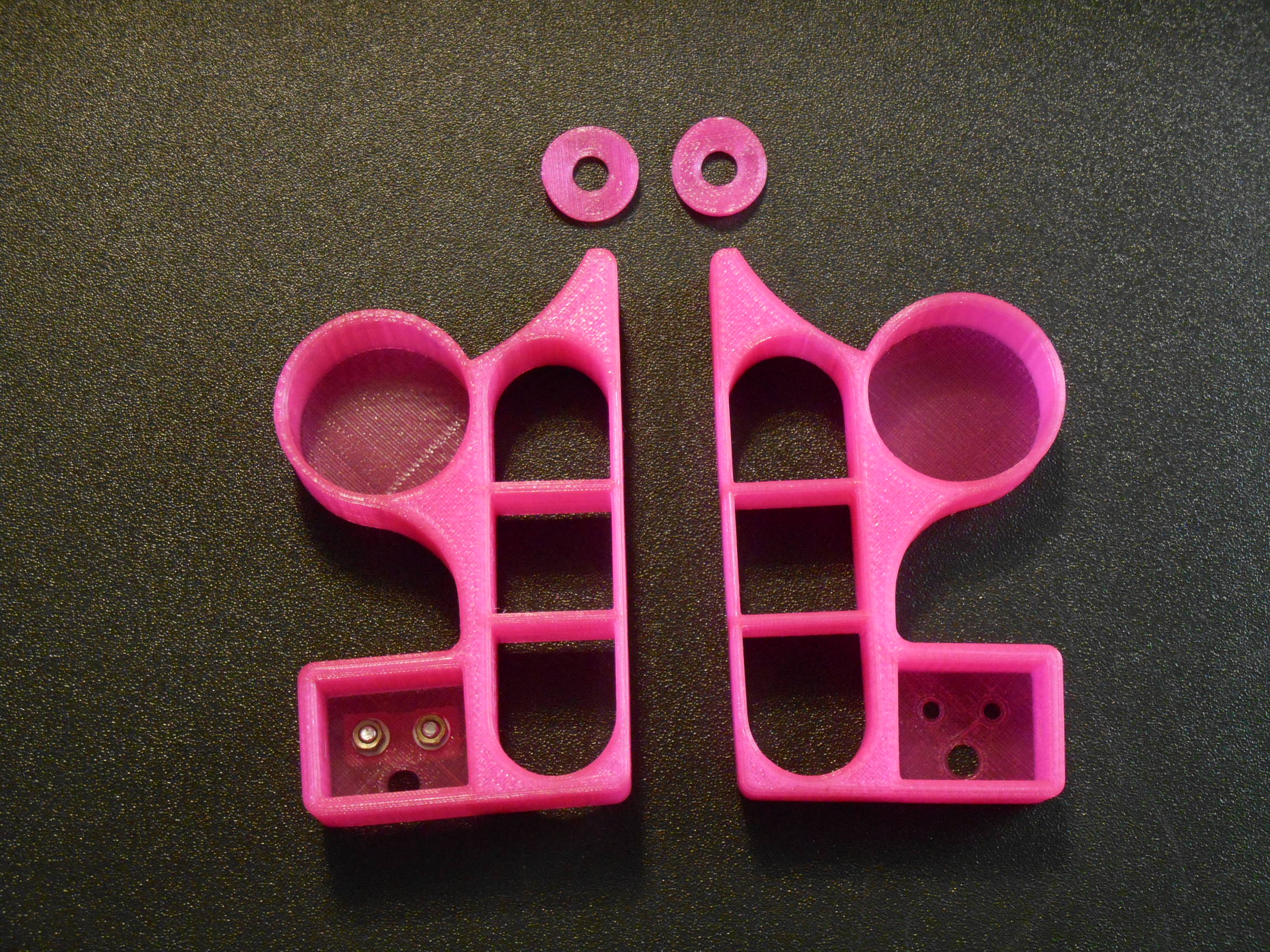

Лампа проявочного света для отделочников.

Такие пряники, прям произведение искусства. И в рот не полезут
