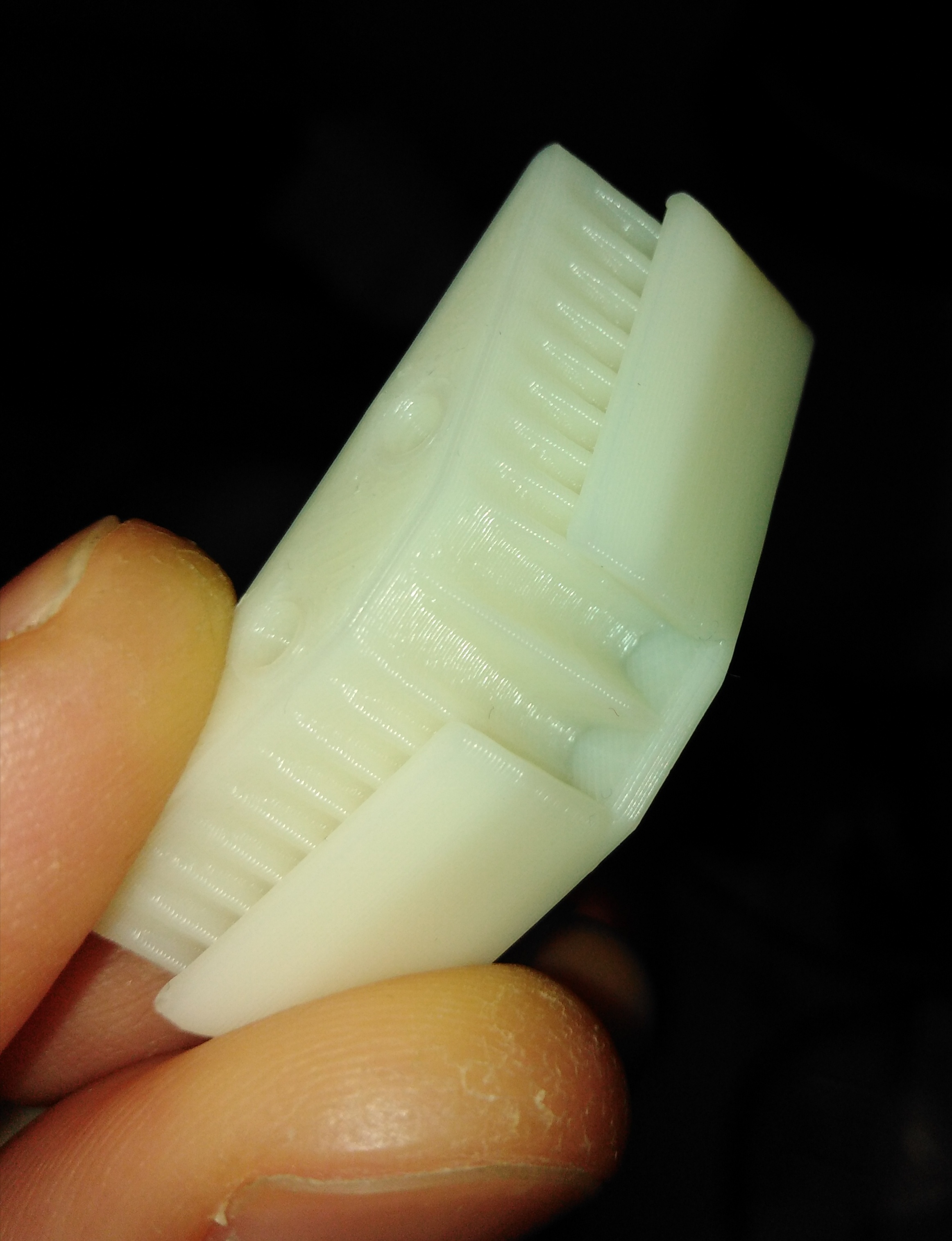

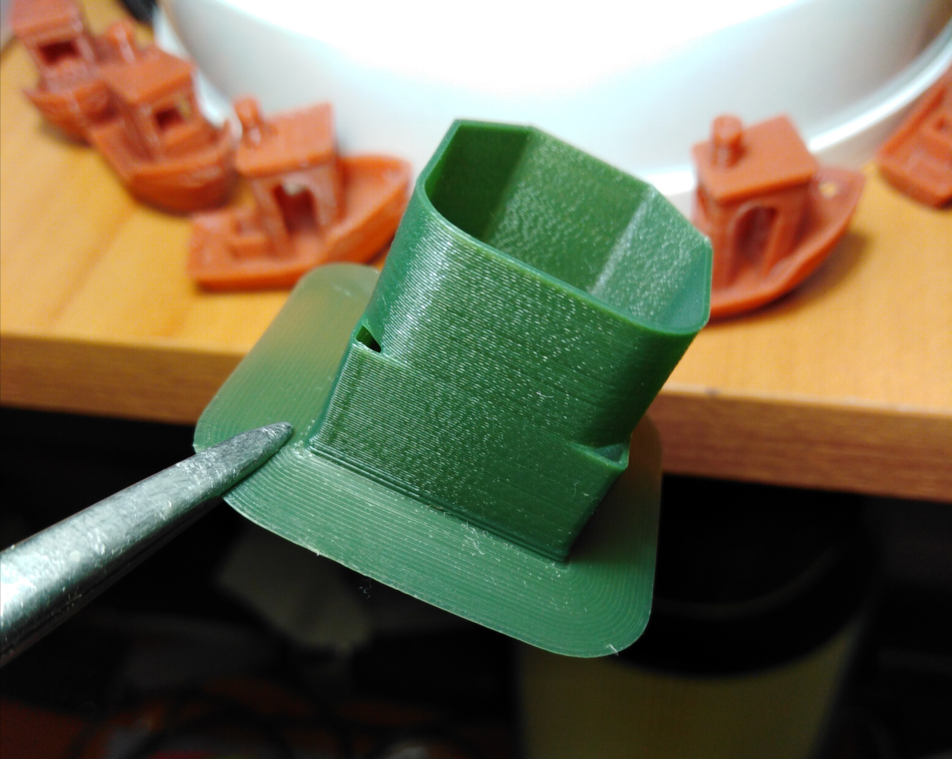

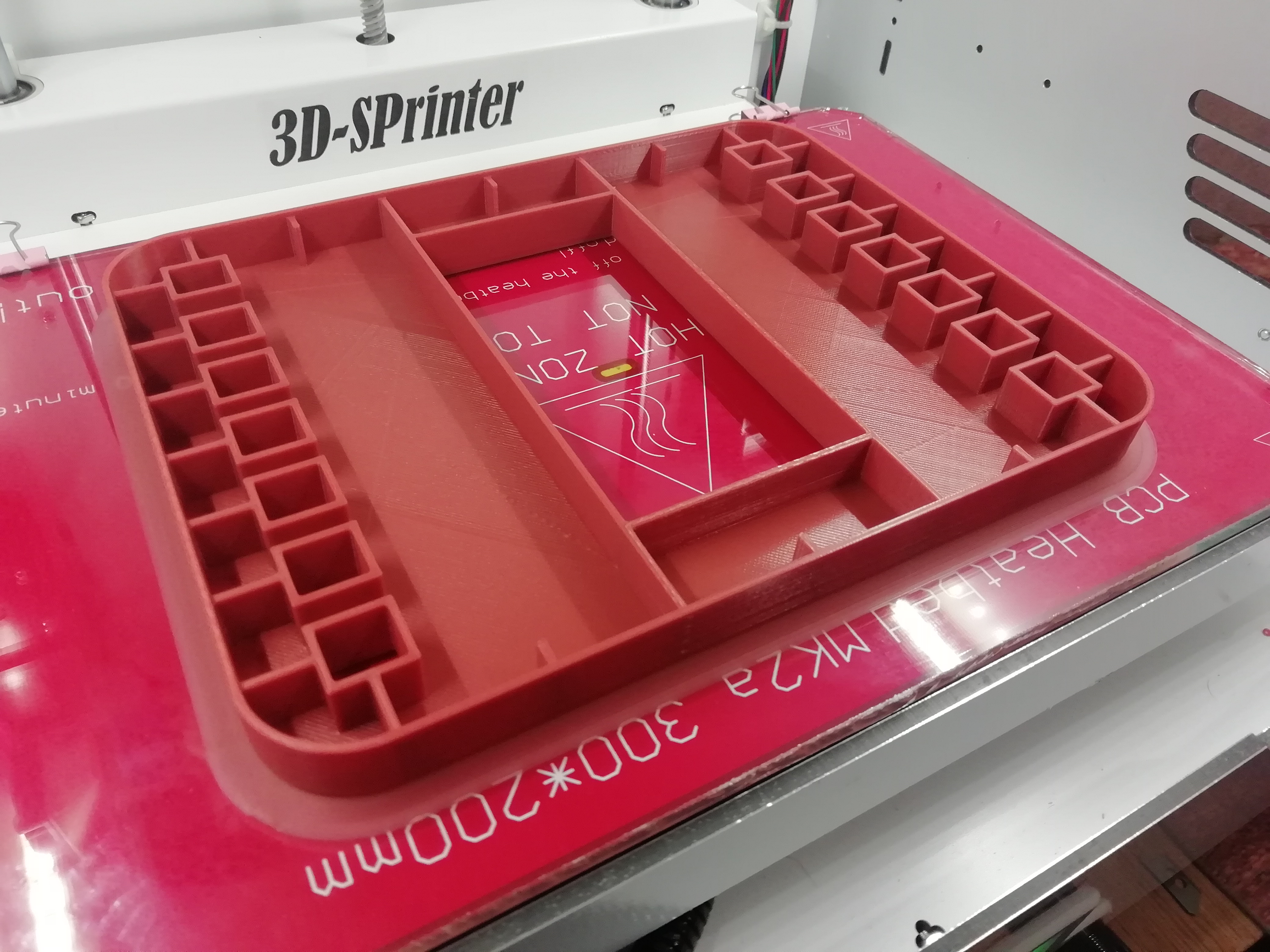

Прошу принять в ряды 3D-печатников! ;) . Собрал 232-ой, делюсь впечатлениями.
Во первых, одна сборка такого аппарата, даёт много положительных эмоций. У кого в детстве был конструктор, поймут ;) . Сборка корпуса и всей остальной электроники интуитивно понятна, информации с форума достаточно. Значительных проблем не было, ну пара отсутствующих отверстий на панелях корпуса не в счёт (фрезер глючит опять? :) . А вот качество китайских компонентов оставляет желать лучшего. Заказывал в основном из рекомендуемого списка. Рельсы пришли кривые. В результате высота по Х гуляет почти на миллиметр, от краёв к центру. Пришлось корректировать затяжкой к уголку с небольшим натягом в противоположную сторону от прогиба. По Y подобная ситуация. Покупал у продавца "Singasong", рельсы с черными пыльниками, не рекомендую брать.
А вот процесс печати это "магия"! Интересно наблюдать как материализуется модель, только что созданная в редакторе. Принтер начал печатать почти сразу в нормальном качестве. После изучения всех тонкостей настроки, эксперементов с параметрами, качество улучшилось.
На фото пластик красно-коричневый PLA (ДНС), там где оплывшие края, штатного обдува не хватает. Сейчас уже распечатал обдув под вентилиторы 40 мм., оплавленых краёв теперь нет совсем. С ABS пластиком работать ещё проще, надо было с него начинать. Зеленая "ваза"на фото из PETG (фдпласт). Высота слоя где не указано - 0.2 мм., скорость 80 мм/с, но накручивание до 150%, не даёт заметного ухудшения качества. Слайсер Cura 4.4.1.
