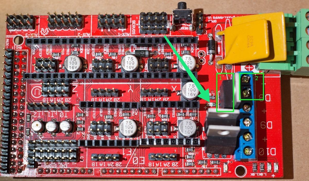

P.S. Скрин платы - https://yadi.sk/i/Tdhp5HVdLqpIgw - подключение верно.
Звонили затвор - п.1
Контакты стола - п.2

Непрочитанное сообщение Alex Post » 25 янв 2020, 15:09
Меня вот это место интересует. Что именно туда подключено?
Что то я не наблюдаю перемычек между входами. Это может означать, что:
1. Перемычки сделаны на плате?
2. Раздельное питание схемы т стола?
3. Питание на стол не подается....
P.S. Провода на стол, конечно, от души :) При том что подводящие от БП раза в два тоньше....

Схема подключения аналогична тому, как описано вот там - https://3dtoday.ru/blogs/akdzg/plug-ele ... -mendel90/ . За тем исключением, что на два нижних входа запитан параллельно еще и вентилятор, если правильно помню.
Интересный вопрос про перемычки. Какие перемычки имеются ввиду? Если речь об этом - https://3dtoday.ru/upload/main/054/IMG_5413.jpg - то нет, не сделано. Кстати, на сгоревшей плате данные контакты были соединены, на новой - нет. Нужно? ... или о чем речь?

Непрочитанное сообщение Alex Post » 25 янв 2020, 21:37
Rel0 писал(а):
25 янв 2020, 19:36
аналогична тому,
Однако запараллеливание 12в
Rel0 писал(а):
25 янв 2020, 19:36
то нет, не сделано
На самом деле это и есть причина, и я о ней писал
24 янв 2020, 18:02
В рампсе питание стола идет через отдельную пару контактов и через отдельный предохранитель. Если входы 12в не запараллелены - то и не будет ничего работать.
