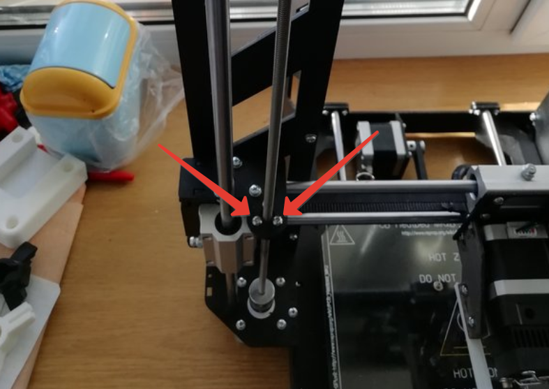

Еще по вобблингу:
Попробуй убрать два из трех этих винтов, а третий завинти не до конца, только чтоб он препятствовал повороту латунной гайки, но гайка могла немного шевелиться. Лучше всего взять болт подлиннее и завинтить на нем гайку с контрагайкой. И так с обеих сторон. Должно помочь. Это - единственный узел в дрыгостольной кинематике, который не должен быть жестким.

небольшой люфт в блоках линейных подшипников по оси х
Это вряд ли, потому что люфты подшипниках по Х как правило выбираются натяжением ремня по той же оси Х.

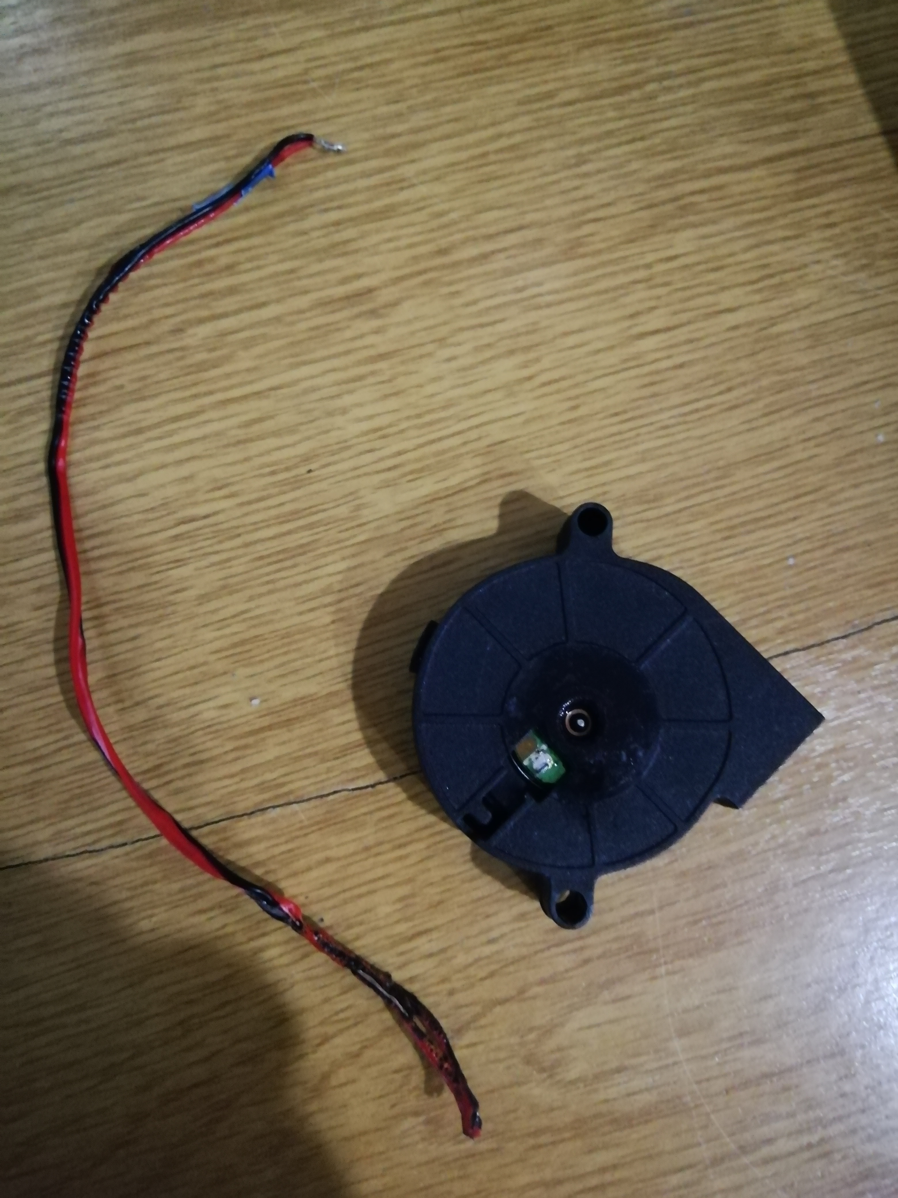

Только что при печати пошёл густой дым из турбины обдува. Незамедлительно включил принтер. В итоге расплавилась проводка кулера. Хорошо, что в жгуте другие провода почти не затронуло. КЗ в турбинке. Была запасная - заменил
Непрочитанное сообщение Alex Post » 20 фев 2020, 21:14
Нифига себе! Сколько всяких кулеров было, причем иногда закисших в ноль - никогда до возгорания не доходило дело...
Турбинка не FYSETC случаем? :)
У меня их два штука сгорел. Правда без дыма...
Обдув включали на полную всегда или менее 100%? Стартовала турбинка всегда норм?
Рекомендую включить НЧ ШИМ для турбинки...
Непрочитанное сообщение koluna » 21 фев 2020, 00:25
20 фев 2020, 21:14
Может, изоляция проводов была нарушена и к. з. именно в проводах...
Турбинку можно разобрать аккуратно и посмотреть...
Razer, заказывайте сразу несколько...

Непрочитанное сообщение Razer » 21 фев 2020, 07:50
koluna писал(а):
21 фев 2020, 00:23
Турбина непонятного производителя с али. Обдув был на 70%.

Непрочитанное сообщение Razer » 21 фев 2020, 07:52
koluna писал(а):
21 фев 2020, 00:25
20 фев 2020, 21:14
Замыкание именно внутри турбины. Там даже пятак на плате отгорел. На фото можно увидеть.
Непрочитанное сообщение Vikent » 21 фев 2020, 08:34
Razer писал(а):
20 фев 2020, 20:42
... КЗ в турбинке. Была запасная - заменил
Новую поставили на забор воздуха сверху? Или так же как было - от стола?
Не из-за перегрева старая сгорела?

Непрочитанное сообщение Razer » 21 фев 2020, 08:56
Поставил также как ибыла. Уменя стол во время КЗ был нагрет до 50С. Не думаю, что это повлияло

Непрочитанное сообщение Razer » 21 фев 2020, 09:43
Распечатал ту же деталь. PLA, сопло 205С, стол 50С, слой 0,1 мм, скорость 50 мм/с. Ослабил три винта крепления латунной гайки по Z. Качество намного лучше. Хоть и наблюдаются небольшие волны. Думаю, что основная причина была в сильном перегреве пластика.
Непрочитанное сообщение Alex Post » 21 фев 2020, 10:04
Ну вот это уже вполне приемлемый уровень. Чуток приработается - будет еще лучше. Но "съезжалки" слоев напротив отверстий и прыщи на ретрактах говорят, что есть еще над чем работать. ;) Но уже аппаратом можно пользоваться. Многие серийные "искаропки" хуже печатают.
