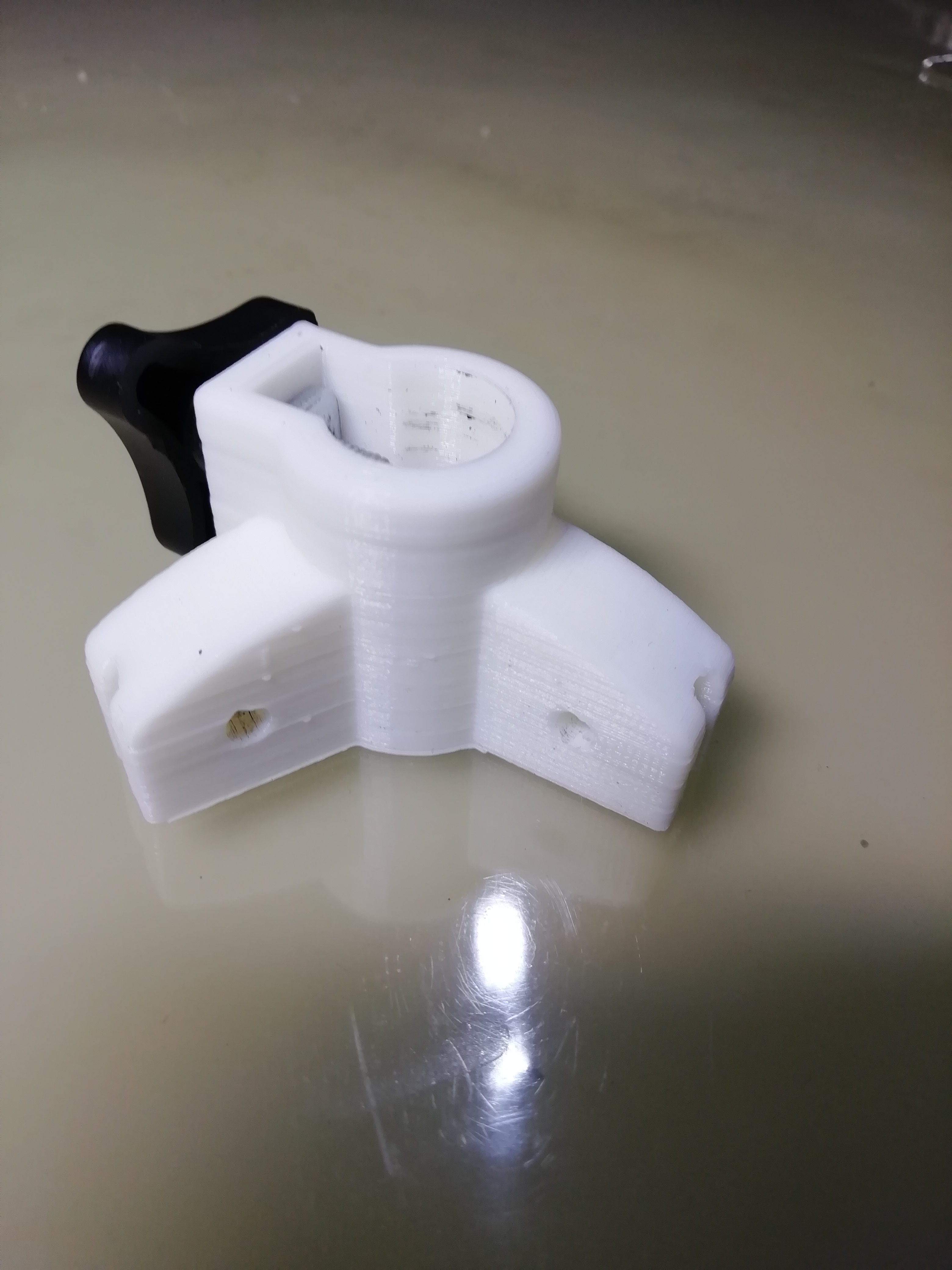

Не пойму, вторая деталь снизу - неровная? Подорвало во время печати от стола? Если да, то часть дефектов на фото может быть обусловлена этим...
Если есть проблема адгезии на относительно крупных деталях - решите сначала ее.
Нет деталь не оторвало. Снизу все нормально

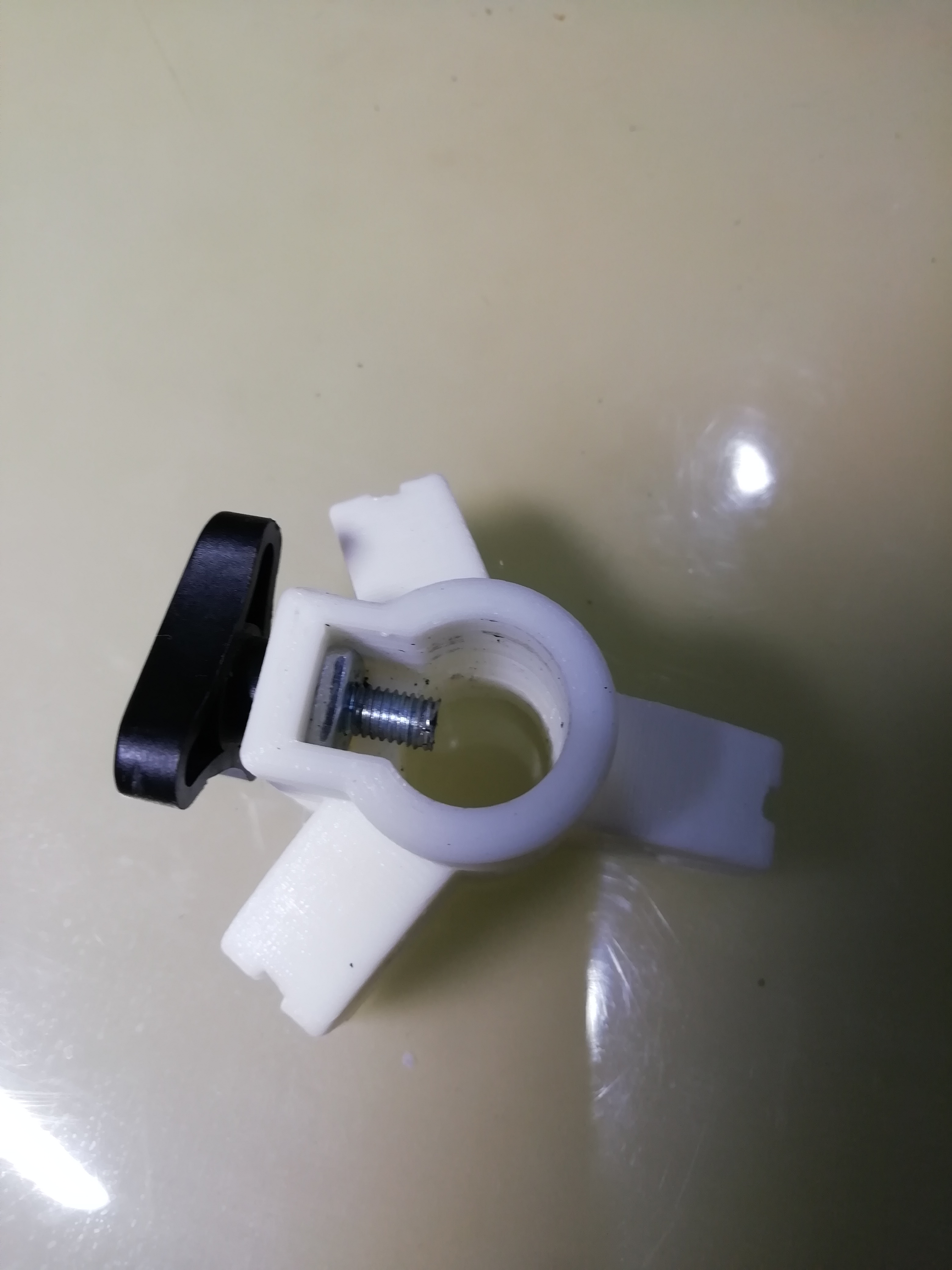

Распечатал ту же деталь. PLA, сопло 205С, стол 50С, слой 0,1 мм, скорость 50 мм/с. Ослабил три винта крепления латунной гайки по Z. Качество намного лучше. Хоть и наблюдаются небольшие волны. Думаю, что основная причина была в сильном перегреве пластика.
Непрочитанное сообщение Alex Post » 21 фев 2020, 10:04
Ну вот это уже вполне приемлемый уровень. Чуток приработается - будет еще лучше. Но "съезжалки" слоев напротив отверстий и прыщи на ретрактах говорят, что есть еще над чем работать. ;) Но уже аппаратом можно пользоваться. Многие серийные "искаропки" хуже печатают.

Непрочитанное сообщение Razer » 21 фев 2020, 10:08
21 фев 2020, 10:04
А вот в чем может быть их причина?
