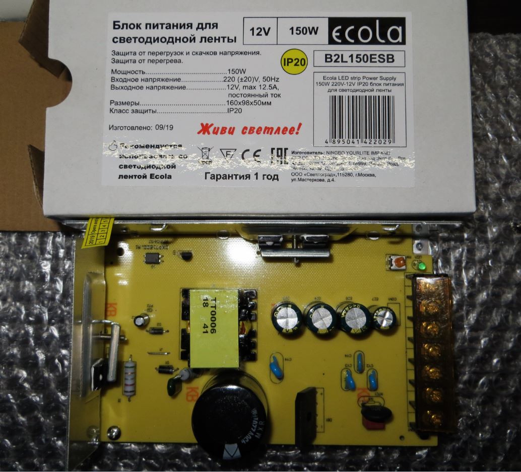

стати вчера впервые узрел столь разрекламированные народом косячные китайские БП...
раньше не попадалось такого г... Итак: S120-12
1) Нет выходного дросселя - запаян проволокой
2) КПТ не промазано и 1 транзюк вообще не прижат - железка болталась...
3) входной дроссель как-то болтался - при лёгком касании отвалился 1 вывод
переборка заняла 10 минут но осадок остався...
Это вам ещё повезло.
Я вот вчера купил себе новый БП - вот полностью в осадок выпал - ни входного и выходного дросселя нет и места куда бы можно было впаять нет - вернее места навалом , а вот разводки на плате под дросселя нет. Фото внутренностей блока питания 12 вольт 12,5 А - ECOLA B2L150ESB.

Re: SPrinter 232Pro,233Pro,Mini, и всякое рукосуйство [antobel]
Непрочитанное сообщение antobel » 24 мар 2020, 18:07
Ну так нефиг брать "LED" версии... :lol: :lol: :lol:
То что нормальные БП сейчас якобы для этого продают не значит что кто-то не захочет съэкономить вообще на всём...
Всё-так обычные S- RS- LRS- блоки чаще всего по уму задумывались...
Непрочитанное сообщение Lenivo » 24 мар 2020, 19:06
antobel писал(а):
24 мар 2020, 18:07
Ну так раньше брал - все нормально было...... А сейчас у нас других и нет вообще..... чтоб на прилавке лежало - пришёл и купил. И так четыре магазина обошёл , только в одном лежали, причём купил самый мощный, а раньше были и на 16 А и на 20 и на 30 А.Просто на выходе надо ьудет если , что дополнительный дроссель поставить....... А на вход посмотреть по ситуации, но тоже есть варианты.
