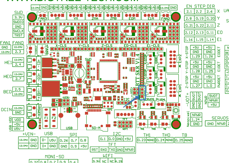

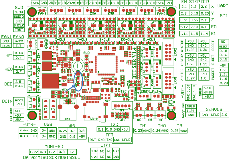

Так, еще кое что увидел на схеме. Там есть перемычка DC SEL
В каком она положении? Если в положении USB, вполне возможно что у порта USB просто не хватает мощности, чтобы запитать датчик, лучше переставить в положение VDD...

Похоже ему просто не хватает напряжения NPWR на разъеме SERVOS. На эту плату датчик надо подключать по первой схеме, хотя и вторая не возбраняется при соответствующей настройке прошивки. Меня смущает только одно, это питание NPWR, на схеме я нигде не увидел его формирования, скорее всего на плате есть какая то перемычка, судя по всему J9. Надо на разъеме SERVOS померить напряжеметром на контактах GND и NPWR питание при отключенном датчике, там должно быть 5 вольт. Его у вас скорее всего нет или оно сильно просаживается при активации датчика.
Судя по всему разъем NPWR здесь, сделайте крупное фото этой области.
Да всё верно, перемычка там есть, попробовал её переключить в другом положении вообще не чего нет, при отключенном датчике на GND и NPWR питание 4,95В, что как я понимаю мало, и да у них в продаже к этой плате идет как раз таки DC-DC преобразователь на 5В
Да есть перемычка стоит верно Vdd

Тогда ставьте вот эту перемычку в нижнее положение +5V-NPWR
Дальше подключайте датчик автоуровня к разъемам SERVOS и PROBE, настраивайте прошивку по инструкции для этой схемы. Пробуйте активировать датчик, и на АКТИВИРОВАННОМ датчике смотрите напряжение на контактах GND-NPWR разъема SERVOS, там должно быть 5 вольт, ну или очень близкое значение.
Хотя с другой стороны, подключить вместо Z концевика и настроить марлин гораздо проще :D . Но независимо от схемы подключения сначала надо добится чтобы датчик активировался по сигналу с контакта 2.0 разъема SERVOS.
