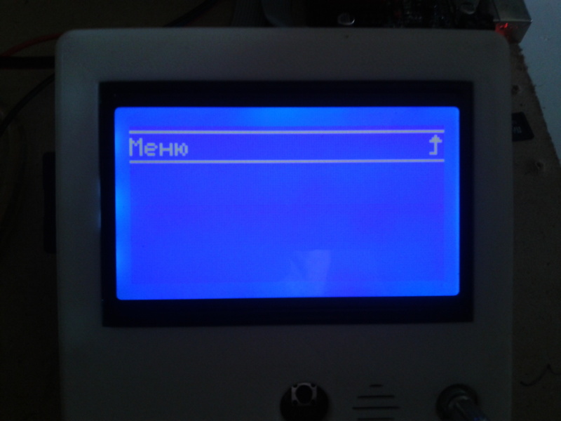

Непрочитанное сообщение Tancker » 21 апр 2020, 08:14
На флешке файл .gcode

Re: Вопросы по дисплеям для 3D принтеров
Непрочитанное сообщение antobel » 21 апр 2020, 11:24
Может имена кириллицей? он их не увидит
Непрочитанное сообщение Tancker » 21 апр 2020, 12:36
Имена на латинице. Выше постом писал, что эта же флешка на другом принтере всё видит и печатает.
Непрочитанное сообщение AHTOH » 21 апр 2020, 13:18
Tancker, может не понимает файловую таблицу? Отформатировали в Fat?
Непрочитанное сообщение Tancker » 21 апр 2020, 14:31
Я вот не пойму причину. На одном принторе флешку видит и печатает ( сязка MKS Geh L + BTT TFT35 v3.0 - ZAVmini) а в этой не видит файлы (Связка SKRmini v1.1 + LCD12864). Правда при подключении к MKS пришлось развернуть провода дисплея на 180 градусов. Получается флешку инициализирует (присутствие) а файлы не читает.
Непрочитанное сообщение Tancker » 21 апр 2020, 14:34
К стати. Флешка MicroSD, вставляю в материнку ставлю ONBOARD и файл виден.
Непрочитанное сообщение Alex Post » 21 апр 2020, 17:55
Похоже тупо косяк с самим слотом для карты. У меня было так на одном из экранов - сунул карту - определилась, но файлов нет. Потыкал туда-сюда - появились. И периодически изредка таким же образом мозг выносит. Когда нибудь (в самый неподходящий момент, как обычно) наверное совсем приляжет :)
Непрочитанное сообщение Tancker » 22 апр 2020, 07:48
Обидочка. А если попробовать перевернуть шлейф EXP 2 на 180 градусов?

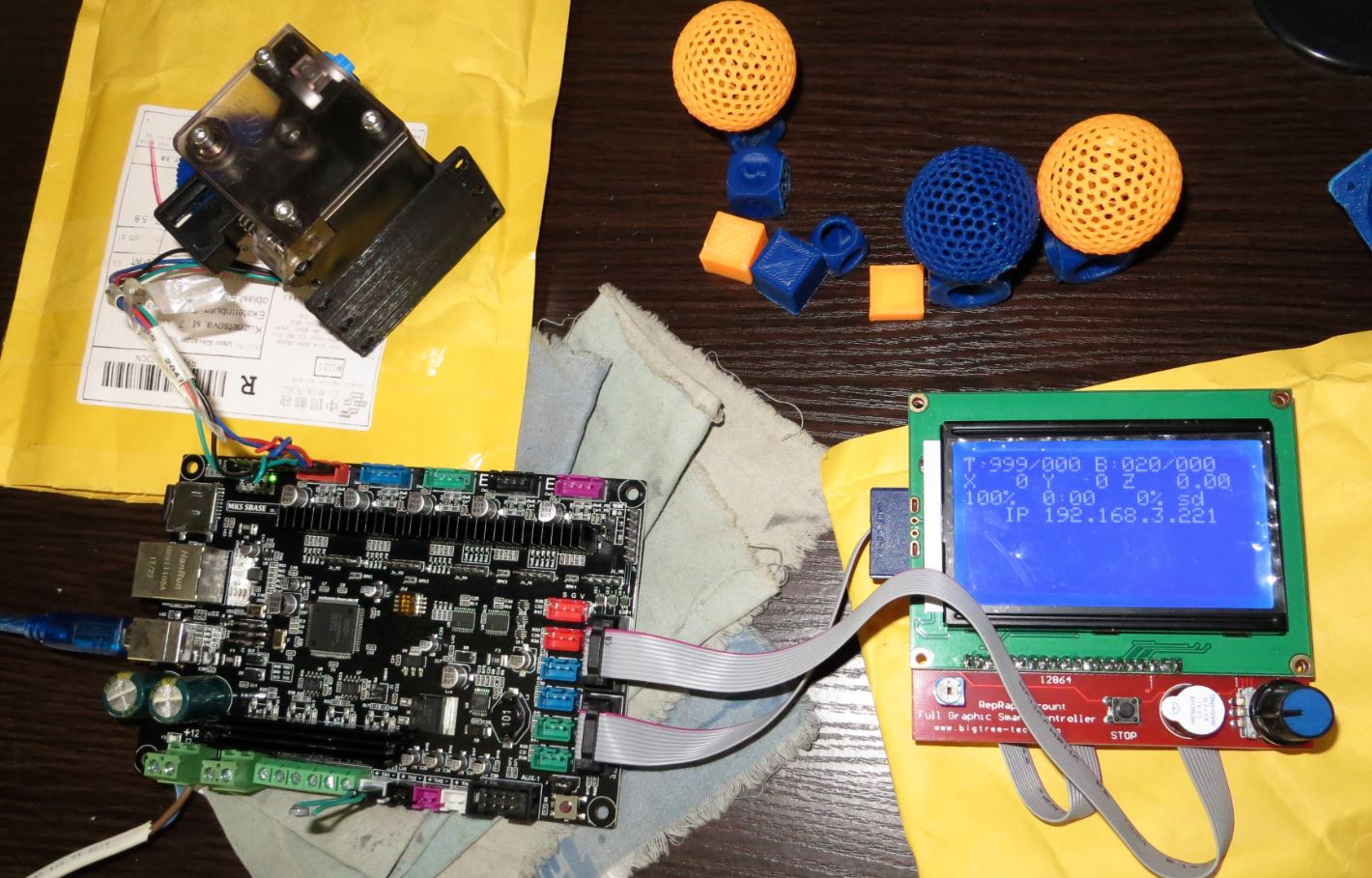

Непрочитанное сообщение Lenivo » 18 июн 2020, 17:02
Slynn писал(а): ↑
20 май 2020, 16:08
Друзья, поделитесь опытом: плата MKS Sbase v1.3 какой дисплей с ней гарантированно хорошо работает.
А такое не устраивает - Гарантировано работает. Сейчас и Марлин 2.0 можно запустить на нём.
