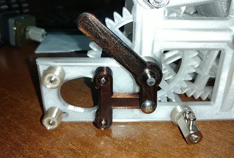

Решил переделать немного эту идею! Предлагаю вам такой вариант, плюс немного усилил плиту в слабых местах.
Предлагаю еще одно улучшение...
Чтобы руками мотор не двигать, распечатать такой рычаг.
Мелочь, но удобнее!
Проверено и работает.
Файлы для печати:
Modifikaciya.zip
(74.77 КБ) 326 скачиваний

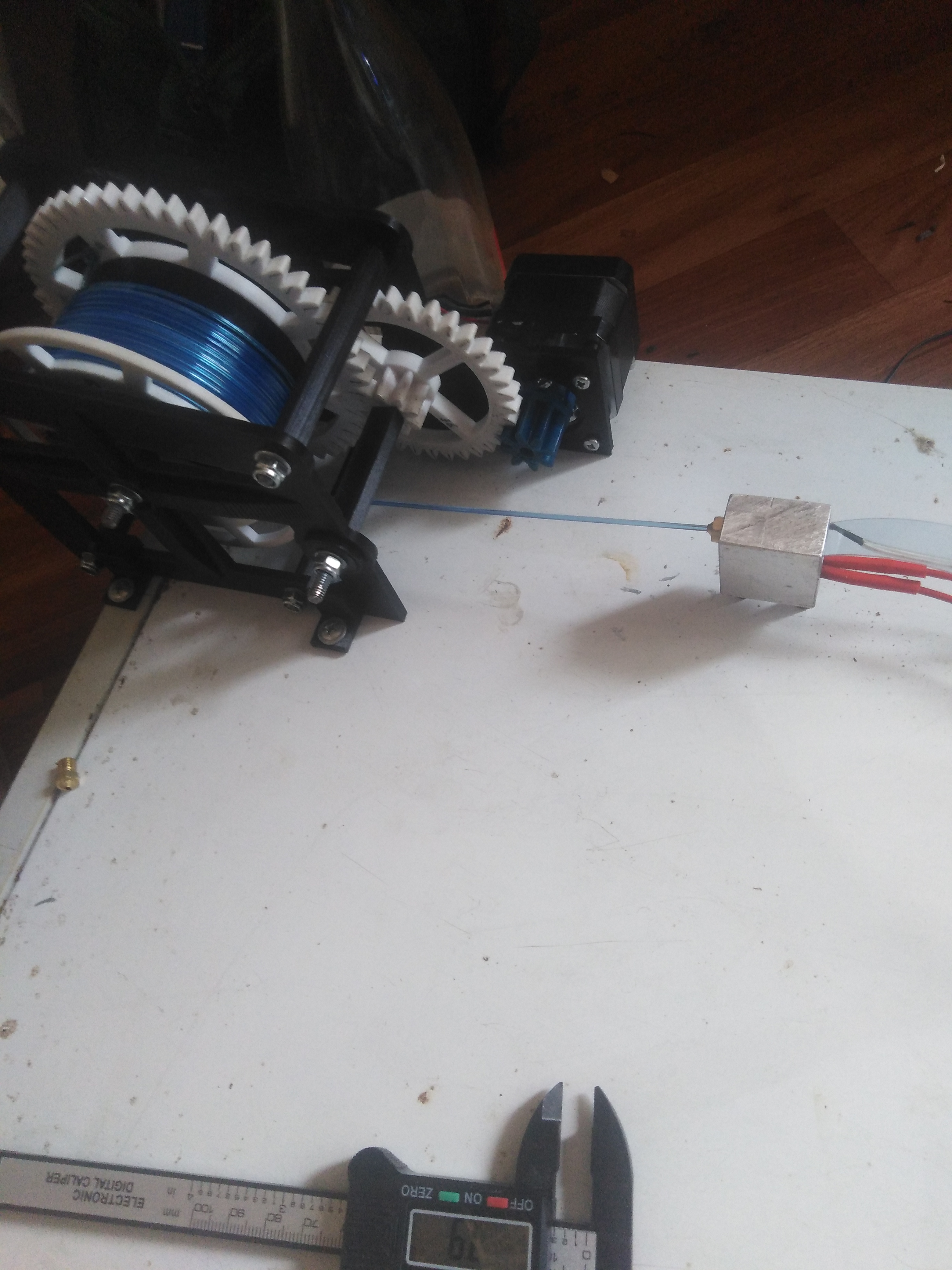

Допечатал корпус
Prusa i3 на стадии сборки

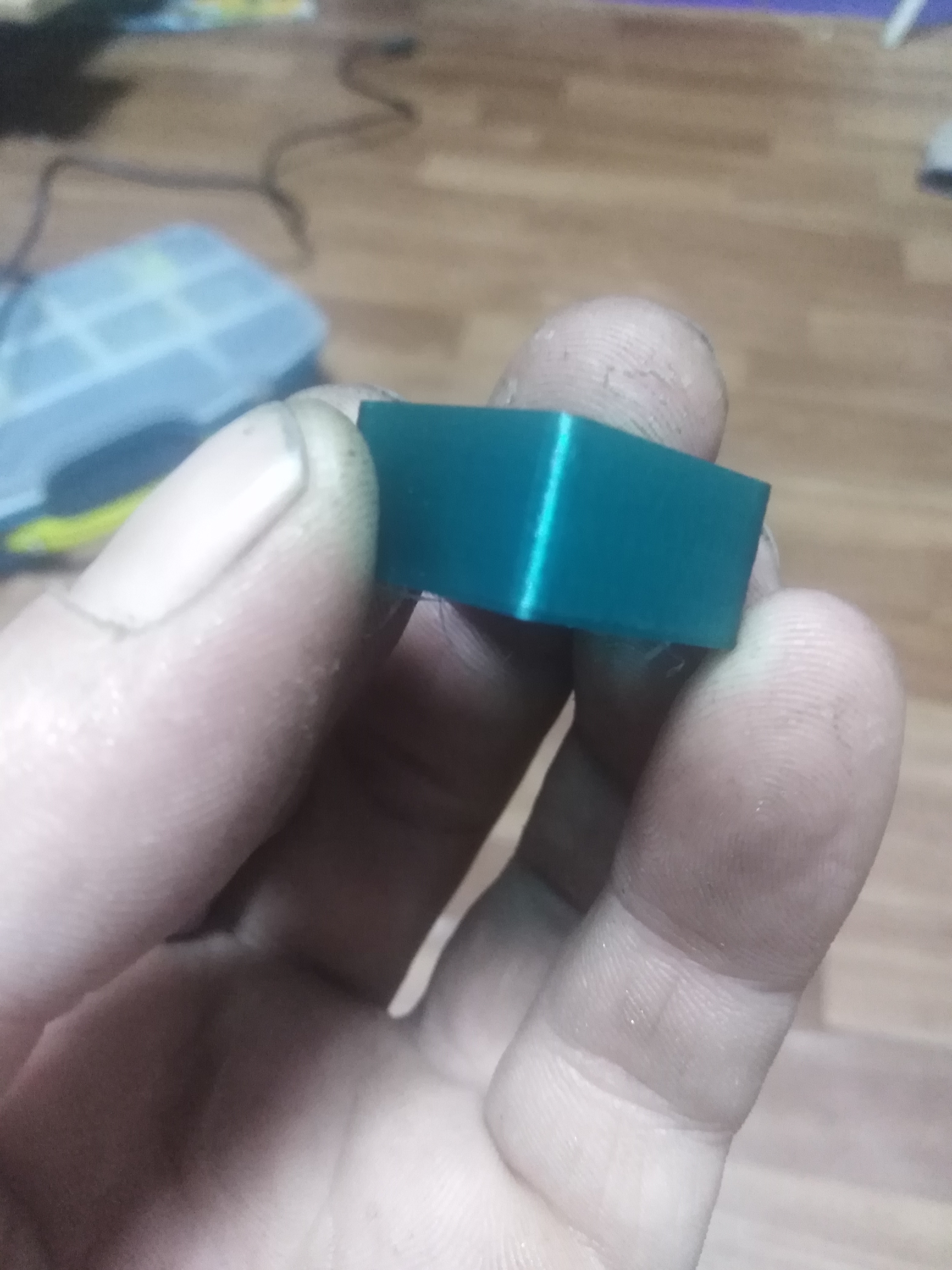

Непрочитанное сообщение eidemillerp » 26 апр 2020, 11:29
Первый запуск

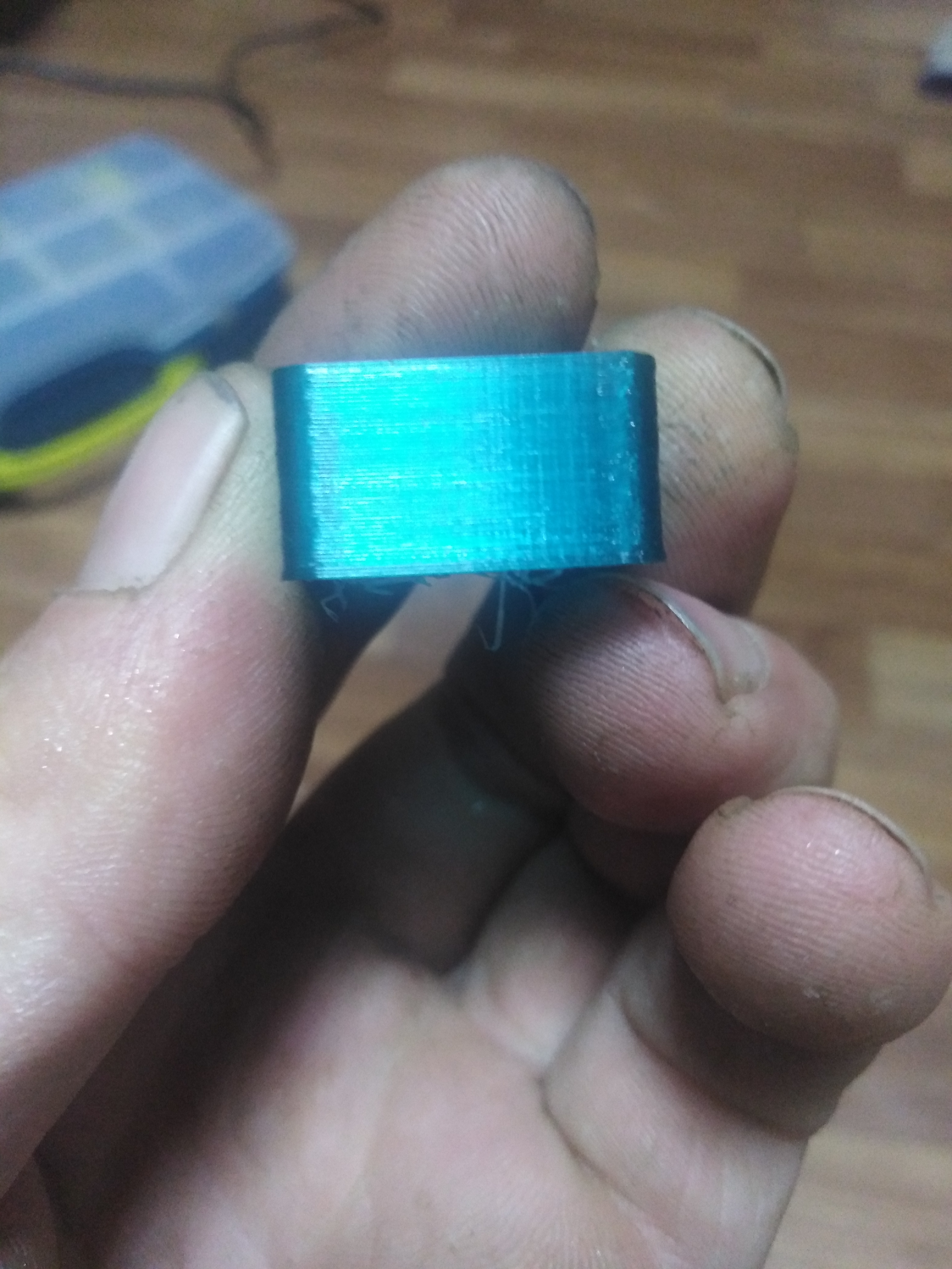

Непрочитанное сообщение eidemillerp » 26 апр 2020, 19:37
Я рад результату
Последний раз редактировалось Zneipas 28 апр 2020, 11:49, всего редактировалось 1 раз.

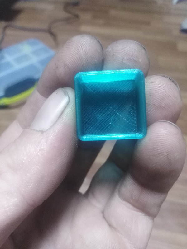

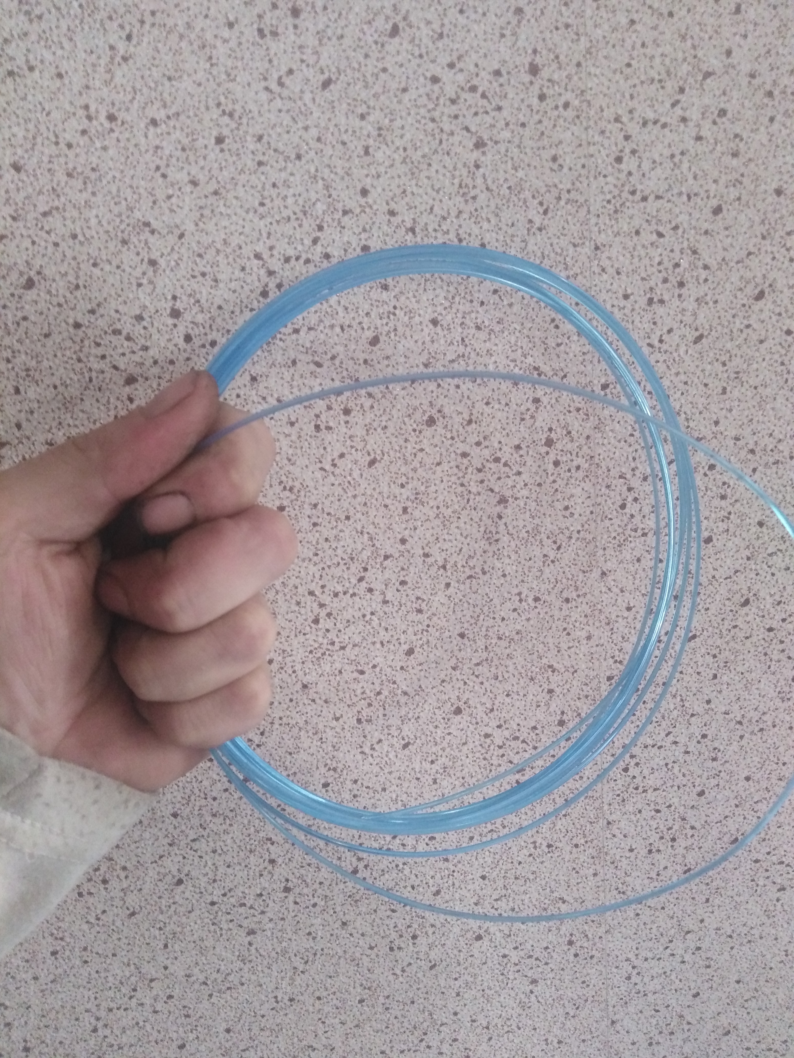

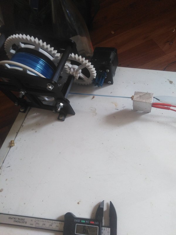

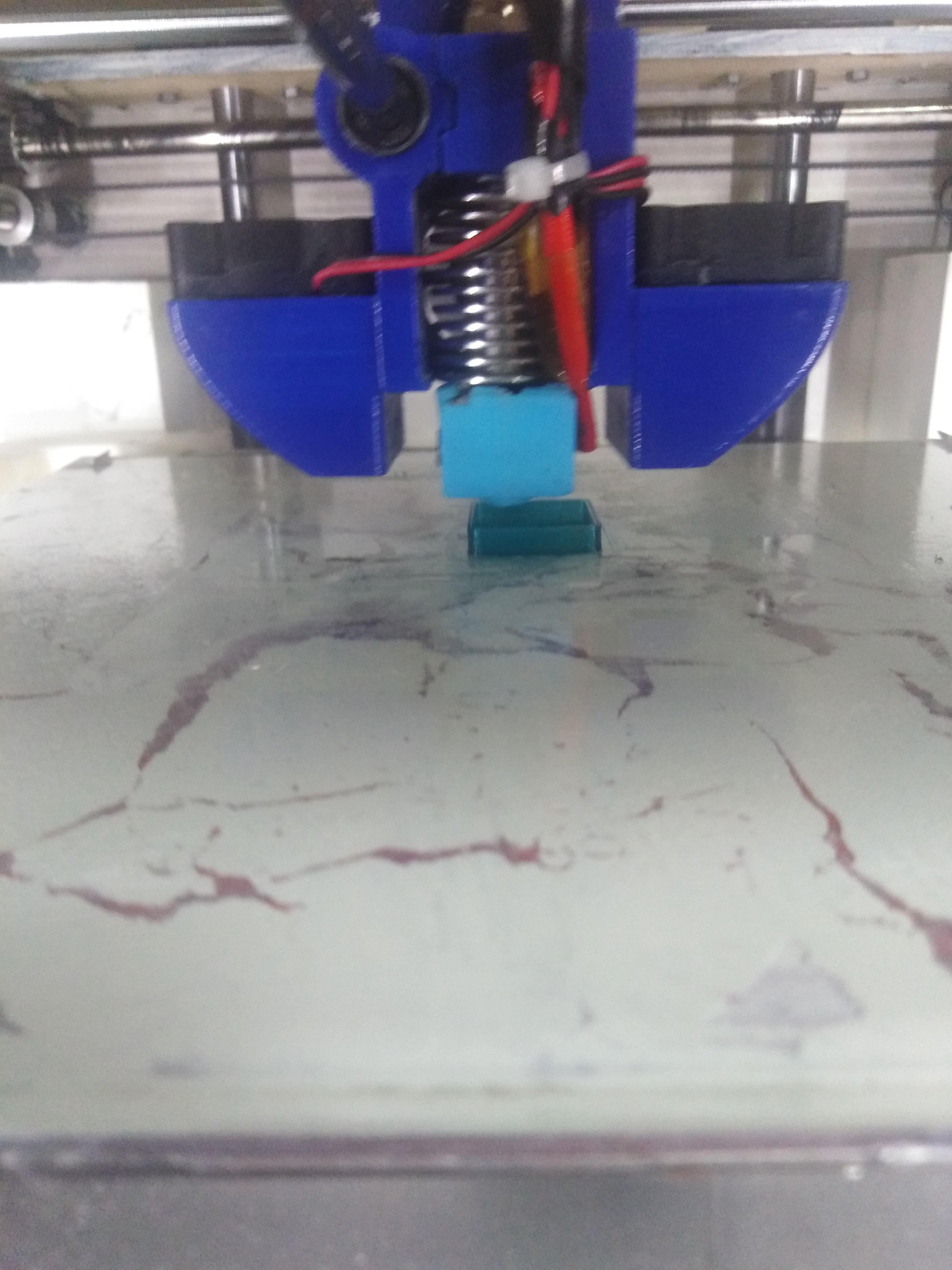

Отрадно видеть как у людей получается без особых проблем собрать станки для переработки бутылок. Значит весь проект описал и донес правильно. Теперь сторонний пластик забудете как страшный сон.
У меня сейчас осталось всего 8 метров прутка примерно. Рисую коробочку для микро усилителя на аккустику для кухни. Вижу грамм 50 - 100 пластика туда уйдет. Часа через 3 поставлю на печать модель и сразу на переработку несколько бутылок. То есть меня уже не заботит даже отсутствие переработанного пластика. Лишь бы бутылки на балконе присутствовали. Переработаю пока 3d принтер елозит.

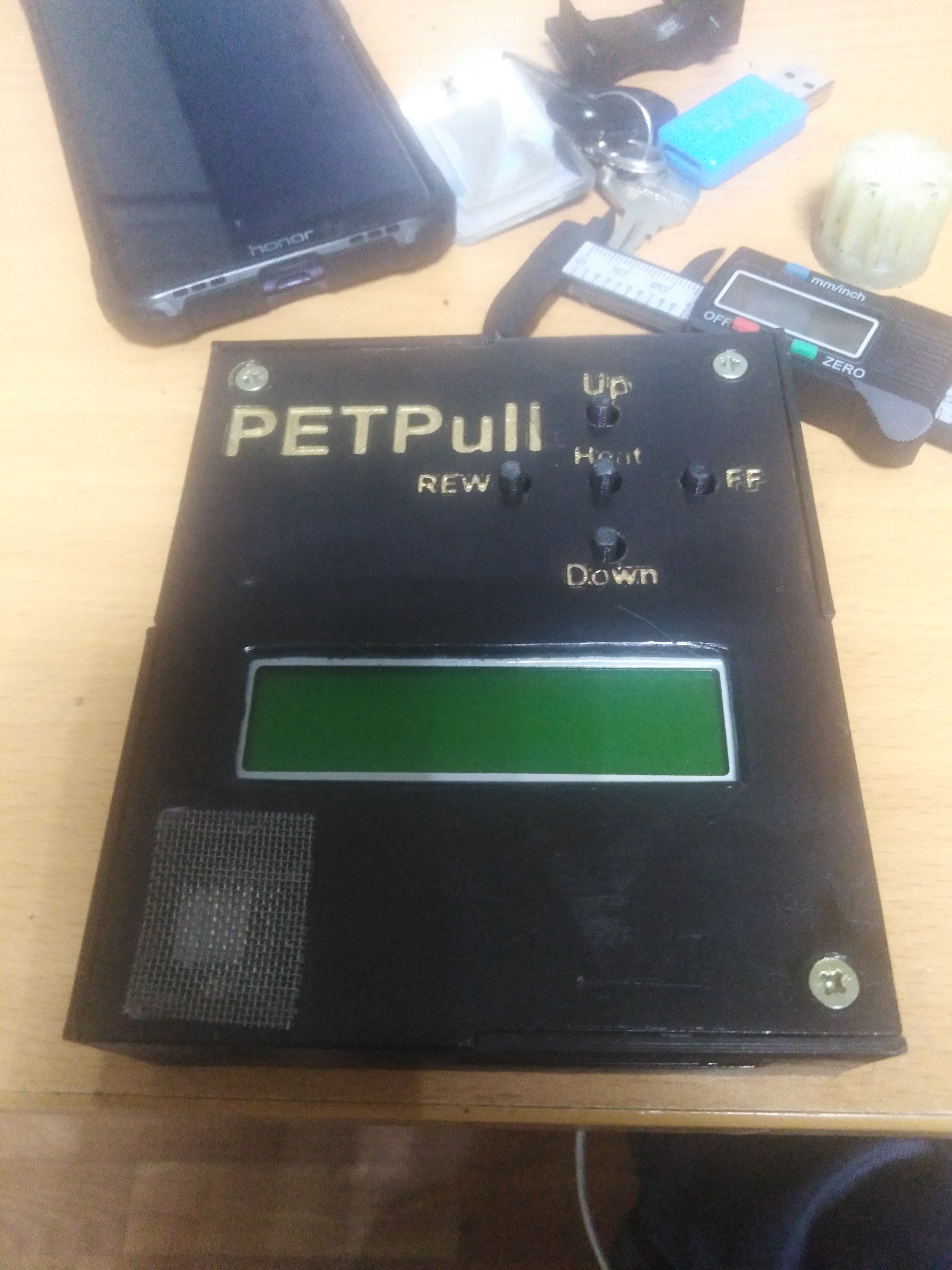

Пофиксил мерцание строк на некоторых LCD дисплеях. Прошивка в облаке от 2020.04.27. Если будут проблемы - прошу сообщать.
