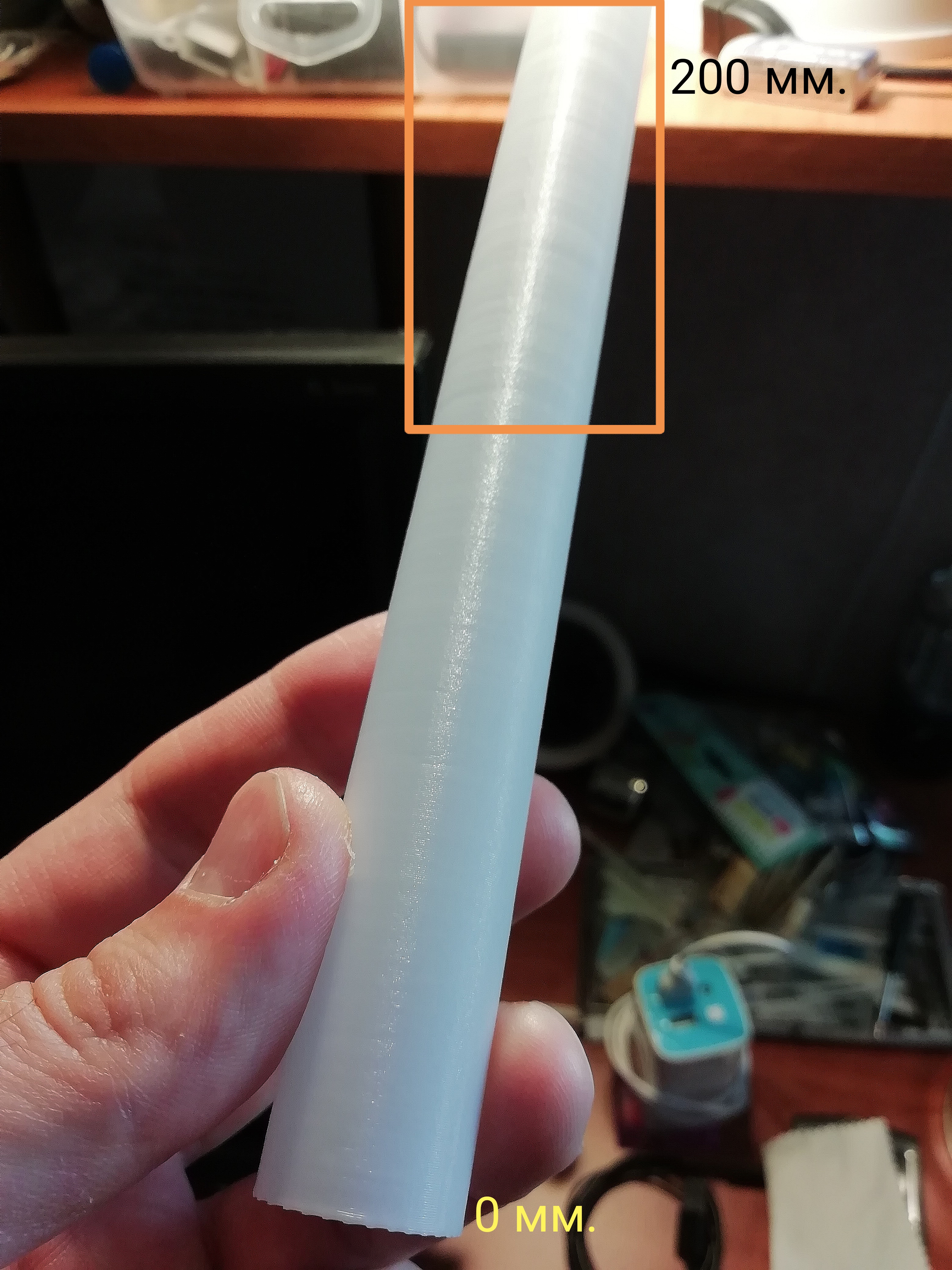

Feym писал(а):
22 май 2020, 16:27
Интересно, а почему у Sat стенки ровные? Воблинга незаметно
У меня стандартный мотор-винт, POM гайка без пружины, зеркало 5мм.
Вот печатал трубку 20мм диаметром, в режиме вазы, слоем 0,2, на всю доступную высоту. Есть не большая волнистость (похожая на воблинг) только на высоте 130 и выше (не равномерная). Но думаю это связано с другими факторами, модель не жесткая на такой высоте.

Sat писал(а):
22 май 2020, 18:04
а тут кстати если присмотреться, то видно те же артефакты как минимум в виде полосок через каждые ~8-10мм

Feym, тоже считаю что, накосячить почти не получится, конструкция принтера технологична и хорошо продуманная. А вот комплектующие у всех разные, не стабильное китайское качество, может влиять на итоговый результат.
А то что на моих фотках, так это надо ещё постараться разглядеть :lol: Нужно особое освещение и угол обзора.

На фотках от ориентации, цвета пластика и освещения воблинг больше зависит, чем от принтера. ;)
