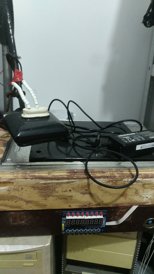

Rubistar, мне конечно не жалко. Но написано все в той же среде arduino. Под ядро miniCore. Атмегу надо запаять на макетку и прошить загрузчик. Пока не пришла силиконовая трубка не написан спайщик. Если по коду вы разберетесь что куда в схеме подключать то вот оно. Программист из меня такой же как балерина. Но работает..

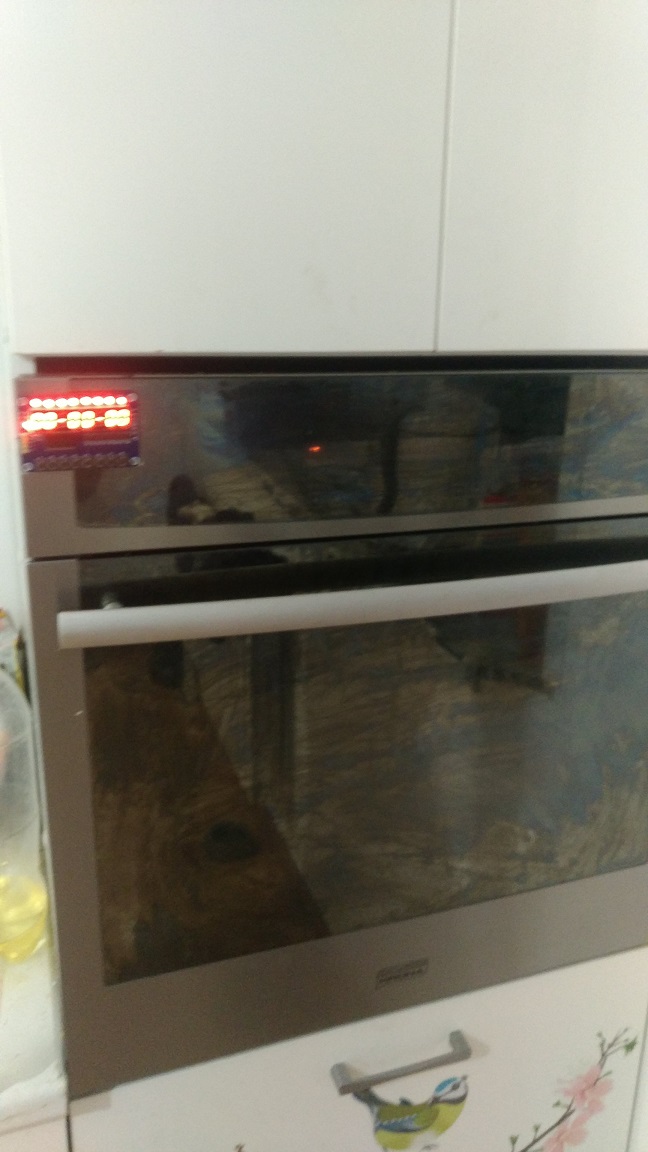

Весь код кривой косой. Потому что это не станочек вовсе когда то был. А сначала духовка, потом инфракрасная паяльная станция, потом мультиварка, и только потом из кусков получился этот франкенштейн.
