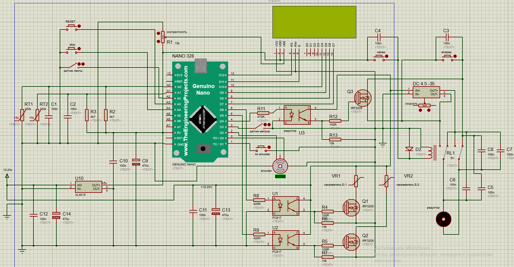

чтото нехватает...
прошивка , схема...
если платное то тогда хотяб намек
прошивка , схема...

Постараюсь постепенно выложить все данные. Если честно, то не люблю много писать. Больше интересует процесс конструирования.
Этот станок работает с коллекторным мотор-редуктором. Сейчас заканчиваю маленький редуктор 1/36 с шаговым двигателем. Но схема и прошивка там будет другая.
Да, это недостаток. Но, я на длинных плетях оставляю трубочку. Она в процессе снимается сама. А в спайщик ставлю другую (если нужно).
