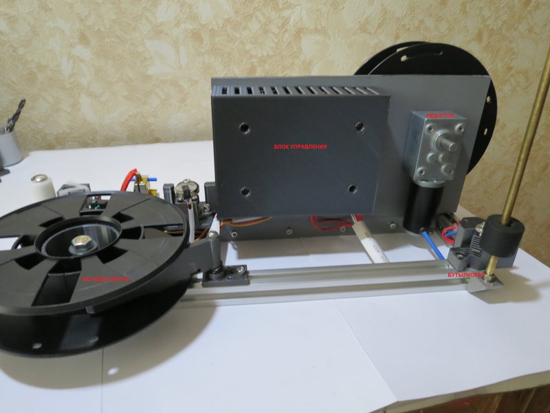

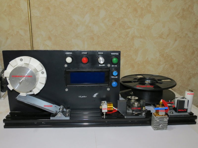

Здравствуйте. закончил станок для изготовления филамента из пластиковых бутылок.
Технические характеристики:
1. питание 12 –(24) вольт.
2. нагреватели 40W 12вольт (при питании от 24в использовать нагреватели на 24 вольта).
3. размеры 420х160х160
4. катушки – пустые от филамента на 0,5 кг.
5. термисторы – NTC100K.
6. производительность – средняя скорость изготовления 1 метра филамента 3 минуты.
7. счетчик ленты (со сбросом в «0»).
8. счетчик времени в работе (со сбросом в «0»).
9. фильтр очистки ленты.
10. ручное управление скоростью подачи филамента.
11. кнопки принудительного вращения приемной катушки вперед – назад.
12. кнопка сброса метража и времени.
13. кнопка – стоп.
14. кнопка – пуск (она же кнопка управления «меню» (включится при вставленной ленте).
15. дисплей – LDC 20x4.
16. меню: а) выбор режима работы – филамент/спайщик;
б) выбор температуры хотэнда филамента – Е1;
г) выбор температуры хотэнда спайщика – Е2;
17. спайщик филамента.
18. бутылкорез, сменное лезвие скальпеля с фиксатором в необходимой по размеру ячейке (ячейки от 2 до 18мм, с шагом 1мм).
19. прижимы ленты и филамента на катушках.
20. датчик окончания ленты.
21. мотор редуктор A58SW31ZY 7-16 об/мин 12-(24) в (включится при достижении заданной температуры).
22. PID регулятор температуры +/- 0,2 - 0,6 С°.
23. микроконтроллер - Atmega328 MINI USB Nano V3.0 ATmega328P CH340G 5V 16M.

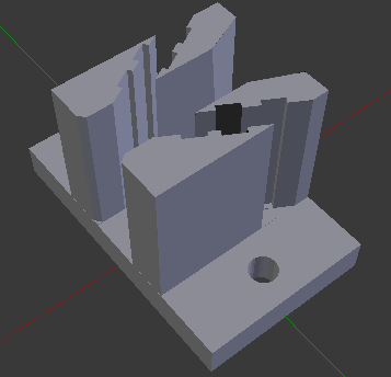

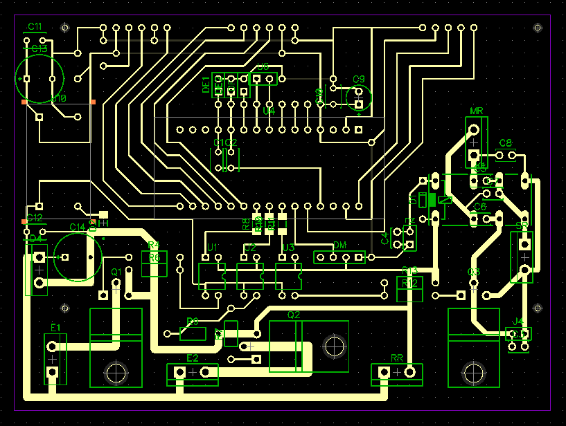

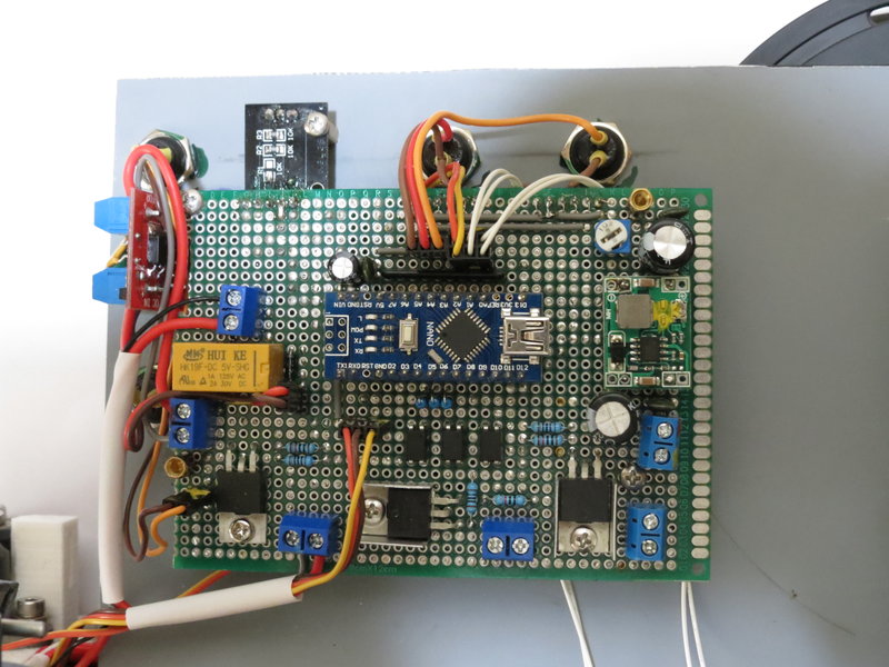

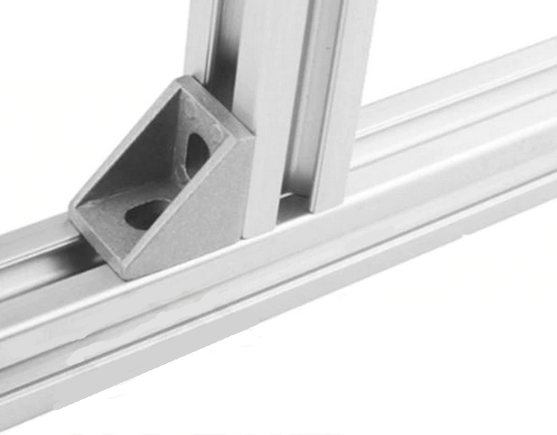

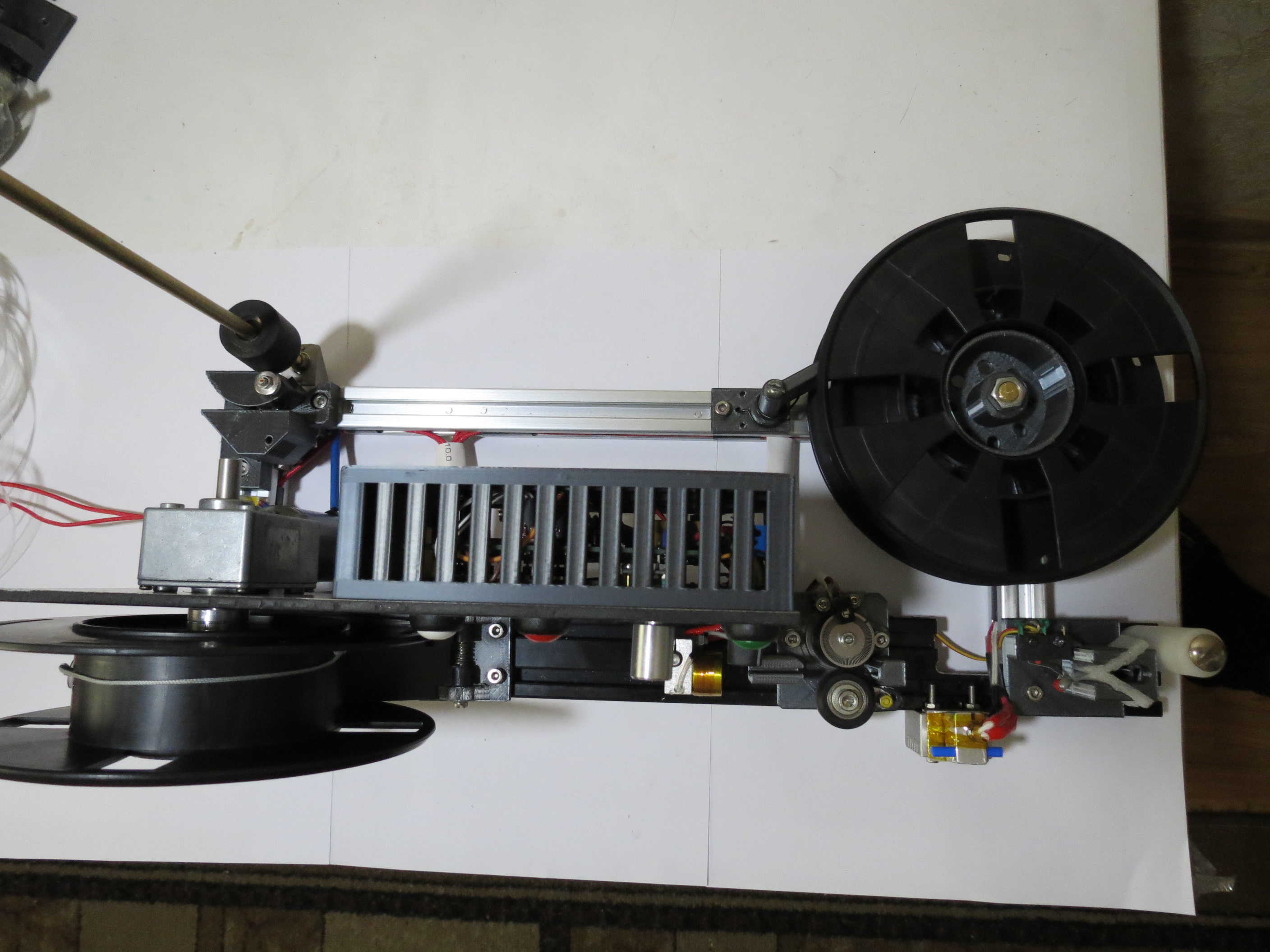

Станок собран на базе станочного профиля:
Сам станок был собран еще в феврале, но заказанная печатная плата, так до сих пор не пришла. Пришлось монтировать на монтажной плате.

Редуктор и эл.часть собраны на листе алюкобонда 250х150:

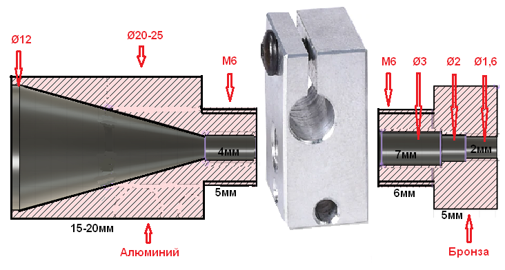

vladimirV, Доброе утро Володя,
у меня вот какой вопрос(ы)
Плиз дайте чертеж в сечении (с размерами конуса, глубиной, углом , общей длиной, с длиной отрезка прямого участка сопла и диаметром отверстия) конструкции нагревателя если можно.
Спасибо!

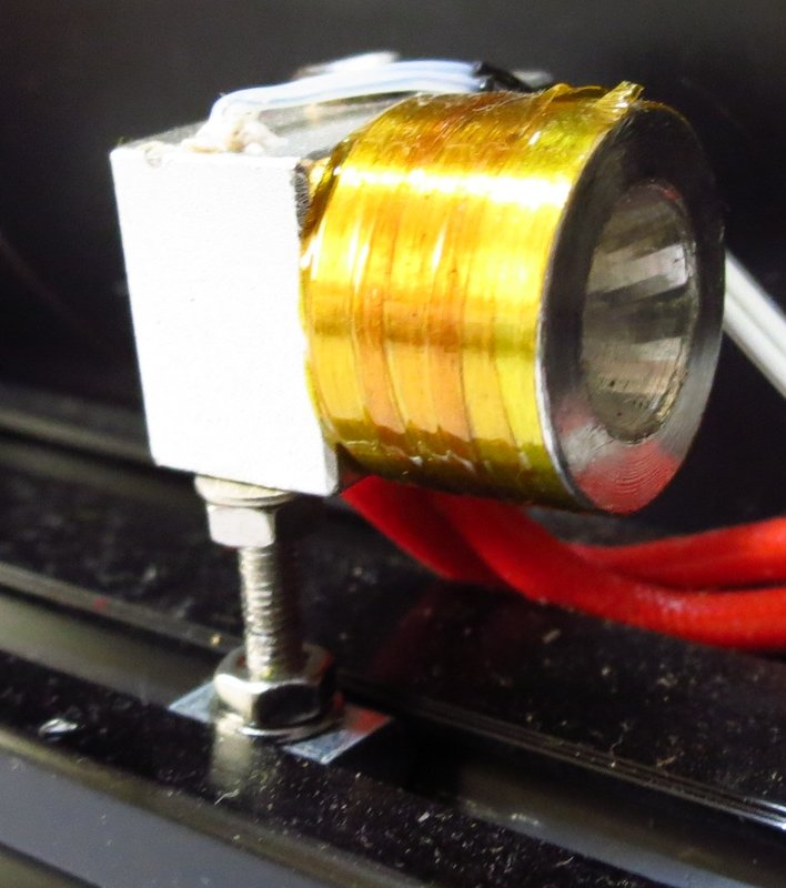

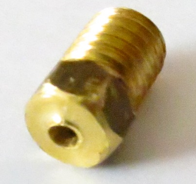

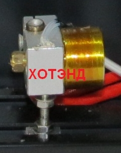

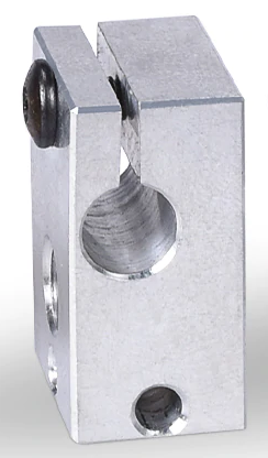

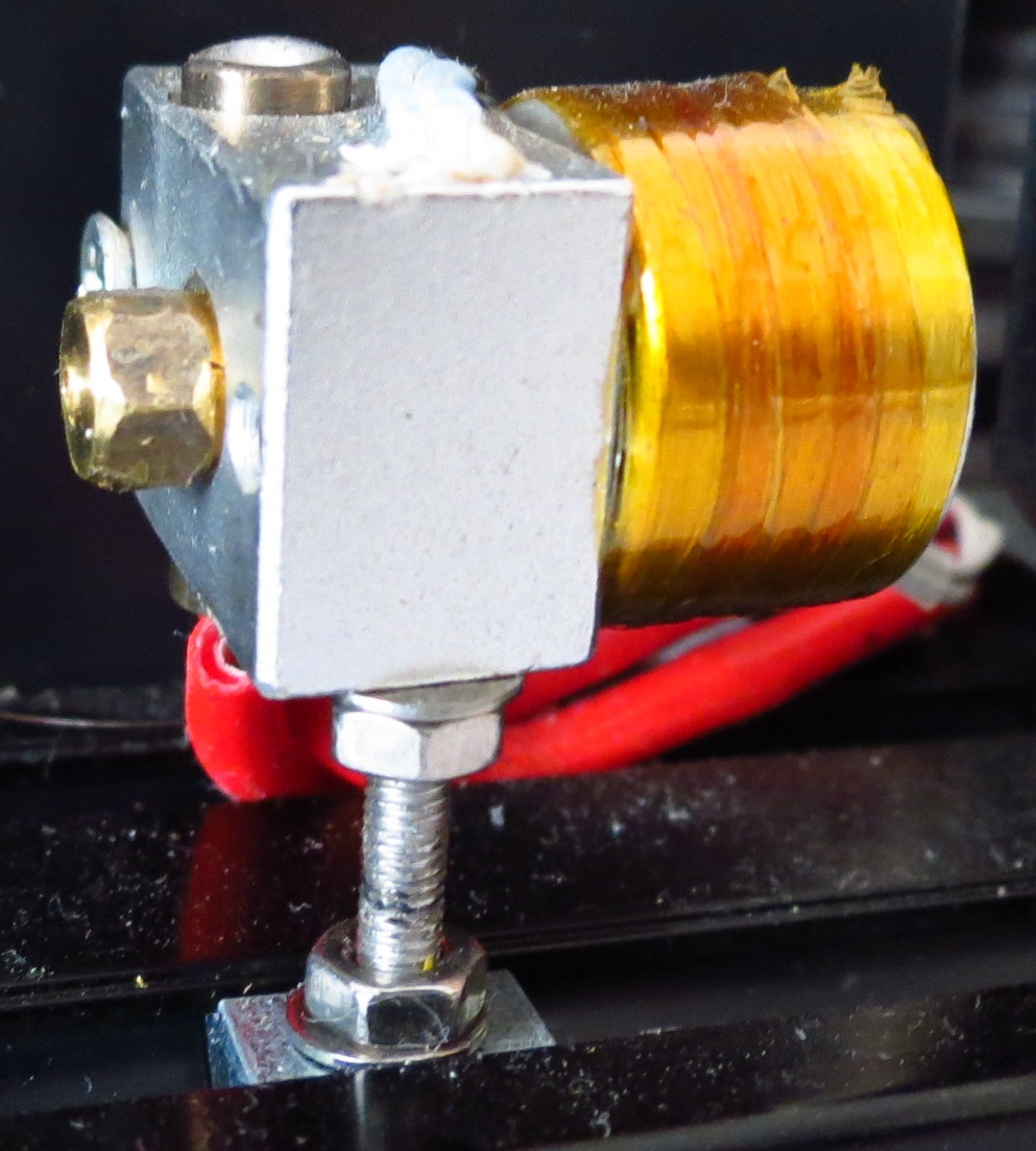

Нагреватель собран на базе нагревательного блока от принтера:
нагревательный блок.PNG (115.03 КБ) 44927 просмотров
Насадка (форсунка) изготовлена из бронзы. Входной цилиндр выточен из алюминия. Конус высверлен обычным сверлом, заточенным под нужным углом. Чем меньше угол, тем плавнее и легче сворачиваться ленте.

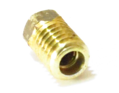

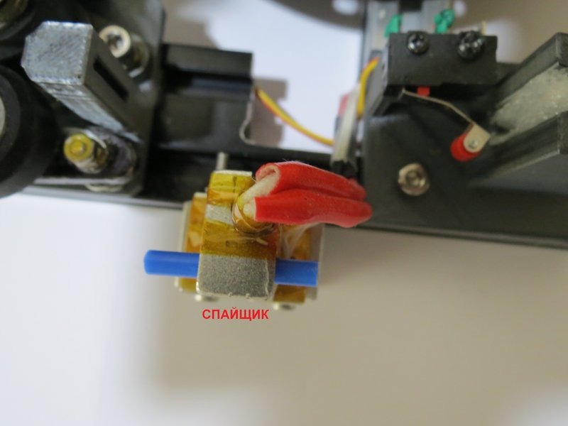

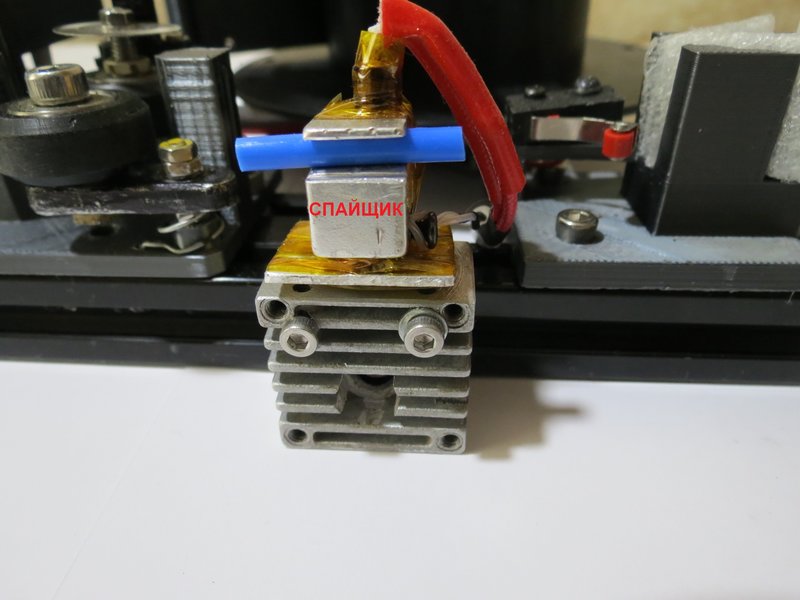

Спайщик филамента собран на базе нагревательного блока от принтера:

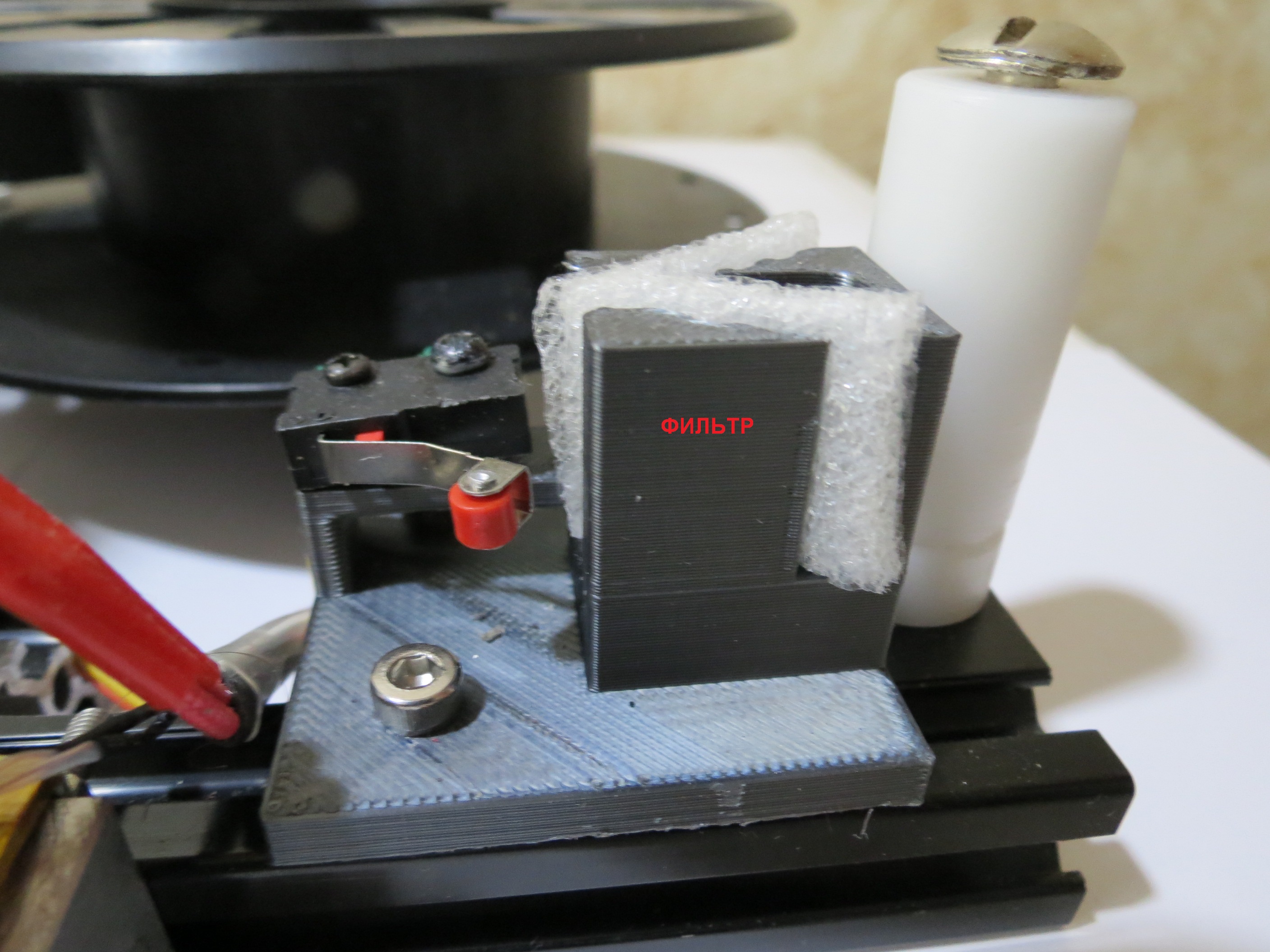

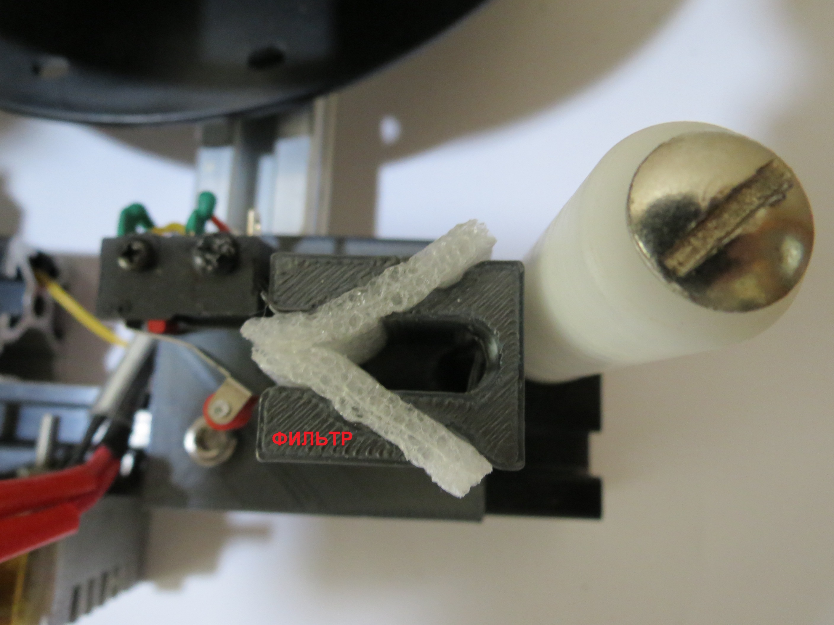

Фильтр очистки ленты с датчиком окончания ленты. Используются сменные фильтры из поролона:
datshik-fltr.rar
(15.98 КБ) 1067 скачиваний
Очень хорошо работает фильтр для очистки филамента на принтере:
fltr.rar
(12.23 КБ) 1057 скачиваний

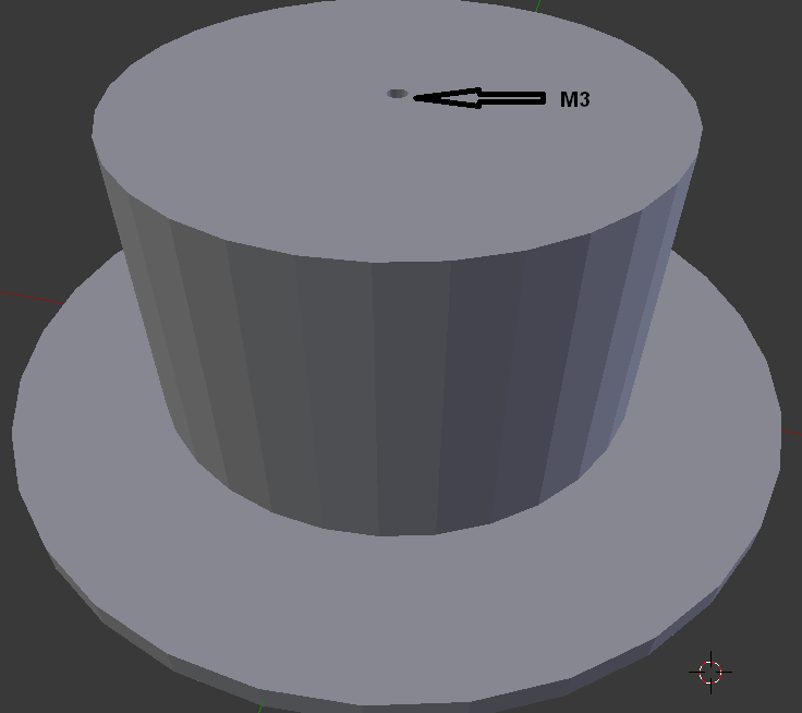

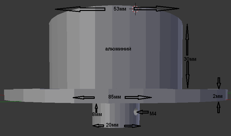

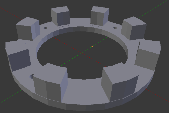

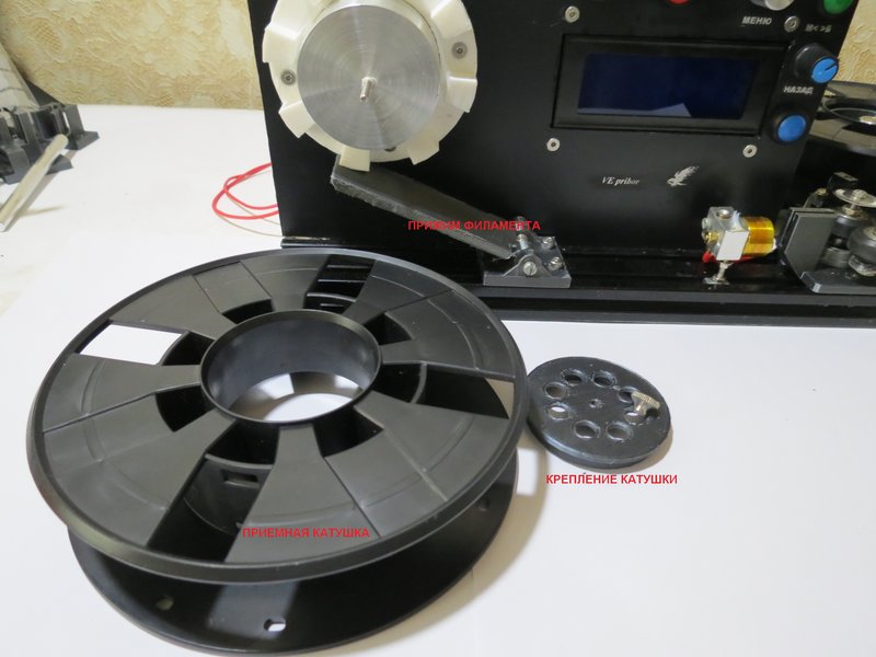

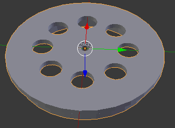

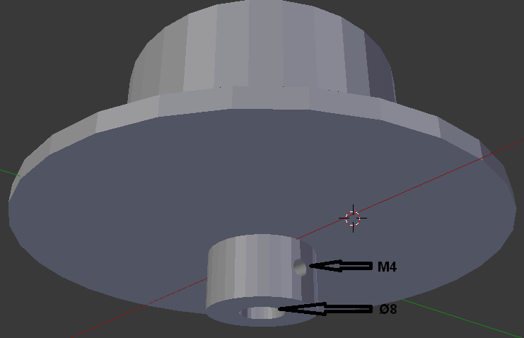

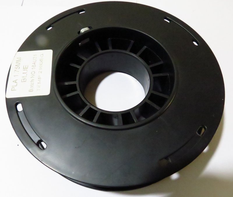

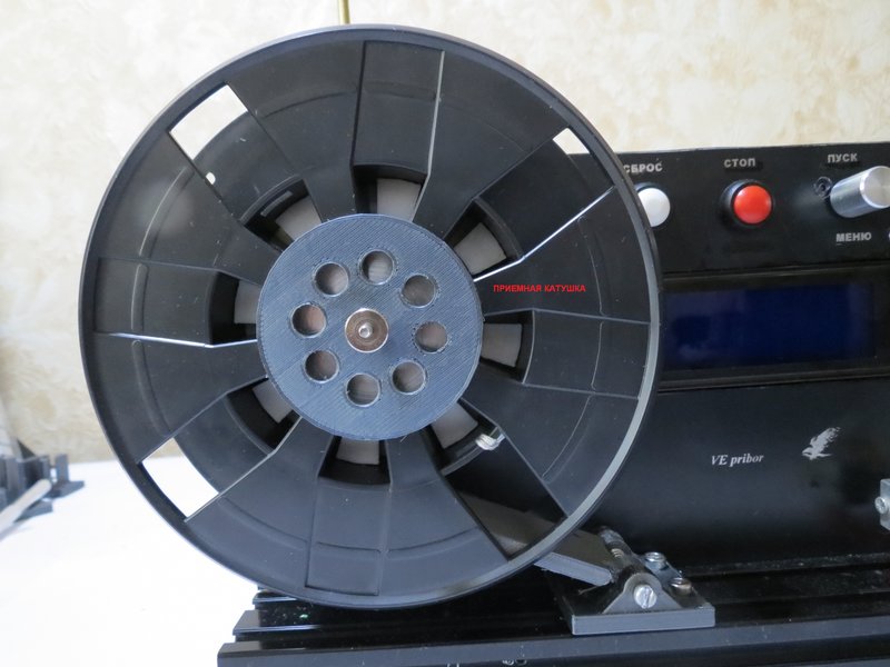

Приемная катушка. В станке используется катушка 0,5 кг 155х40. .
Но, все катушки разные по конструкции. Поэтому приводы катушек к редуктору нужно будет изготавливать под свои.
привод катушки.PNG (17.58 КБ) 44912 просмотров
привод (база) катушки.PNG (11.5 КБ) 44912 просмотров
привод (база) катушки-2.PNG (11.29 КБ) 44912 просмотров
привод (база) катушки-3.PNG (11.77 КБ) 44912 просмотров
крышка катушки.PNG (6.52 КБ) 44912 просмотров
База катушки (переход от редуктора) выточена из металла. На нее большая нагрузка.
Desktop.rar
(79.71 КБ) 1021 скачивание

Непрочитанное сообщение vladimirV » 20 июн 2020, 14:45

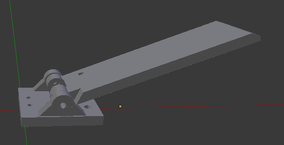

Прижимной рычаг приемной катушки служит для предотвращения разматывания филамента. Прижим за счет действия пружины:
рычаг приемной катушки.PNG (5.62 КБ) 44906 просмотров
