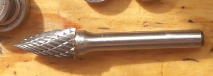

Может кто работал таким инструментом, не поделитесь как надо?
он по дюрали работает как тонкий надфиль и забивается быстро, по стали пока не пробовал.
Если проявить терпение в обработке то внутренняя поверхность получается полированной

У меня тоже есть такие. Первое отверстие пытался сделать такой штукой. В принципе получилось но помучился. Пером гораздо проще и быстрее.
По стали их нельзя перегревать. Признак начинающегося перегрева - визг. Метал в месте контакта подкаляется. Могу ошибаться, но еще мне помнится они любят большие обороты. Работал ими по жести комповых корпусов. Грызет хорошо.

сработало, малые обороты( 130об/мин) и с постепенным опустошением др. более узким пером по металлу)) супер результат!надеюсь он как хотенд для пэт бутылок будет работать лучше и быстрее волочить ленту, все таки оживальная форма не хрен собачий, конус конусом, но обтекание думаю поможет ускорить волочение.

все верно надо подавать жидкость для охлаждения, у меня все есть, М3 сталь обработаю с легкостью, вот нерж, не думаю что подчиню... он как масло мать его,мягкий

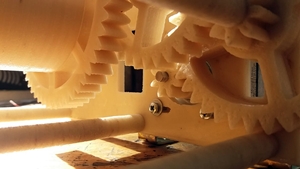

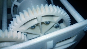

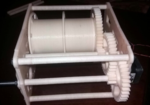

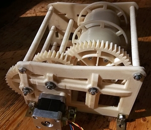

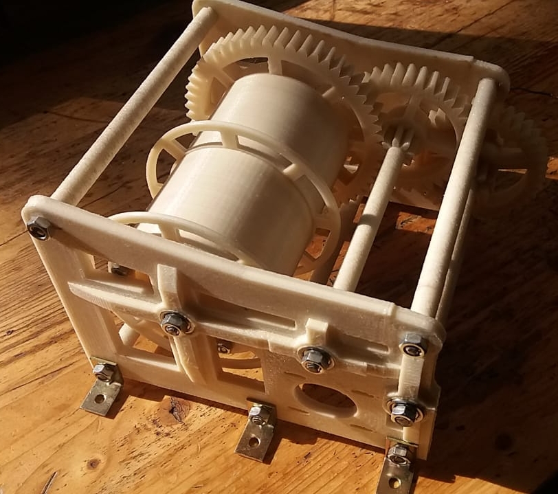

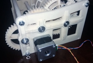

Родился двуглавый орел:))) гидра вражеское название:)))
Угольники стальные, он дважды мощнее чем старая версия.
Думаю он будет меньше шуметь так как поднял корпус на угольники, поверхность соприкосновения с плитой уменьшил, посмотрим, ша буду подключать шд и дам ходу на макс оборотах, пусть обкатается на ХХ.
