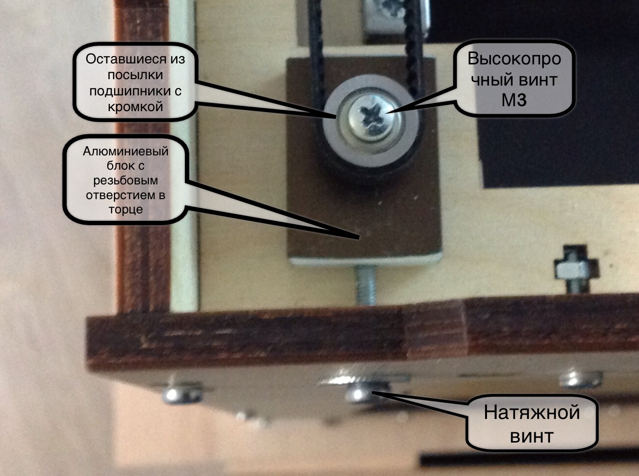

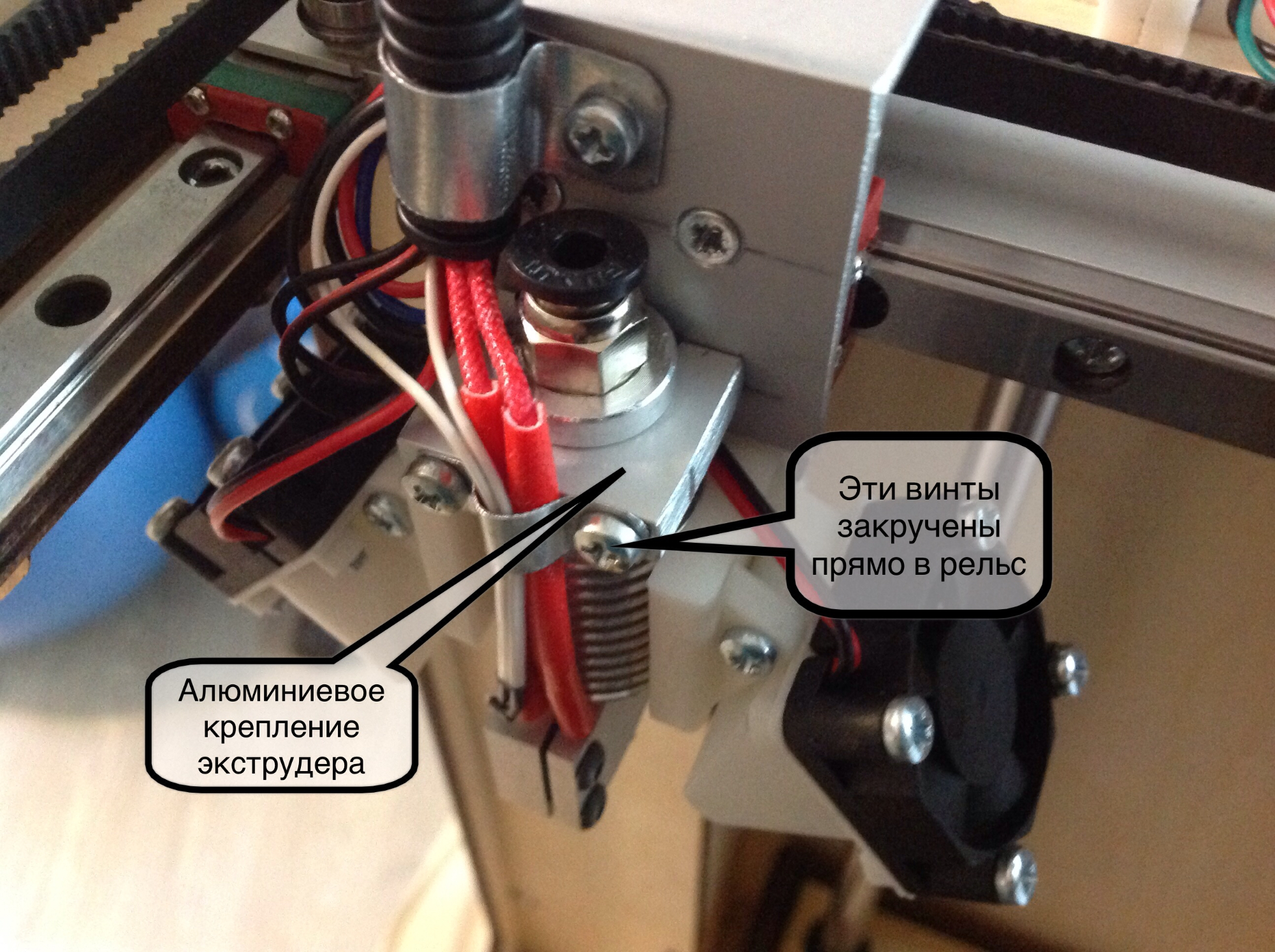

Да, есть немного. Узел натяга ремня переделан в металле. Металлическое и крепление хотэнда к рельсовой тележке.

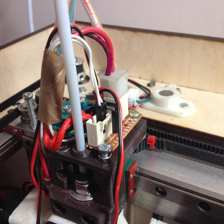

Таким разъёмом конечно проще, но у мну их небыло и я промуздыкался с макеткой и сделал нечто подобное:

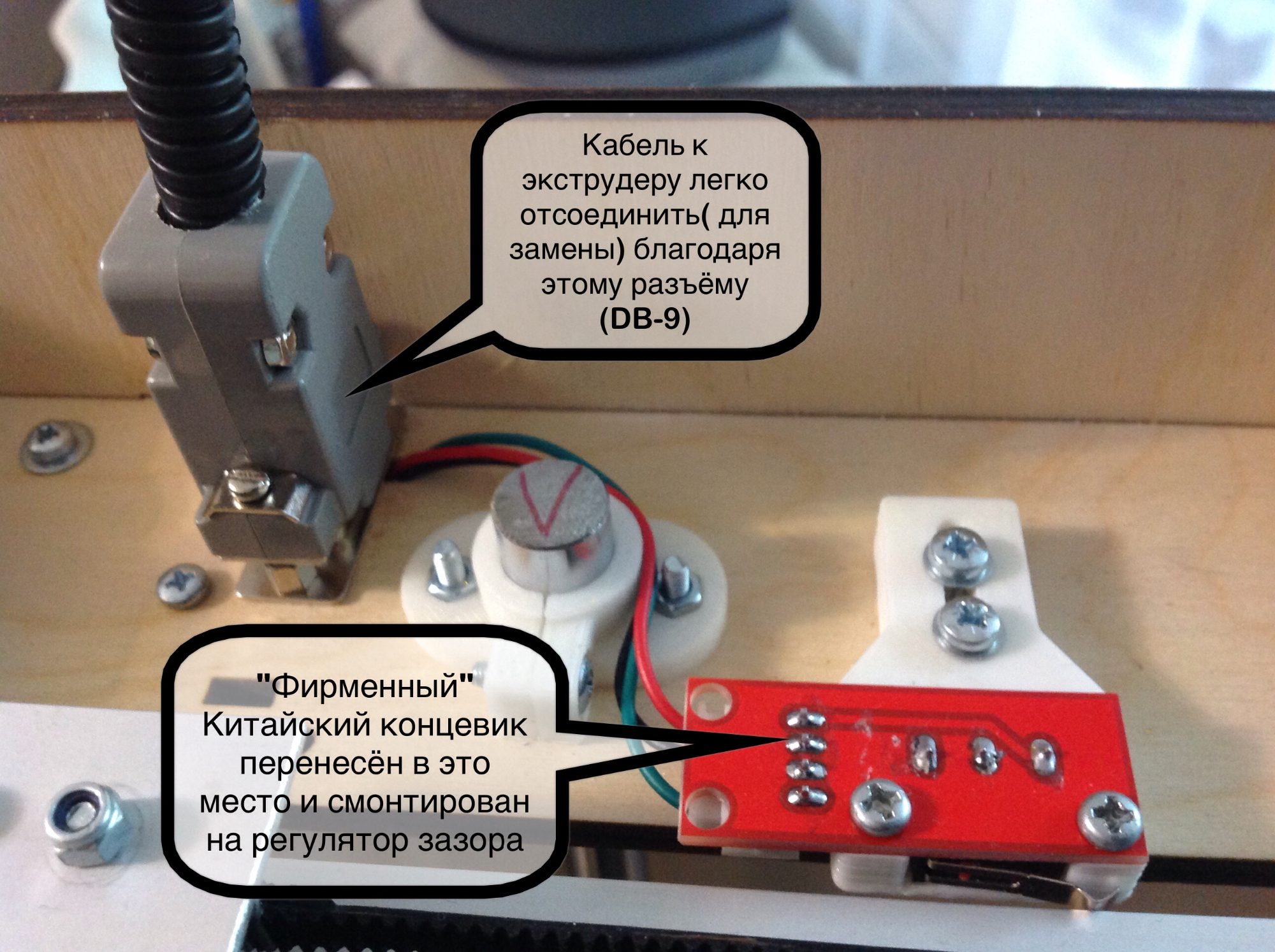

А концевик тоже такой здесь и экструдер прямо на каретке (только печатный). Натяжитель, как ранее обсуждалось, переделывать не стал, т.к. и так вполне хватает жесткости. Только подшипники вчера снял 624-е (захрустели в первый же день https://youtu.be/oN1qZxdeJRk) и поставил пока прямо в эти крепления 61976 (или 610/6). Конечно они не для м4 болтика, но функцию выполняют и гораздо качественнее, т.к. Вологодские, заводские. Это как временная мера (но может стать как всегда постоянной :) ).
Непрочитанное сообщение 3D-SPrinter » 11 июн 2016, 12:51
Revenger писал(а): Конечно они не для м4 болтика, но функцию выполняют и гораздо качественнее, т.к. Вологодские, заводские.
Кстати, у меня проблем с натяжителями не было, потому что я случайно хапнул в местном автомагазине 40 шт. нашинских российских подшипников. Отличные подшипники по цене китайских. Сейчас пришло с алишки 20 шт, и все дико люфтят и плохо крутятся. Наверно, придётся выкинуть. :(

Revenger писал(а): я промуздыкался с макеткой и сделал нечто подобное
так наверно будет поудобнее http://3deshnik.ru/forum/viewtopic.php? ... t=15#p4562 . С китайскими вентиляторами которые приходят с разьемами даже делать ничего не надо)

Непрочитанное сообщение Revenger » 11 июн 2016, 14:48
ха-ха )) Ну конечно удобней, я же "у себя" в теме и написал что меня навело на подобную модернизацию (просто не конкретизировал автора по нику из-за забывчивости), просто так делать надо было время еще больше.. И разъёмчики в наличии. Я использовал то, что было в буквальном смысле под ногами. И да, силовые клеммы такие есть купленные, но я что-то про них не подумал (торможу).
Такие красивости у меня если и получаются, то не сразу, а постепенно. Под настроение. :roll:

Кстати, ранее толи в этой ветке, толи еще какой (простите запутался) упоминалось о хрусте при движении осей. Я тоже писАл ( и видео прикладывал), что мои 624ZZ (если верно марку написал) захрустели сразу в первый пуск практически. Андрей (автор спринтера) написал, что это якобы с бОльшей вероятностью рельсы.. Но я опроверг (для себя по крайней мере) это, заменив эти подшипники на бОльшие в диаметре отечественные (ничего, что болт М4, а внутреннее у него под м6, какая разница при натяжке ремня), так вот после этого, работы осей (кроме ШД конечно) вообще не слышно.
Так что в первый пост я бы дописал в список закупки, что те подшипники покупаются в общем то просто "абы запустить принтер" и для экструдера, но лучше или купить сразу качественные или потом придётся менять. Сомневаюсь, что при цене 50р за кучку из китая приедут нормальные. Думаю даже по 50р за штуку, но отечественные, в итоге поставить будет выгоднее как минимум для собственного успокоения ))
Непрочитанное сообщение 3D-SPrinter » 14 июн 2016, 02:16
Подшипники 624ZZ лучше покупать отечественного производства, с ними никаких проблем не будет. А партию китайских 20 шт. я был вынужден выкинуть в помойку ввиду изначального люфта и хруста.
