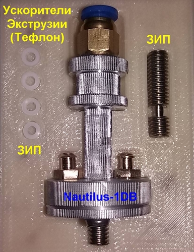

ну тогда Поехали!:)) Видимо надо уже логически доказывать и не спорить:)) У меня нет попугаев в Т нигде не на 3д боте и не на нагревателе волочилки:)
Физические свойства ПЭТ
плотность — 1,38—1,4 г/см³,
температура размягчения (t разм.) — 245 °C,
температура плавления (t пл.) — 260 °C,
температура стеклования (t ст.) — 70 °C,
температура разложения — 350 °С.
правда странная картина ?:))) вы оказывается доводите пэт до водички когда ставите 280, а ведь там не водичка в нагревателе, а полимер лентой просто суженная и немного мягкая:))) Такая же картина при печати и его Т, мы печатаем нитью из сопла диаметром в 0,4-0,48мм а не водичкой из полимера.
https://ru.wikipedia.org/wiki/%D0%9F%D0 ... 0%B0%D1%82
Скорость печати высокая и не предельная для пэт так как у меня водяное охлаждение на хоте и там спец термобарьер. Тема об этом в данном форуме.
viewtopic.php?f=29&t=493
здесь всего 2 страницы, думаю будет интересно почитать до конца
А это виновник скоростей:)

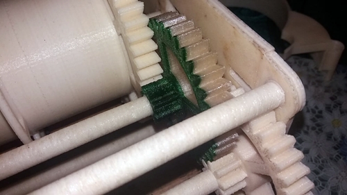

Поженил зеленый и прозрачный пэт:))

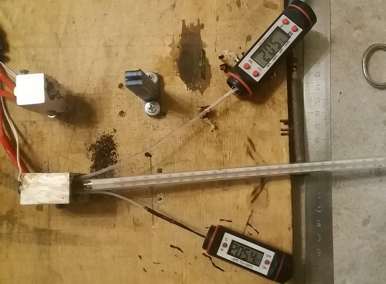

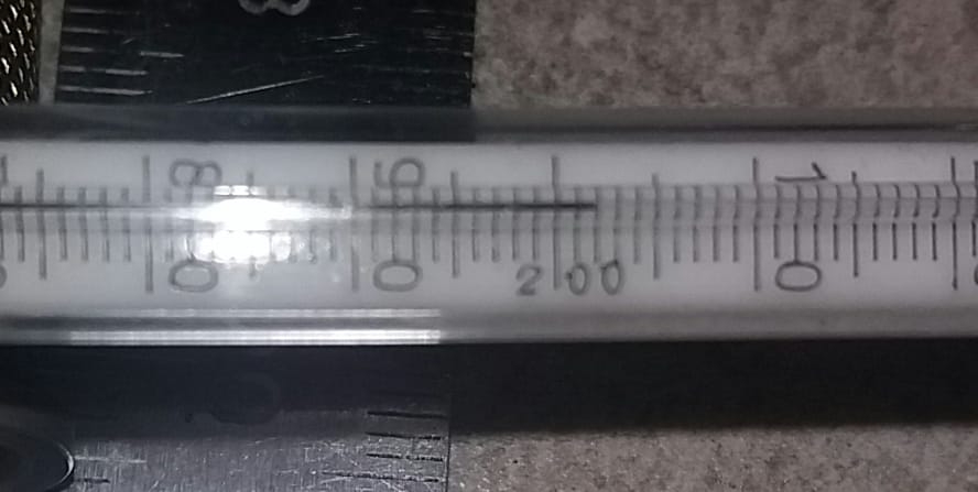

Непрочитанное сообщение Robert Sa » 08 авг 2020, 16:08
А это уже поверочные измерения в моем нагревателе , установлено в ПО поддержать 200Ц.
так что больше спорить и доказывать не стану - у меня не попугаи!!!

Непрочитанное сообщение Robert Sa » 09 авг 2020, 09:07
live15 писал(а): ↑
08 авг 2020, 18:48
У меня тоже протягивается на 220 градусов цельсия. Что не сильно отличается от 205.
У меня волочится при 172-186Ц не больше. Если повысить Т волочения то нить срывается прямо у сопла. Температуры волочения разные так как ПЭТ разного цвета. Др. подробностей пока сообщить не могу.Пока изучаю данный новый для себя полимер.
П.С.
Правильное Т волочения можно увидеть на поверхности нити - она блестит, если она матовая прямо у сопла то это говорит о превышении Т и может вызвать срыв и/или не желательную кристаллизацию нити.

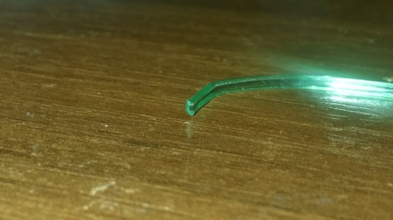

Всем привет! Подскажите, нарезал ленту шириной 6 мм, толщина бутылки 0.4 мм. Протянул через сопло диаметром 1.7 мм, получился не пруток, а какая-то буква "с". Какая должна быть ширина ленты при такой толщине, чтобы получился полноценный пруток?

Непрочитанное сообщение Robert Sa » 10 авг 2020, 08:06
fyntik25 писал(а): ↑
09 авг 2020, 23:16
чуток странный результат, расчет правильный был, но попробуйте 9мм, видимо че то не так с коэф. тепловой усадки ленты.

Непрочитанное сообщение Zneipas » 10 авг 2020, 10:28
09 авг 2020, 23:16
А бутылка была предварительно усажена? Если была - пробуйте без предварительной усадки. По миллиметру повышайте ширину реза. До тех пор пока не найдете требуемую толщину именно для Вашей системы.

Непрочитанное сообщение fyntik25 » 10 авг 2020, 11:37
Zneipas писал(а): ↑
10 авг 2020, 10:28
Бутылка была не усажена.

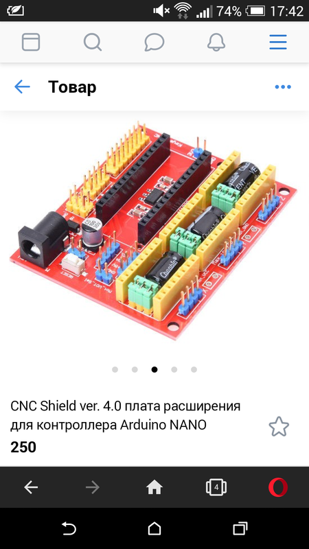

Непрочитанное сообщение fyntik25 » 15 авг 2020, 17:49
На данный момент нет возможности сделать плату для станка, но есть возможность купить эту плату расширения. Можно ли собрать станок на ней?
