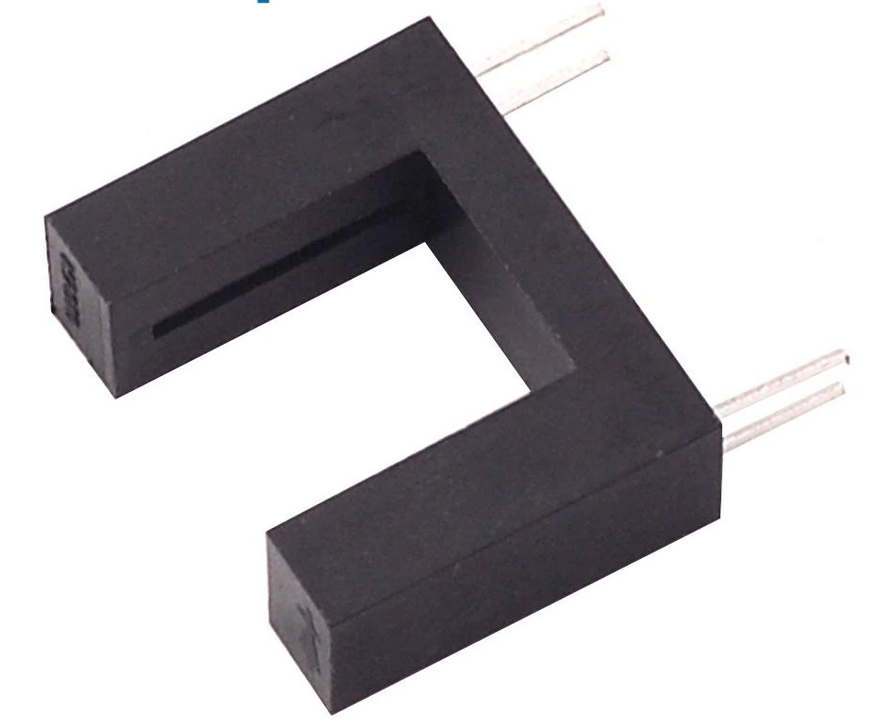

Если ставить такой фотоэлектрический датчик, то придется делать разрыв в подающей трубке.
Предлагаю: просверлить 1мм отверстие в трубке и поставить лазер с фотоэлементом. Фотоэлемент можно отпилить или вытащить из фотоэлектрического датчика. Тогда в подающей трубке не будет разрыва.

А прозрачный пруток отрабатывает?
предложение принял на 50% В том месте где показали сделаю расточку трубки( попробую) , там расстояние между 2-я стенками 3,2мм и вставлю заводской ИК датчик. Лазер в 680нм слишком яркий, не все нити будут читаться, особенно прозрачная нить из ПЭТ.
пока руки до этого не дошли чтоб проверить на ИК. На датчике есть компаратор с аналоговым выходом, (там не только цифровой выход) возможно надо будет его применить, он точно увидит разницу.

Но без затемнения датчика возможны ложные срабатывания от внешней засветки. ;)
Фотоэлектрический датчик без компаратора, работает как аналоговый. Напряжение (сопротивление) меняется в зависимости от освещенности фотоэлемента.
у меня какой то не стандартный ИК датчик, не тот что применяется в 3д ботах и там есть чип компаратор с аналоговым выходом.
Ну на крайний случай надо будет переходить на физ. контакт что усложнит конструкцию датчика.
:) Канал можно же защитить от попадания света:)
Я не спеша иду, все протестирую и увижу:)

Есть датчики широким промежутком между элементами. В такой войдет направляющая трубка с просверленным отверстием. Можно попробовать.
пока буду работать на том что есть у нас в магазах в собранном состоянии на платах.Придерживаюсь к выбору стандартных, готовых плат и то что есть в наличии так как ждать 60 с лишним дней для доставки из китая нет возможности и желания.

обычный ИК концевик не видит даже темную, зеленую пэт нить, приехали, значит надо пока работать в сторону аналогового уровня ИК и сужать окно приемника или излучателя искусственно , непорядок...
видимо надо придумать флажок , не прозрачный , который будет подниматься когда поступает филамент в канал, напечатаю такой "шлагбаум", не вопрос. Это приведет к лог. 0 который надо надо будет читать, лог 1 будет всегда когда там есть филамент
Теряется смысл оптики.
