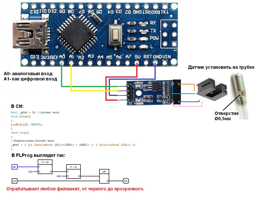

Роберт. Я уже, предлагал Вам вариант с ИК датчиком. Я запустил полуавтомат три недели назад с таким датчиком. Он отрабатывает филамент любого цвета и прозрачный в том числе.

vladimirV писал(а): ↑
17 сен 2020, 18:19
Я протестил ИК датчики от ботов, они или не видеят или очень плохо видят пэт-Б( наш) . Не могу сказать почему у вас работает:) у меня не получилось, впрочем это уже не важно так как нашел очень надежное решение.
Новый концепт выше универсален и ему начхать какой там филамент под шариком.
Устройство не закончено пока что, IИК датчик будет иметь узел настройки по высоте.

Ниже решение от Прюши.
Я ее и доработал, скажем так для оптодатчиков так как не верю точности емкостных датчиков. Точность и отказоустойчивость механизма и позиционирования нити очень важна для робота-сварщика.

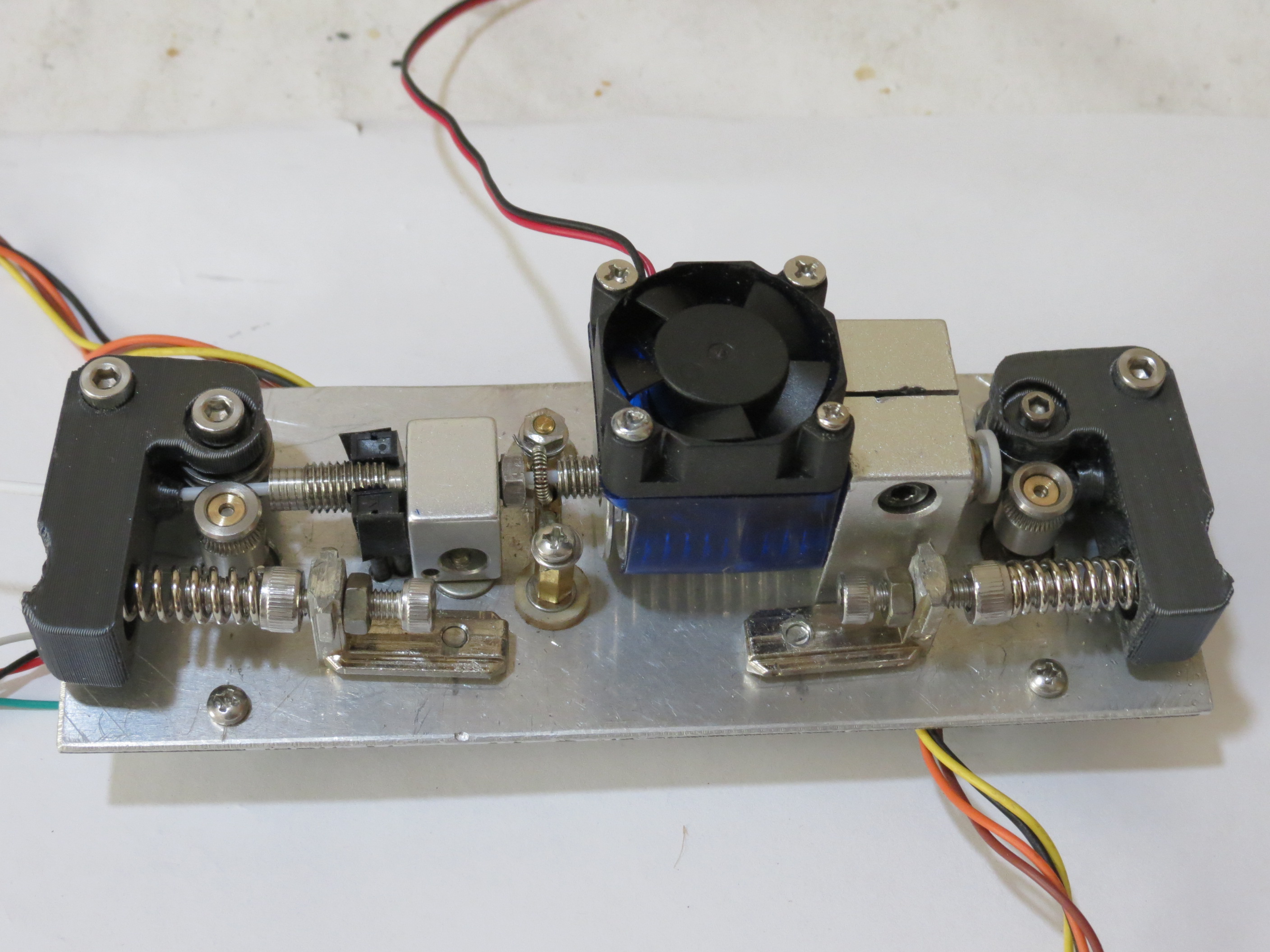

Как уже писал, собрал три недели назад спайщик филамента-полуавтомат.
Технические характеристики:
Питание 12-24 вольта;
Мощность 1,5А;
Выбор энкодером времени работы нагревателя и охлаждения в секундах;
Индикация режимов работы на дисплее.
https://youtu.be/aO49O1MXhdE
18 сен 2020, 08:25
Супер!!! а можно попросить вид сверху, фотку?
18 сен 2020, 08:25
Владимир, почему оси двигателей такие тонкие для шестеренок филамента?

vladimirV
Сообщения: 284
Поблагодарили: 87 раз
Непрочитанное сообщение vladimirV » 18 сен 2020, 13:55
eidemillerp писал(а): ↑
18 сен 2020, 09:57
проект открытый или комерческий?
Проект открытый. Но, думаю выложить подробности смогу,лишь после презентации проекта Robert Sa , чтобы не сбивать его от своих задумок. Все-таки, это его инициатива, по созданию подобного устройства. Как говорится в пословице:«Не лезь поперек батьки в пекло».
Robert Sa писал(а): ↑
18 сен 2020, 09:37
Zneipas писал(а): ↑
18 сен 2020, 10:05
А ПЭТ бутылочный он паяет? Есть тесты на разрыв/сгибание/кручение. Диаметр и длина шва какие? Каким образом прогревается шов?

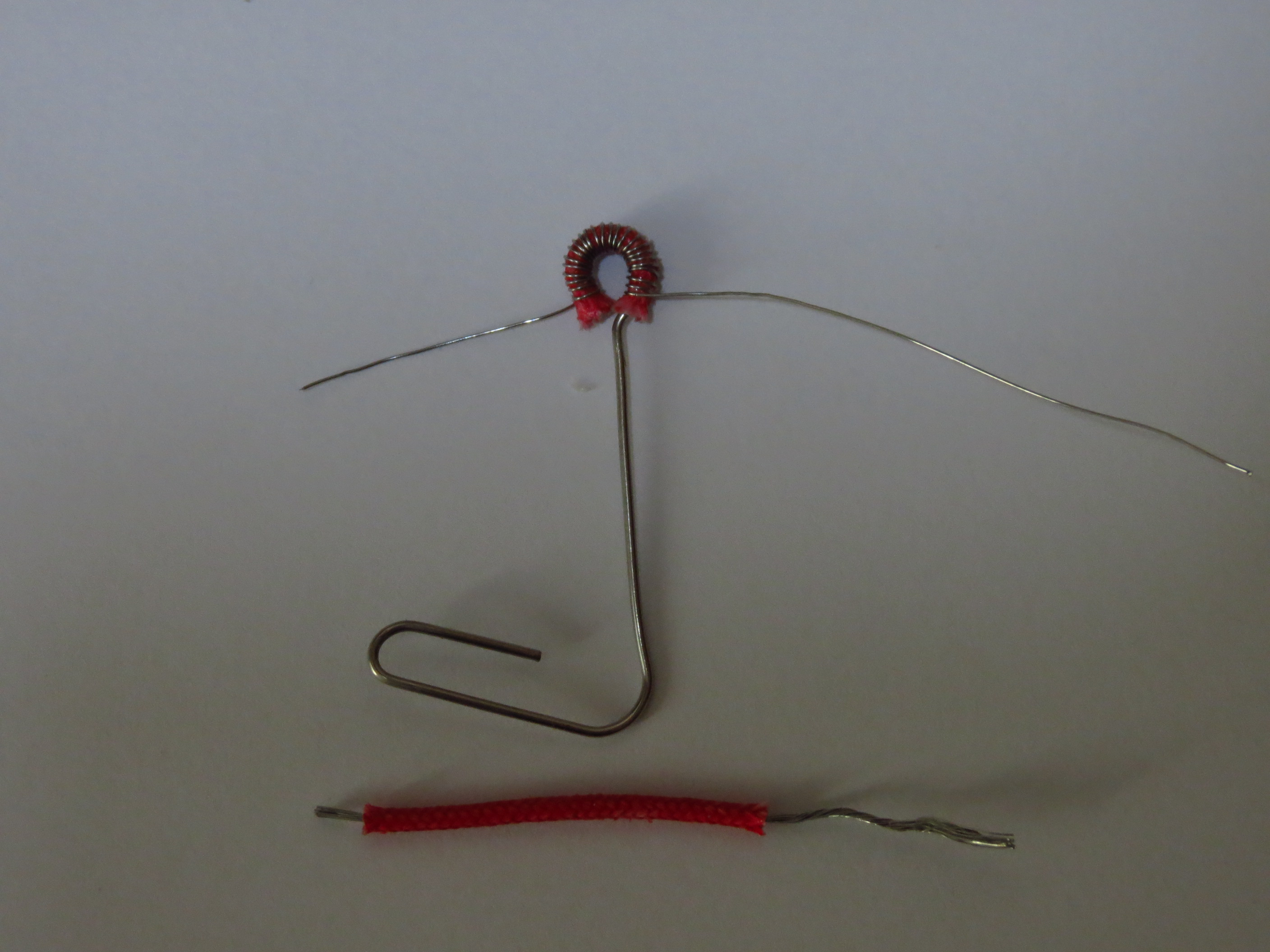

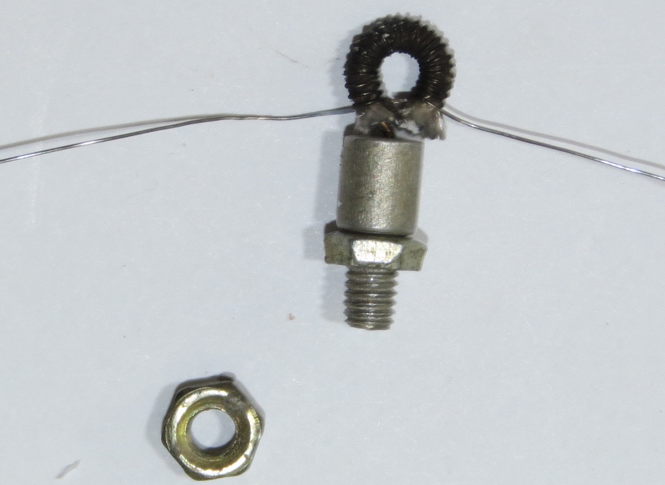

В холодильнике стоит синяя тефлоновая трубка, с внутренним диаметром 1,9мм. Соответственно, шов выходит таким же диаметром. Длина шва зависит от заданного сближения прутков. нагреватель: спираль 20-25 витков (на скрепку надевается или наматывается тепло изолятор (18-20мм) и ведется намотка с зазором между витками. Затем Сгибается петля, на прутке Ø3мм и обжигается, для удаления горючих материалов). Подстроечным резистором подбираем напряжение на нагревателе. В моем случае, 5-6 вольт, но так, чтобы спираль не покраснела.
На разрыв и кручение, держит нормально. Все зависит от длительности прогрева и длины сближения прутков.
Бутылочный ПЭТ, так же паяет. Но для него, желательно поставить ш/двигателя большей мощности. Сильно скользкая штуковина и требует хорошего прижима.На этом варианте, стоят маленькие двигателя. При большем прижиме филамента - начинает гнуть валы на движке. Я бы, собрал полуавтомат с нормальными, небольшими ШД в таком варианте:

vladimirV
Сообщения: 284
Непрочитанное сообщение vladimirV » 18 сен 2020, 14:09
18 сен 2020, 13:52
Это была экспериментальная модель. Движки, в наличие были только такие. Для эксперимента, при наших пенсиях, довольно проблемно заказывать что-то. Поэтому, было собрано на таких двигателях. :)

Непрочитанное сообщение Robert Sa » 18 сен 2020, 14:36
18 сен 2020, 14:09
Ну по коменту с вас выше, я не Батько:)) так что спокойно выкладывайте инфо если проект открытый.
Вопрос: прошивку писали вы? после сборки пользователи смогут у вас взять код? в каком формате?
Было бы интересное послушать алго работы прошивки по секундам и шагам.
А самое интересное это работа пэт-б( нашего), прозрачного с вашим оптодатчком, можете сделать еще одно видео с прозрачным пэт?
Лично , Вам спасибо за прогон ( бетта тест) Омега структуры нагревателя

Alax46
Зарегистрирован: 05 сен 2020, 13:26
Непрочитанное сообщение Alax46 » 18 сен 2020, 14:51
Владимир, нагреватель мотали нихромом? Какого диаметра? Какая мощность нагревателя получилась? 5-6 вольт, а ток? Степень разогрева прутка, как я понял, определяется временем работы нагревателя?
