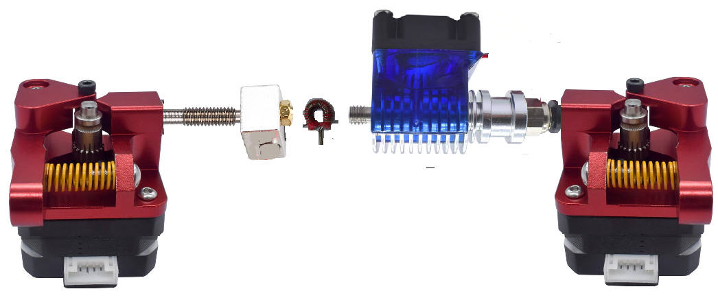

В холодильнике стоит синяя тефлоновая трубка, с внутренним диаметром 1,9мм. Соответственно, шов выходит таким же диаметром. Длина шва зависит от заданного сближения прутков. нагреватель: спираль 20-25 витков (на скрепку надевается или наматывается тепло изолятор (18-20мм) и ведется намотка с зазором между витками. Затем Сгибается петля, на прутке Ø3мм и обжигается, для удаления горючих материалов). Подстроечным резистором подбираем напряжение на нагревателе. В моем случае, 5-6 вольт, но так, чтобы спираль не покраснела.
На разрыв и кручение, держит нормально. Все зависит от длительности прогрева и длины сближения прутков.
Бутылочный ПЭТ, так же паяет. Но для него, желательно поставить ш/двигателя большей мощности. Сильно скользкая штуковина и требует хорошего прижима.На этом варианте, стоят маленькие двигателя. При большем прижиме филамента - начинает гнуть валы на движке. Я бы, собрал полуавтомат с нормальными, небольшими ШД в таком варианте:

Это была экспериментальная модель. Движки, в наличие были только такие. Для эксперимента, при наших пенсиях, довольно проблемно заказывать что-то. Поэтому, было собрано на таких двигателях. :)
