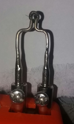

Странный паяльник этот пистолет , слабенький какой то, не то что старые совковые с шиной из меди... Жало , плоское ,то ли из стали, то ли из нихрома, ( магнит притягивает его).
Ничего кроме него не работает с паяльником.Как нихром или стальным жалом паять если это паяльник совершенно не ясно...
Время тестового предварительного разогрева 6 сек, время сварки пэт-ф +1.5сек. и того 7,5сек, ну может колебаться до 8сек.
Работать и служить будет очень долго, в комплекте есть еще одно жало, такое же.
Пока как то так.
В показанной фотке ниже отверстие омега формы Ф2мм, видимо надо делать 2,5- 2,9мм

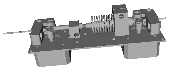

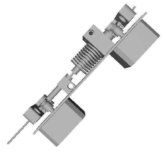

Решил, снять (временно) двигателя со своего мини принтера и продолжить переделку спайщика. С шаговыми двигателями:Nema 17 22 мм 42 , 12 в 1 А.

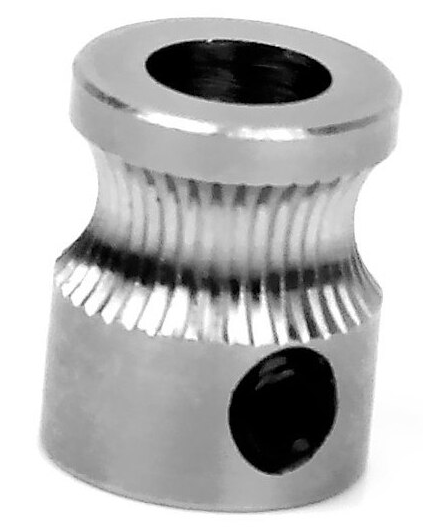

vladimirV
Сообщения: 284
Поблагодарили: 87 раз
Непрочитанное сообщение vladimirV » 23 сен 2020, 13:01
Robert Sa писал(а): ↑
23 сен 2020, 11:16
Володя джан, а у тебя шестерни филамента Ф7мм?
Да, 7мм 1,75:
шестерня экструдера.PNG (159.46 КБ) 7325 просмотров

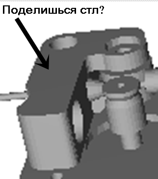

stl рычага , брал где-то здесь. Немного переделал под свои отверстия и зеркало:
Lever.rar
(119.16 КБ) 323 скачивания

брал где-то здесь

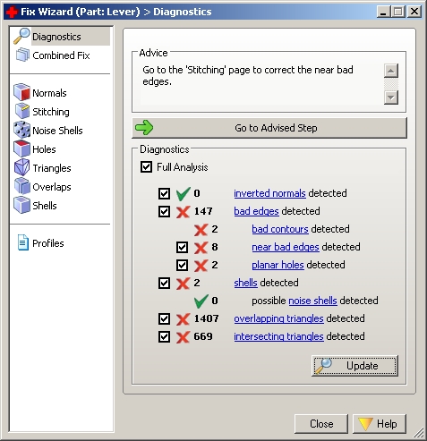

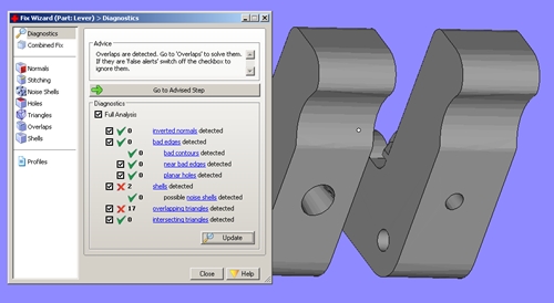

Спасибо большое! Исправил вшивость на сколько это возможно, но данная ошибка уже не может влиять на печать, макс кол. допустимо до 20.
Lever.rar
(118.83 КБ) 301 скачивание
