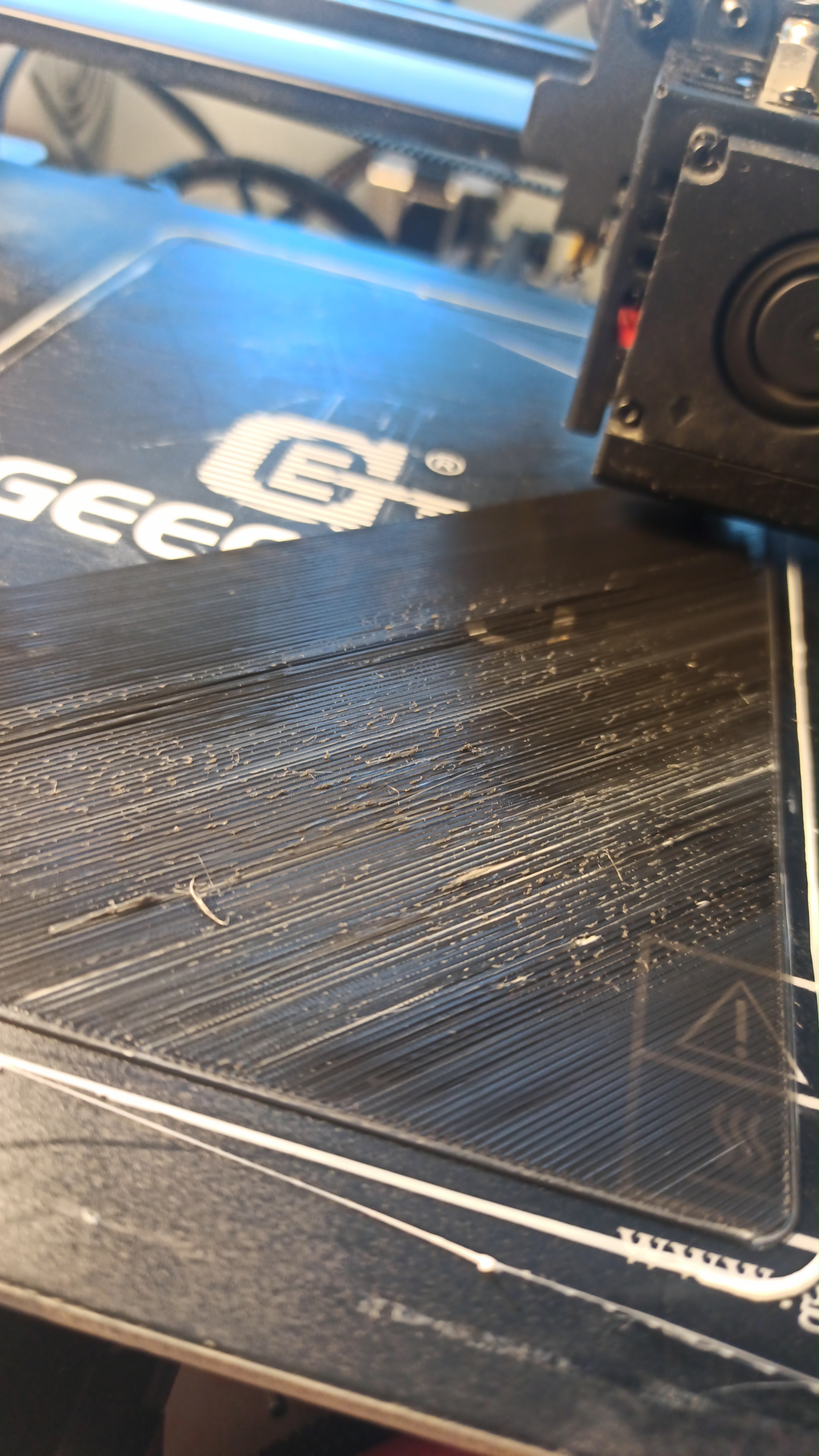

в Cura 4.8.0 выбрал свой принтер, там 2 экструдера. но модель загруженная выбирается целиком, и непонятно как сделать ну это пока не главная проблема.
главная появилась сегодня:
печатал нормально, потом вдруг печатает, через какое-то время перестает подавать филамент, т.е. идет 90% или больше недоэкструзия. при этом шестерни фидера прижаты к филаменту и даже выгрызают его, а он не идет - как будто во что-то уперся, но температура нормальная, такая же как была до этого (печатал PLA) температура сопла 200, стол 60, скорость первого слоя 30, далее 60, но даже на первом слое сейчас недоэкструзия, разбирал экструдер - все нормально внешне.
попробовать разобрать и на комфорке прокалить? чтобы если филамент где-то закупорил экструдер - выплавился?
на фото1
попытка напечатать кубик 10х10 мм
хз что делать
п.с. до этого была проблема фото2 решилась регулировкой температуры в процессе печати

Атомная чистка, это лучший способ чистки сопла и разбирать не надо, для пла температура около 90 градусов. Но это ориентир, надо пробовать.

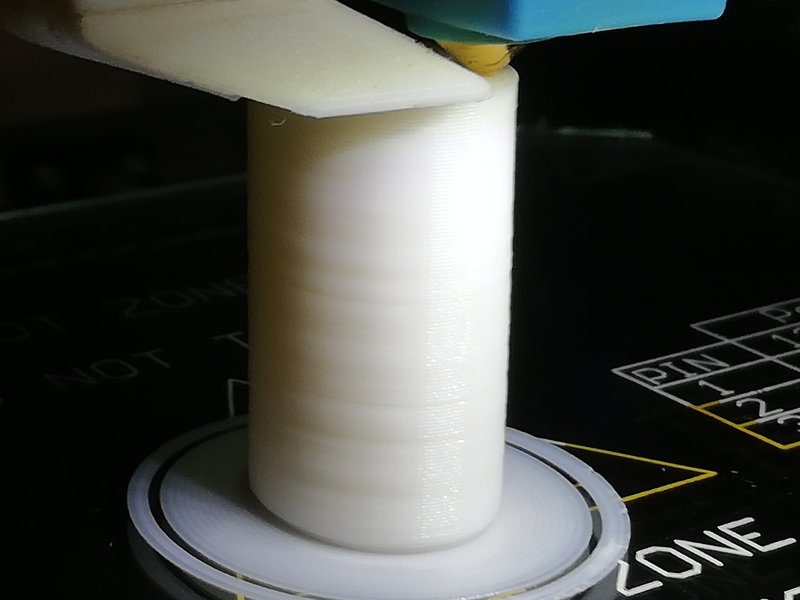

Такие нерегулярные волны могут быть от разных косяков механики по Z, а иногда и разнокалиберного прутка. По Z посмотреть качество шпилек и отсутсвие заедания подшипников (если это классическая пруша, а не китайсике переделки на тему). Обязательно проследить, чтобы гайки на шпильках имели свободный люфт и не были запрессованы намертво.
