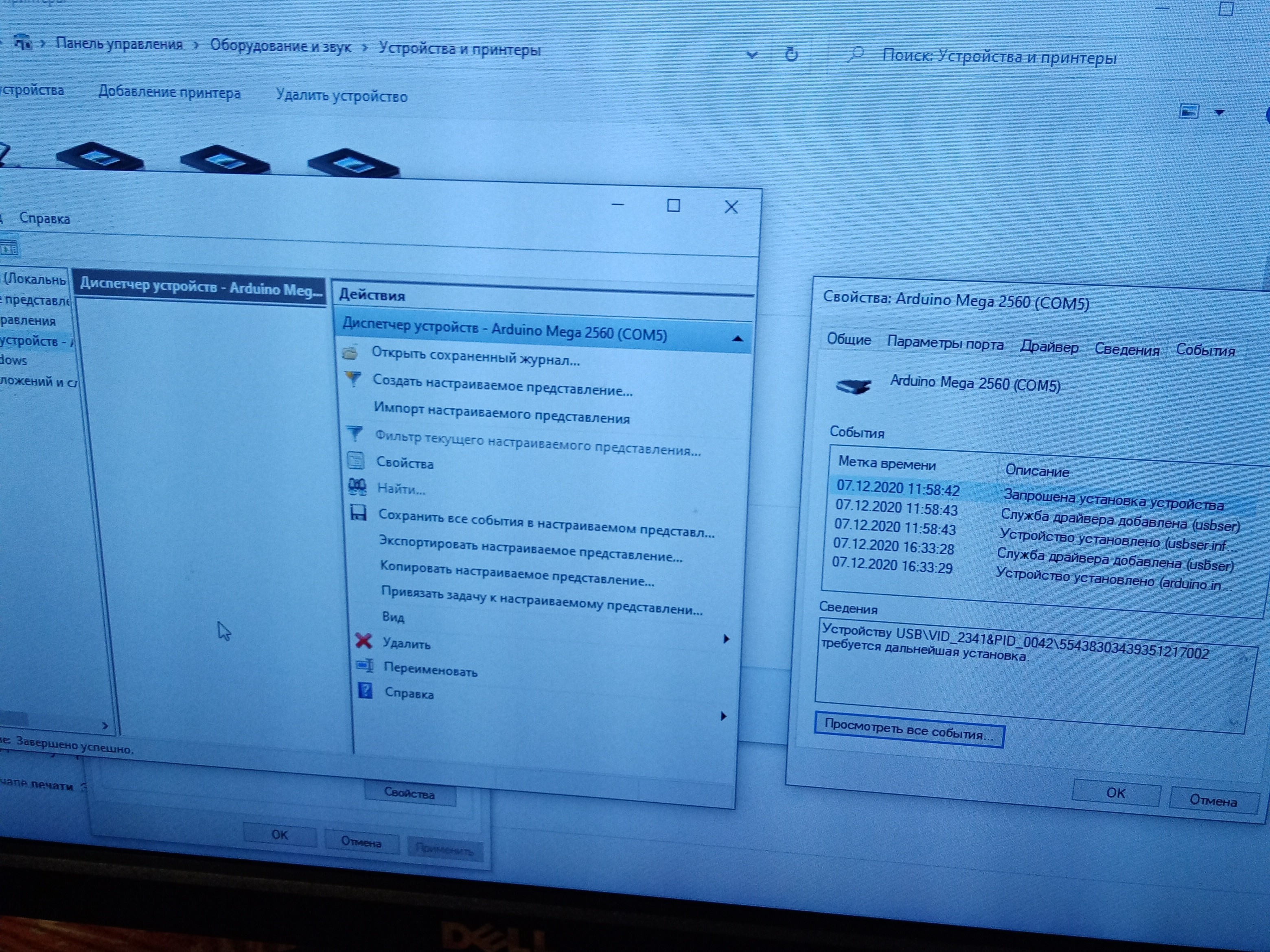

Купил я принтер, хозяин на другой свет отправился, я его включил установил драйвера, но он не хотел печатать я установил прогу для прошивки, что-то нажал и он отключился* дисплей и все! 😭😭😭😭😭

Benjamin, Судя по 6-й фотографии, вместо Марлина зашили в контроллер скетч-мигалку (Blink). Теперь Мега радостно мигает светодиодом?

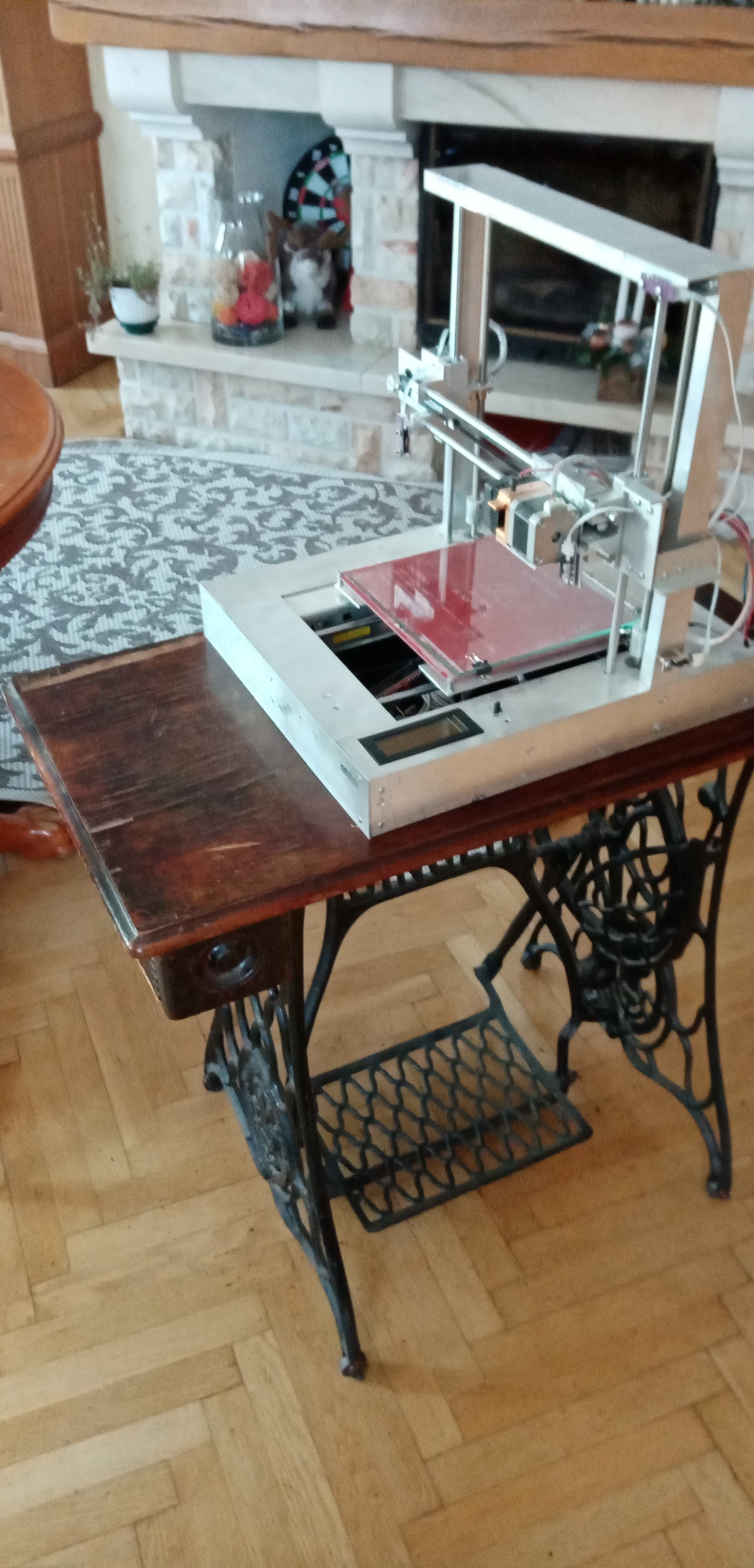

А принтер, судя по фото, самоделка. Весело будет разбираться.

Vikent писал(а):
08 дек 2020, 21:33

Зашить Blink в принтер :D Зачем вообще туда было лезть. Судя по первым фото принтер был прошит и вполне работоспособен.

IslandSky, Скорее всего так и случилось. Новичок, что поделать. Куру с Ардуино Иде попутал.
Перезалить Марлин и настроить там не сложно для того, кто в теме. У меня у самого-то самоделка нестандартная. Однако он замолчал чего-то.
